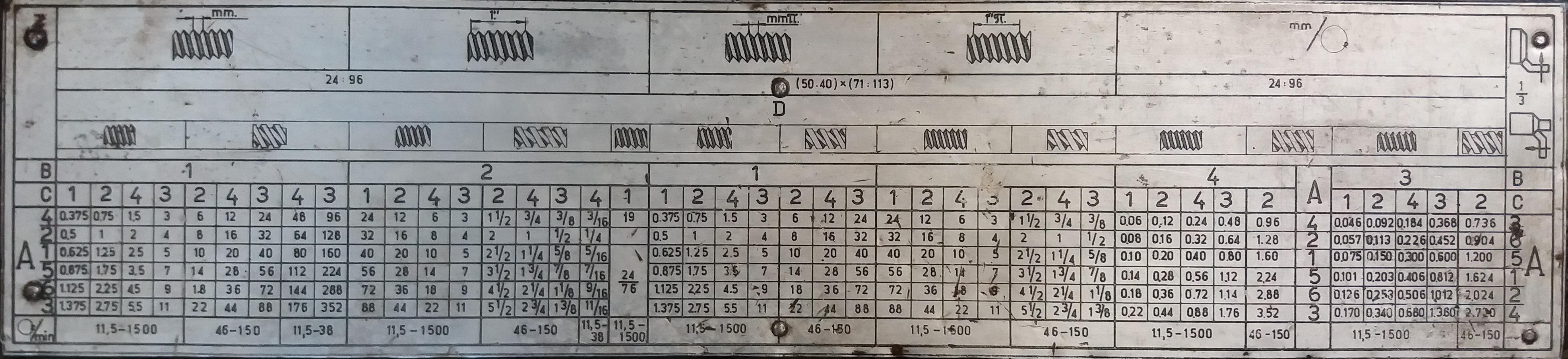

potřebuju hlavně el. schéma a posuvy při řezání závitů - jak poskládat ta vložená kola. v té tabulce je psané, že na metriku a Whitvorth má být ( 50 : 40 ) : ( 71 : 113 )
normálně bych řekl, že první kolo bude 50 zubů, zapadat bude do 40ti zubového dál to 40ti zubové bude zapadat do 71zubů a to bude zapadat do posledního se 113ti zuby. problém je, že sice mám čtyři kola v soukolí, ani jedno nemá ale některý z uvedených počtů zubů. A teď je otázka, jestli ta kola někdo vyměnil a musím sehnat jiná, nebo jestli si to blbě vysvětluju

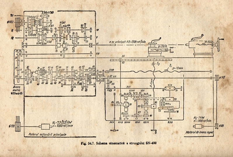

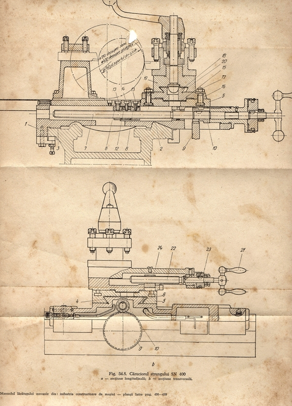

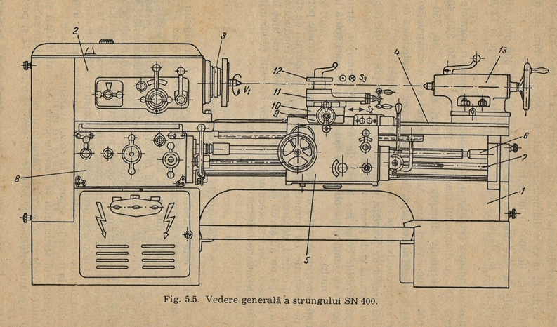

Ahoj, téma nějak zapadlo a já si vzpomněl až teď. Každopádně tam bylo několik obrázků jejich strojů. Uložil jsem tedy alespoň to, co by se mohlo třeba někdy hodit. Evidentně tam má někdo návod, jenže jak mu napsat? :D Už jsem to kdysi zkoušel ohledně mého soustruhu a ochotný komunikovat anglicky tam byl jen jeden člověk. :)

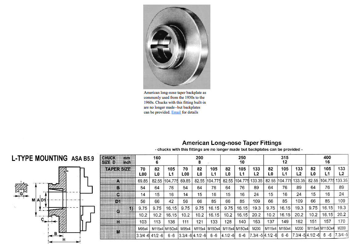

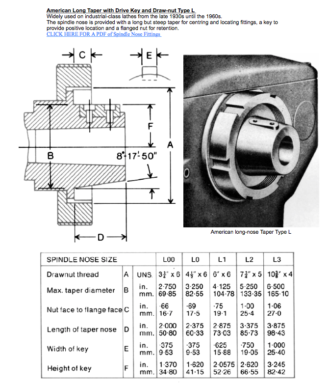

Jinak jsem koukal, že se v jiném topicu pokoušíš sehnat přírubu. Kde ji koupit ti nepovím, můžu ti však prozradit, že se jedná o americký dlouhý kužel. Velikostně se vyráběl ve verzích L00, L0, L1, L2, L3. Kterou máš ty se dá zjistit třeba změřením toho závitu na převlečné matici. Mám ho také a to ve velikosti L0. Musím dodat, že to je geniální a opravdu přesný a rychlý způsob upínání. Nedám na to dopustit. :) Příruby se dají sehnat za nekřesťanské prachy na eBay. Pak je tu ještě možnost si přírubu vyrobit. To se koupí kus litiny, která se hrubě opracuje, pak shodíš stávající přírubu s univerzálkou i s uplým bagem litiny a tisícinovejma hodinkama nastavíš nožovej suport na úhel vřetena, vše znovu nahodíš na vřeteno, osoustružíš kužel, z vřetena vyndáš pero a kužel příruby vyzkoušíš na barvu. Další postup je asi jasný. Jen je teda potom potřeba ještě šeping k obražení té drážky.
Přikládám ještě infografiku k těm americkým dlouhým kuželům. Tady jsou ty příruby si myslím nesehnatelné. Toto ukončení vřetena měly ze zdejších strojů krom pár rumunů ještě SU50 a SN20, u obojího to však bylo tuším na přání a ta SU50 měla určitě mnohem větší velikost než ty.

ahoj, dík za ty výkresy sklíčidel. podle ní to vypadá, že mám typ L1. když to nikde neseženu, nechám přírubu odlít a pak jí dotvořit. Uvidíme, zatim to nijak nehoří, čtyřpakňák dávám jednou do roka, tak třeba se do té doby někde najde. Jinak se soustruhem pomalu prokousávám. Zjistil jsem, že mám asi nějaký mezityp - má jinou lyru a jiné počty zubů na vložených kolech, tak uvidím, co to budě řezat za stoupání. Zatim jsem rozchodil mazání převodovky a suportu, zítra musim pořešit páku spojky , jde strašně ztuha , elektriku a hydrol. pak se uvidí co dál. Do vánoc to snad rozchodím :)

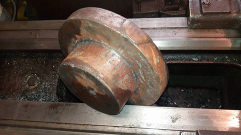

odlito by bylo

Jen tak pro info, kolik jsi dal za to lití?

nepovedl se vyndat střed z modelu, takže výsledek byl o pár kg litiny těžší, než jsem čekal ( udělal jsem ho jen z dřevotřísky vykytovanej sádrokartonářským vodou ředitelným tmelem a jak dřevotříska nabobtnala, pískovej střed se z formy vytrhl při vyndavání modelu ). Stálo to rovnej 1000,- kč

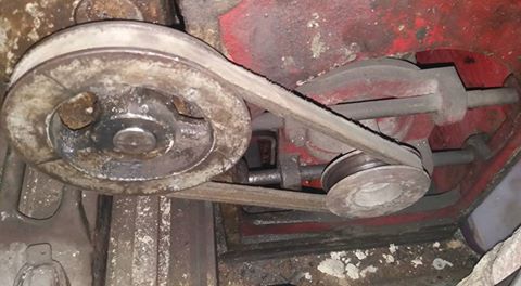

Zdravim stal sem se take majitelem sn400 chybi mi motor rychloposuvu mohl by mi nekdo poradit s tim jake ma mit otacky hridel rychloposuvu?vi nekdo jaky maji byt v prislusenstvi vena kola?predem dekuji za vasi pomoc

já to mám doražené téměř na zeď, ale zkusím ti změřit ty řemenice. motor tam je 0,6kW 1500ot/min Kola myslím nebudeš žádná potřebovat, řešil jsem to taky. Všechny běžné stoupání jdou odřadit

průměry jsou 90 a 155 mm, 17mm řemen
