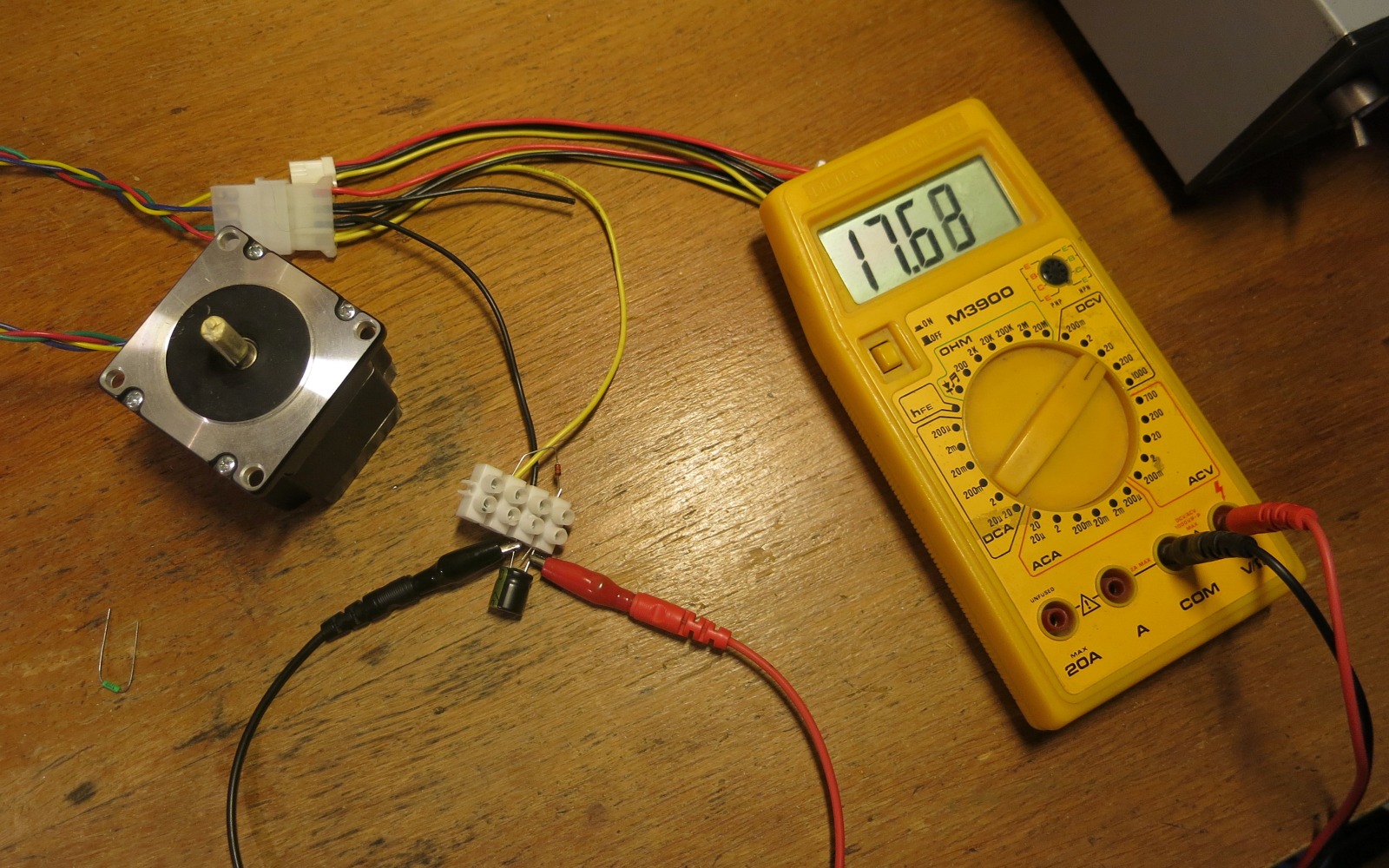

Malá technická. Už asi po stopadesáté se tu objevuje upozornění na generované napětí při otáčení naprázdno. Když jsem dělal motorový pohon pro mojí BFku, tak jsem si to pro sichr změřil a NEMA 23 2,2 - 4,1Nm dají napětí od cca 1,3 do 1,8V při 300 ot/min.

lubbez píše:Malá technická. Už asi po stopadesáté se tu objevuje upozornění na generované napětí při otáčení naprázdno. Když jsem dělal motorový pohon pro mojí BFku, tak jsem si to pro sichr změřil a NEMA 23 2,2 - 4,1Nm dají napětí od cca 1,3 do 1,8V při 300 ot/min.
Jak jsi to měřil?
A to jsem jen točil osičkou (co to šlo, to uznávám, ale s kličkou bych dal určo výrazně víc)
:) T.

Hmmm.... tím kondenzátorem jsi "vyhlazoval" ten střídavý proud který KM generuje, aby se lépe měřil měřákem přepnutým na stejnosměrné napětí ?

Nic jsem nevyhlazoval, měřil jsem maximální amplitudu..
