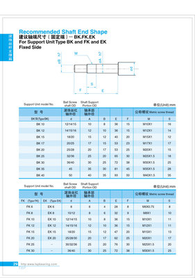

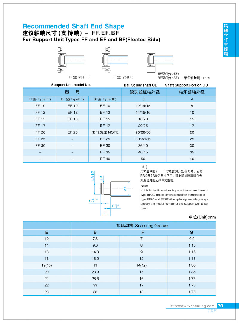

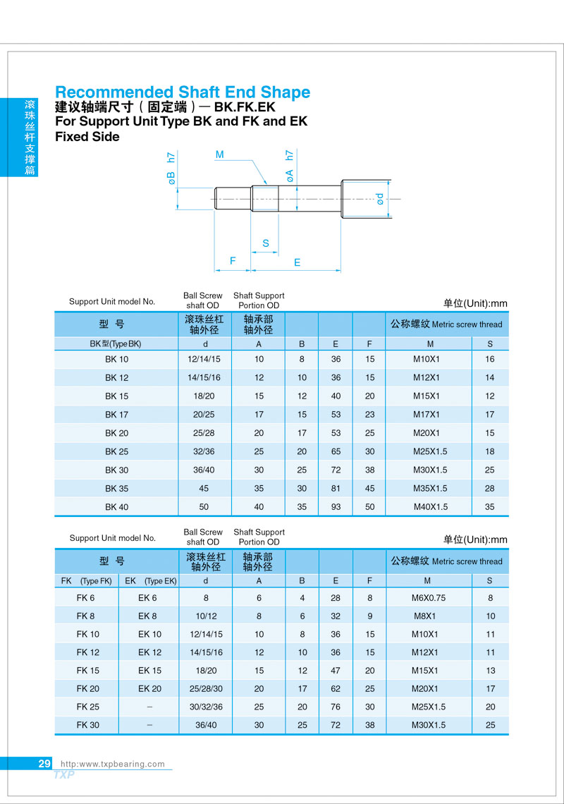

Zeptal jsem se cinana a je to celkova delka. Prikladam vykresy opracovani koncu
