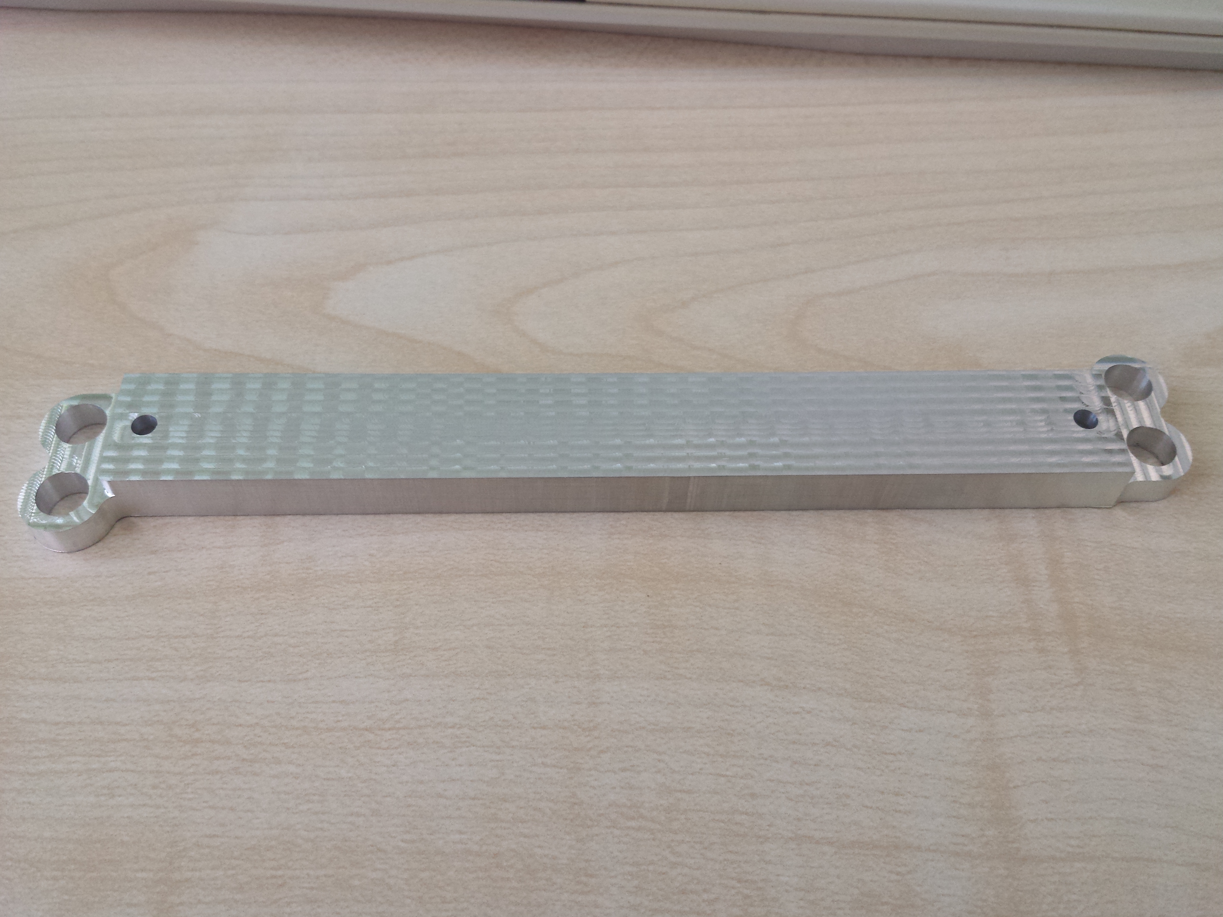

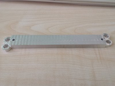

21. 3. 2014, 7:18
Tak jak jsi spokojený s mašinkou? Máš fotky nějakých dalších obrobku

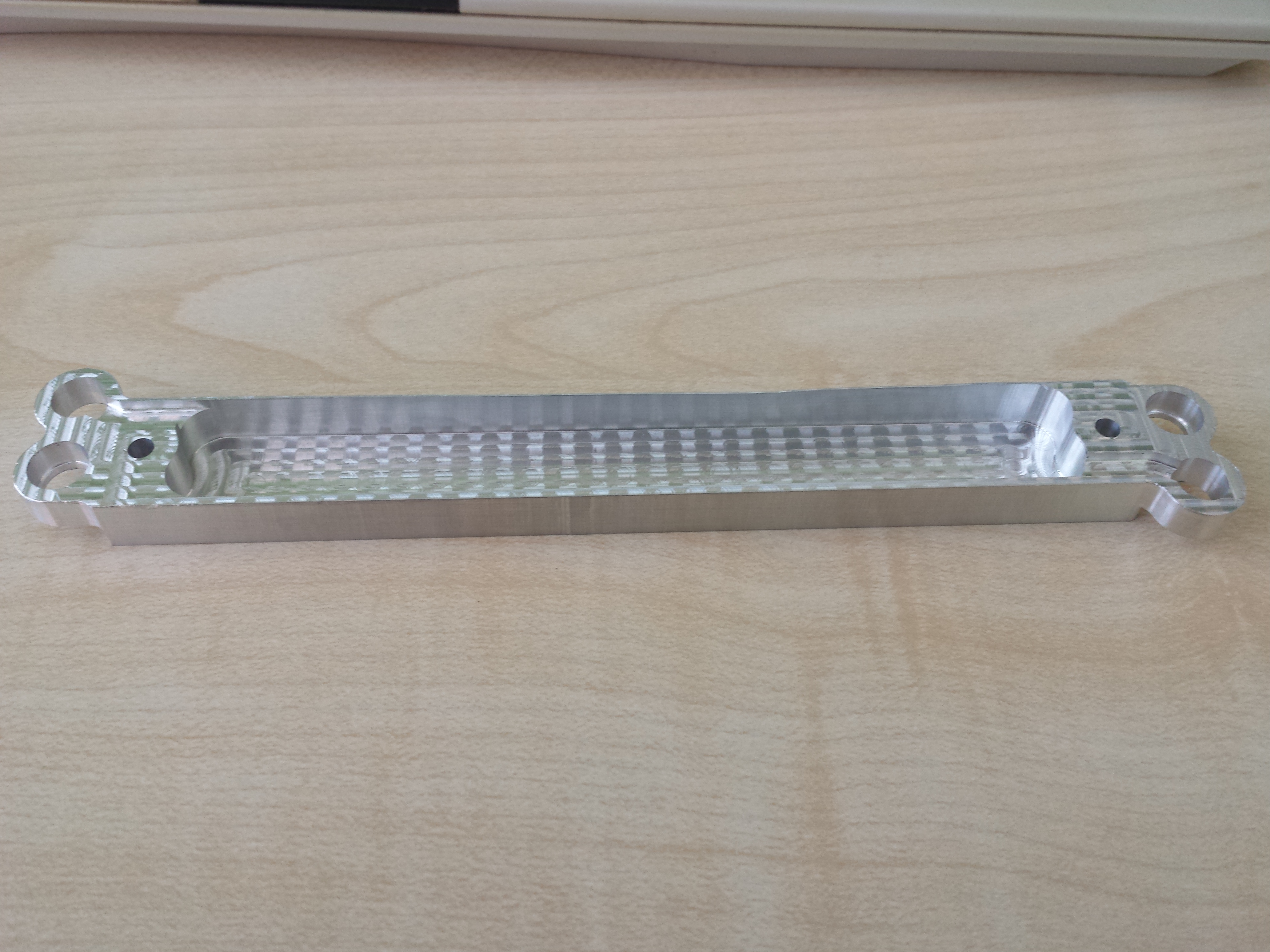

piskoteek píše:Tak jak jsi spokojený s mašinkou? Máš fotky nějakých dalších obrobku
No pri obrabani AL 7075 sa mi niekoľko krát stalo, že motoru vypadol krok a bolo po fréze... AL 5083 ide ako po masle. Ďalší problem je, že os X je krivá ako oblúk. No a teraz bojujem s tým ako obrobiť plech z oboch strán...
