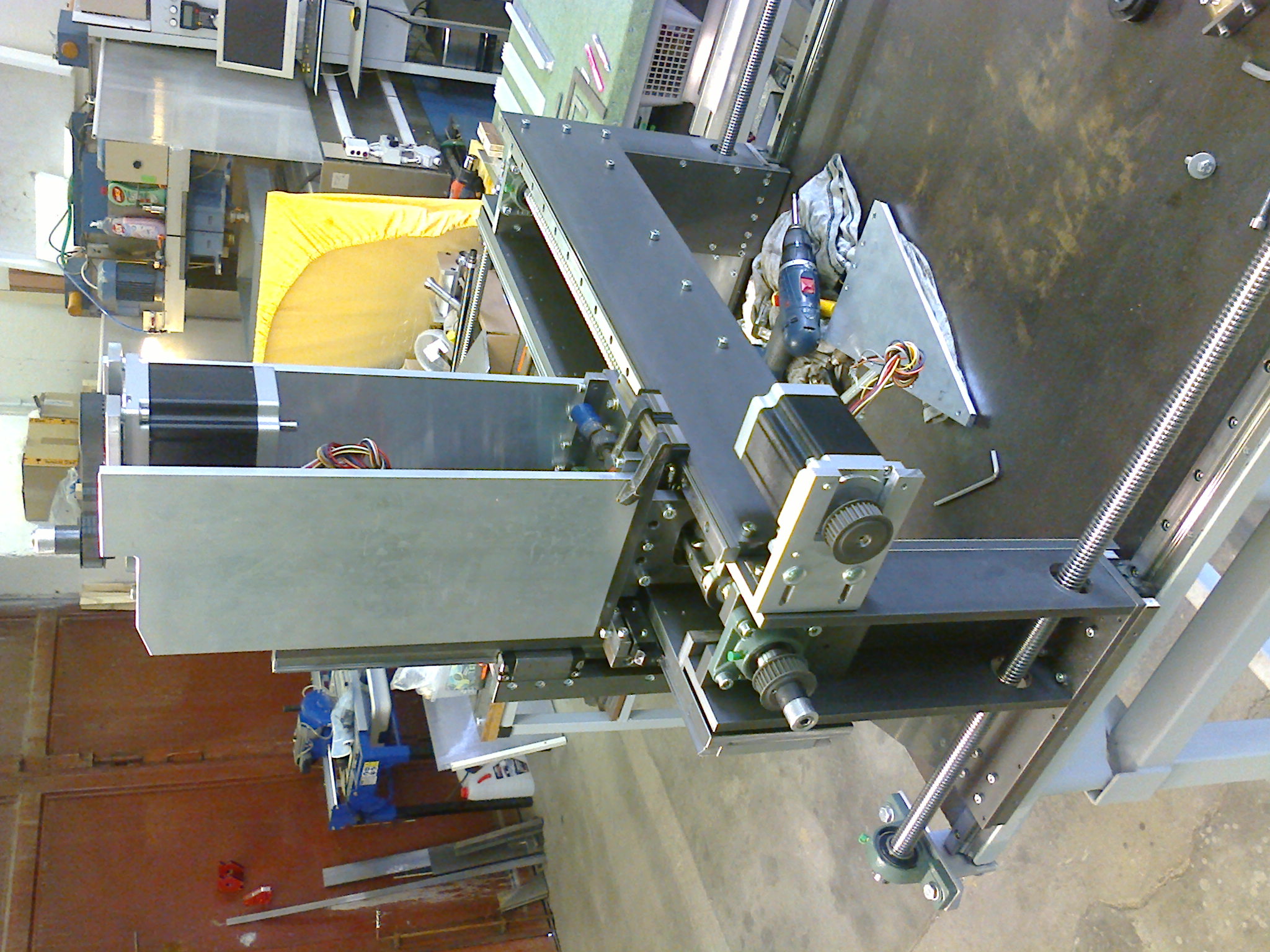

Stále mi vrtá hlavou, načo tam potrebuješ tie brutálne Nm...Niečo mi asi uniklo. :( Ja mám max 4,5Nm a prevod remenom /na obe strany osi X/u mna je ta najdlhsia/
To máš - tú potrebu nejak spočítané? Alebo CŠD/co šuplík dal/?
Aspire 9.5, Armote Gravos
karelsklo
Příspěvky: 1470
7. 4. 2014, 5:54
Spočítané to mám na 0,1 Nm :lol: .
Je několik faktorů proč mi to takhle připadalo dobře: jednak portál je opravdu těžký,celkově bude mít přes 200 Kg,skoro vše je ocel,hlazenky 150x15 mm...Dost taky přidaly ostatní věci.
Pak taky možnost jiného využití kdyby tento pokus nevyšel...Mohl bych pohony použít na klasickou frézku.
Dále moje nevzdělanost-zatím si netroufnu na serva takže abych dostal trošku slušnou rychlost ( nepotřebuji zas moc ),asi zvolím stoupání 10 mm na otočku motoru...A až budou serva tak mi to zbyde na tu klasiku...
Taky se chci tímto způsobem trošku jistit proti ztrátě kroků.
No a cenově to nevyšlo tak hrozně,malé motory cca po 1500,- a velký asi 3500,-.Drivery už byly horší ale pořád je tam nepřímá úměra-2x výkonější driver není 2x dražší...

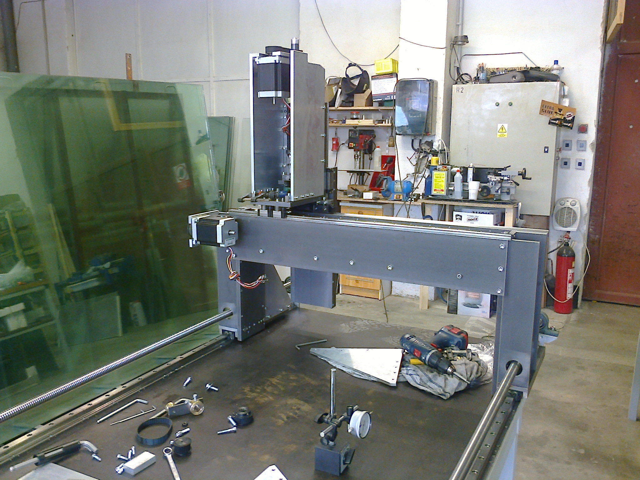

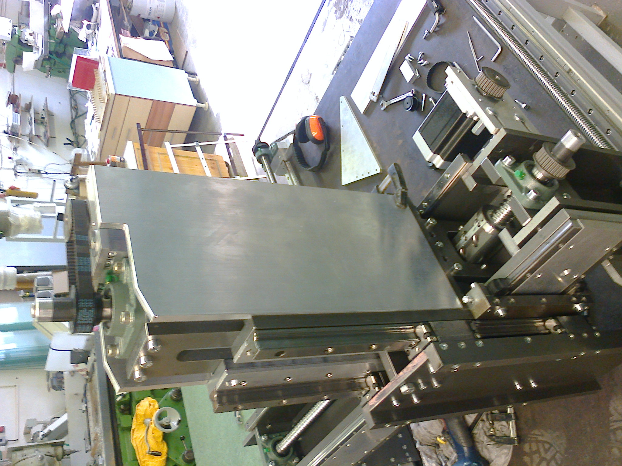

Pomalu zavěšuji motory X a Z,abych vyztužil uložení šroubu osy Z musel jsem nahradit výztuhy stylu "vratiplachta" stylem "kadibudka".

možná se pletu, ale koukám na to tvé uchycení šroubů - to je trochu úlet ne ? co tam máš za ložiska ?
karelsklo
Příspěvky: 1470
12. 4. 2014, 9:10
Jo jo,úlet to je.Na nejdelší ose se bude uložení měnit každopádně,tohle je "model " jak už jsem psal.Na X a Z to prubnu takhle a vyměním to až pokud by to dělalo neplechu což asi časem bude.
Ložiska jsou obyč radiální ve výkyvných domcích.
Chci se pustit do výroby domků pro ložiska s kosoúhlým stykem ale na druhém cnc teď máme moc práce tak není jaksi na čem.
Říkal jsem si že bych třeba něco pořídil tady na inzerci ale tyhle věci se zase tak často neprodávají tak asi nezbyde než se do toho pustit nebo dát ranec peněz za fabrické domky.

Prosím tě, můžu se zeptat co tě vedlo k tomu, že jsi na na horní osy narval tolik materiálu, ta pohybová energie bude teda značná.
Přijde to ještě odlehčit, nebo tak už je to finální veze, koncept?
karelsklo
Příspěvky: 1470
12. 4. 2014, 9:43
No,přijde to ještě trochu zatížit :D ( už jenom vřeteno ).
Ono i dole je hodně materiálu,asi 700 Kg.Jak už jsem psal v úvodu jde mi taky trošku o tuhost.
Micis89
Příspěvky: 69
Registrován: 24. 4. 2013, 3:08
12. 4. 2014, 9:46
mě se zdá, že ty spodní nohy máš poddimenzované oproti tomu co máš všechno narvane nahoře......pokud je budeš ještě nějak zpevňovat tak beru svoji připomínku zpět :wink:
