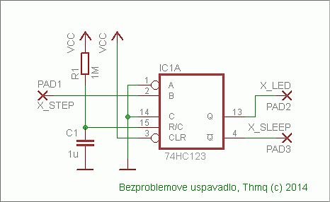

Já se projdu asi po o: http://www.ges.cz/cz/74hc123-GES05000311.html" onclick="window.open(this.href);return false; (už jsem ukecal kolegy vyrazit do vietnamské restaurace poblíž, ani to nedalo moc práce :)) Případně raději http://www.ges.cz/cz/74hct123-GES05000396.html" onclick="window.open(this.href);return false; ? :)

Tak 74HC123 už mi na nepájivym poli hezky klopí, jak je třeba, teď to ještě nějak vbastlit místo původního řešení, jde se na to..

Tak jsem zbastlil takový divoký adaptér (fotky zde), který jsem zatím pokusně nastrkal do patice původní 7414 a zdá se, že problém je vyřešen, akceleruje to stejně ze spánku jako z plného proudu. Zkusil jsem v linuxCNC nastavit všechny Driver Timming hodnoty na 200ns (což je oproti nabízeným presetům hodně málo) a bez problémů. Testoval jsem to zatím jen krátce, další testy udělám, až to tam zapojím pořádně.

Tak už chvíli jezdím a řešení se zdá se osvědčilo, mohu doporučit, přesné zapojení pro jednu osu vypadá takto:
S daným RC (použil jsem původní) to usíná za cca 0.5s. Okrajové stavy (zapnutí, vypnutí) jsem neošetřoval, IMHO je to zbytečné.

geniálně jednoduché, jednoduše geniální, bejt tu tleskací smajlík, tak ti jich sem dám celou řádku...

onehda jsem delal neco z klopaku a jen jedna mala drobnost a cele to bylo naprd a neslo to moc resit a cpu to resil zcela elegantne
ono staci mizerna dokumentace nebo jeji mizerne cteni a pak jsi rad ze jsi schopny ledasco resit softwarove
jo a jen tak bokem by se jeste dalo tim procakem resit i nejaky ty sekvence napajeni a podobny veci co tam byvaji jak se tu onehda resilo
Re: Uspávání KM driveru vs. dynamika
Napsal: 10. 4. 2014, 12:00
od PBr
Este by ma celkom zaujimalo ako to v reale bude fungovat - teda je fajn, ze ten monostabil, ci procak zareaguje superrychlo, ale ako rychlo sa to prejavi v silovej casti?
Nejaka ta milisekunda by sa mohla ziskat tym, ze dajme tomu ten monostabil by mohol reagovat na nastupnu hranu step ale vlastny krok by sa spravil az na zostupnej hrane.
Toz len uvaha...
