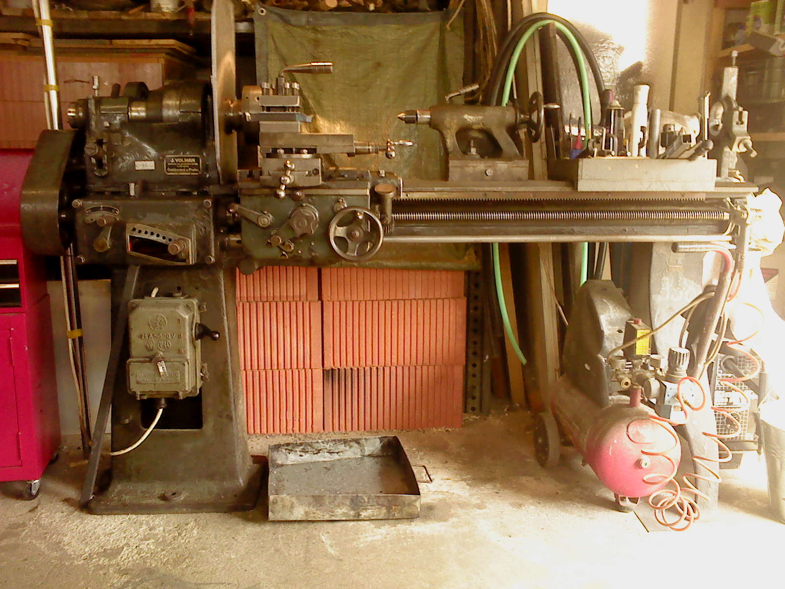

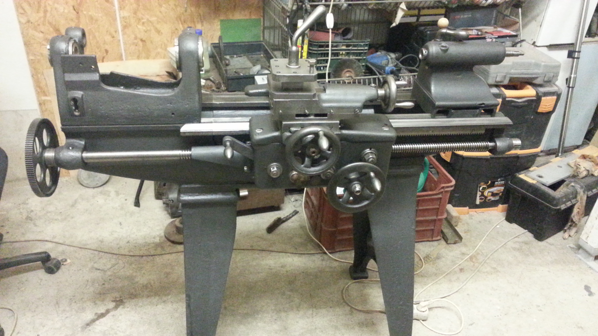

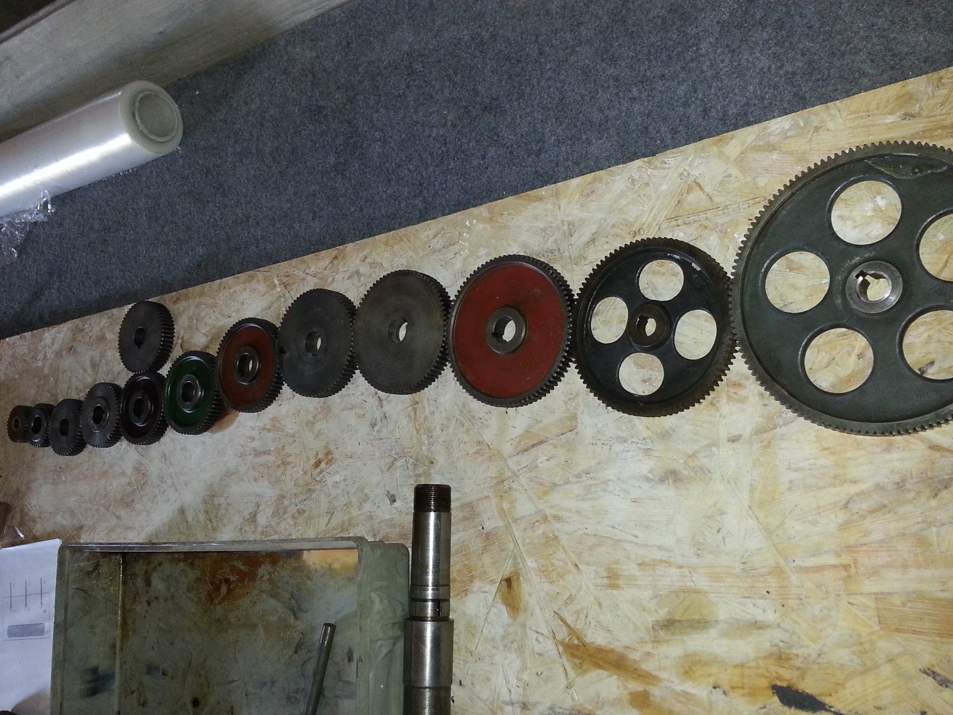

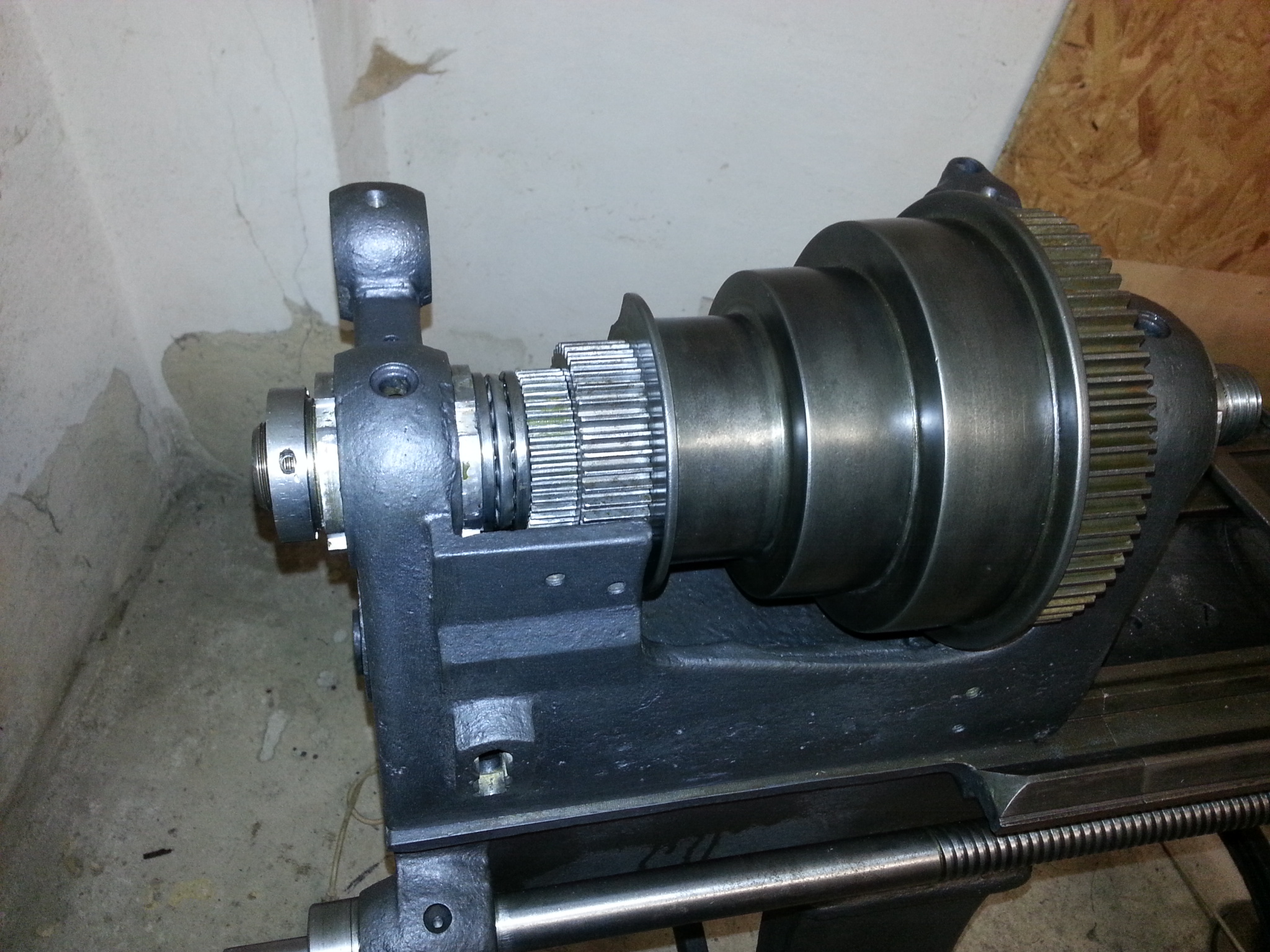

Trochu jsem pokročil,
mám problém s přehazováním chodu posuvu někdo tam zkoušel dat kola co tam nepatří :(
pokud máte stejný nebo podobný soustruh, můžete prosím spočítat zuby a modul.
Zatím se mně daří, sehnal jsem část kol na závity :) dnes jsem navštívil kovošrot a našel kolo 80z za 5 Kč. no nekupte to :D
Má někdo tabulku převodů?
Takhle má vypadat cíl

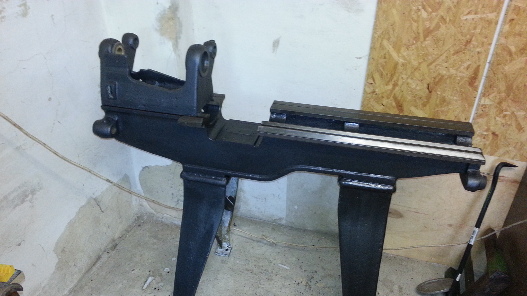

Trochu jsem postoupil v renovaci :)

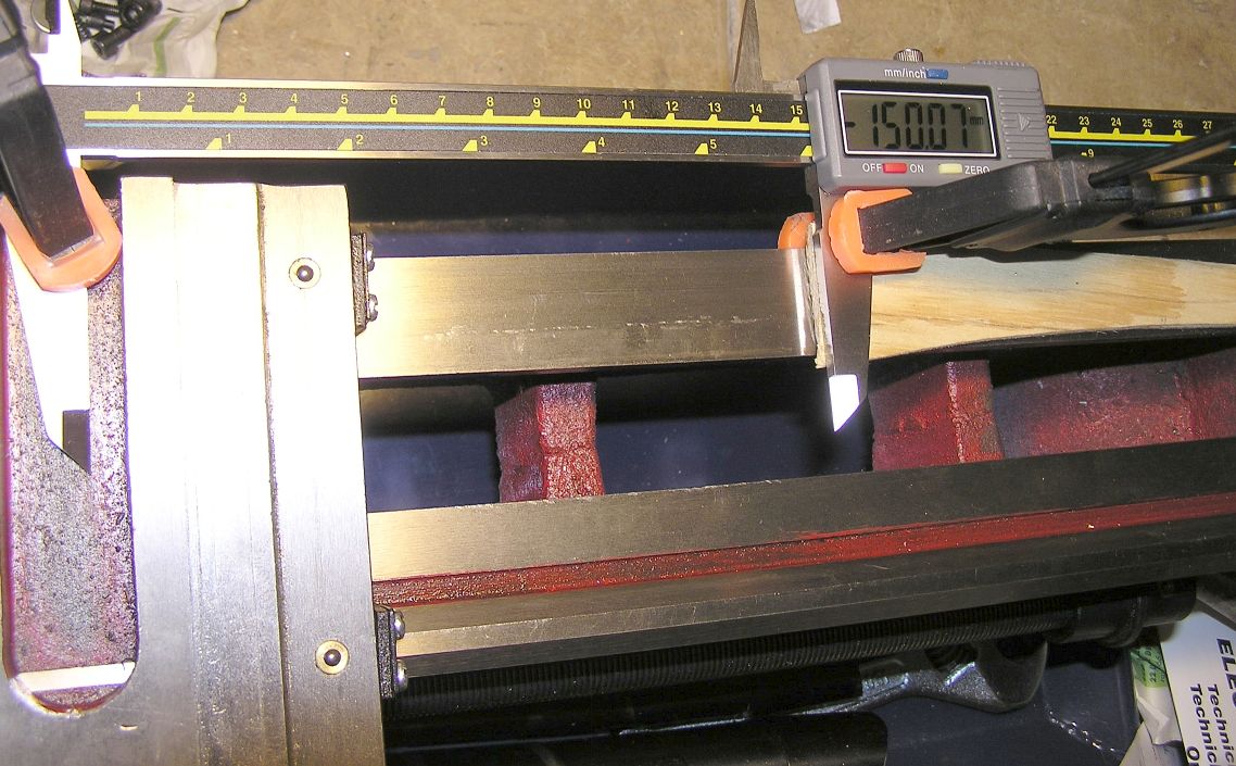

koukal kolik ma behu na palec? myslim vodici sroub. bezne je 4behy. pak ti staci kola 127z to tam asi mas podle der a pak kola 20,25, a tusim 80-90 nevim uz ted. proste to budes mit na co nejmensi posuv,aby to jeste nedelalo zavity. jinak to jede spis rychle. zavity by jsi musel delat jinak.

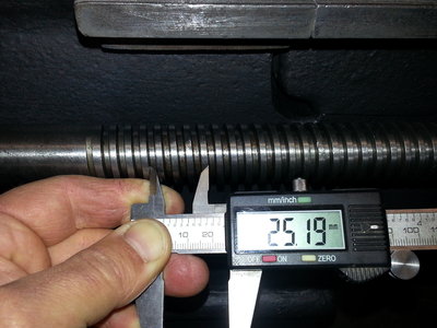

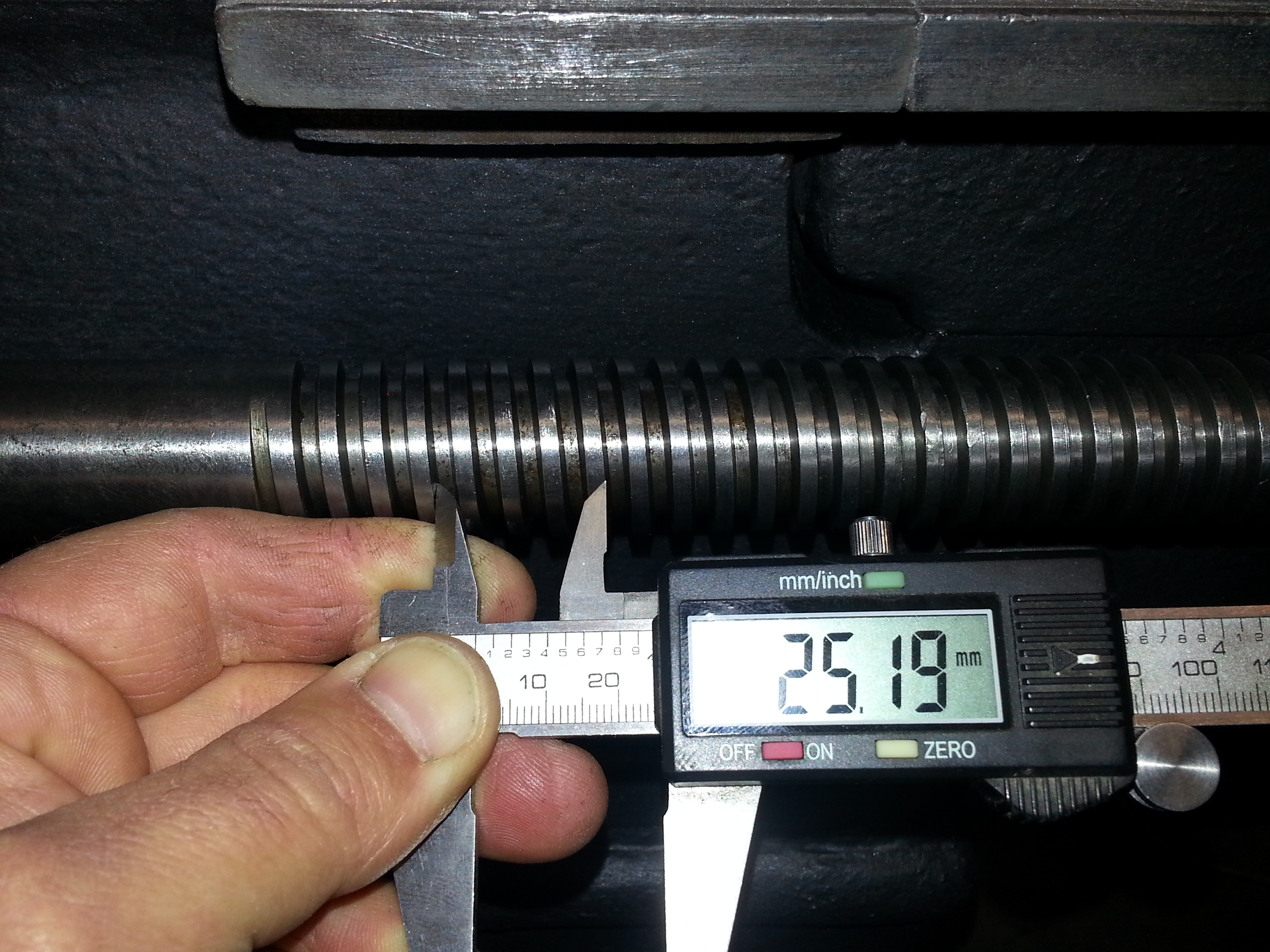

Nevím zda jsem měřil správně?
Ozubená kola jsem sehnal modul 1,5 30z 2x, 35z, 45z, 50z, 55z 2x, 60z, 65z, 70z, 75z, 85z, 90z, 127z.
Které čísla mám shánět?
Pawelson
Příspěvky: 275
Příspěvek 14. 5. 2014, 6:07
jestli mas vodici v palcich tok http://cs.wikipedia.org/wiki/Whitworth" onclick="window.open(this.href);return false;ův_závit v metricky je to jinak,najdi si,ale kola jsou stejny, jen 127 to delis obracene. zda se mi to tve mereni divne,asi to bude metricky? jeste si sezen dve kola 20z, taky si zmer prumery hridelek,sirku kola a pera,aby sli kola nasadit.
soustružník
Příspěvky: 870
Příspěvek 15. 5. 2014, 9:57
Měříš v podstatě správně, jen je vždy lepší měřit delší kus závitu, protože klesá chyba měření. Ten závit je téměř jistě palcový se 4 chody na palec, žádný rozumný metrický rozměr nevychází.

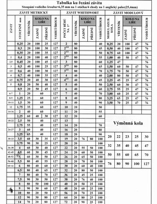

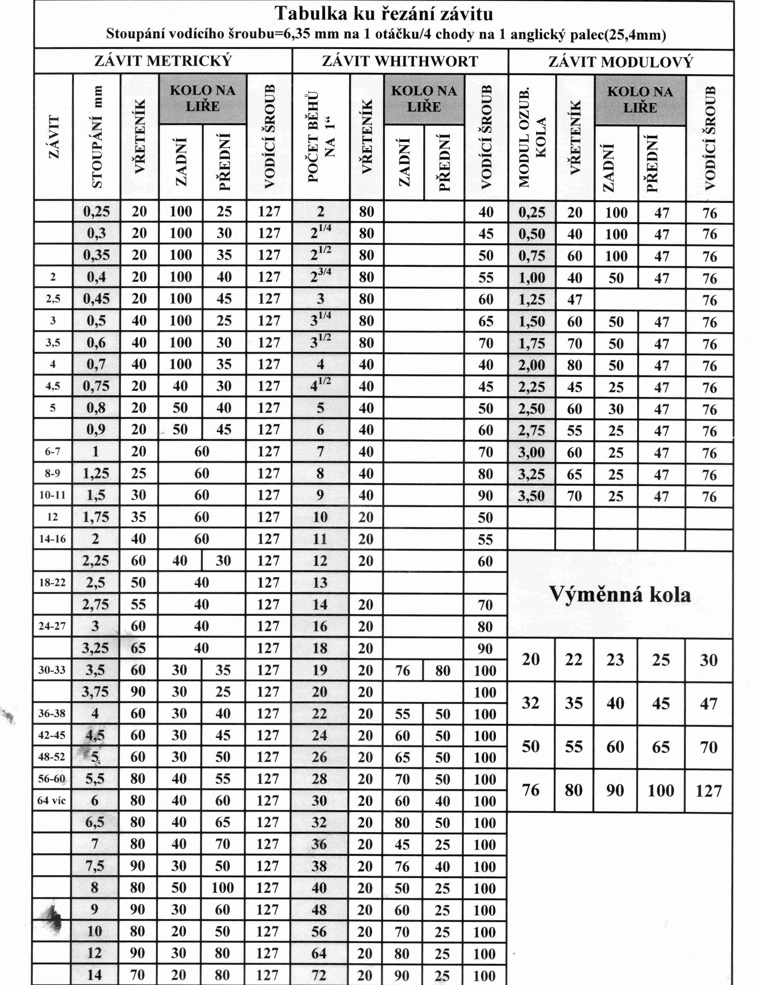

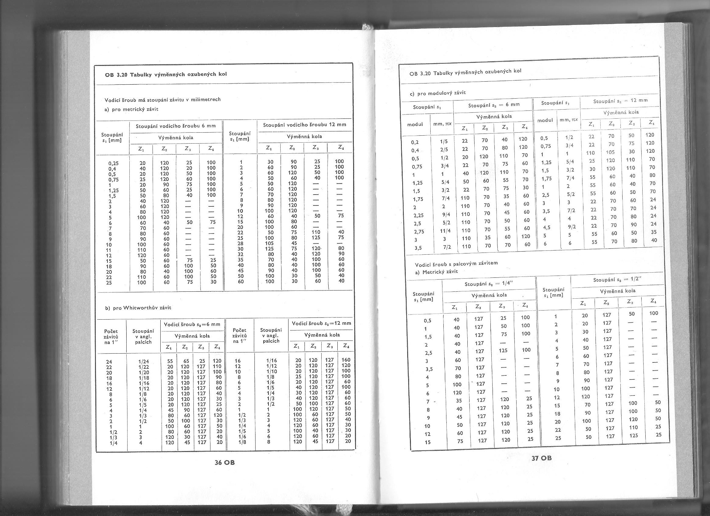

Můžu použít jednu z těch tabulek?

Slava A123 píše:Nevím zda jsem měřil správně?

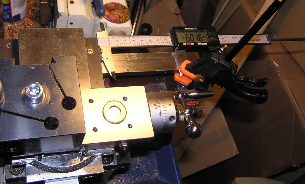

No to jak to měříš neříká nic - pokud měříš přes závit měl bys odpočítat jeden hřeben, Mnohem přesnější je změřit přímo posuv na určitý počet otáček - čím víc tím líp.
Pak se můžeme bavit o tom jaká kola budeš potřebovat ;-)
Jukni na obrázky ;-)
100 otáček šroubu posuvu - musel jsem vzít větší posuvku
40 otáček šroubu posuvu

Měří přes čtyři chody a naměřil 25.19mm. Jeden palec je 25.4mm. Vzhledem k tomu, že jen těžko chytí tu druhou hranu úplně přesně (není jak) a ze všeobecné znalosti těchhle starých strojů je snad jasné, že je to závit "4 chody na palec".
Od toho se odvíjí to, že potřebuje redukční kolo 127 zubů - nejměnší dělitel poměru mezi palcovým/metrickým systémem. A pak už použije normálně tabulky pro metrické závity (viz výše). :wink:

no a jelikoz 127z(asi i odpovidajich rozmeru dasich měr) ma, tak uz staci sehnat dvakrat 20z,odpovidajici sirky,prumeru diry, velikost drazky,modulu 1,5

Fifík píše:Měří přes čtyři chody a naměřil 25.19mm. Jeden palec je 25.4mm. Vzhledem k tomu, že jen těžko chytí tu druhou hranu úplně přesně (není jak) a ze všeobecné znalosti těchhle starých strojů je snad jasné, že je to závit "4 chody na palec".
Máš za jedna, líp bych to nenapsal :) jen bych doplnil k té hodnotě 127, že je to nejmenší hodnota, kdy jsi schopný použít ozubené kolo s celým počtem zubů, čtvrtina palce kdy bych potřeboval kolo 63,5 zubu je pochopitelně nesmysl :D
Slava A123 píše:Můžu použít jednu z těch tabulek?
Příloha 001.jpg je dlouhodobě nedostupná.
Podívej, ty hodnoty posuvů jdou poskládat v několika kombinacích, běžně se ty tabulky skládaly ale tak, abys využil běžnou řadu po pěti a nemusel používat vysloveně fantasmagorické velikosti, které je navíc vůbec problém nasadit do těch lyr viz. tebou oskenovaná tabulka (kola 110,120,125) tohle je obecná tabulka, kde navíc nejsou všechna stoupání, tabulka vůbec nezohledňuje tvou velikost soustruhu a tvé roztečné vzdálenosti kol A a D tzv. lyrový diagram v závislosti na použitém modulu oz. kol :wink:
Tady tohle jsem ti oskenoval a tato tabulka je PŘESNĚ na ten tvůj soustruh a máš tam jako bonus závity modulové ozubených kol 22 a 23 si nevšímej, ty nepotřebuješ :wink:
vřeteník=A, zadní lyra=B, přední lyra=C, vodící šroub=D

Děkuji za rady, jsem zas o něco chytřejší :)
získal jsem tabulku a mohu pokračovat dál.

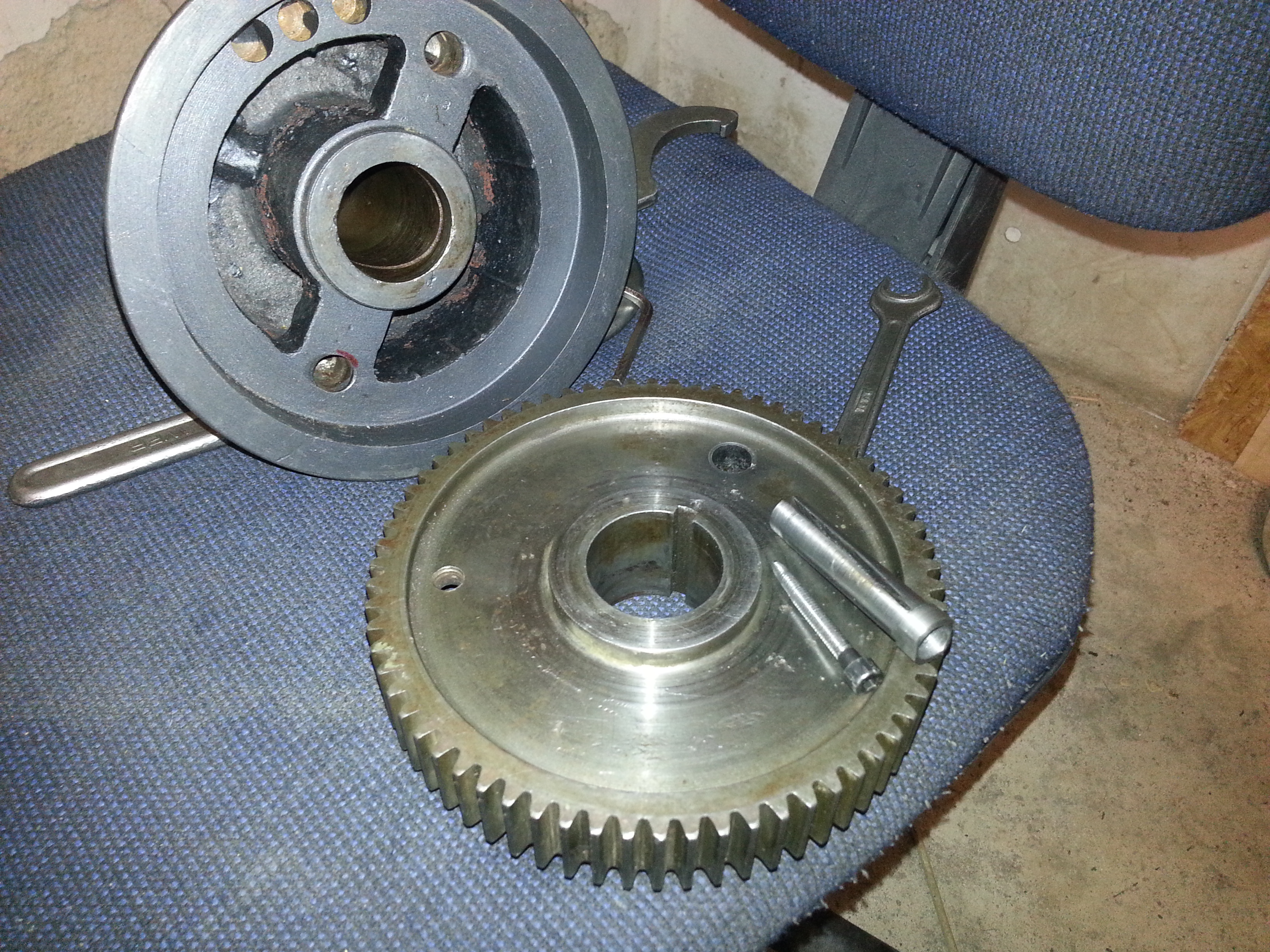

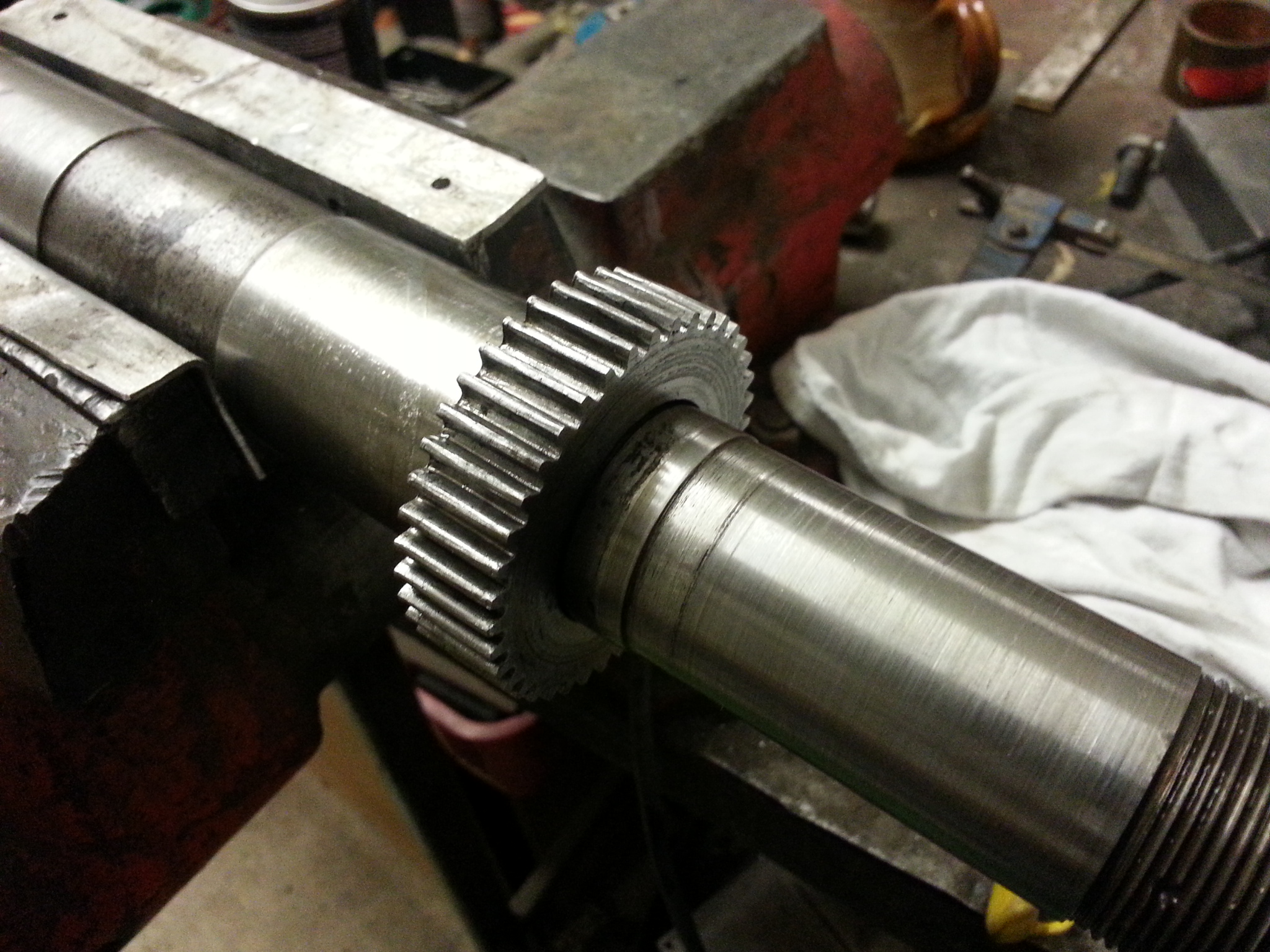

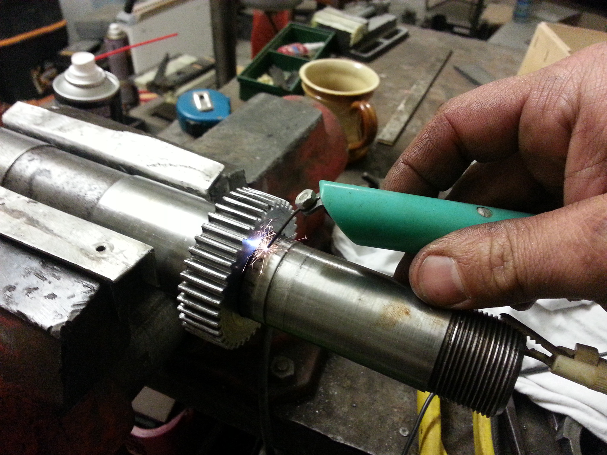

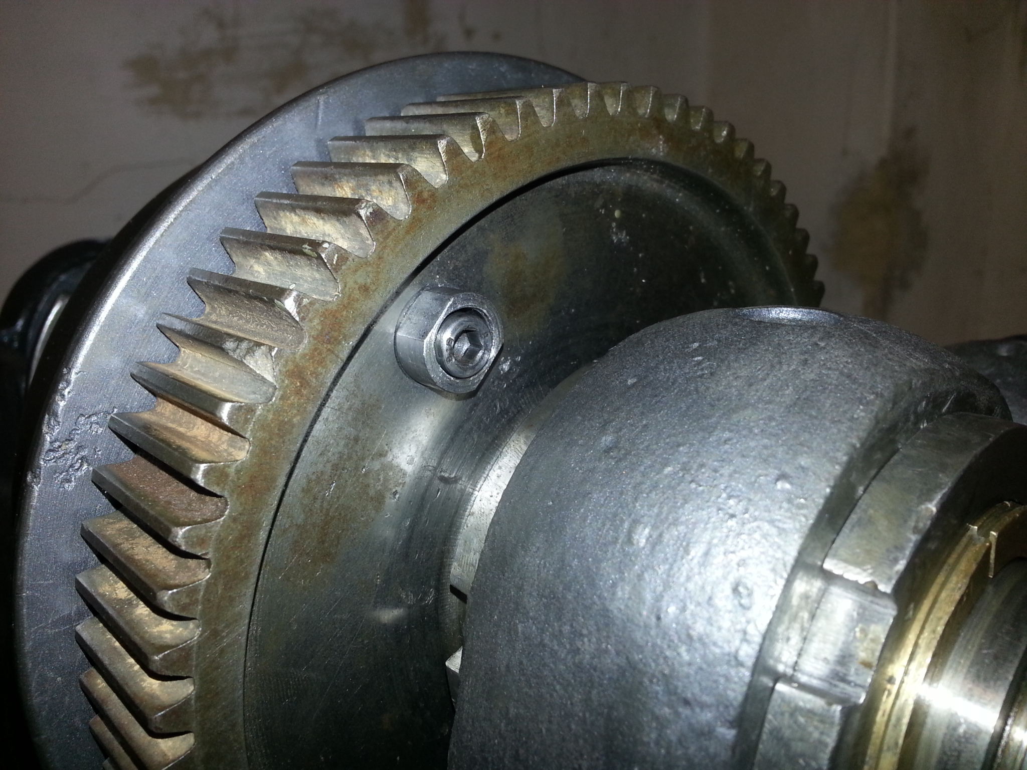

Trochu jsem postoupil :)
nahradil jsem nefunkční aretaci kola, někdo tam nacpal kus trubičky a dřevěný klínek :(
nemněl jsem zdání jak to vypadalo původně tak jsem si vymyslel svůj aretační kolik rozpínaný šroubem.
Koupil jsem nové ložisko, ale protáčelo se vřeteník byl omačkaný
no nenapadlo mně nic lepšího :)
Další část hotová a žádné vůle :)
