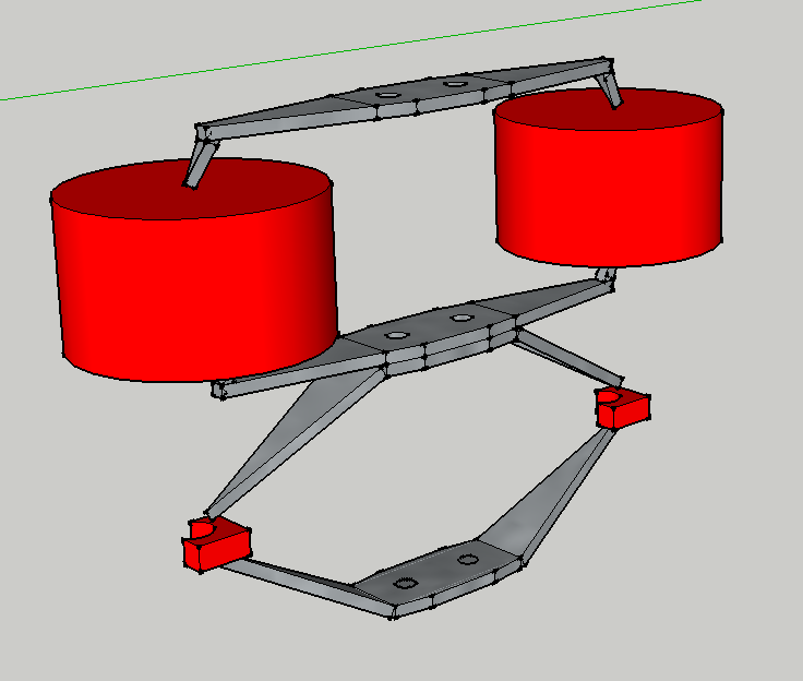

Cjuz píše:držáky na eloxování hliníku - nereagují s lázní, dokonalý kontakt a neznehodnotí se procesem
pár bych si jich vzal kdyby byla rozumná cena
Dík, dobrý nápad, pošli výkres :-)
Výkres nemám, ale princip zde.
Kdyby se udělala nějaká "stavebnice" s pár různě ohlých profilů a podložek, aby se z toho dal poskládat nějaký takový stromeček co sevře eloxovaný díl jen hroty, je to ideální. Titanové šroubky M5 už tolik nestojí.
Pokud to pro tebe má smysl, tak můžeš nahodit vlákno zda by někdo měl o takovou univerzální sestavu pro domácí elox zájem. Já jo, ale o jednu :D
Běžně se to používá, ale ve velkém, titanové stromečky mají cca 20 výrobků na patro a mají třeba 5 pater. Je to pro sériovku.
