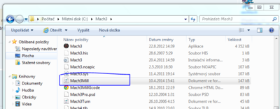

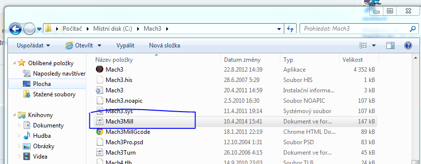

to je docela divný, pošli xml soubor ja se na něj mrknu at nemusíš posílat tabulky
cesta k souboru-
