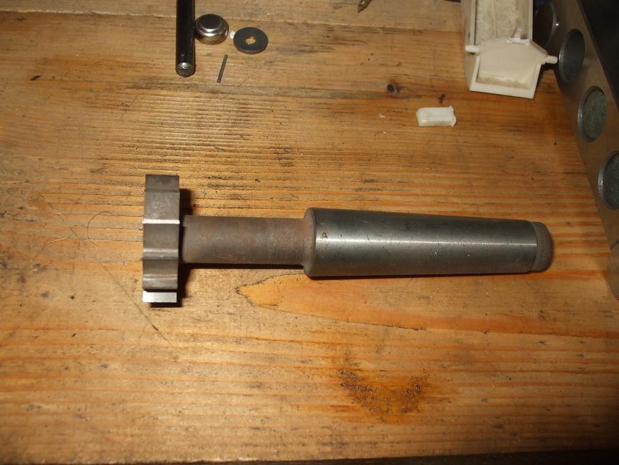

Keby si to robil z vnútra stopkovou korunkovou frézou pr. napr 22 a výškou 13,1 mm. Boky toho otvoru by boli síce šikmé a resp rádius, no možno by to nevadilo, alebo tam spraviť plošku pilníkom. Takouto nejakou

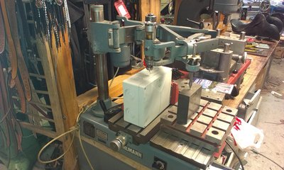

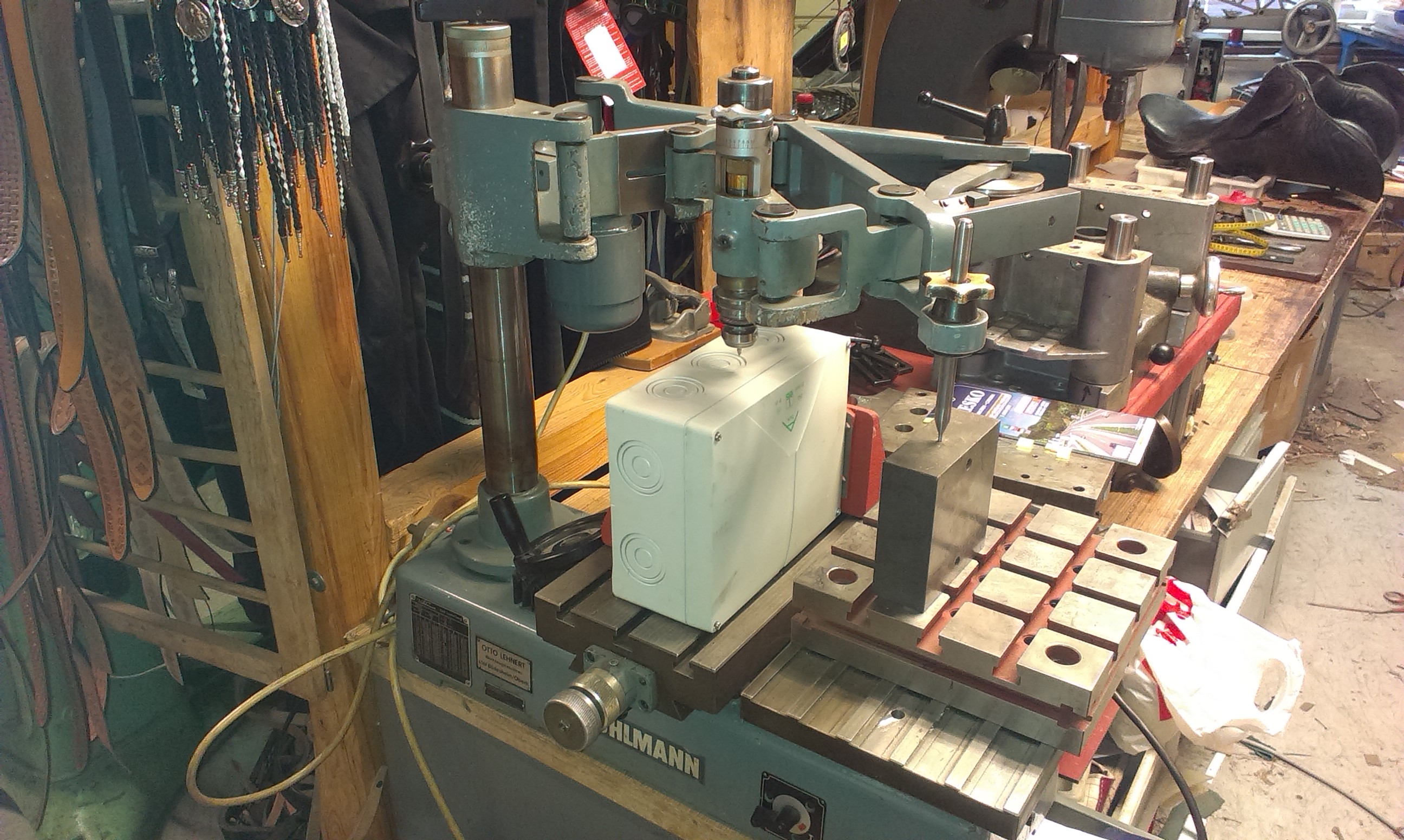

ryteckej pantograf třeba tento http://www.google.cz/imgres?imgurl=http ... 29&ndsp=26
úplně jednoduchá samostatná mechanika bez pohonu http://www.gotmachinery.com/details/?Mo ... SSER-41716
nebo rovnou takýhle duplikátor ? :D
https://www.youtube.com/watch?v=o7OH-Q2Vl6Y
použitelný to je, když vyladíš vůle a volný chod maká to slušně a hlavně na nějakých pár kusů kdy se často střídá sortiment je velmi rychlá příprava.

GeeSnake
Příspěvky: 1256
Bydliště: Strakonice
7. 5. 2014, 8:06
Třeba tak?
