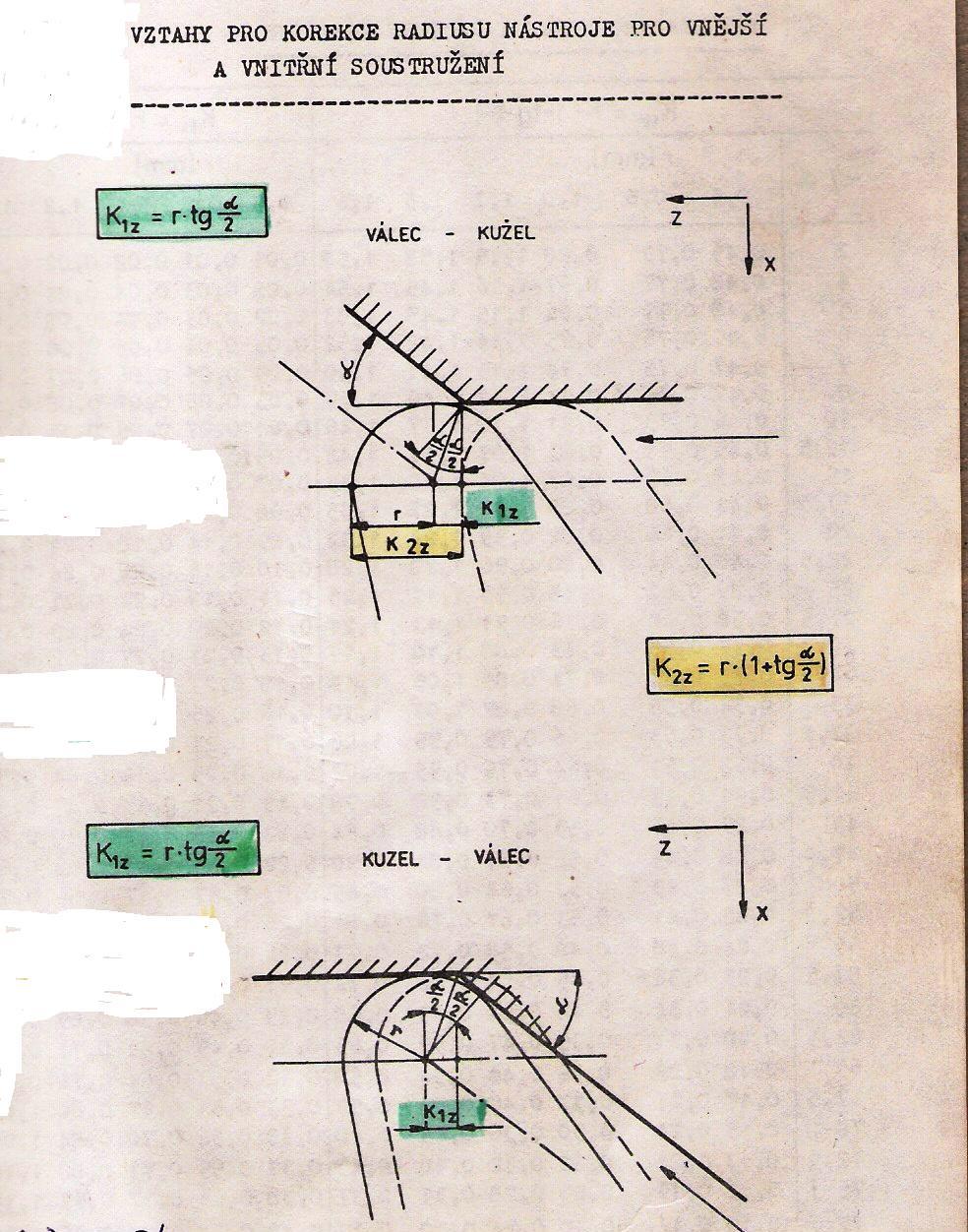

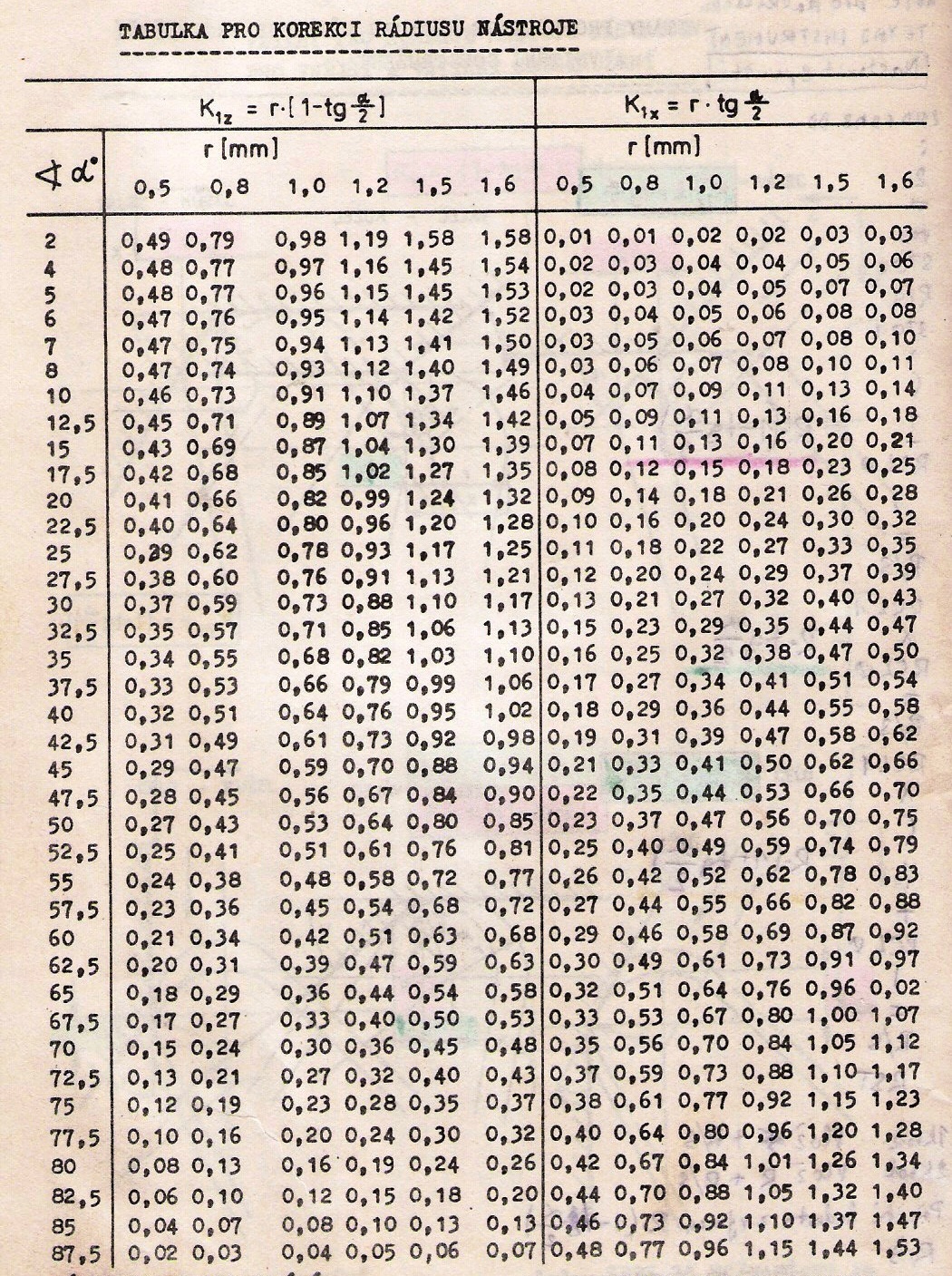

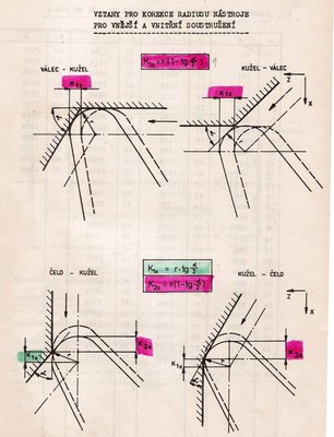

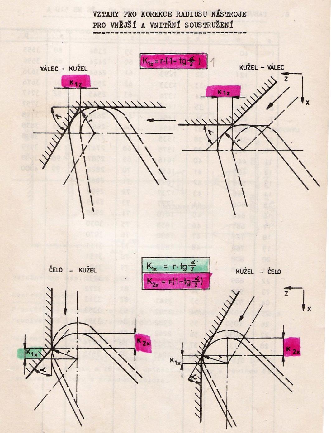

karelsklo a ostatní, co možná potřebují běžné přejezdy nástroje na rádiusovou korekci. Popsal zde pan Procháska, já se pokusím přidat nákresy. Tedy pokud jsem dobře dotazu porozuměl. Nákresy jsem někde vyhrabal pro vnuka, co se ve škole učí programovat.

Díky za to a koukám že si budu muset oživit vědomosti okolo goniometrických funkcí.Od učňáku jsem to neviděl,teď mi dochází že se to do nás snažili nacpat z praktických důvodů.
Jen to jaksi nechali čistě v rovině matematiky a už nám to nespojili s praxí takže to nikoho nebavilo.
Na tohle téma budu mít určitě ještě hodně dotazů.Moje obrábění je natolik specifické že levný cam se v podstatě nedá použít ( no,někdy to jinak nejde ale není to žádná úspora času ),strojní dráhy musím psát ručně na osu a korekce dopočítávat.
A tady nastal ten problém-osel co neumí matematiku chce psát G-kód ručně. : :lol:

karelsklo. A co takhle použít funkce G41, G42 a G43 ? Že by je váš řídící systém neznal? Tam se pokud mne vetchá paměť dovolí, nic nedopočítává.

karelsklo - nějak se tu ztrácím ve výrazech Linux, Mach, EMC. Podle mě je Linux (Windows) operační systém PC a Mach + EMC + další jako FANUC, Sinumerik, Heidenhain, řídící systémy na stroji. Co se týče G41 a G42 jde o funkce, které oddálí nástroj o poloměr od obrysu a ten pak jede osou nástroje po ekvidistantě (equidistantě) zadaného obrysu. Při G42 zprava od obrysu ve směru dráhy a při G41 vlevo ve směru dráhy. Dráhy se tedy nemusí přepočítávat a zadají se přesně dle obrysu. Funkce G41 a G42 se musí vyvolat alespoň jeden blok před vlastním najetím na obrys. Použitím stejného rozměru nástroje a jeho změně poloměru v tabulce offsetů by se pak mohl stanovit přídavek na dokončení obrysu. Tyto moje názory bych ale nechal raději okomentovat p. Procháskou, případně jinými hochy z oboru, neboť už dlouhé roky programuji s použitím CAMů, případně s užitím cyklů.

Vždycky jsem žil v ( asi nesprávném domnění ) že tyto korekce dělá cam a ne ŘS.
Pokud bych v Machu zadal nástroj do tabulky nástrojů a přiřadil mu patřičný průměr ( toto jsem zatím nezkoušel ),tak bych při ručním psaní G-kódu musel asi nějak
definovat ten nástroj ( na začátku řádek kde je T1 ? )
Pokud by si to udělalo korekci dle tohoto průměru nástroje tak bych nepotřeboval víc.
Anebo tohle neřešit a zapnout na začátku programu tu korekci G41,42...?
Jestli ano,potřeboval bych trknout jak to napsat.
Třeba G-kód na čtverec 10x10 mm nástrojem průměru 50 mm?

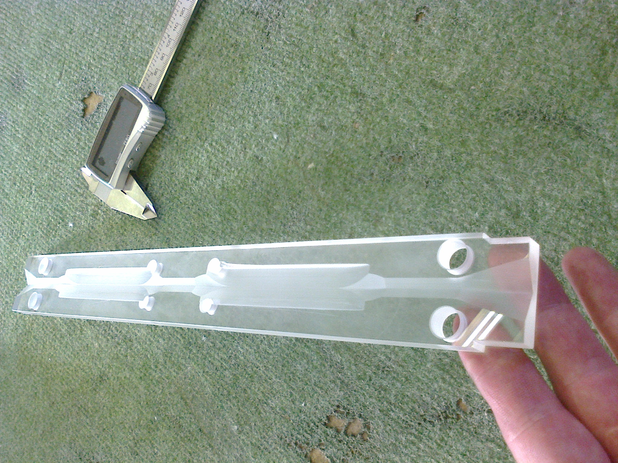

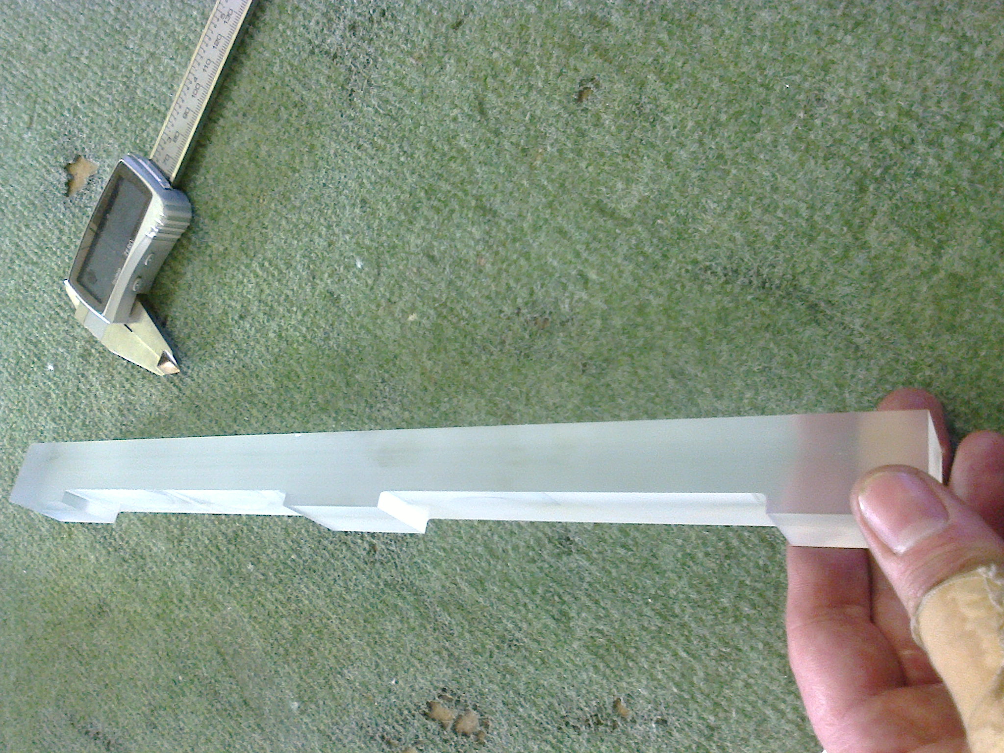

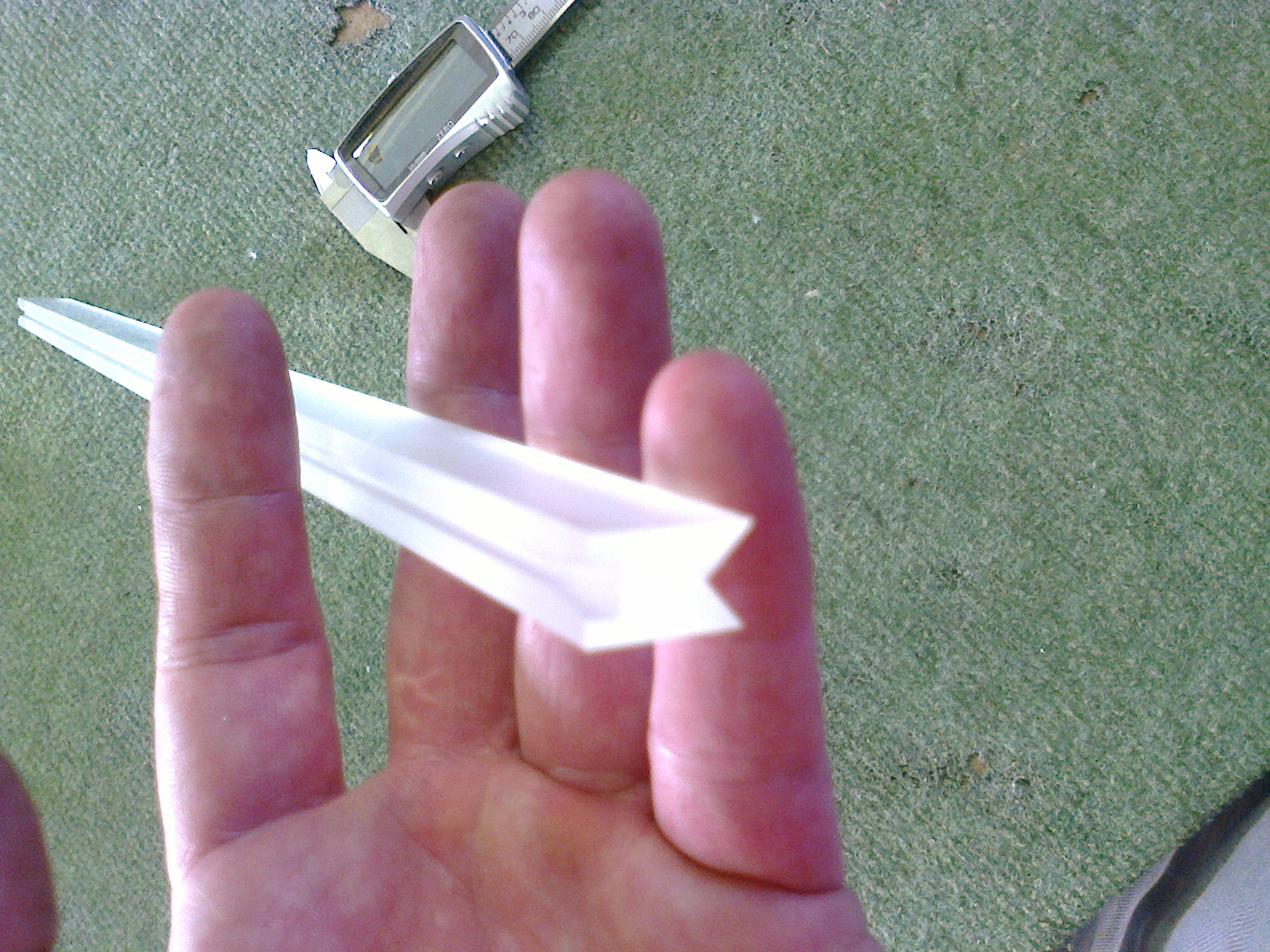

Pro zajímavost pár obrobků.Je to,jak kdosi řekl opravdu ale opravdu pakárna ať už má člověk cnc nebo ne. :)Materiál borosilikátové sklo.

Ahoj, narychlo jsem udělal čtverec 100x100 mm v hloubce -10.
Najetí Z10 a nástroj prumer 50mm, najetí na roh 0,0 po rádiusu R60 to samé i vyjetí.
( PROGRAM-100 )
( VYSTUP V ABSOLUTNI MM )
( POCET SOUCASTI-1 )
( PRVNI NASTROJ NENI VE VRETENI )
( SEZNAM NASTROJU )
( T10-CELNI VALCOVA FREZA DOKONCOVACI D=50.MM / )
N10G17G21G40G49G80
T10M6
( OPERACE 1-KONTURA )
( DXF HLADINA 'P EDN ' )
( T10-50.MM CELNI VALCOVA FREZA DOKONCOVACI )
G90G54G0X-85.Y-80.
G43Z10.H10S24000M3
G1Z-10.F1800.
G41Y-110.D10
G3X0.Y-25.Z-10.I0.J85.
G1Y100.
X100.
Y0.
X-25.
G3X-110.Y-85.Z-10.I0.J-85.
G40G1X-80.
G0Z10.
M9
G0G90Z10.
M30
( DELKA SOUBORU-731 ZNAKU )
( DELKA SOUBORU-6.33 STOP )
( DELKA SOUBORU-2.00 METRU )
karelsklo
Příspěvky: 1476
6. 6. 2014, 9:15
Díky.Možná to pomalu začínám chápat.Budu na to chvilku koukat a přemýšlet co co dělá a zítra to projedu zkusmo v praxi.
