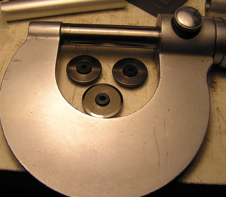

Rád bych se zeptal na detaily matného niklování - jedná se mi niklování mosazných dílů tak aby povrch byl tmavý a ne střbrolesklý.
Popřípadě kdo to u nás umí udělat.

Zdenek Valter
Příspěvky: 5459
Registrován: 9. 1. 2009, 5:16
Bydliště: Ústí n. L.
14. 4. 2013, 9:01
chemic píše:Podivej se v obchode na bespecnostni kovani rostex to takovi sedivi je saten nikl s horni vrstvou chromu
Hmm tak to může být ono. Věděl bys jaké jsou elektrovodivé vlastnosti toho saténového niklu ?
Poznáš případně odhadneš z fotky co je to za způsob niklování u těch koleček uprostřed ?
radu78
Příspěvky: 297
Registrován: 20. 2. 2010, 12:37
15. 4. 2013, 10:20
Černý nikl taky existuje , nevím jestli je to zrovna případ těch černých koleček, spíš bych tipnul,že ne. Prodává se Nichem BlackEN je pro bezproudové /chemické /niklování.
chemic
Příspěvky: 215
Registrován: 8. 9. 2011, 5:50
16. 4. 2013, 8:04
elektrovodivy vlastnosti satenu bohuzel neznam my ho bereme jako dekoracni ty kolecka podle fotky tezko poznam ale jsou li cerna tak to se da niklem i zinkem
