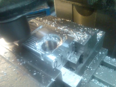

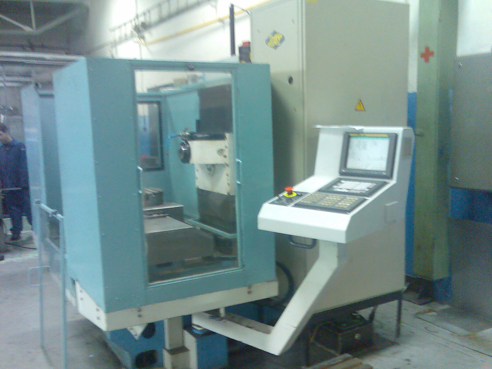

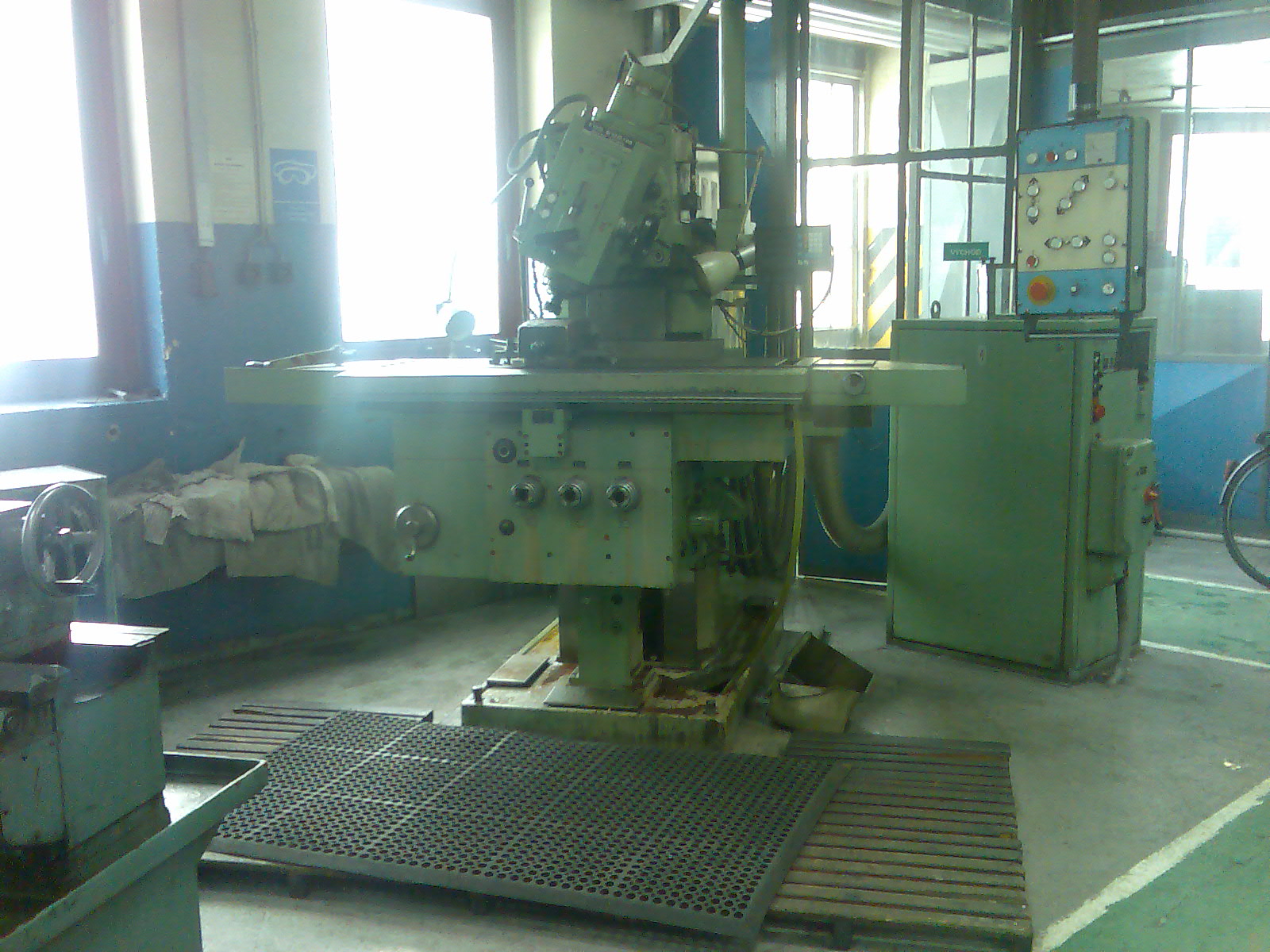

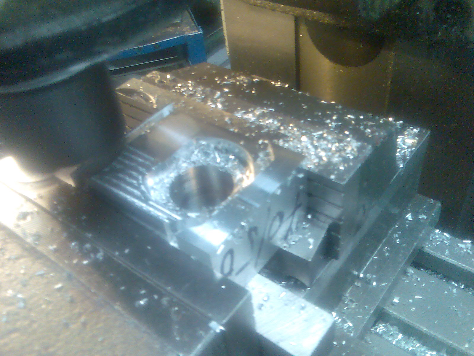

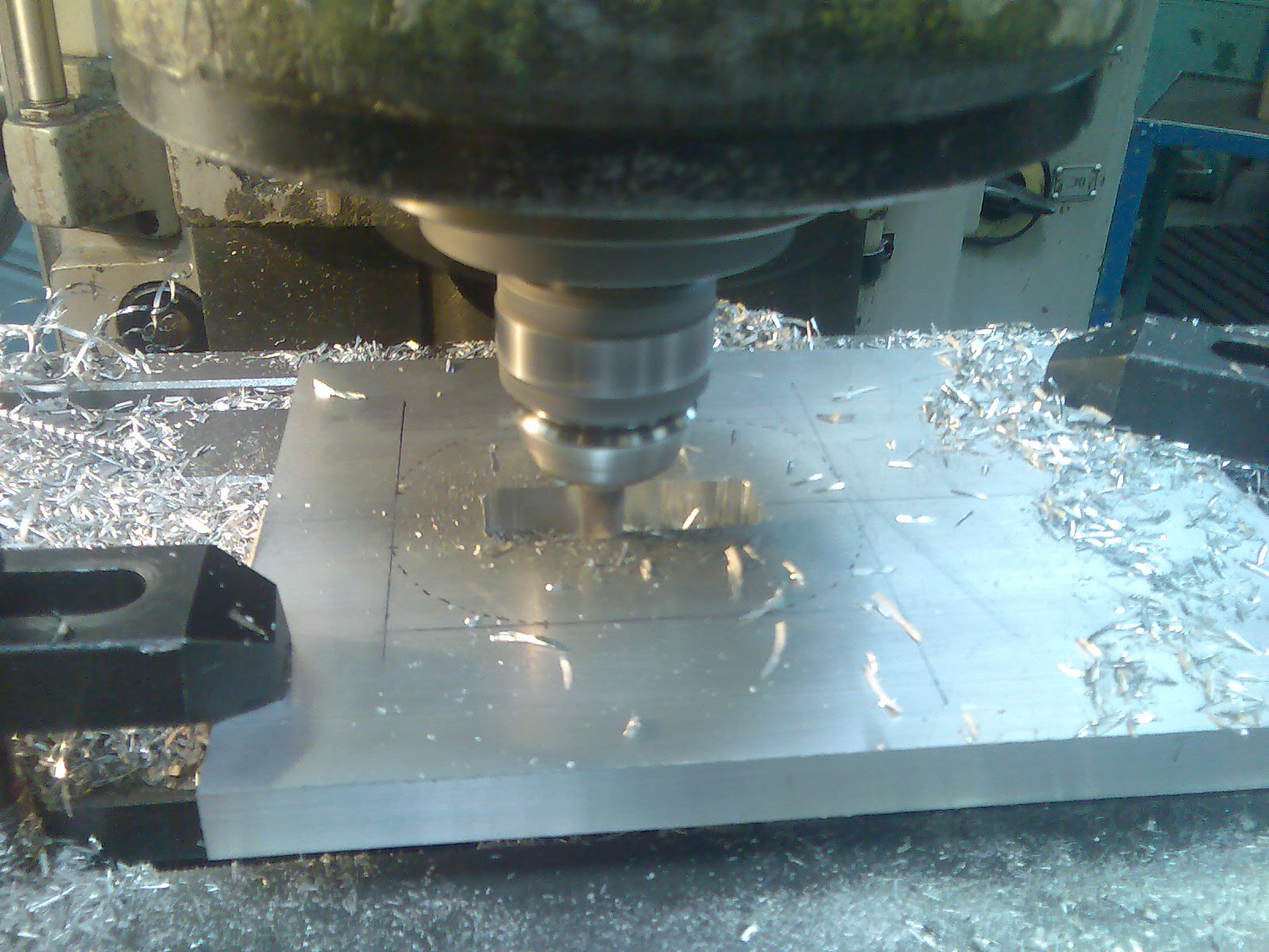

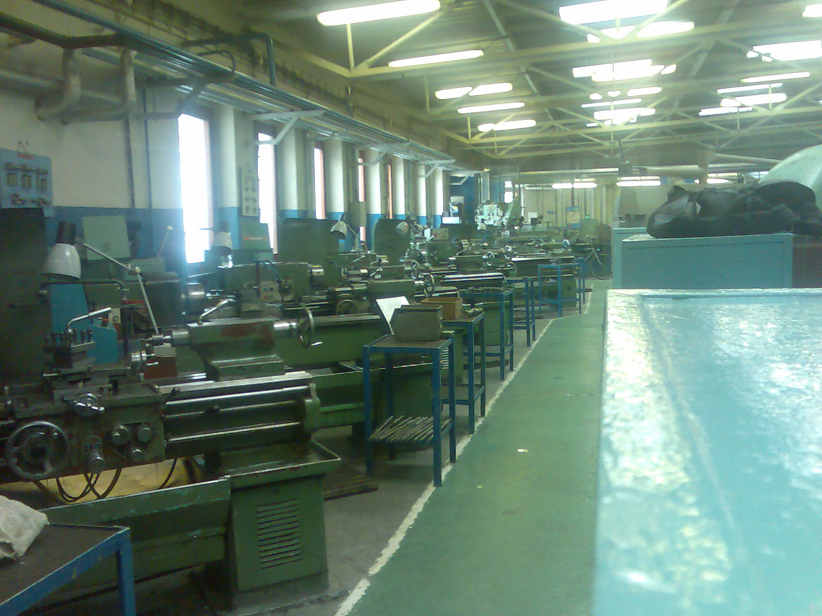

Tak zde pár fotek .... snad to někoho bude zajímat :D

20. 2. 2009, 2:27
toto je ta vasa prax??!!! :shock: :shock:
tak to sa mozem skovat do kuta. my mame tak 5 frez, a 5 sustruhov. asi 10 zverakov. a koniec
dyntyd
Příspěvky: 387
Registrován: 13. 12. 2007, 1:40
Bydliště: Hradec Králové

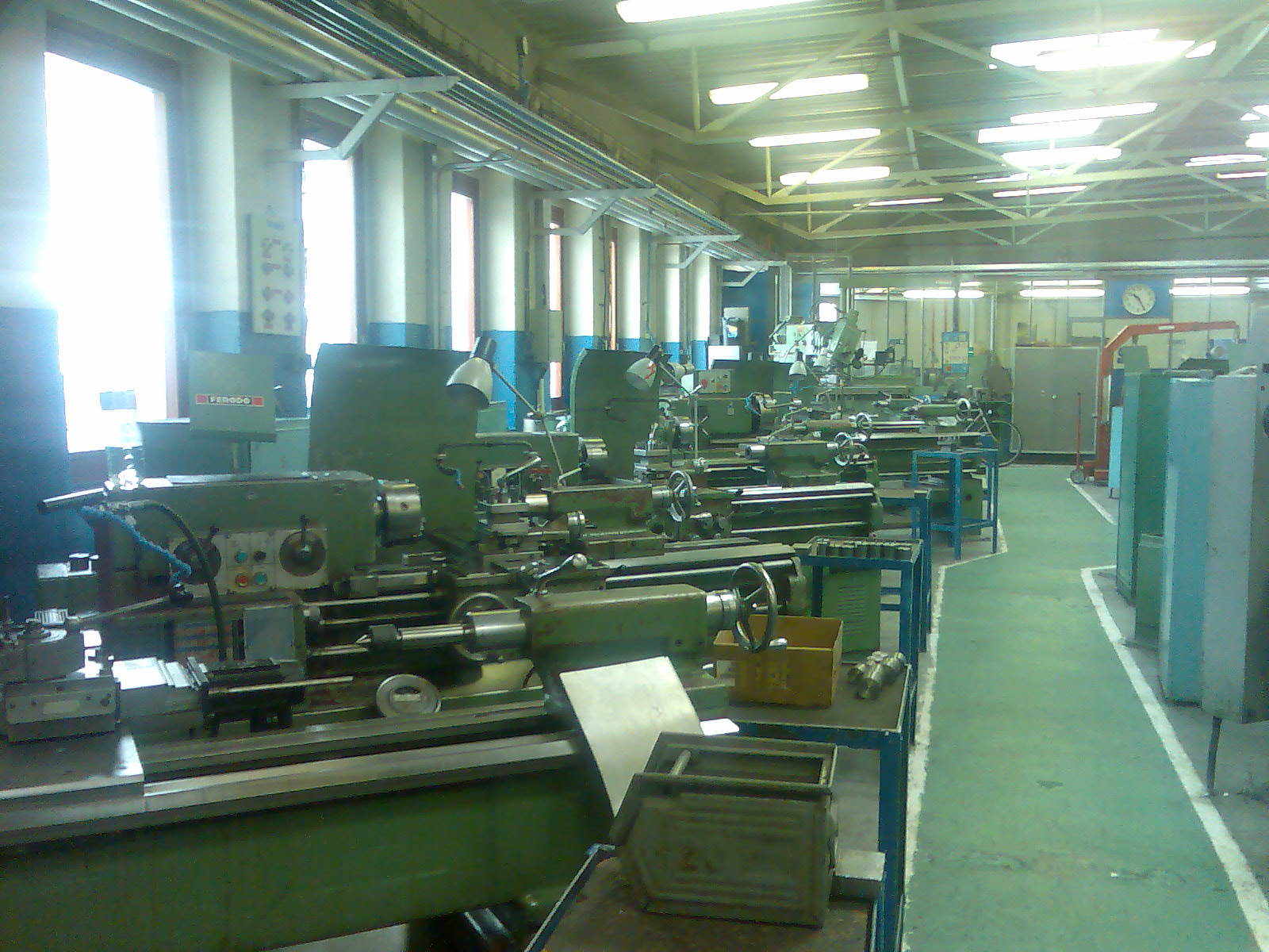

20. 2. 2009, 9:20
neni to vše je tam další řada frezek a další řada soustruhu a za nimi je v dobrém stavu brusírna ....

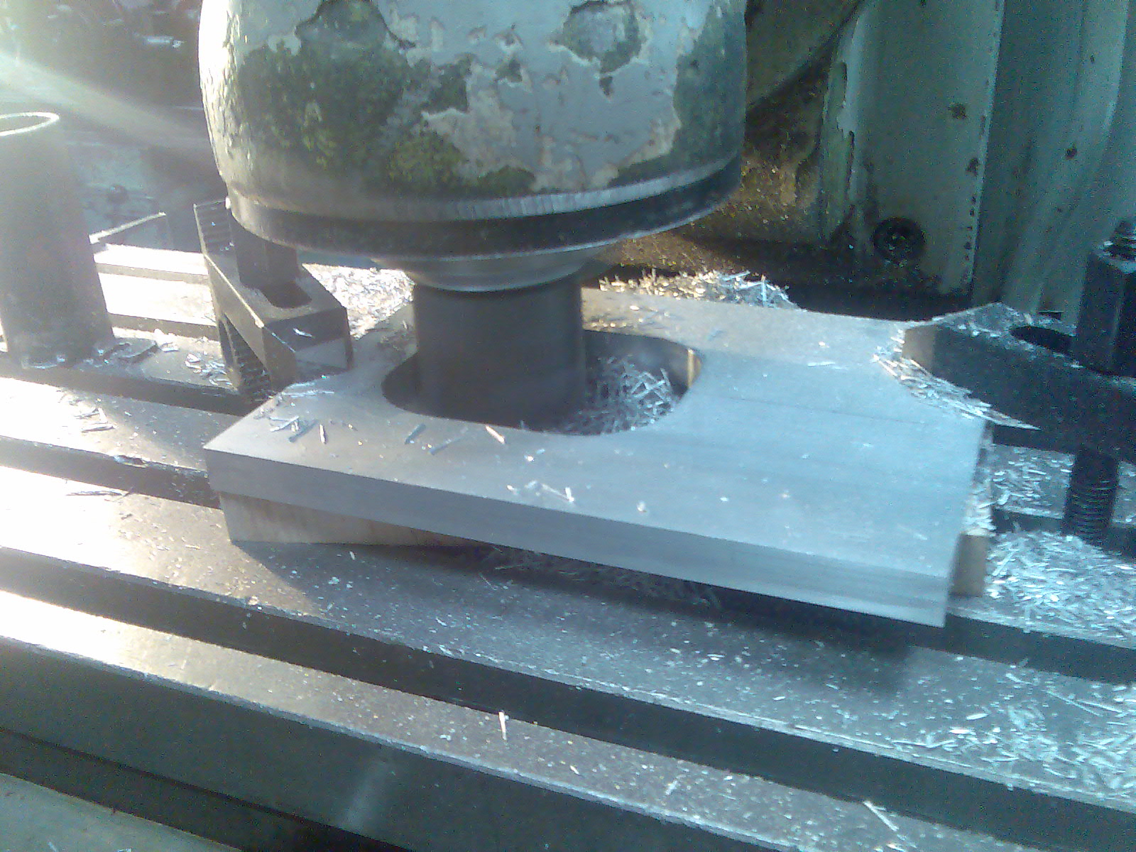

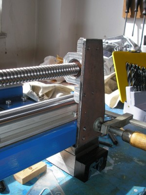

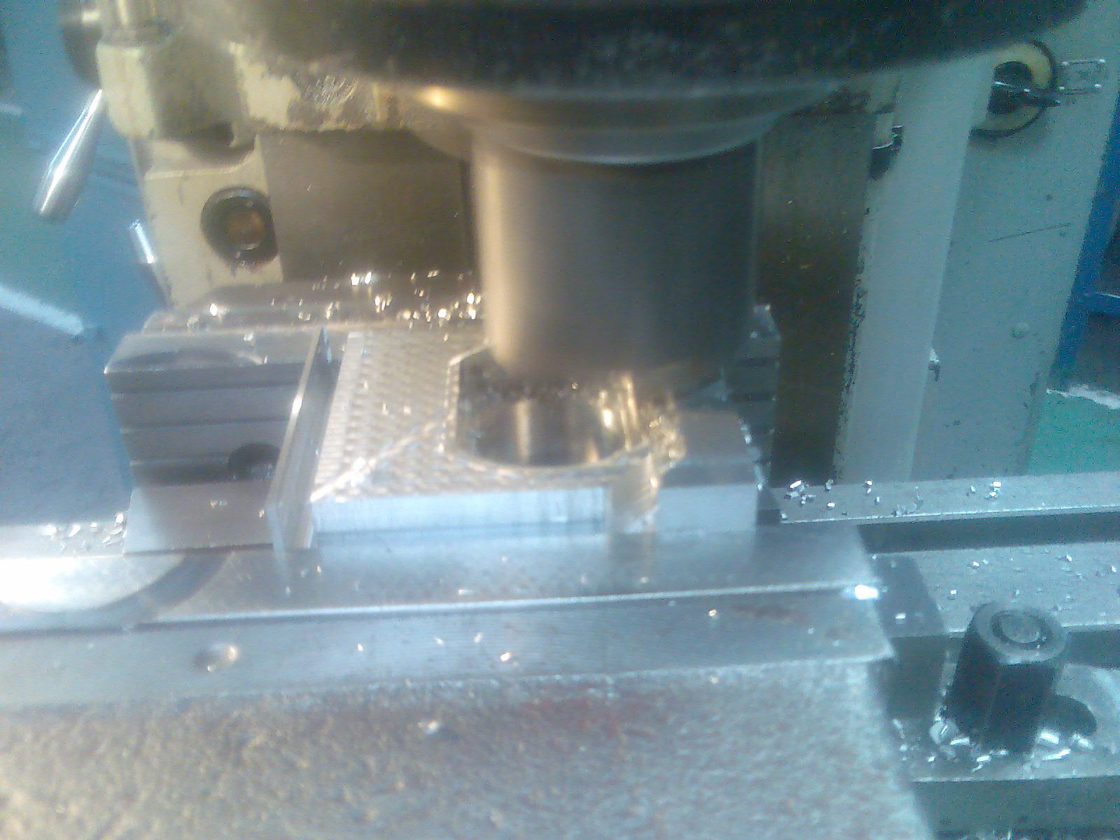

Další fotky ze stavby

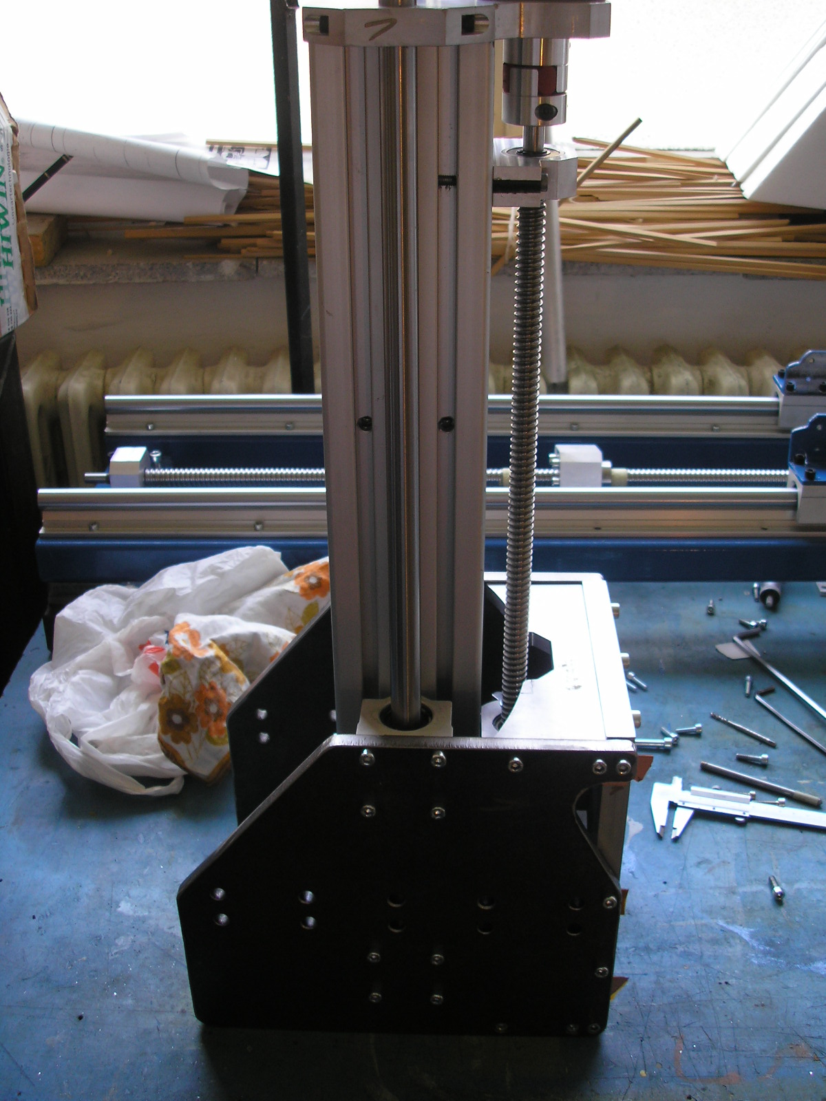

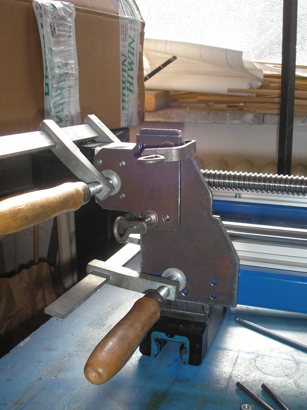

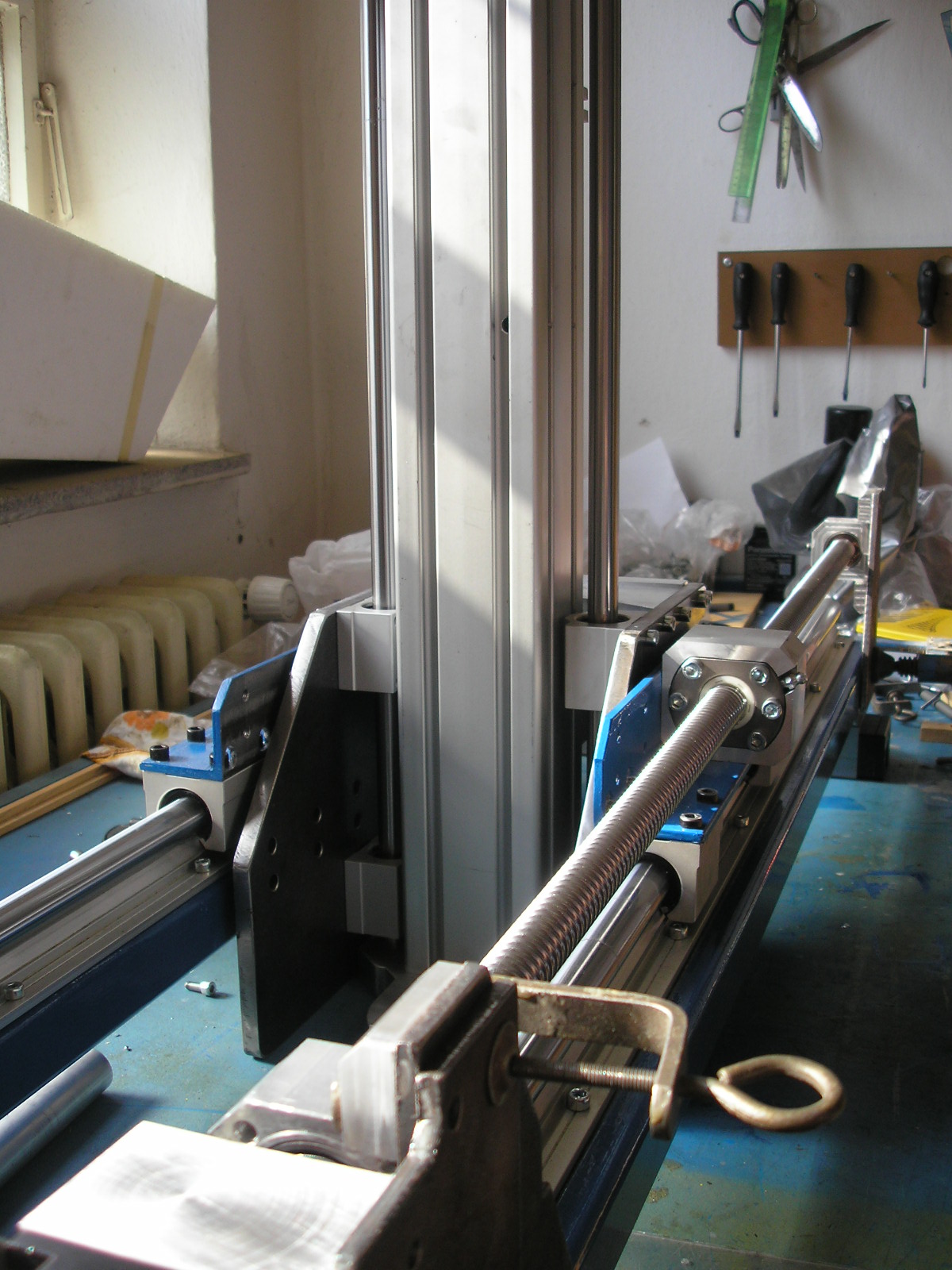

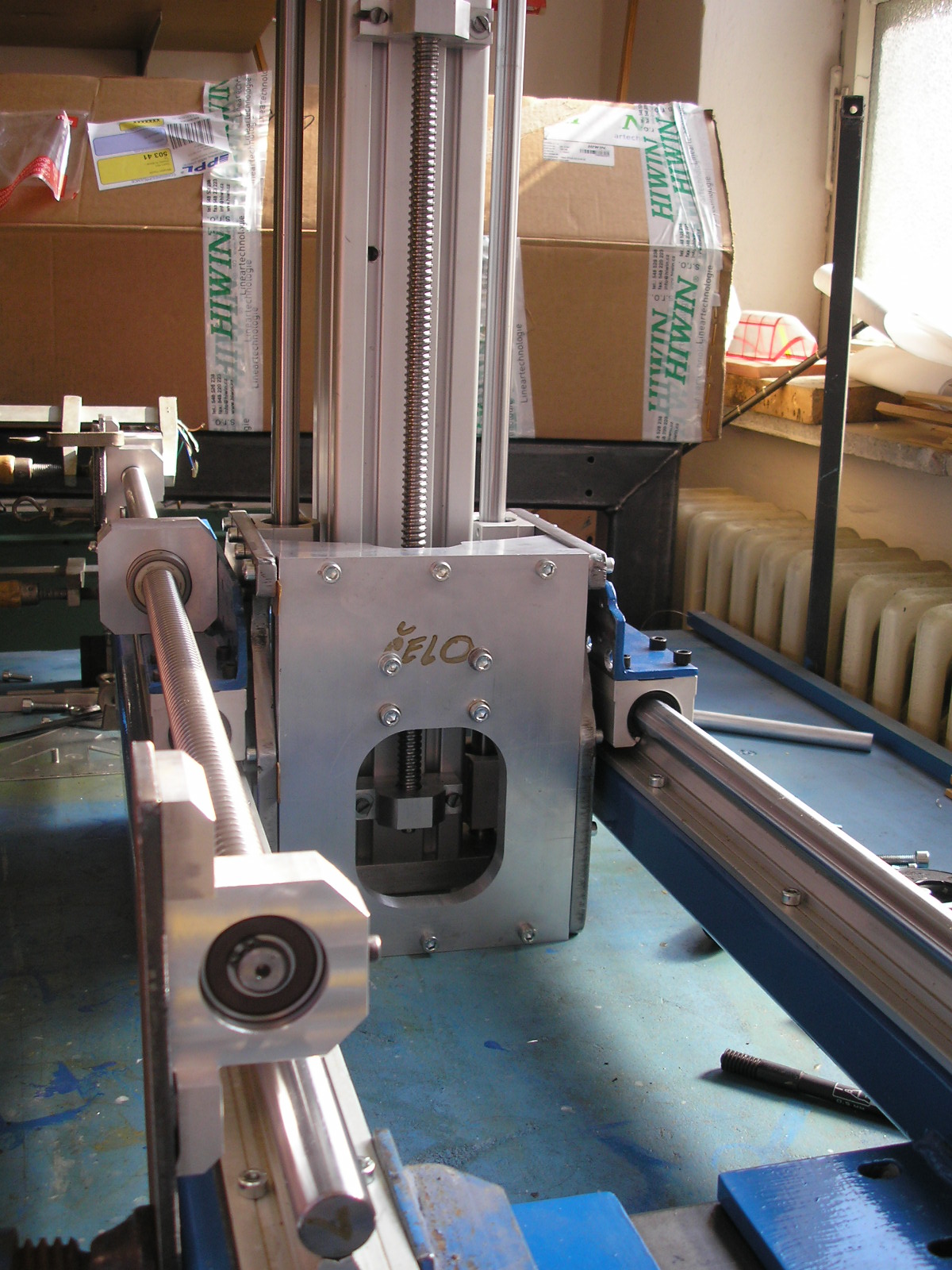

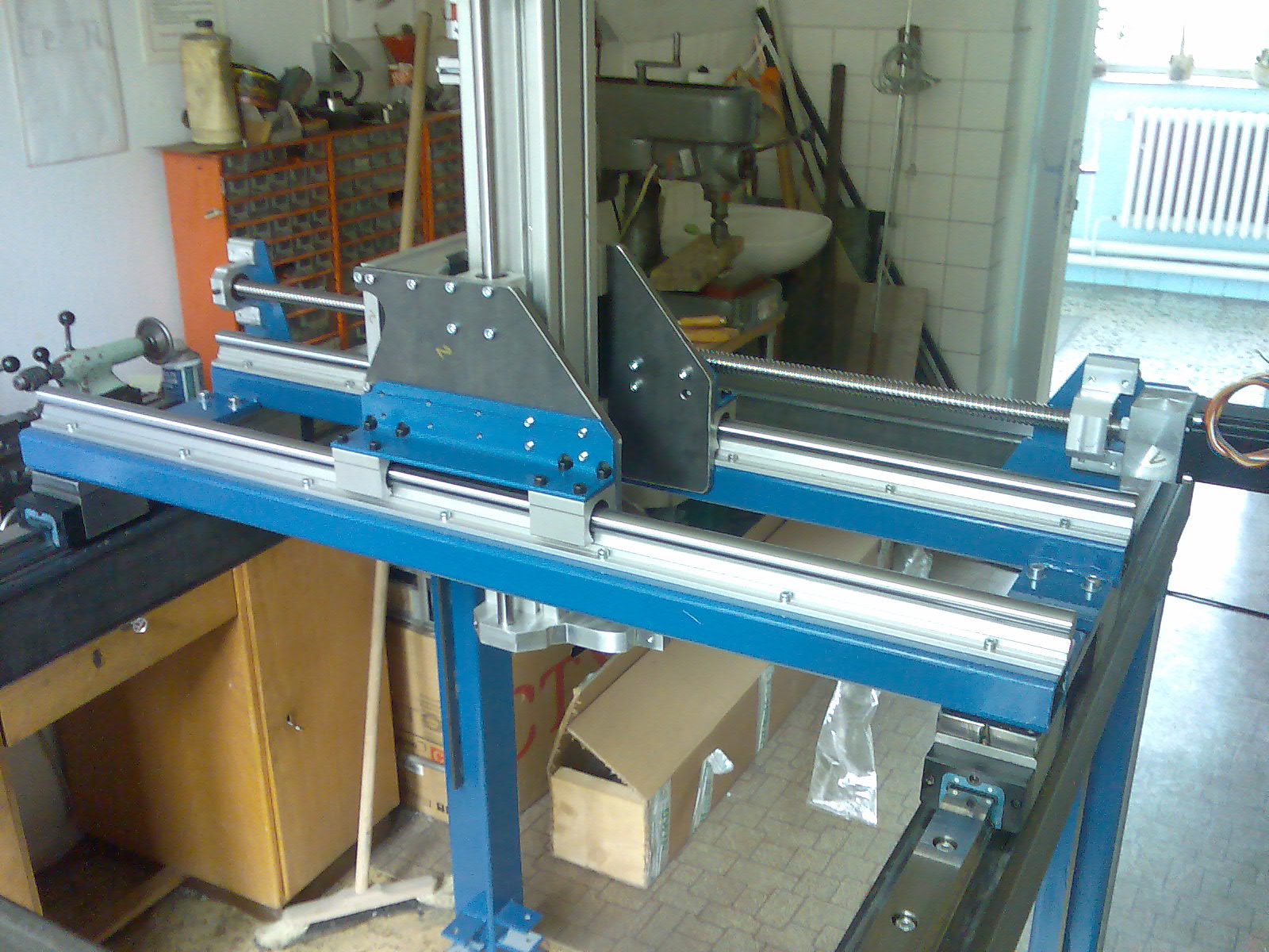

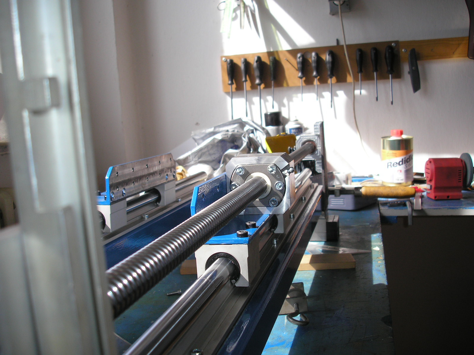

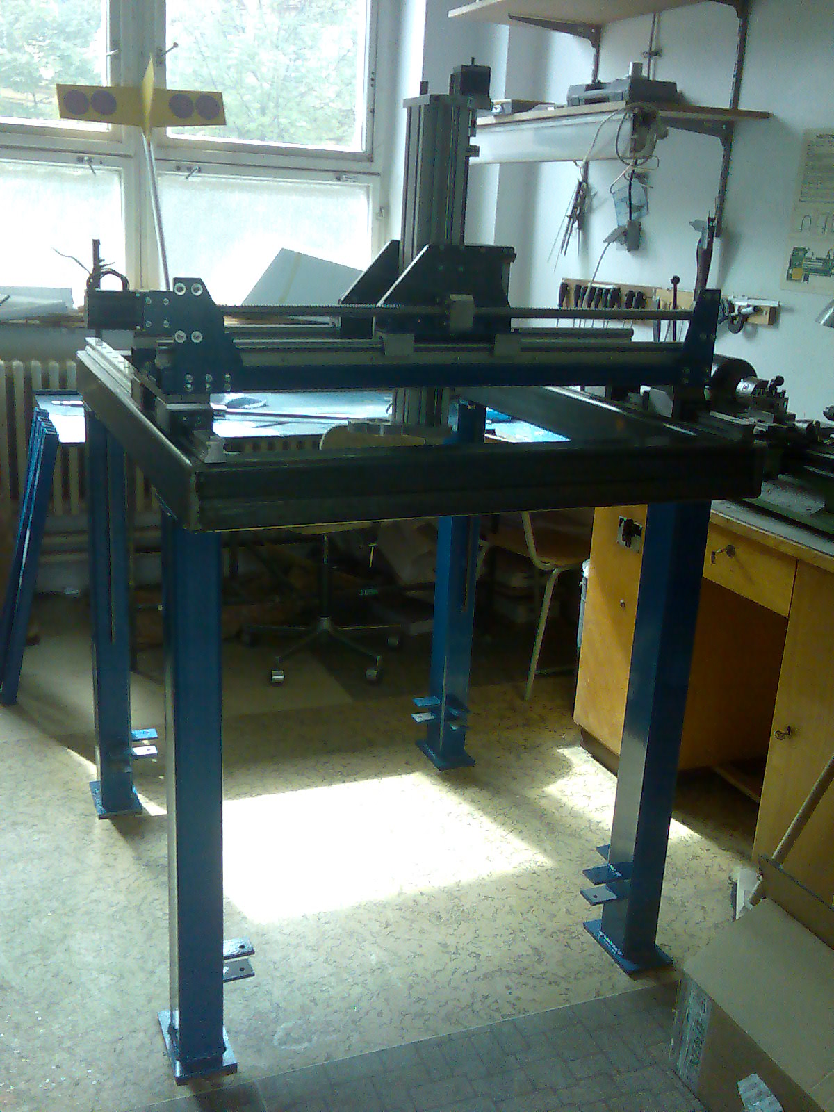

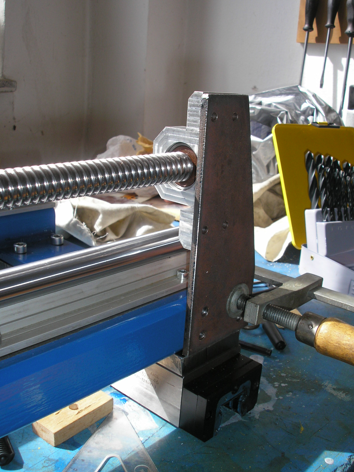

posílám další fotky .... 2 osy jsou před dokončením
pavlaxy
Příspěvky: 1885
12. 4. 2009, 2:30
Ahojky ,zeptám se na rozměry lineárního vedení a jakou má sílu stěny jekl pod vedením,tedy zda délka závitu je dostatečná... :D ...jinak případná náprava dodatečným podložením je reálná... :lol:
tahle portálovka je zdařilá konstrukce a současně se přimlouvám za diagonální vyztužení..
ony mi tam ty trojúhelníky také nějak do tuhosti chybí.. :lol:
to parádní "háčko" dole to nezachrání, když v dílně "zafouká"
přeji hodně radosti při práci a hotových výrobcích ... :lol: :lol: :P
dyntyd
Příspěvky: 387
12. 4. 2009, 2:54
všude je 5mm tlustý jackel a jinak lineary jsou 30 a pak podepřené tyče 20 a volné také 20 ty příjdou časem vyměnit za lineary
pavlaxy
Příspěvky: 1885
12. 4. 2009, 6:35
Ahojky,ty upevňovací šrouby jsou tedy asi M8 na rozteči @80mm....ono jich je na Tvoji délku kolejnice celkem dost,ale pět milimetrů a závit M8 je tak trochu málo...současně by to chtělo třeba při tom plánovaném upgradu zafrézovat ty stávající třicítky do navařených zesilujících lišt...líbí se mi ta silná vedení....jinat jekly pojízdného portálu by byly lepší dát nastojato pevnost je větší za stejné peníze...dalo by se tam také doplnit cikcak vyztužení...obrácený mostní oblouk...na jeřábech je dobře vidět jak... :D :P

no tak ono ve studenstských letech toho zas tak moc nejde je mi 19 a myslím že to je docela solidní..... a obrábět kovy na tom nebudu ... ale jsem sám zvědavej co si k tomu budu moct dovolit

...stroj je solidně navžen,vyroben a hlalvně má potenciál k vylepšování a to je důležité... :D
u konstrukce z oceli jsi ve výhodě proti alumíniu.... :lol: předělávat jde cokoliv...flexka a svářečka to je to pravé hobby...nejspíš to snese hodně...není to žádná miniatura... :lol: :P

použito cca 180kg ocely a celé by to mělo mýt okolo 250kg
dyntyd
Příspěvky: 387
22. 4. 2009, 6:59
přikládám dnes uskutečněné video .....rychlost 5m/min jsem spokojen ....váha tohoto kousku je asi 25kg

Tak se to pomalu rýsuje ..... jen kvalita fotek nic moc a jaký je váš názor ??
