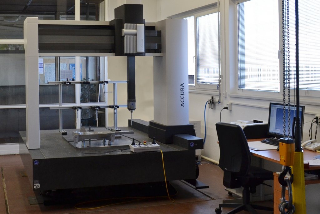

nechceš to měření domluvit tady na tom?
850,- / hod

magi píše:nechceš to měření domluvit tady na tom?
850,- / hod
to je velmi zajímavá nabídka, kdepak takovouhle mašinku mají ? Doufám že to je to není v Ostravě, ale někde v Praze nebo poblíž... Určitě bych si nechal přeměřit výsledky svého snažení, event. zkusit najít nějaký způsob jak zkalibrovat ten můj systém měření...
Určitě mě to zajímá, díky :-)
magi
Příspěvky: 2740
Bydliště: Třebíč
24. 7. 2014, 6:15
PBS Velká Bíteš, znám tam dost lidí a hodně často tam jezdím. Není problém domluvit.
