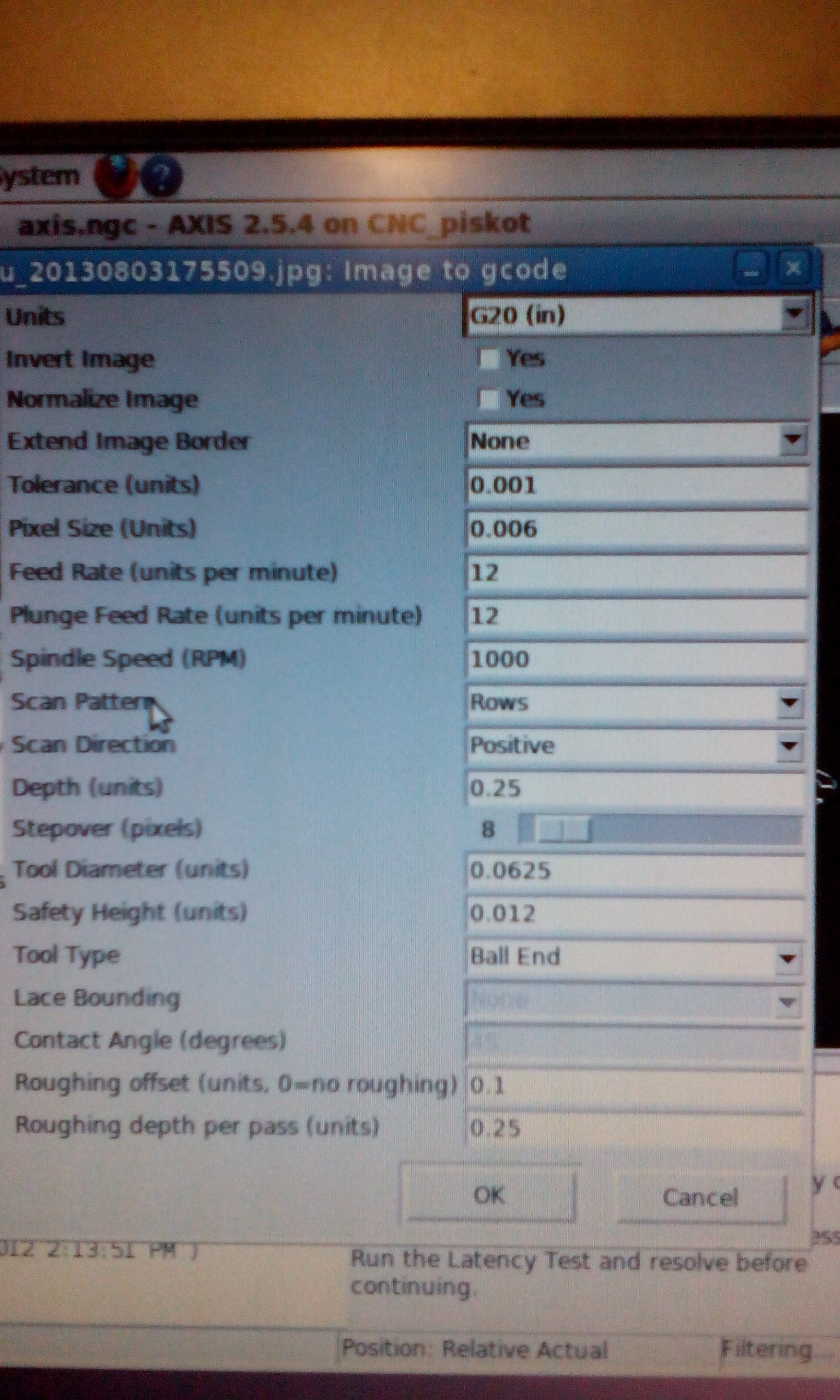

Včera jsem se hecl a po uspani malého jsem chvilku zapl kompl a nahrál par fotek na flešku.otevřel v emc a fakt to asi funguje.Dal jsem to nestudoval,už jsem byl utahanej.Zatím to byla obyčejná fotka předělaná ve sketchguru do černé.Dnes budu laborovat dal.
piskoteek
Příspěvky: 875
Bydliště: Zlínský kraj
22. 3. 2015, 7:37

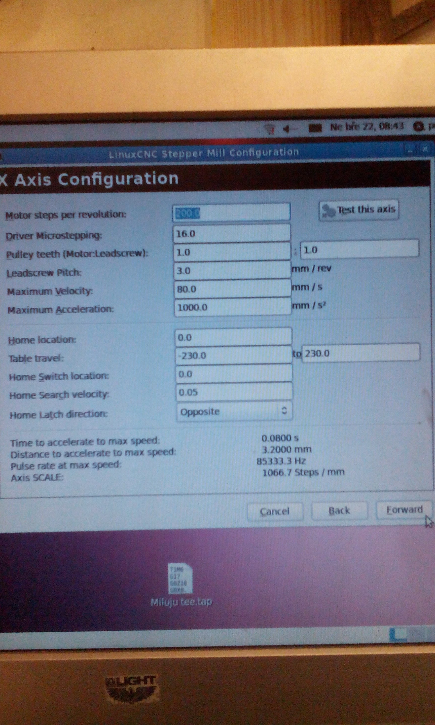

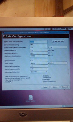

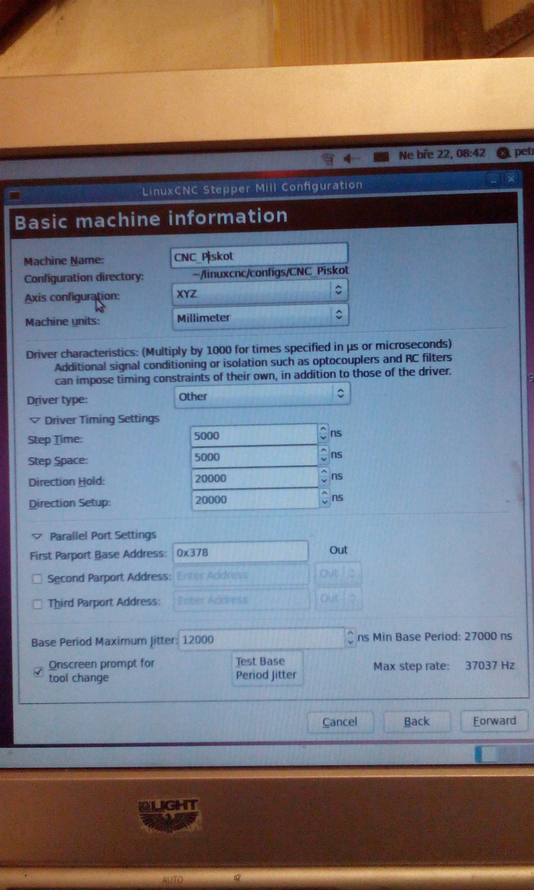

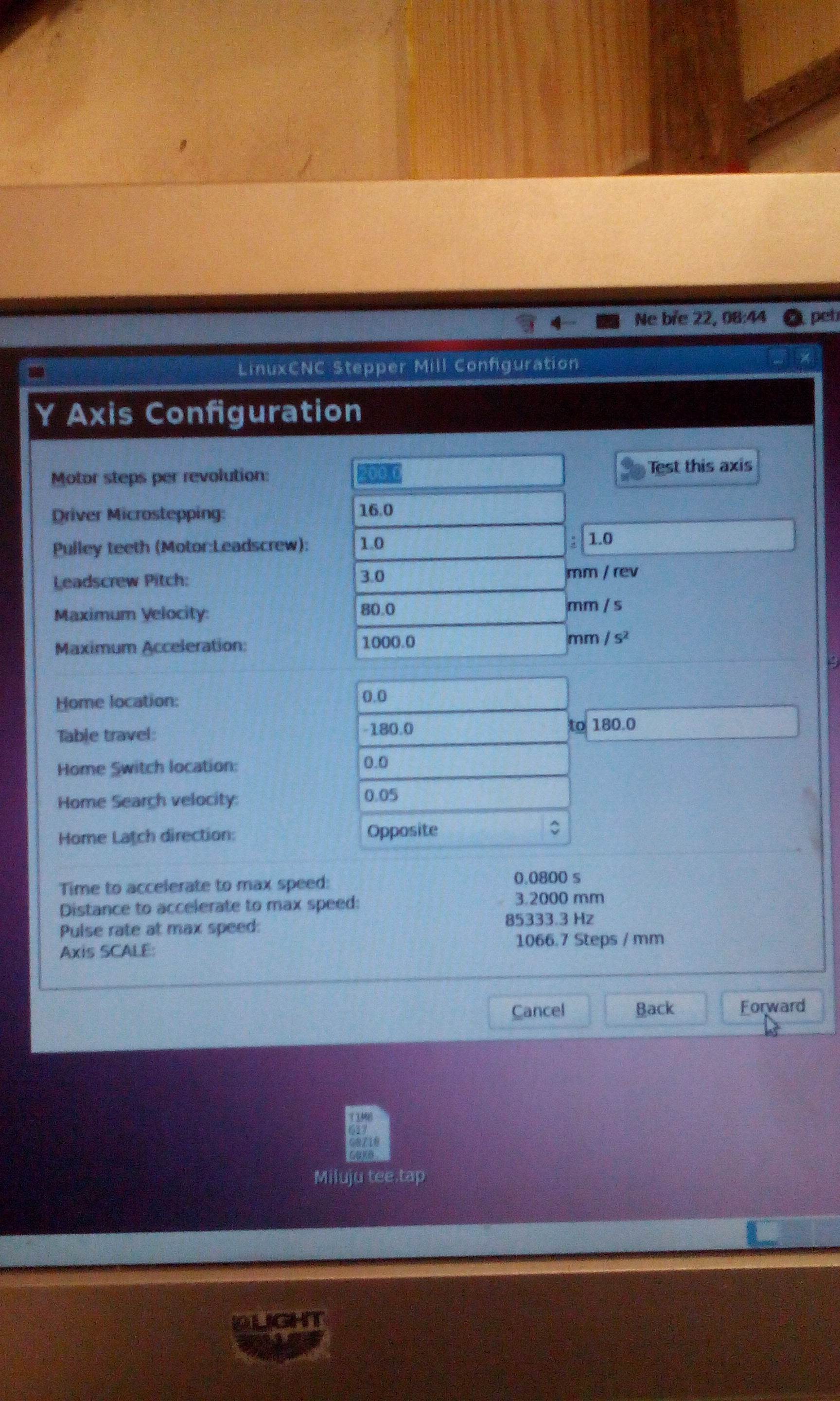

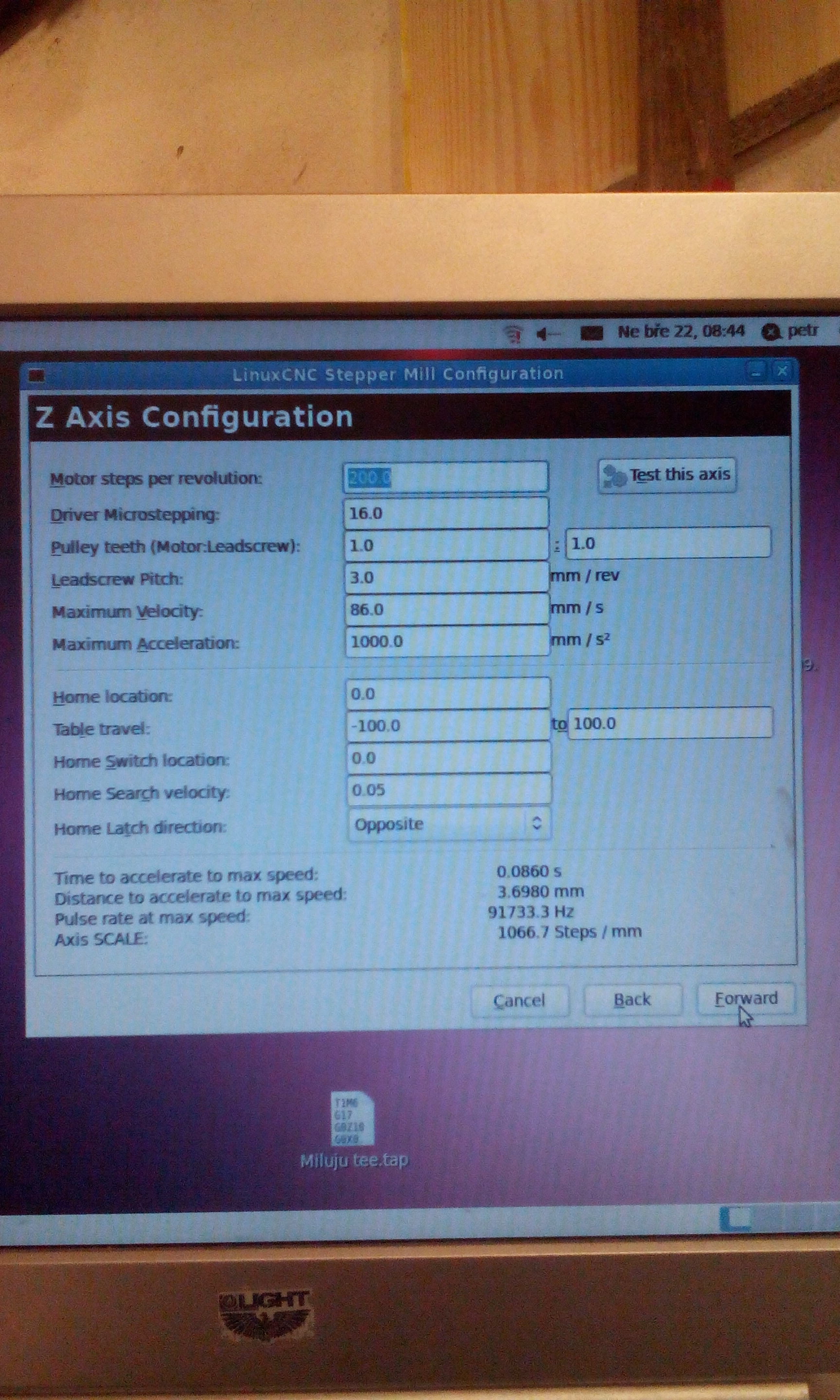

EMC mi jede, když nahoumuju od oka, tak mi to z cut2d i přechrousta program a fixa pěkně nakreslí :-) to mi udělalo radost :-)

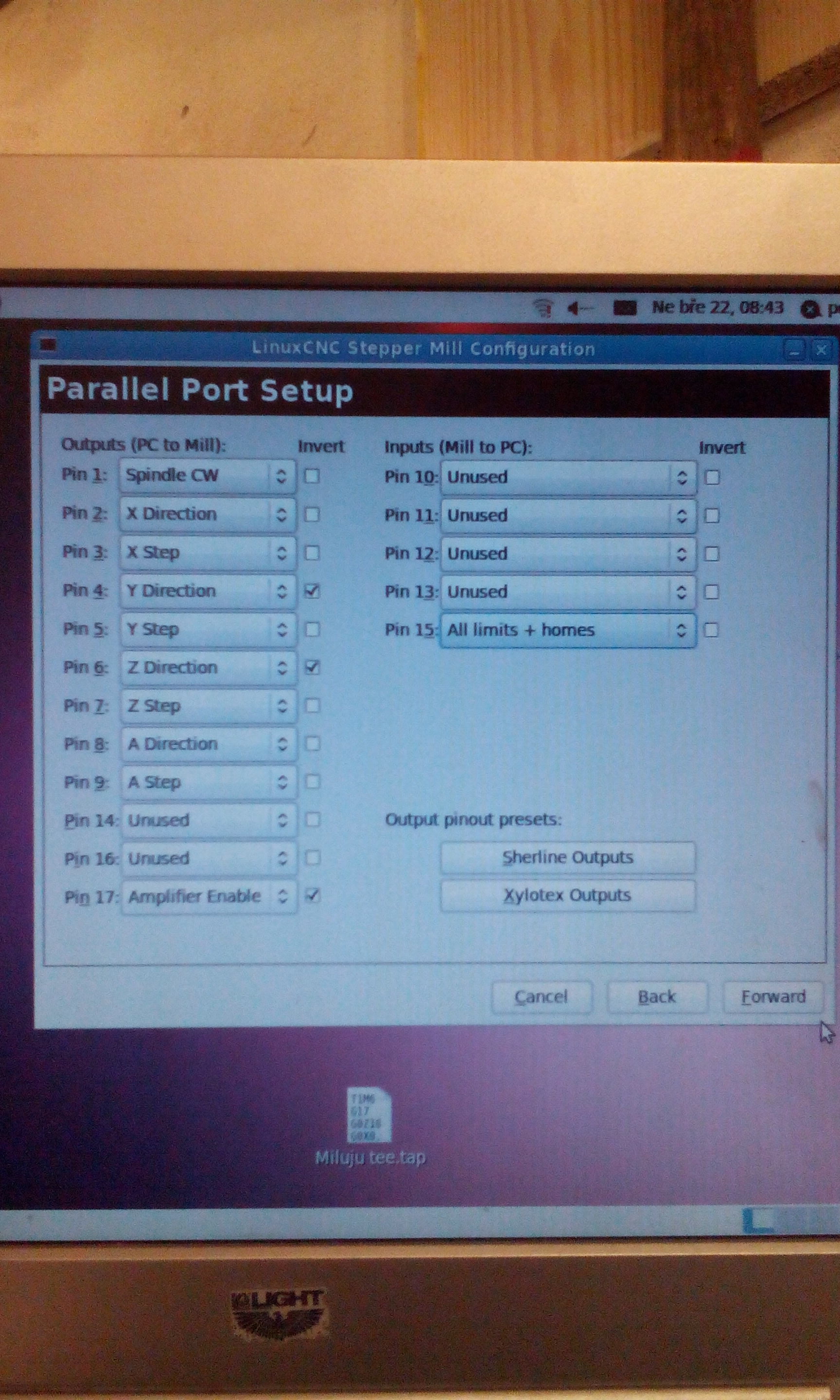

Včera večer jsem ponatahoval koncáky, je to klasickej mikrospínač, mám to zapojený do serie....ALE do pul druhé v noci jsem se snažil nahoumovat a prostě se nepovedlo, ať jsem dal All homes, nebo all homes + koncáky, tak prostě nic :-(
Mám asi někde chybu, toš bych Vás zdatnější chtěl poprosit, zda se mi nebudete chvilku věnovat..
Snažil jsem se nastavení porozumět dle tohoto odkazu:
http://cnc-hobby.pise.cz/7-pruvodce-kon ... -emc2.html" onclick="window.open(this.href);return false;
Deska CNC shop - http://www.cncshop.cz/cnc-io-board-odde ... lelni-port" onclick="window.open(this.href);return false;
Motor Microcon SX23-2727 - odkaz zde http://www.microcon.cz/" onclick="window.open(this.href);return false; (nedělám reklamu)
driver - M752 - http://www.cncshop.cz/m752-driver-pro-k ... y-75v-5-2a" onclick="window.open(this.href);return false;
Šroub trapez stoupání 3 na všech osách.
Momentálně netuším :? jak vypočítám:
1,Počet kroků motoru na jednu otáčku?
2, jakej zadat mikrokrok
3, jak rozjet ty proklaté houmy :-/
Moc děkuji za pomoc.
Přikládám fotky mého nastavení, určitě tam bude krp víc...

S tím ze houm pozici jsem měnil všelijak možne,bez úspěchu.
Mikrospinace jsou uloženy na konci OS tzn spis jako koncaky než houm.
filla
Příspěvky: 3523
Bydliště: Brno
22. 3. 2015, 9:01
predpokladam, ze mas vsechny koncaky zapojeny seriove, v tomto pripade musi pin 13 invertovat, aby system ocekavak rozpojeni obvodu

Takže ted jsem se dostal k tomu,ze když ma osa najizdet na houm,jen škubne osou jakoby když po ni bouchnu,kvici motor,ale nic se neděje.Jak sepnu spínač, osa se rozjede na polohu a motor točí šroubem.
filla
Příspěvky: 3523
Bydliště: Brno
22. 3. 2015, 10:32
tak si otevri machine>hall meter, vyber si signal ci pin a zkontroluj, jestli to vubec funguje

Melo by to po sepnutí spínače ukazovat toto?
filla
Příspěvky: 3523
Bydliště: Brno
22. 3. 2015, 11:50
sepnout spinac nemuzes,to by nedelalo nic, musis rozepnout, takze si nejdriv over, jestli je cely obvod s koncaky sepnuty a radeji si zapoj kazdou osu zvlast, protoze kdyz ti sjede osa pri home z koncaku, tak to ta visi na fousu a staci tuknout do masiny a skoncak ztrati kontakt

tak už to jede :roll:
Problém byl v otázce číslo 2 - jakej zadat mikrokrok :?: , sundal jsem to na 4 a rozjelo se to :-) stejne si myslím, že konfigurace pořád není dobrá, ale tak postupně :roll: :roll:
filla
Příspěvky: 3523
Bydliště: Brno
22. 3. 2015, 12:06
co se ti na konfiguraci motoru nezda? narozdil od machu nemusis nic pocitat tady zadas jen:
pocet kroku motoru
pocet mikrokroku -nastavenych na driveru
prevodovy pomer -pokud pouzivas remenice
stoupani sroubu
maximalni rychlost -tu si otestujes ve stejnem okne
akceleraci -tu taky
