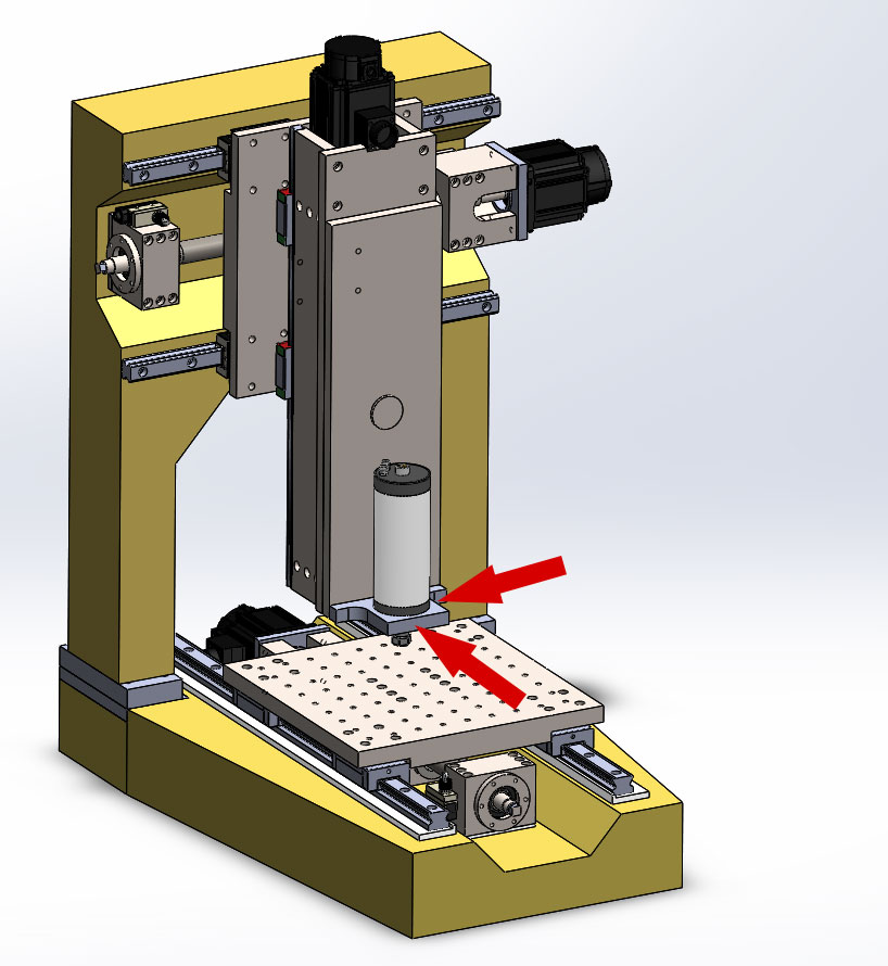

Tak jsem si zkusil simulovat průhyb osy Z - jen toho ocelového boxu (plechy 20mm, základna 180x700, bočnice 90x700).
Při zatížení silou 500N ve dvou směrech průhyb maximálně 7um.
Sice když se spočítají všechny ostatní průhyby bude to víc, ale i tak to jde.
Pokud by se "kazeta" udělala z duralu tak se deformace zvětší na 3 setiny.
Jinak zlato je nepatrně lepší, tak kdyby jste někdo nechtěli používat na stroje dural - dobrá volba :D

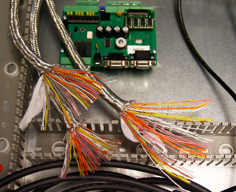

Tak jsem asi přišel na to proč některým nevoní serva - je tam ale sakra drátů :D
Příspěvky: 23414
18. 9. 2014, 8:46
jo tohle nemam rad
jedna chybka a je vydalano a to peknej ranec
nastesti je bezne ze serva jsou s komplet hotovou kabelazi

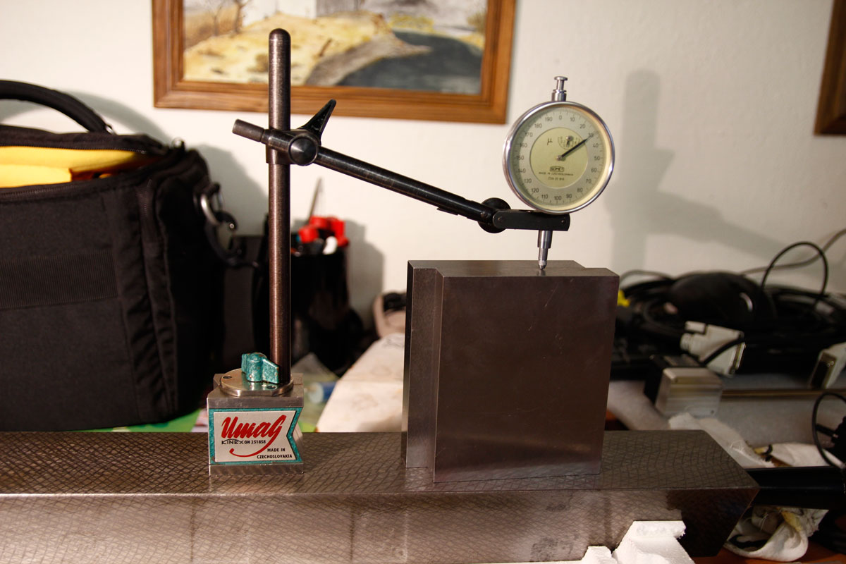

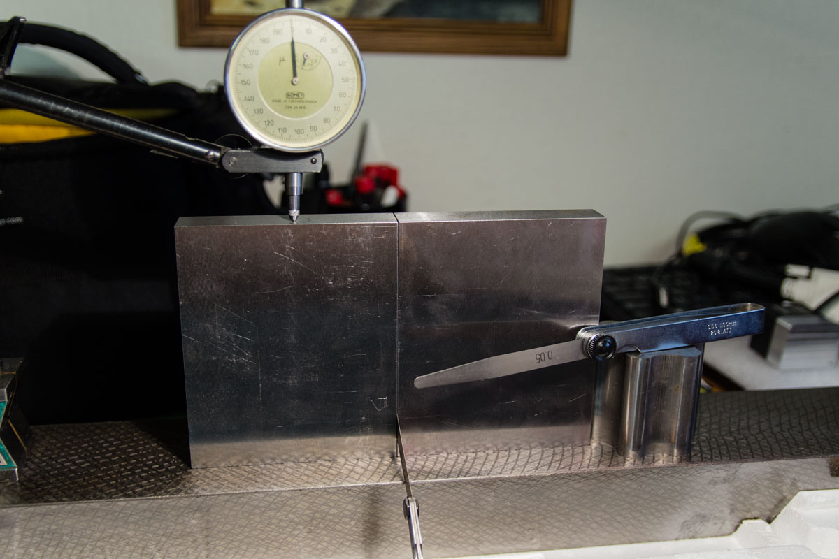

Myslíte že pokud se mě ručička hodinek ani nehne, když s kostkami jezdím po celé ploše jsou kostky opravdu rovné?
A jak zjistit že jsou pravoúhlé?

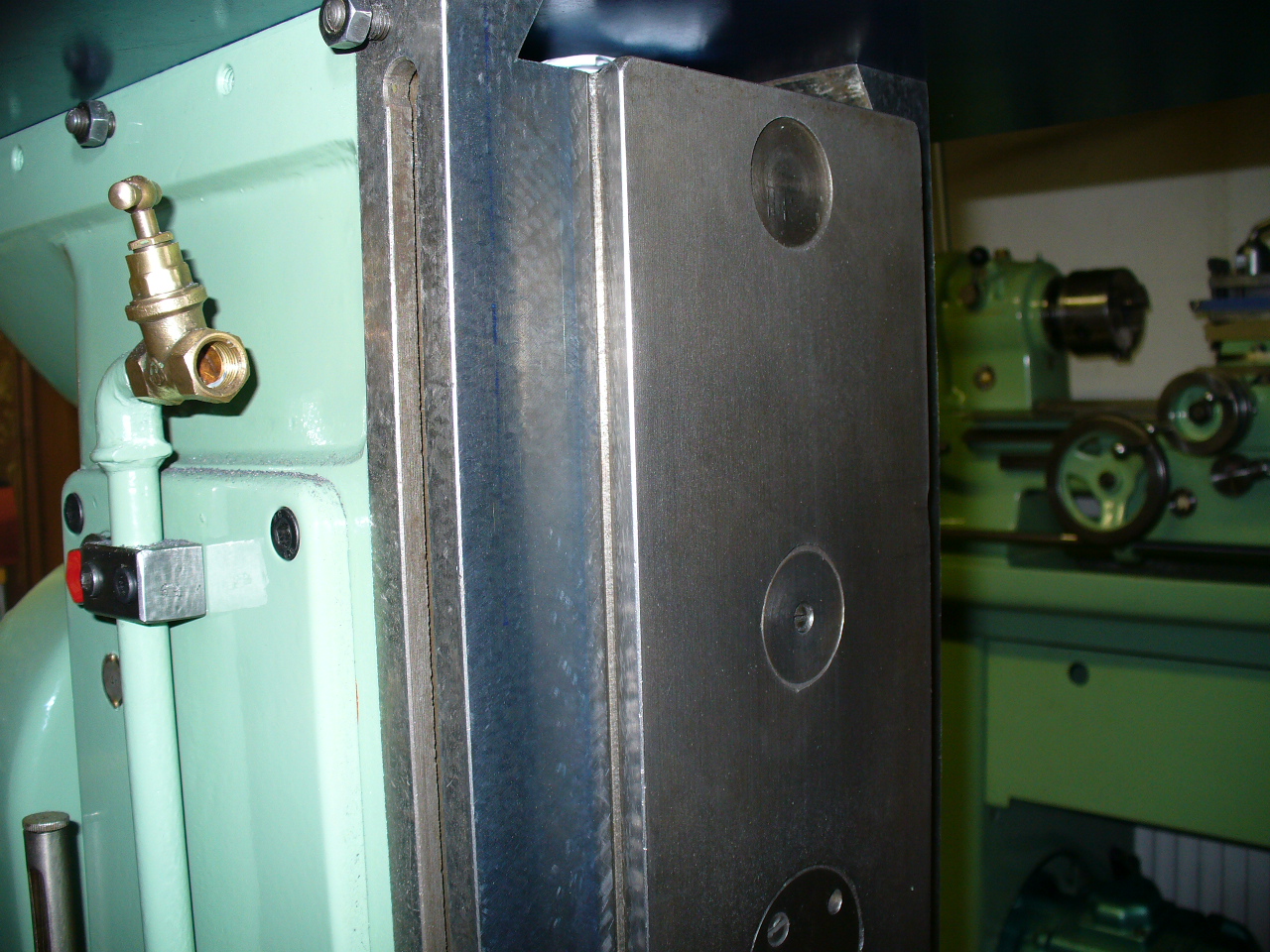

Josef
Příspěvky: 5682
20. 9. 2014, 7:20
Tak asi rovné budou. Kolmost lze měřit několika způsoby, ale nejrozšířenější je pomocí kolmostního válce a jojansonek. Záleží v jaké přesnosti to chces měřít podle toho musíš mít i kostky (v setinách čí tisícinách). A samozřejmě rovná plocha (v rámci požadované přesnosti).

Josef píše:Tak asi rovné budou. Kolmost lze měřit několika způsoby, ale nejrozšířenější je pomocí kolmostního válce a jojansonek. Záleží v jaké přesnosti to chces měřít podle toho musíš mít i kostky (v setinách čí tisícinách). A samozřejmě rovná plocha (v rámci požadované přesnosti).
Johansonky sice nemám tak jsem improvizoval.
Ty kostky proti sobě a dvě měrky - v celé výšce stejný odpor, nikde víc nebo míň (zkoušel jsem jednu měrku o stovku víc/míň a je to sakra poznat)

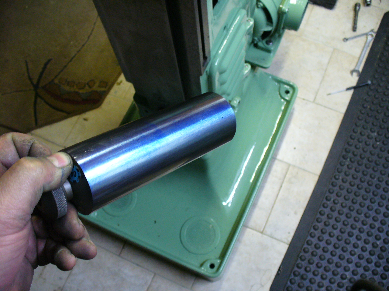

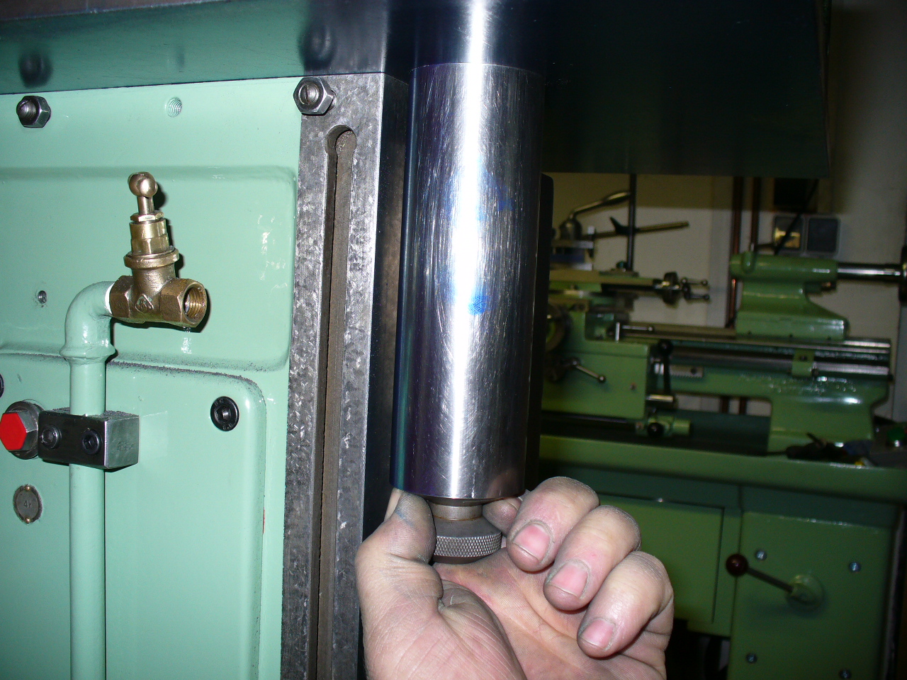

Příspěvky: 3835
20. 9. 2014, 11:02
Ben Ash píše:Můžeš to nějak rozvést, případně nafotit jak se to dělá? Tuhle metodu neznám (jako spoustu věcí) a ani jsem neviděl ten kontrolní válec.
Dovolím si odpovědět za Josefa, protože mám nějaké fotky kolmostního válce v akci :) Je to opravdu nejpřesnější metoda, jak zjistit kolmost dvou ploch. Na válci je nanesena tušírovací barva, která po kontaktu s měřenou plochou vytvoří/nevytvoří opis ve formě barevné přímky tečné plochy onoho válce. Na obrázcích je opis kolmosti dvou rovin na prizmatickém vedení frézky deckel fp1, zaškrabaná rovina je vedení osy Y na kterém je položena příměrná deska, od ní pak kolmostním válcem je měřena kolmice rovin Z/Y
opis je velmi slabý ale jde vidět v reálu, fígl správného měření je v absolutním dotlačení čela válce na referenční rovinu kolmosti...........snad je to jasné :)

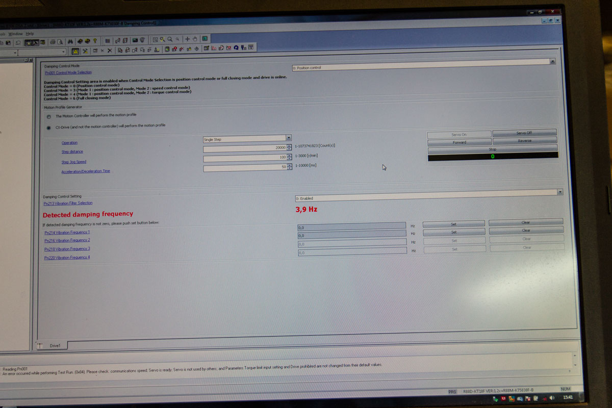

27. 9. 2014, 3:43

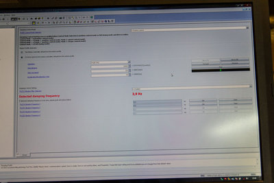

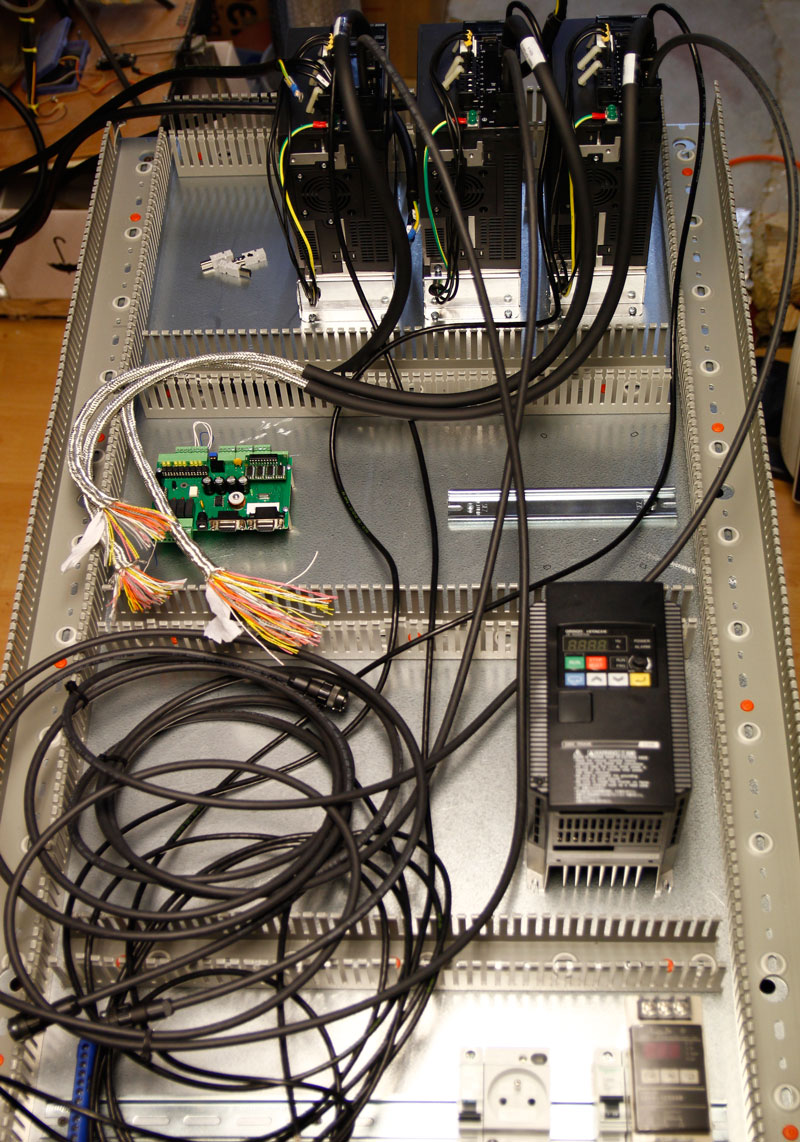

Tak jsem si hrál se servy.
Naštěstí fungují všechny, akorát jsem si omylem přívod zapojil na noční proud - bylo to překvápko když to všechno spadlo :)
Rozdíl mezi KM je vidět hned - otáčky 100 a 3000.
http://youtu.be/pSwUOqyy-hg
Třeba zajímavá funkce zjišťující vibrace stroje.
