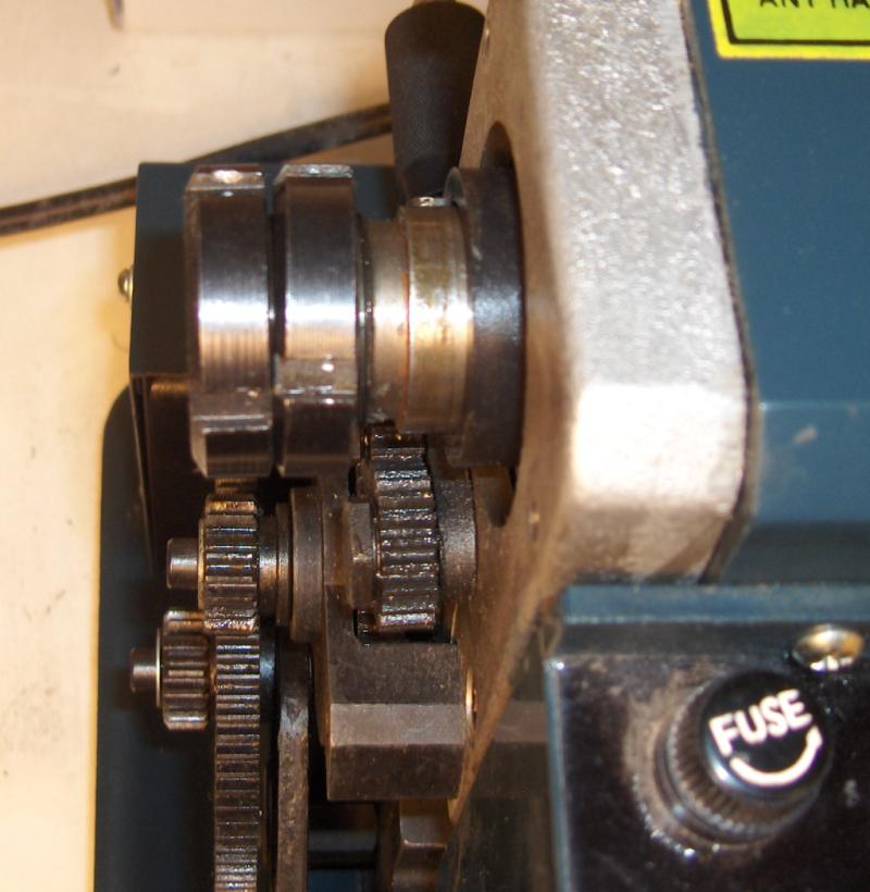

Ten Rus má ty příruby kovové, protože mu (podle mě) nic jiného nezbylo. Pokud správně chápu ten obrázek http://www.chipmaker.ru/index.php?app=c ... id=2031803" onclick="window.open(this.href);return false; , tak on má enkodér mezi ložisky a pohonnou řemenicí.
U mě to ale bude jinak, viz fotka
U mě je pohonná řemenice schovaná pod tím hliníkovým krytem, takže enkodér bude až na volném konci. Takže u toho Rusa je to v pořadí univerzála-ložiska-enkodér-řemenice, kdežto u mě to bude univerzála-ložiska-řemenice-enkodér. Tak on musel použít materiál, přes který může tu řemenici fest přitáhnout, což já nemusím.
Navíc u toho mého soustruhu se zrovna tady Číňan moc nevyznamenal. Univerzála chodí celkem dobře, ale ty matky z druhé strany vřetena jsou udělané naprosto hrozně. I na té fotce je vidět, jak jsou ty 2 matky do 'V', protože jedna šmatle si o 1/2 minimetru, ta druhá víc než milimetr! To snad vyráběli ožralí. Jsou to matky (asi) M28x1.5, nevím jestli je seženu nové. Takže já to udělám z plastu, osadím na trubku vřetena a přímo tam to ojedu kudlou tak, aby to nešmajdalo. A na obrobení plastu ten nůž nějak provizorně upevním, ale hliník už bych dělal docela obtížně.
Ve vzdálené budoucnosti bych chtěl na konec ještě za enkodér přidat disk pro brzdu, aby se to dalo použít jako CNC dělička. Pokud k tomu dojde, tak bych pak možná taky ty stahovací kroužky předělal a udělal kovové, ale k tomu celému třeba ani nedojde.

Já dám ten enkodér co nejblíž tělu soustruhu. Takže enkodérové kolečko dám na tu silnější část hřídele, kde bylo ozubené kolo pro pohon původní převodovky pro otáčení šroubem. Celé to pak přitáhnu dvojicí matek.
Ty původní šmajdající matky buď zbrousím, nebo seženu nové. Ten rozměr M28x1.5 by měl být topenářský rozměr, používají to někteří výrobci termohlavic.
Takhle bude enkodér včetně elektroniky blízko těla, takže upevnění na soustruh bude snadné. A navíc mi zbude možnost mezi ty 2 matice na konci hřídele časem dát brzdový disk pro děličku.
