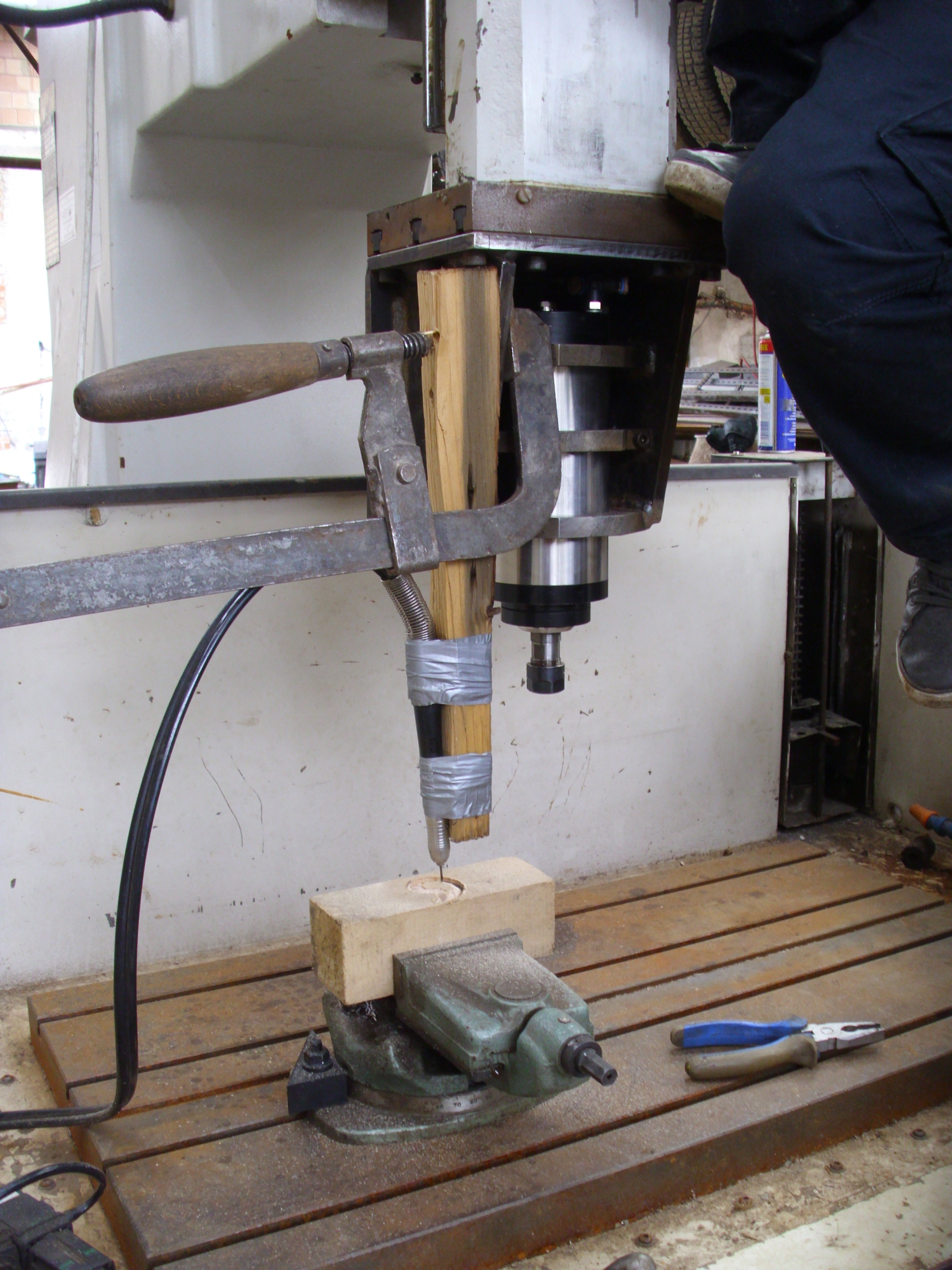

První pohyby stroje.
IMG_000.AVI
(56.51 MiB) Staženo 928 x

zda se mi to nebo jsem tam slysel nejakou ztratu kroku?
bobik
Příspěvky: 4556
Bydliště: Okres Klatovy
15. 9. 2014, 8:17
Tomu říkám rychlost stavby CNC frézky. Gratuluji. Já osobně jsem ztrátu kroku neslyšel, ale stejně rychloposuv nech na 1500mm/min. Máš tam krokáče odhadem 8Nm, pro ty bych větší rychlost nedoporučoval. Jestli tedy máš stoupání šroubu 5mm.

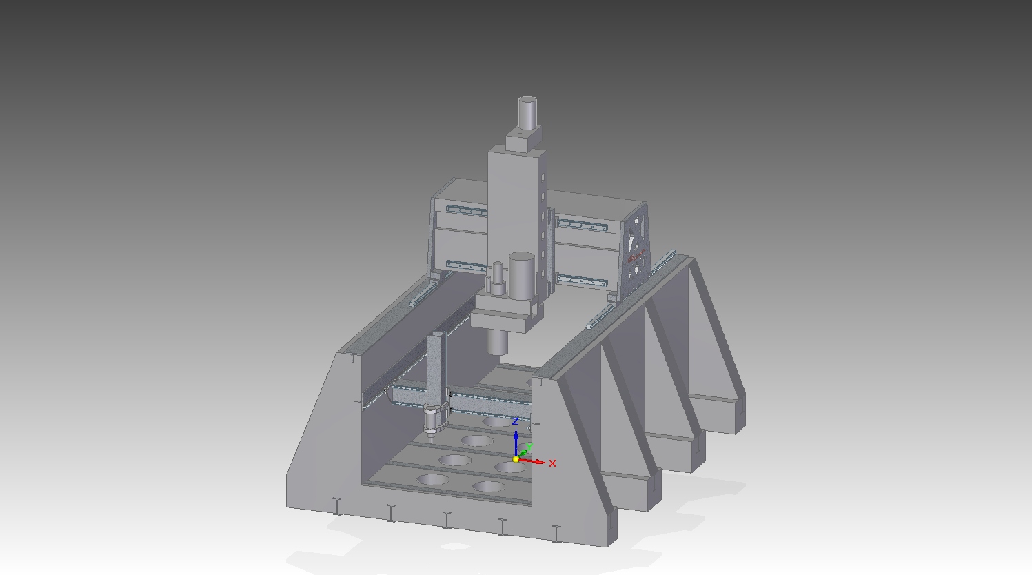

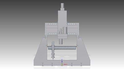

Pak by mě zajímalo, co řekneš na tohoto MAXE? Je to sice na dlouuuuuuuho, ale zajímalo by mě, co tam dát
a na kolik to cca vynde? Dík. :( :D :(
Budoucí osy pro vrch Y-3000 X-1500 Z-750
cca váha Zka a Xka s vřetenem je 3,0-3,5T :D

robokop píše:zda se mi to nebo jsem tam slysel nejakou ztratu kroku?
To se pozná mistr ROBOKOP :) ano, hlavně Zko je schopný ztratit na celé dráze i 20mm.
Což mě dost zaskočilo i jako neznalce !
A jak jsem již psal, já se necítím, abych s tím něco udělal, tak se uvidí co a jak. :(

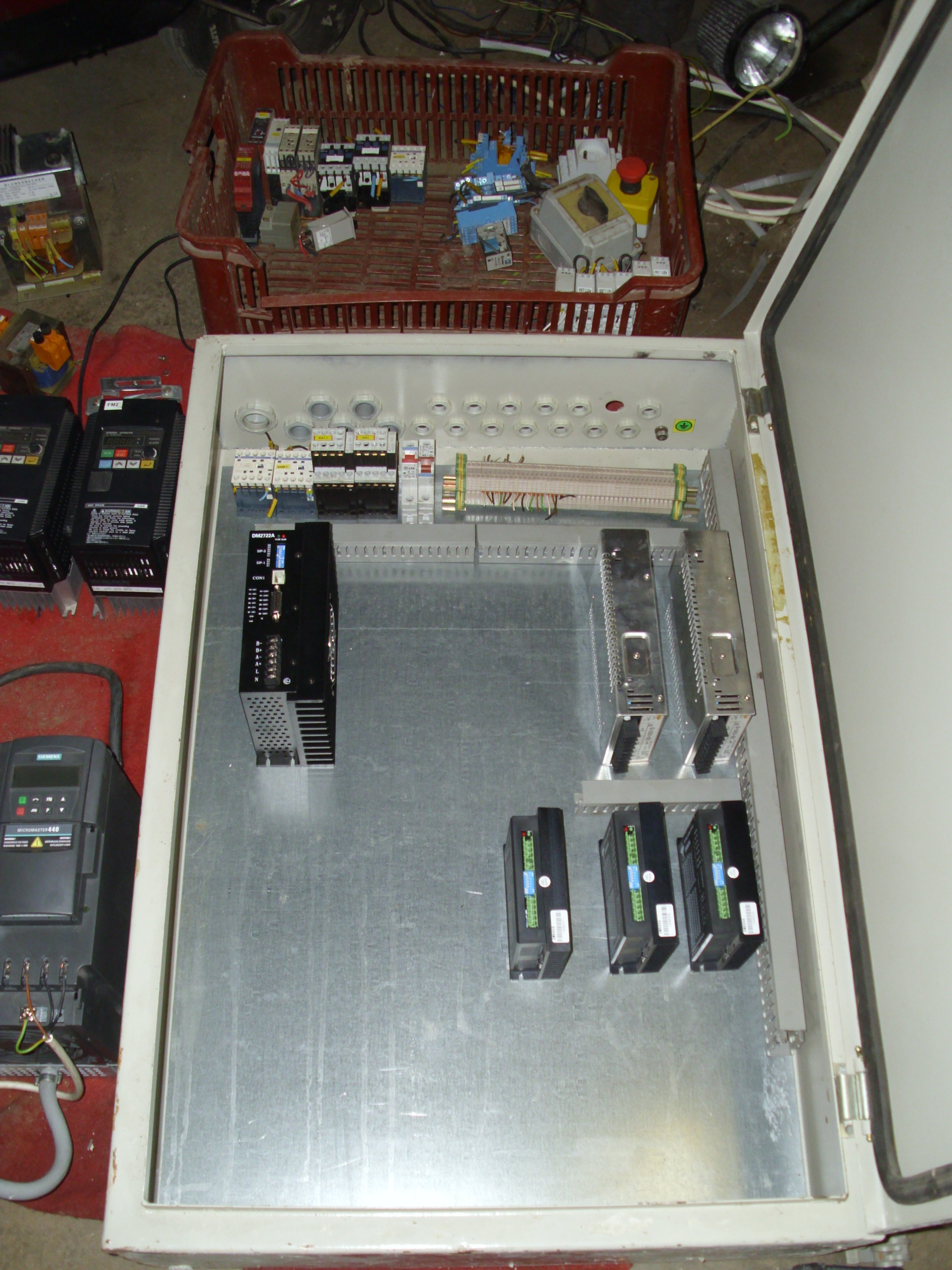

bobik píše:Tomu říkám rychlost stavby CNC frézky. Gratuluji. Já osobně jsem ztrátu kroku neslyšel, ale stejně rychloposuv nech na 1500mm/min. Máš tam krokáče odhadem 8Nm, pro ty bych větší rychlost nedoporučoval. Jestli tedy máš stoupání šroubu 5mm.
Diky, ale zatím je to všechno provizorně, rozvaděč je natom takhle.
Vřěteno zatím neposlouchá, tak se to zkouši jinak :D :D :D
A těch věcí co jestě chybí ..........celek možná na vánoce pod stromeček, když máknu. :)
