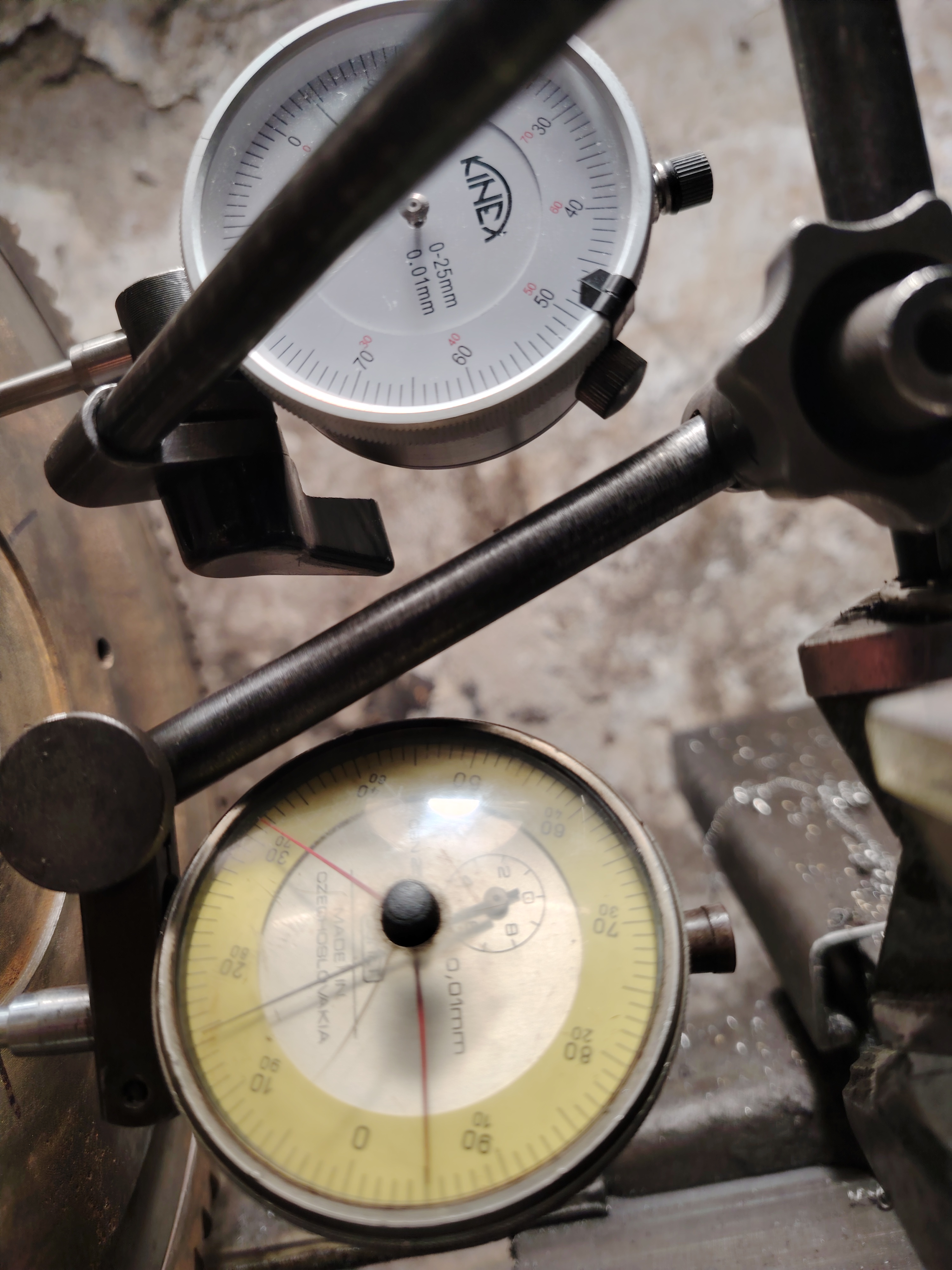

Dovolím si navázat na toto prastaré téma.
Dokáže mi někdo vysvětlit příčinu toho jevu ve videu? Tedy - součást je vycentrovaná měřidlem v jisté orientaci vzhledem k univerzálce (tím horním). Proč měřidlo namířené jinam, dolů, ukazuje hrubou nesouosost??
Měřidla zkoušena různá, jejich poloha je pevná - stále ten samý efekt. A totéž i při změně jejich orientace, jedno vepředu cca v místě nože, druhé vzadu.
Na nic rozumného ani po konzultaci s kolegy nejsme schopni přijít. Příčina a její možné odstranění neodhaleno...

nemaj ty spodní hodinky náhodou jiné rozlišení?
hodinky nahoře jsou 0,01 a spodní od pohledu 0,001...i stupnice odpovídá že to hází stovku

Vrchné hodinky sú stovkove, spodné tisicinove.

podle mě je nesoulad těch dvojích hodinek způsoben tím, že každé z nich jedou po jiné dráze - jiném průměru té plochy pro lamelu. Ta plocha bude jak vlnobití. Krásně se to ukáže při broušení.
Jako refernční plochu pro srovnání byste měli použít plochu pro přitažení přítlačáku, nikoli to pod lamelou. Úplně nejlíp by ale bylo upnou to na přípravek za plochu pro kliku.
Přetočit na soustruhu se vám to taky rozumně nepovede, v ploše pro lamelu budou ztvrdlá místa po lokálním přehřátí, ta jsou i důvodem toho vlnobití.
Tohle je nutno brousit.

Děkuji za názory a omlouvám se zpětně všem čtenářům...
Myslím, že hodinky jsou setinové obojí. Zkontroluju a zkusím dle rady vycentrovat po otočení dosedací plochu na přírubu klikové hřídele. Či najít nějaký jiný prokazatelně nezvlněný kus něčeho. Ta vlnitost plochy by to teoreticky být i mohla. Obvod pro přítlačák je už dodatečně opracováván, není originál z výroby, tedy asi ani nemá cenu takhle měřit.

... tzn. udělej si přípravek pro upnutí ala konec kliky , před upnutím setrváku si hodinkama překontroluj jeho házivost (čelo - axiálně) a pak můžeš něco smysluplně měřit a případně opravit obě plochy
možná by stačilo ten setrvák k přípravku nešroubovat ale přitlačit koněm přes nějakou desku

Obojí setinove. Efekt stejný i při vyrovnání plochy, která evidentně není nijak zvlněná. Přetáčet na tom setrvačníku nechci nic, jenom je použitý jako demonstrátor toho jevu. Napadlo mě, když na evidentně menším poloměru je situace stejná, nemůže vřeteno o tu cca desetinu cestovat celé osově? V tom horním místě je to vyeliminovano doklepanim a po otočení tohoto místa o 180° povyjede celé vřeteno?

19. 5. 2025, 2:35
Nebo ještě jinak řečeno. Cokoliv čelně stočím, změřím hazivost v místě nože,je to nula. Stejné hodinky přesunu na druhou stranu do polohy naproti noži,je hazivost desetina.
