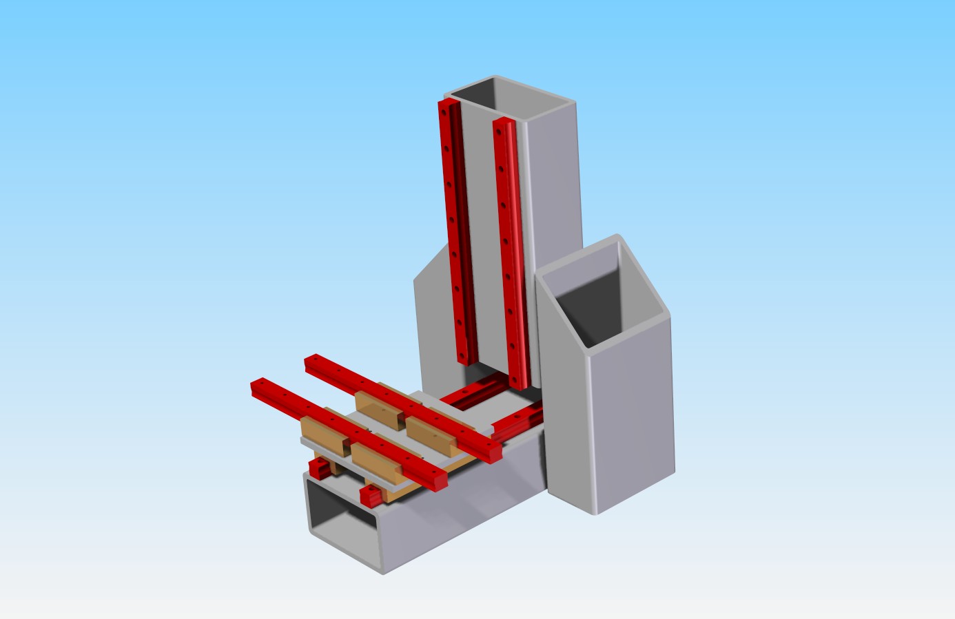

Tak som to prekreslil na realnu velkost profilov, po dva voziky na kolajnicu a spodne lineary som otocil.
Funkcne plochy sa ofrezuju do roviny a profily sa spolu zoskrutkuju. Ked bude vsetko hotove tak zaliat nejakou hmotou.
Teraz je to nakreslene v mierke. Kde to ma este slabiny?

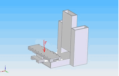

bronek999 píše:...neviem co si predstavujes pod "středový díl stolu letmo"...
V podstatě to, že se středový díl křížového stolu, přesněji vertikální síla, v jeho krajní příčné poloze přesune mimo (před / za) vozíky.

U toho tvého posledního řešení (s kolejnicemi dole tj. na rámu) tento případ nenastane. Respektive ano, ale jen u podélného (X) posuvu, čemuž se kvůli rozměrům lze jen těžko vyhnout (koneckonců tak jak to máš teď, v podstatě mají dispozičně konvenční frézky u křížového stolu s rybinovým vedením).

Odporucam este zakreslit realne radiusy na tych jakloch, pri 10mm hrubke steny to uz moze celkom klamat...

1. ako si spomenul ten web s profilmi, mrkol som tam, maju tam aj profily tahane za tepla a tie su aj v hrubke 16mm.
Tie budu lepsie, a myslim ze tahane za tepla budu na tento ucel vhodnejsie (ale toto prenecham odbornikom).
2. overil by som si, ci sa tie voziky budu dat takto proti sebe zmontovat - ci sa diery na skrutky nebudu navzajom kryt tak, ze to bude nezmonovatelne. ak ano, budu musiet byt inak rozmiestnene - sirsi posuv pre spodnu osu stola.
Příspěvky: 9049
Příspěvek 14. 10. 2014, 8:16
taky si tam nakresli matici ta je obvykle vyšší než lineár tak aby jsi se pak nedivil, ta destička křížového stolu je podle mě jak nic.. když do toho zafrézuješ vozíky přiděláš nějaké přítlačné lišty tak to je prostě málo..o tom že to nepůjde asi smontovat už tady někdo psal.. rovněž ve stádiu návrhu navrhni kam ti poletěj špony a emulze a vymysly nějaké krytování.. ať to pak není nějakej kompromis.. jinak já bych na to šel uplně obráceně zalejt nějaké "masivní plocháče a pak teprve obrábět už zalitej celek.. pak ani nepotřebuješ takové hovadské jakly...

os obrabania bude vzdy v strede vozika(vozikov). Takze letmo to nebude nikdy.
Voziky sa budu dat zoskrutkovat. Dva na sebe otocene o 90 stupnov presne ostane miesto na skrutku. Zafrezovat foziky? pocital som s tym ze len zrovnam dosku do roviny?
Tak ubudne len par desatin. Vyska vozika s linearom je 50mm, takze matica by tam laa vojst v pohode. Nevraviac o tom ze v pripade nudze sa da odfrezovat material aj hore aj dolu.

standartně jsou kolejice i vozíky zafrézované a přitlačené k referenční hraně, aby to drželo nějakou rovinu a bylo to taky odolné otřesům nárazům atd.. pokud to jen tak položíš na rovnou desku a sešroubuješ je to zbytečná práce.. pohledej manuál k lineárům a nebo projdi diskuze uvidíš.. ale stejně si to nakonec uděláš jak chceš..
lineár s vozíkem má na vejšku 50mm? to máš velikost 35? to je řádné hovado.. a šroub k tomu budeš mít jakej?

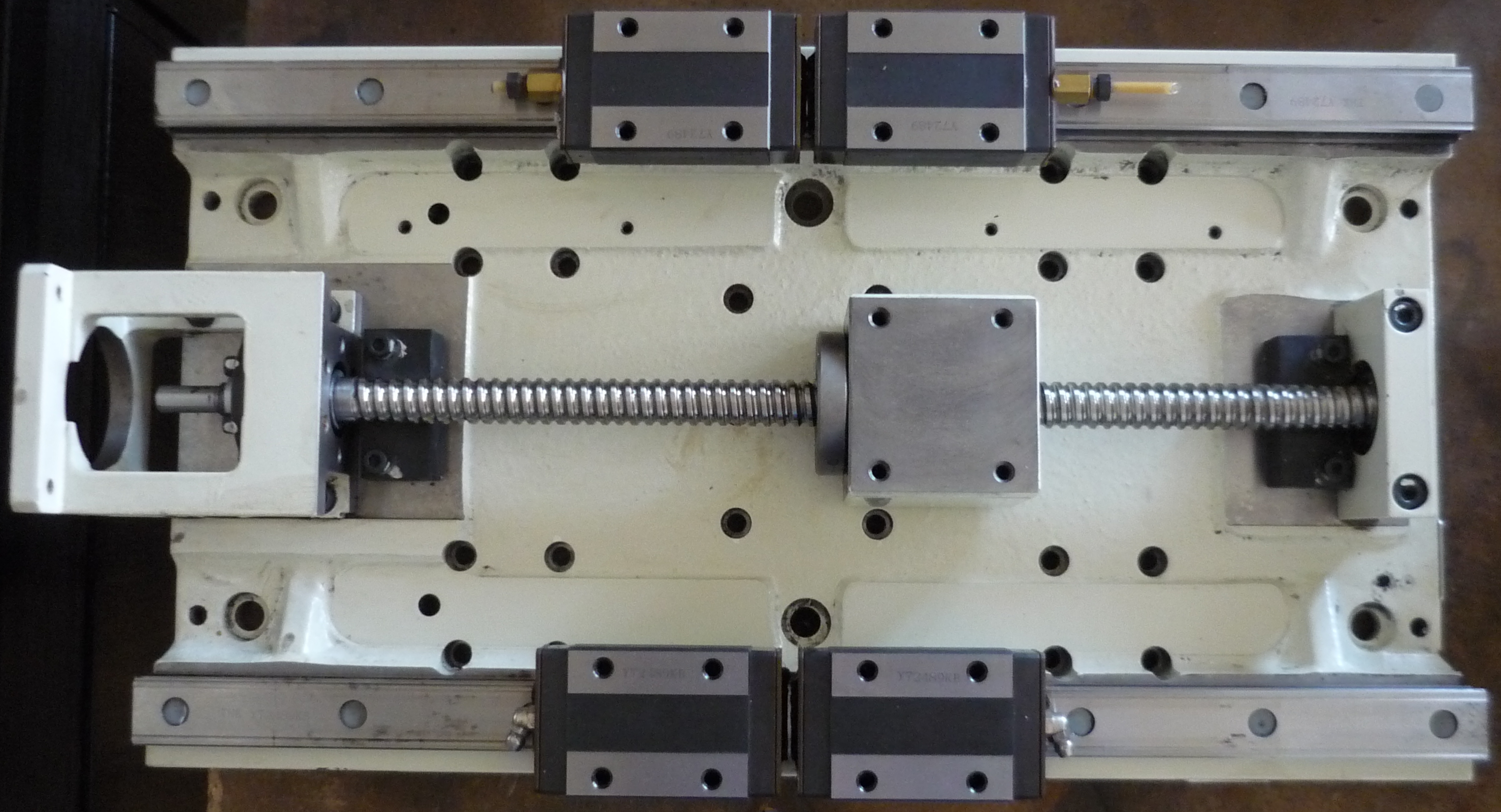

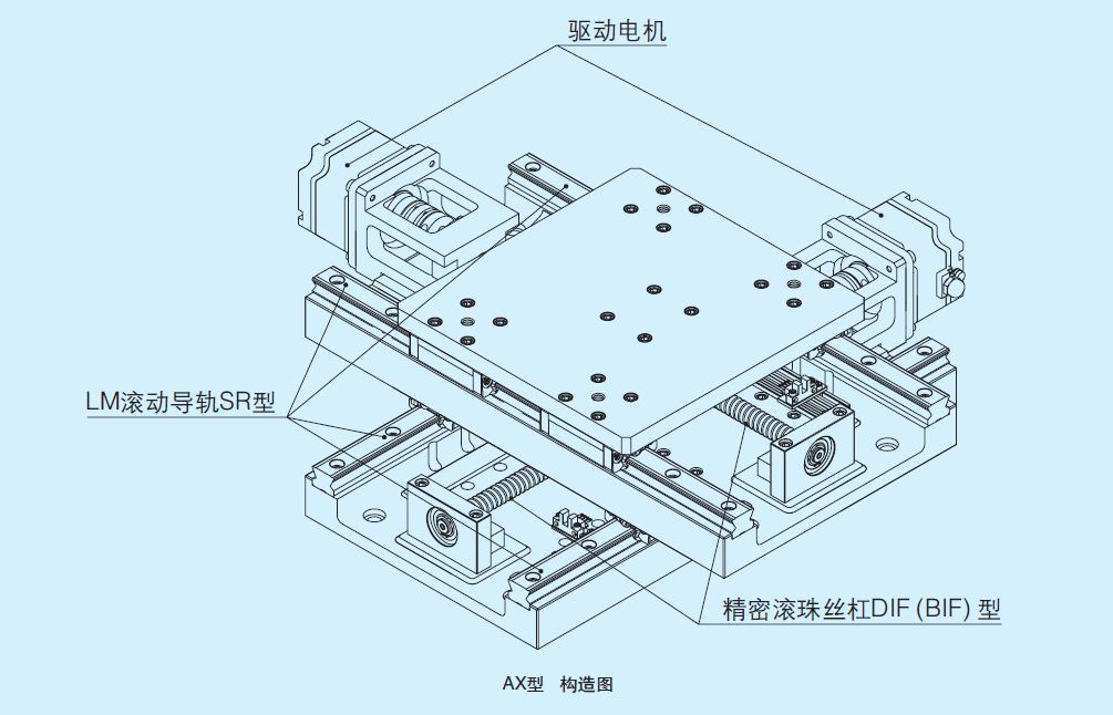

přidám sem jen fotky ,jak vypadá profesionálně navržený křížový stůl od THK
Vše okolo řekl RaS , je to dobře vidět jak to dělají
Problém jak to zakrytovat je docela závažný a rozhoduje o použitelnosti stroje .
AX2025P6.pdf
(102.45 KiB) Staženo 575 x

takze ani to dotlacovani linearu k referncni plose neni potreba, kdyz to ani profici nedelaji, to je dobre vedet, az zas nekdo bude delat bububu :)
pavlaxy
Příspěvky: 1885
Příspěvek 20. 10. 2014, 2:23
Ahojky :D :P
oni to dělají postupem utahování šroubů na moment a také proto jsou šrouby pevnostní 12.9 8)
Sestava stolu má cca 120kg pro rojezdy X=250mm,Y=250mm ,deska je dlouhá 500mm
Jsou to pojezdy z mého stroje kde Z=200mm ,AC serva Yaskawa 200W
A pro zasmání Vám všem prozradím že jsem zcela na začátku našla u Vltavy "Larseny"-štětovnice protože měly hezký tvar a silnou stěnu :lol: :roll: :oops: :twisted: :mrgreen:
Příspěvky: 7628
Příspěvek 20. 10. 2014, 3:46
filla píše:takze ani to dotlacovani linearu k referncni plose neni potreba, kdyz to ani profici nedelaji, to je dobre vedet, az zas nekdo bude delat bububu :)
já bych si tak jistej nebyl
díry pro šrouby v lineárech můžou mít kuželové dno, do toho šroub s kuželovou hlavou, osy závitů v té základní desce o dvě desetiny posunuté směrem k té referenční hraně a z toho obrázku poznáš kulový
můžou to ke hraně přitlačovat nějakým přípravkem při montáži
tu hranu by tam jen tak pro srandu nedělali, stojí to peníze
