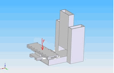

Tak som to prekreslil na realnu velkost profilov, po dva voziky na kolajnicu a spodne lineary som otocil.
Funkcne plochy sa ofrezuju do roviny a profily sa spolu zoskrutkuju. Ked bude vsetko hotove tak zaliat nejakou hmotou.
Teraz je to nakreslene v mierke. Kde to ma este slabiny?

bronek999 píše:...neviem co si predstavujes pod "středový díl stolu letmo"...
V podstatě to, že se středový díl křížového stolu, přesněji vertikální síla, v jeho krajní příčné poloze přesune mimo (před / za) vozíky.
Bez názvu.png (11.72 KiB) Zobrazeno 10950 x
U toho tvého posledního řešení (s kolejnicemi dole tj. na rámu) tento případ nenastane. Respektive ano, ale jen u podélného (X) posuvu, čemuž se kvůli rozměrům lze jen těžko vyhnout (koneckonců tak jak to máš teď, v podstatě mají dispozičně konvenční frézky u křížového stolu s rybinovým vedením).

Odporucam este zakreslit realne radiusy na tych jakloch, pri 10mm hrubke steny to uz moze celkom klamat...

Re : V podstatě to, že se středový díl křížového stolu, přesněji vertikální síla, v jeho krajní příčné poloze přesune mimo (před / za) vozíky.
os obrabania bude vzdy v strede vozika(vozikov). Takze letmo to nebude nikdy.
Voziky sa budu dat zoskrutkovat. Dva na sebe otocene o 90 stupnov presne ostane miesto na skrutku. Zafrezovat foziky? pocital som s tym ze len zrovnam dosku do roviny?
Tak ubudne len par desatin. Vyska vozika s linearom je 50mm, takze matica by tam laa vojst v pohode. Nevraviac o tom ze v pripade nudze sa da odfrezovat material aj hore aj dolu.
