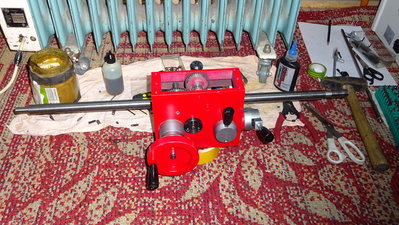

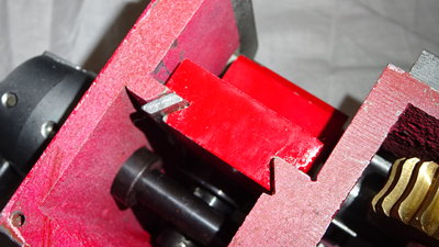

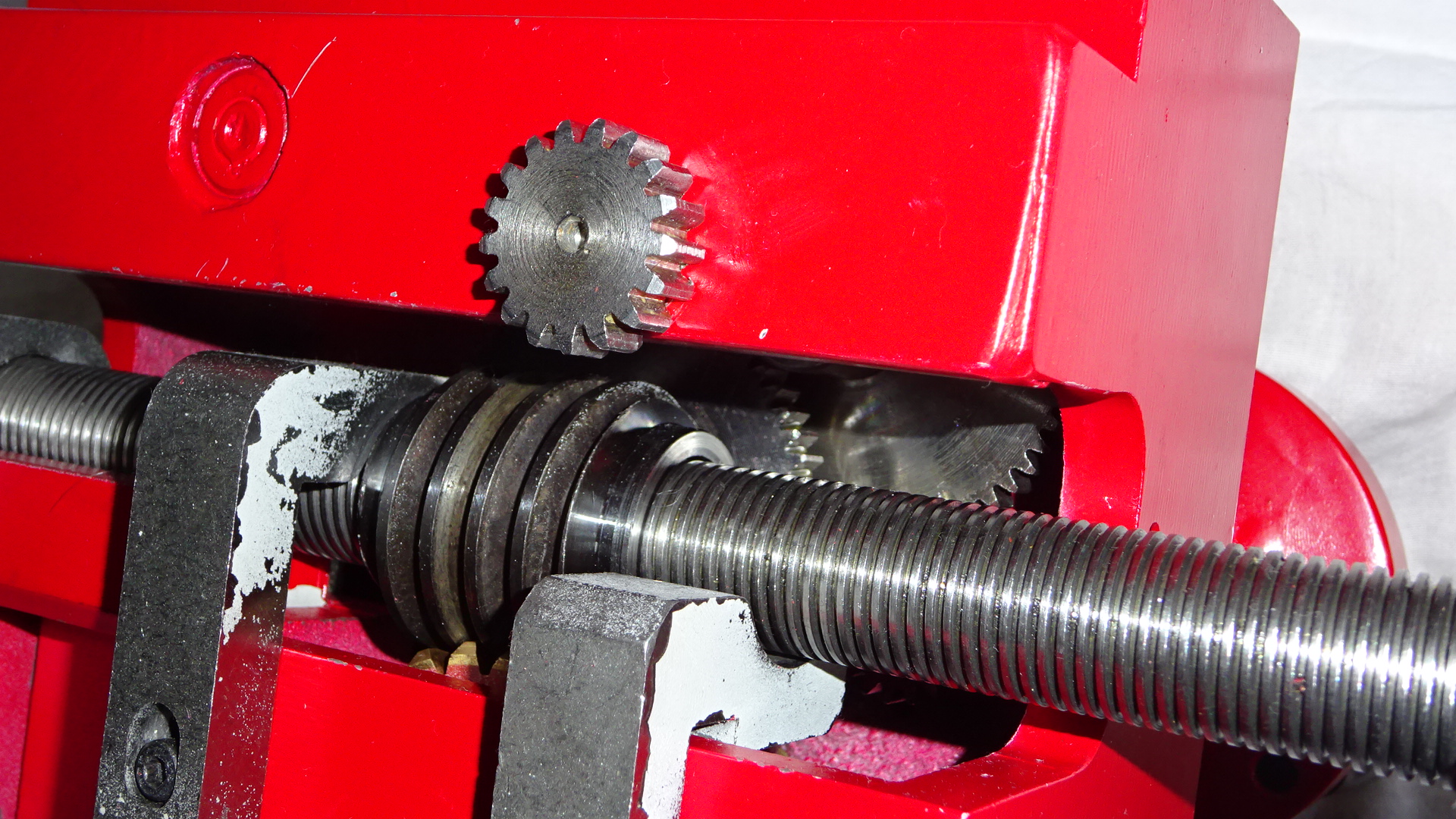

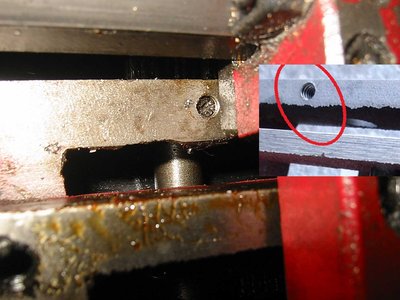

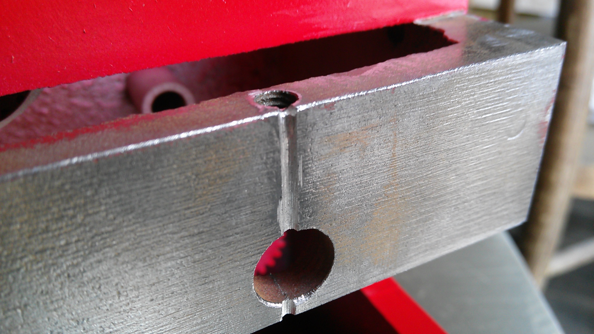

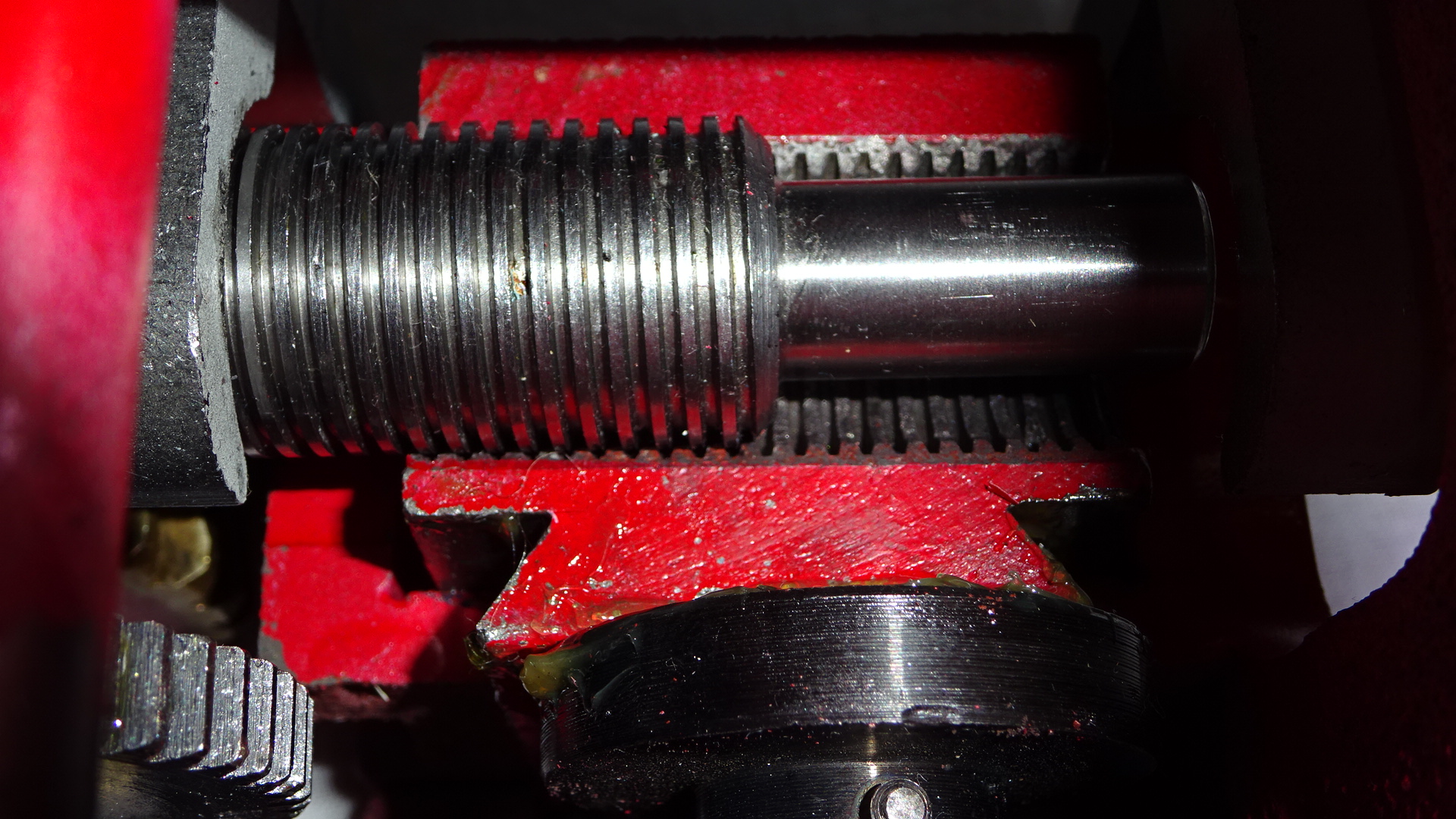

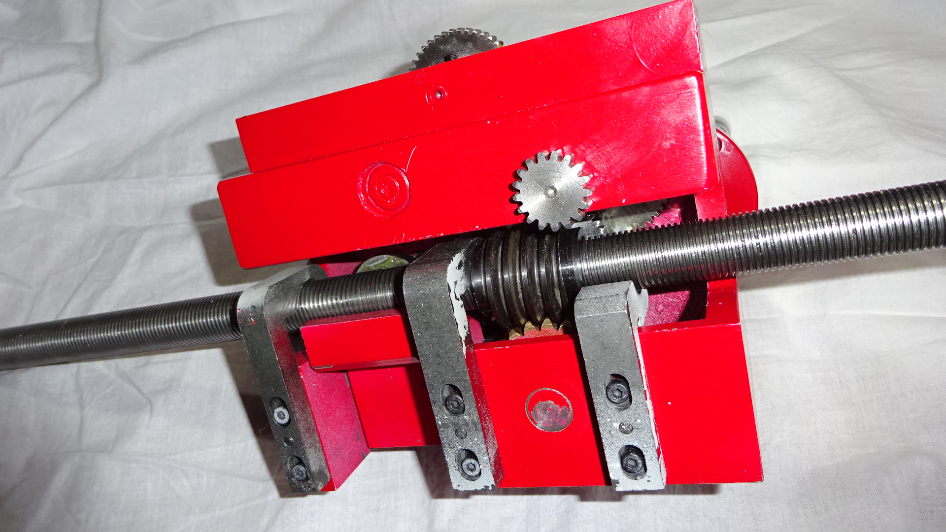

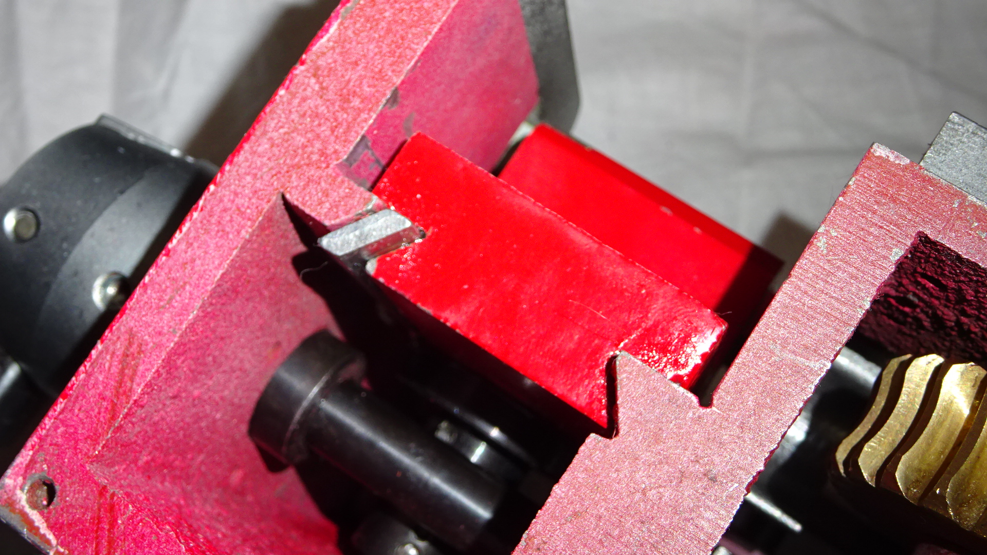

kinedryl píše:diky, ten dvojzlozak uz som pozeral a mam ho zajednany. prikladam obrazky, rozmer celnej plochy je 170 x 32, hrubka steny 7,5.

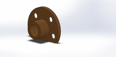

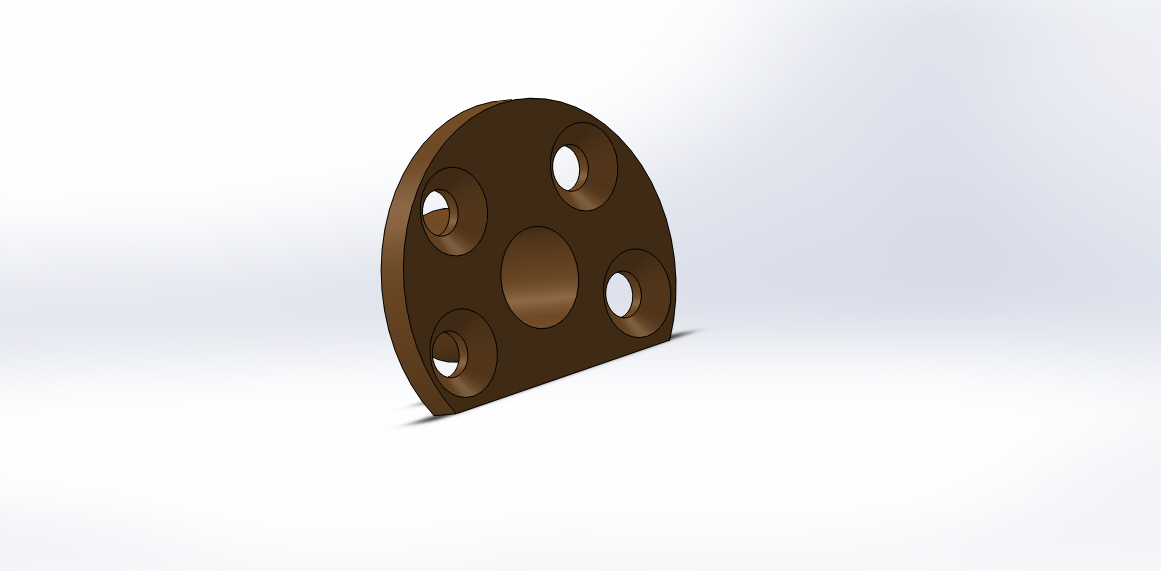

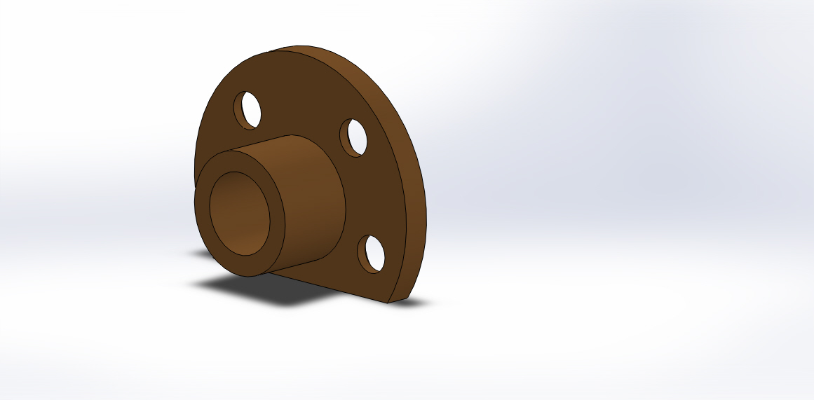

Ten suport je takový celkově subtilní.....Osobně bych být tebou vyjmul to litinové pouzdro jak tam je ta prasklina a máš u toho ten škaredej obrázek :) Zhotovil s kvalitní bronzi pouzdro s límcem tak velkým, aby přesáhl o hodně nalevo a napravo tu prasklinu, do límce vyvrtal 4 otvory s frzenkem, slícoval s tím suportem, udělal tam v něm závity a zašrouboval. Celé to můžeš ještě podlepit, jednak prasklinu, jednak pouzdro a zabiješ tři mouchy jednou ranou, prasklina, lepší pouzdro, a límec ti ještě vysune to kolco, aby ti zabíralo víc do hřebene :wink:

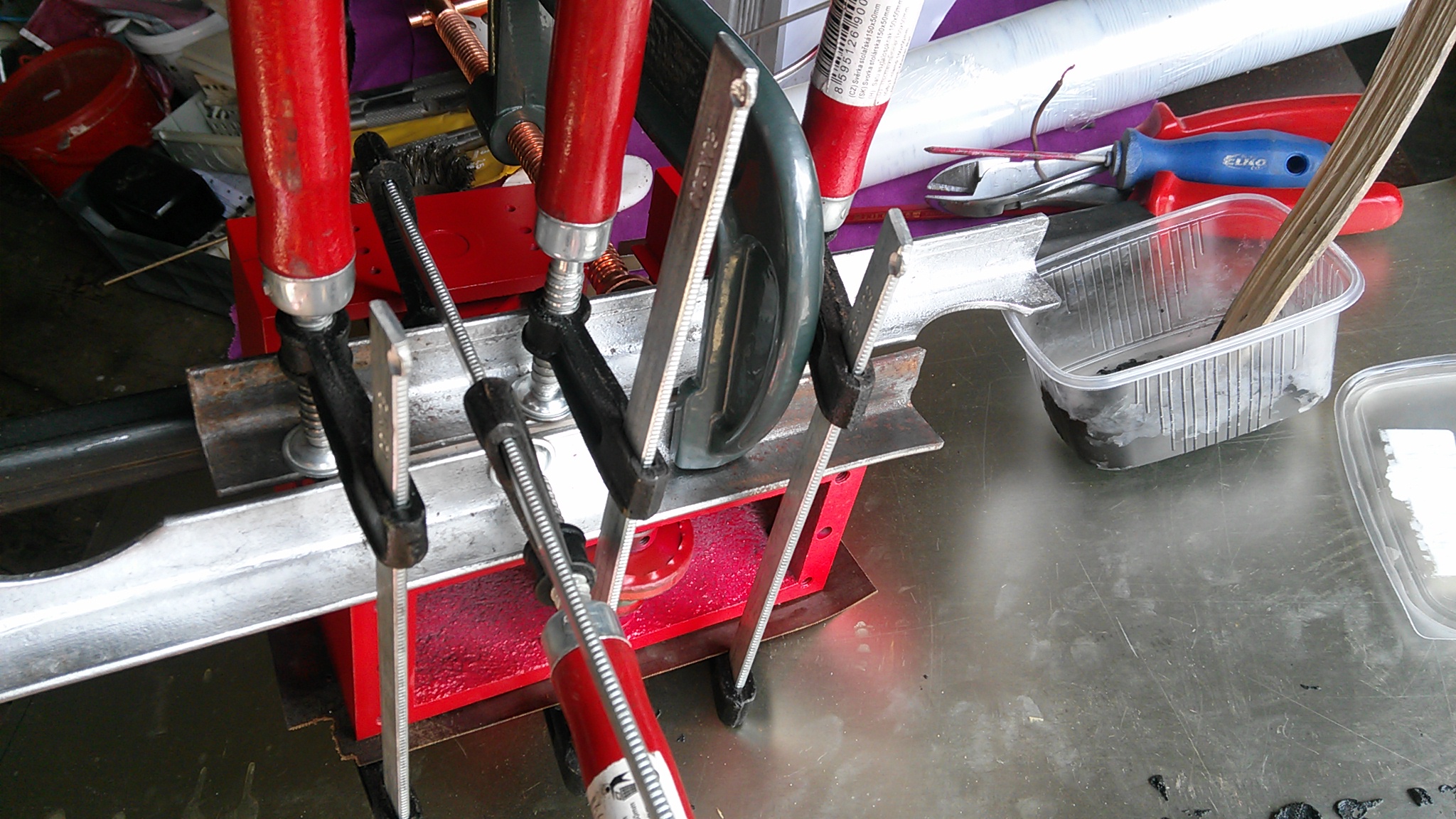

Tumlik, vdaka za navrh , ale ja nemam na vyrobu ziadne vybavenie. Preplatovanie po celej ploche bude podla mna bohate stacit. Na margo predajcu - samozrejme nerobil som si ziadne iluzie o jeho pristupe, avsak jasne mi deklaroval plnu funkcnost, uplnost a vystupnu kontrolu. No, je to jeho problem. V pripade nakupu dalsieho strojceka sa uz nanho neobratim :)

to kinedril: Fotky děláš fakt pěkné, tak když budeš mít čas a chuť, ještě ty detaily dodej !
Já tu radu od tumlika skoro určitě využiju, i když to nebude prasklé - cokoliv, co zušlechtí moji mašinku chci mít :lol: , kousek bronzu doma mám, jen si budu muset opatřit nějaký výstružník, na takhle malý průměr nemám nic. Taky bych potřeboval ještě jeden soustruh, abych na něm mohl dělat součástky pro C-4, když je zrovna rozebraný :lol:

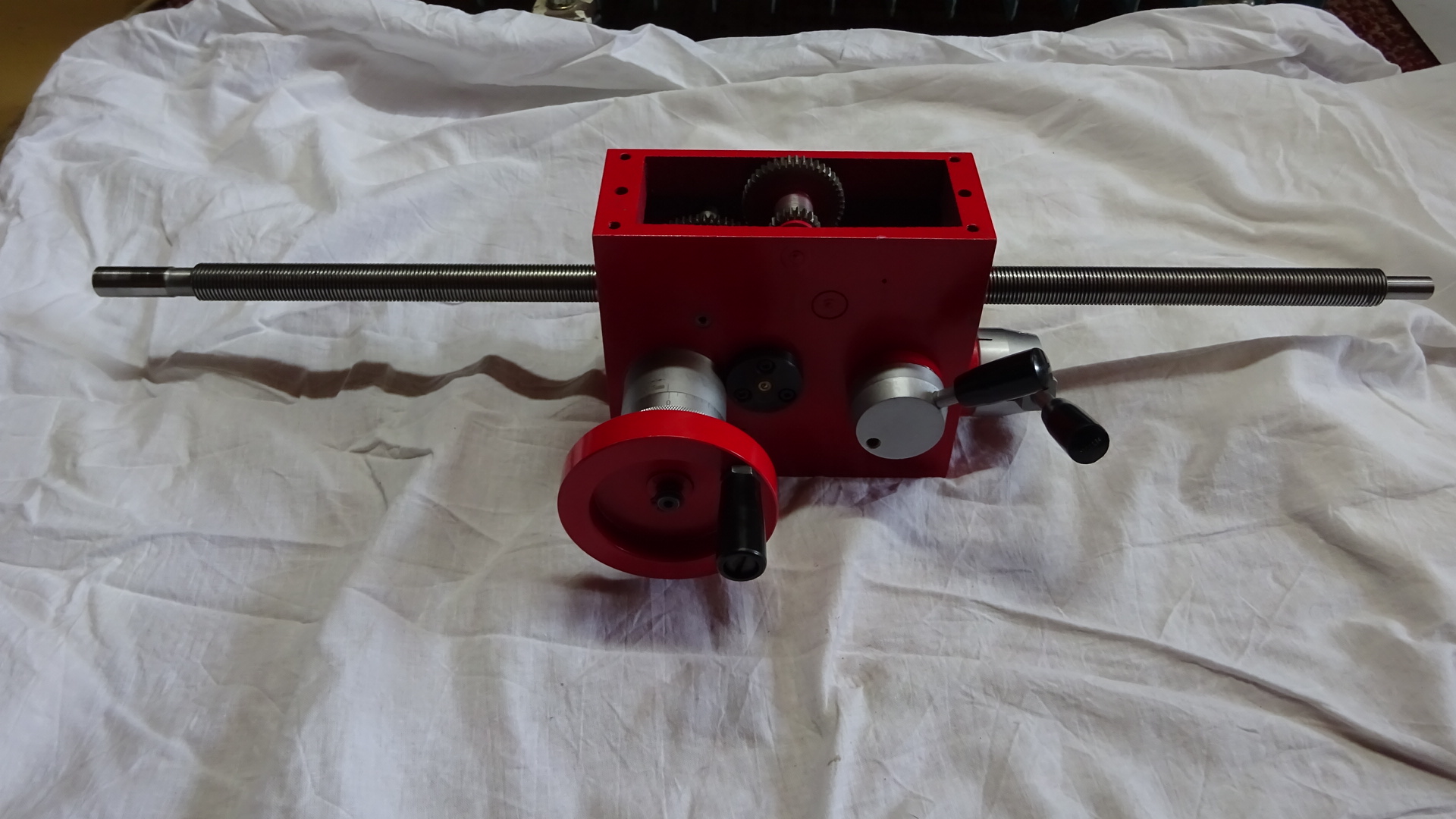

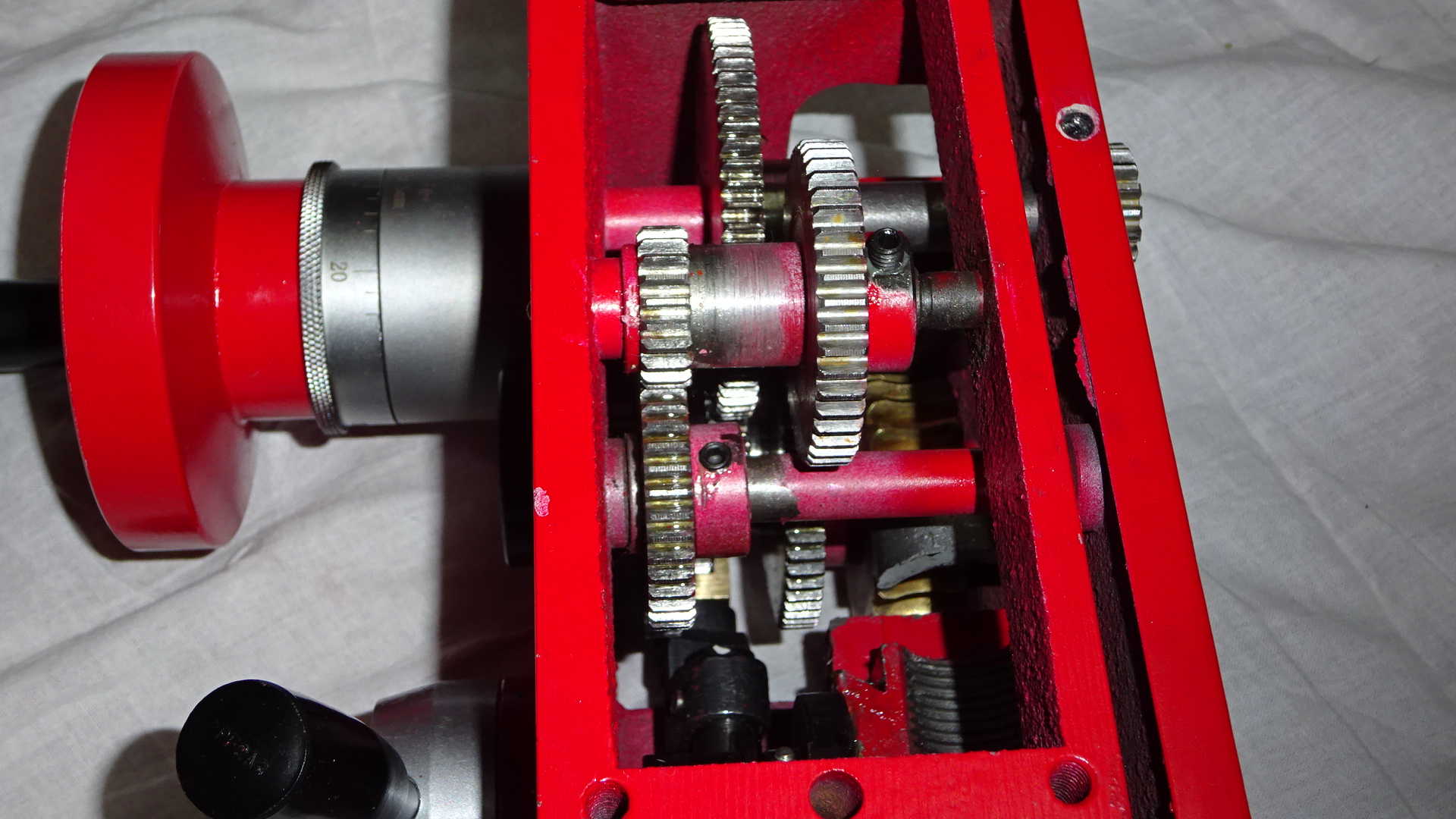

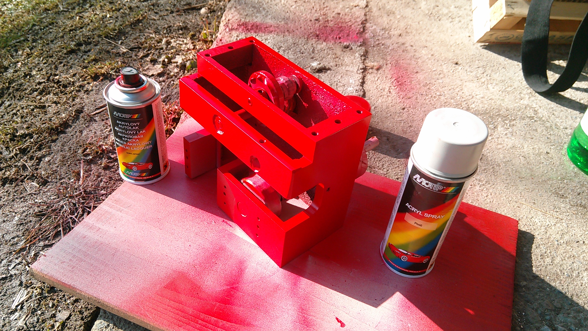

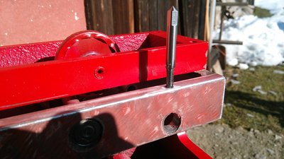

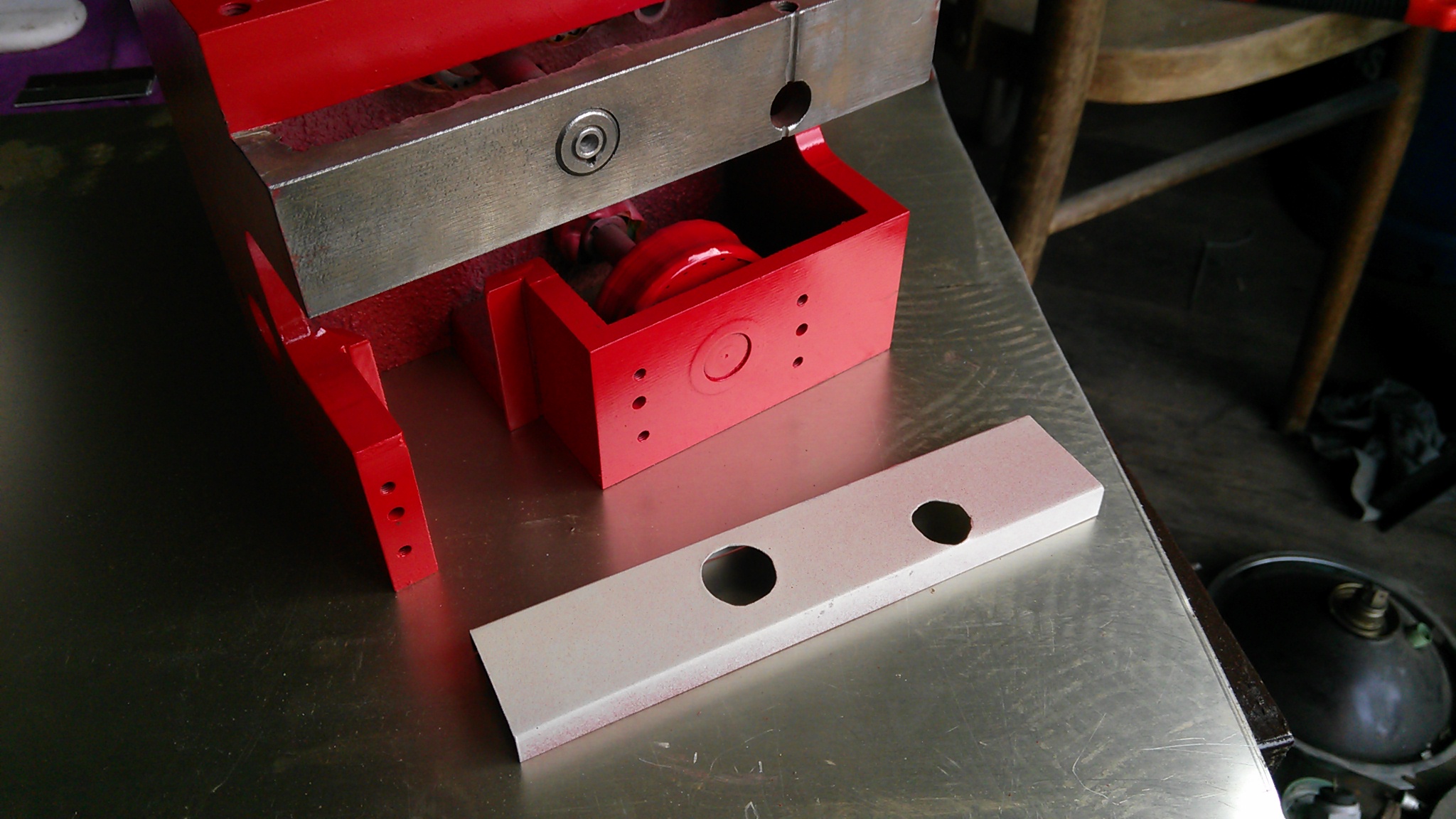

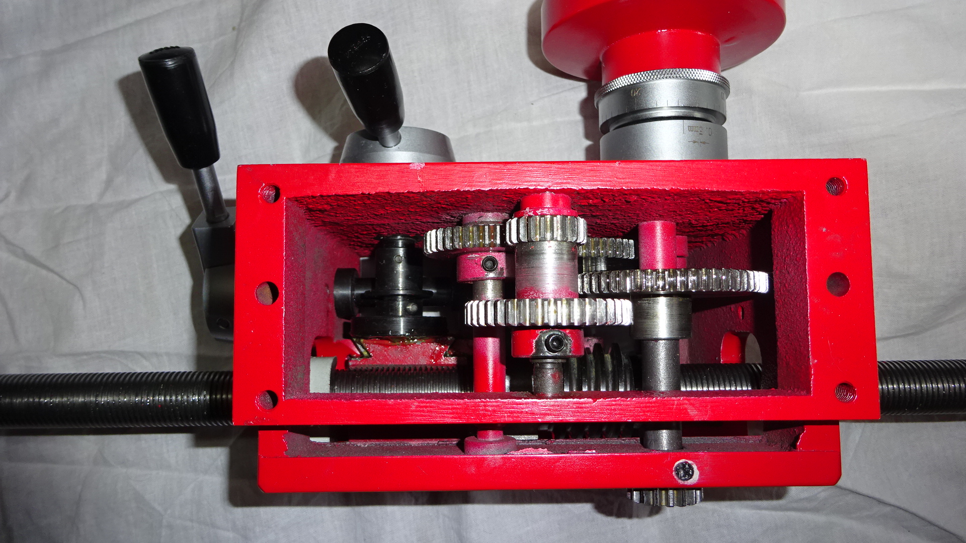

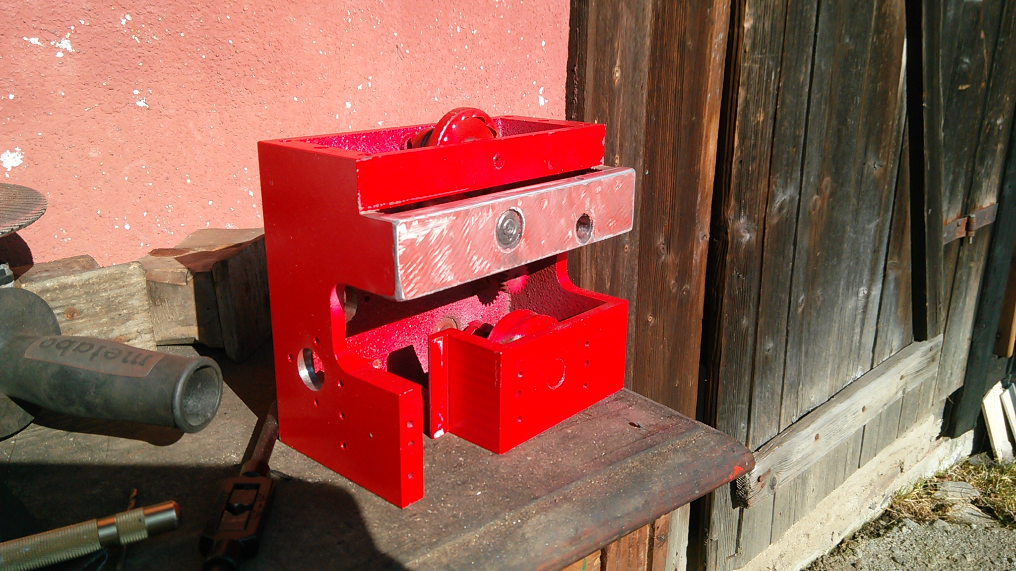

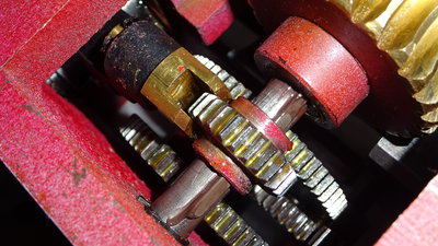

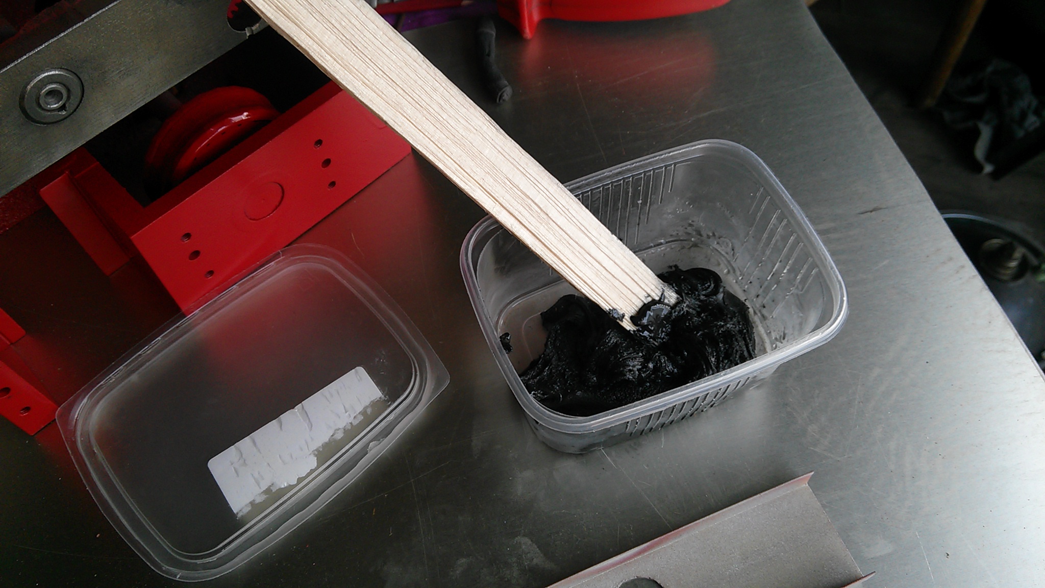

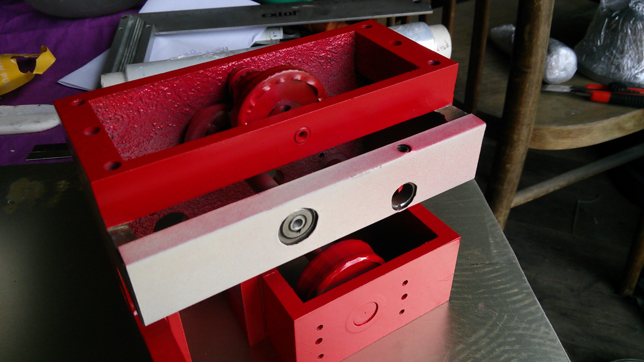

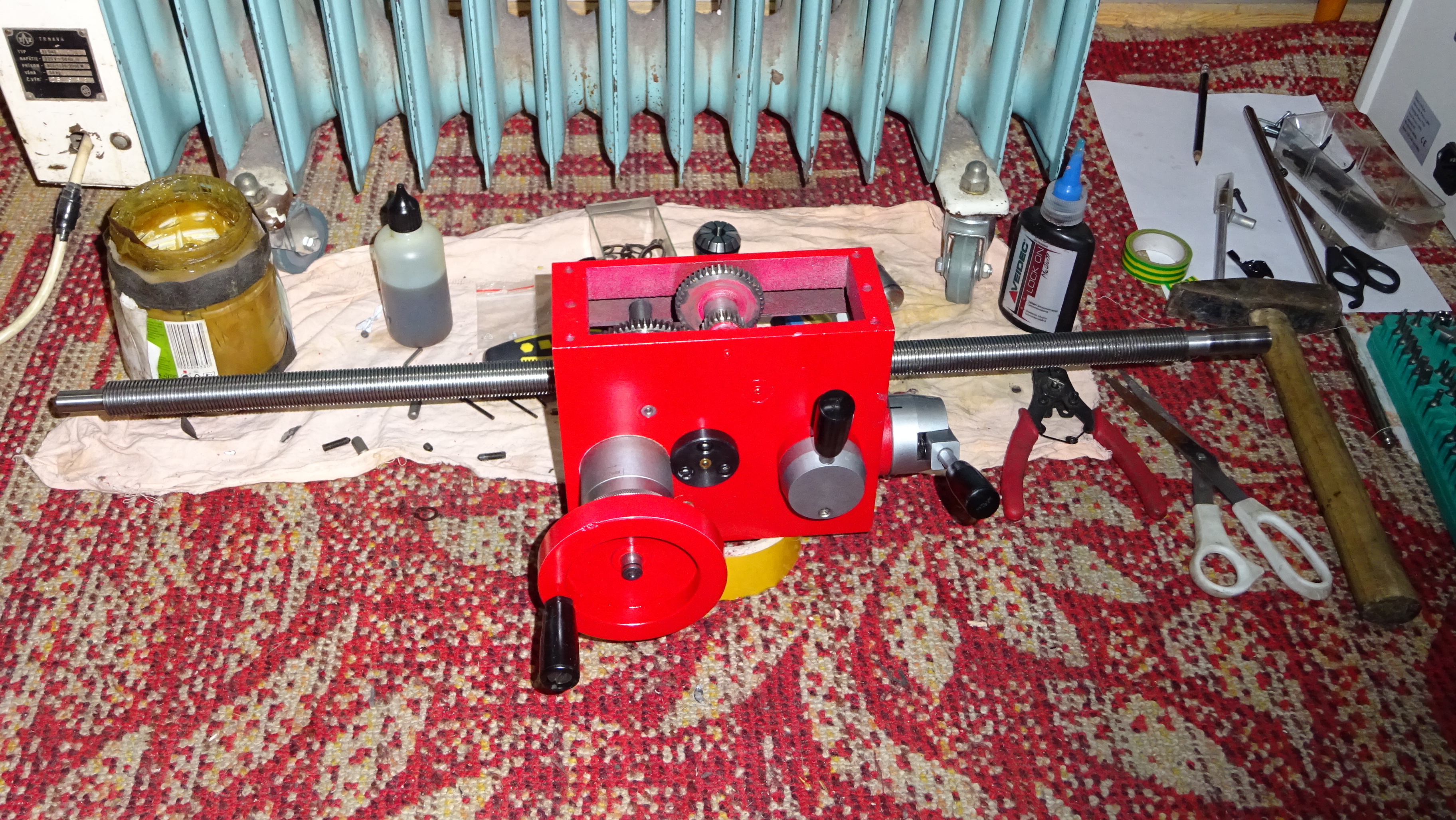

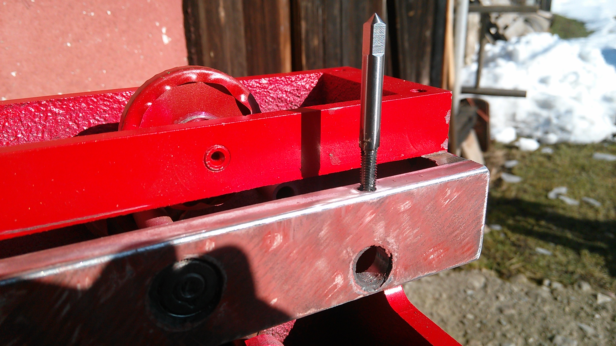

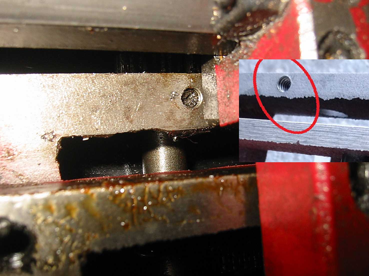

zdravim, tak dovolil by som si pridat par dalsich obrazkov z opravy a finalny stav. popisovat to nebudem, z foto je vsetko jasne :

Pěkné ! Když to máš tak pěkně přístupné, nenapadá tě, jestli by se nějak nedala nahradit ta poloviční matice skutečnou dvoudílnou? Myslím jestli by se tam nenašlo místo na posuvný mechanizmus, který by ty dvě půlky ovládal, jako je to u dospělých soustruhů :D ?

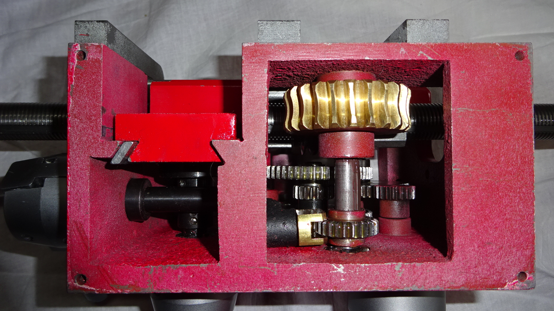

Zdravím majitele SC4,
tak mně to nedalo a musel jsem se jít mrknout, jak to s tou prasklinou vypadá na mém strojku.
Zdá se mi, že u mě je ta stěna v inkriminovaném místě zesílená - viz. příloha. Prasklé to není.
Dokonce bych řekl, že je to celé jaksi robustnější.
(pokud jsem tedy trefil to správné místo) :)
