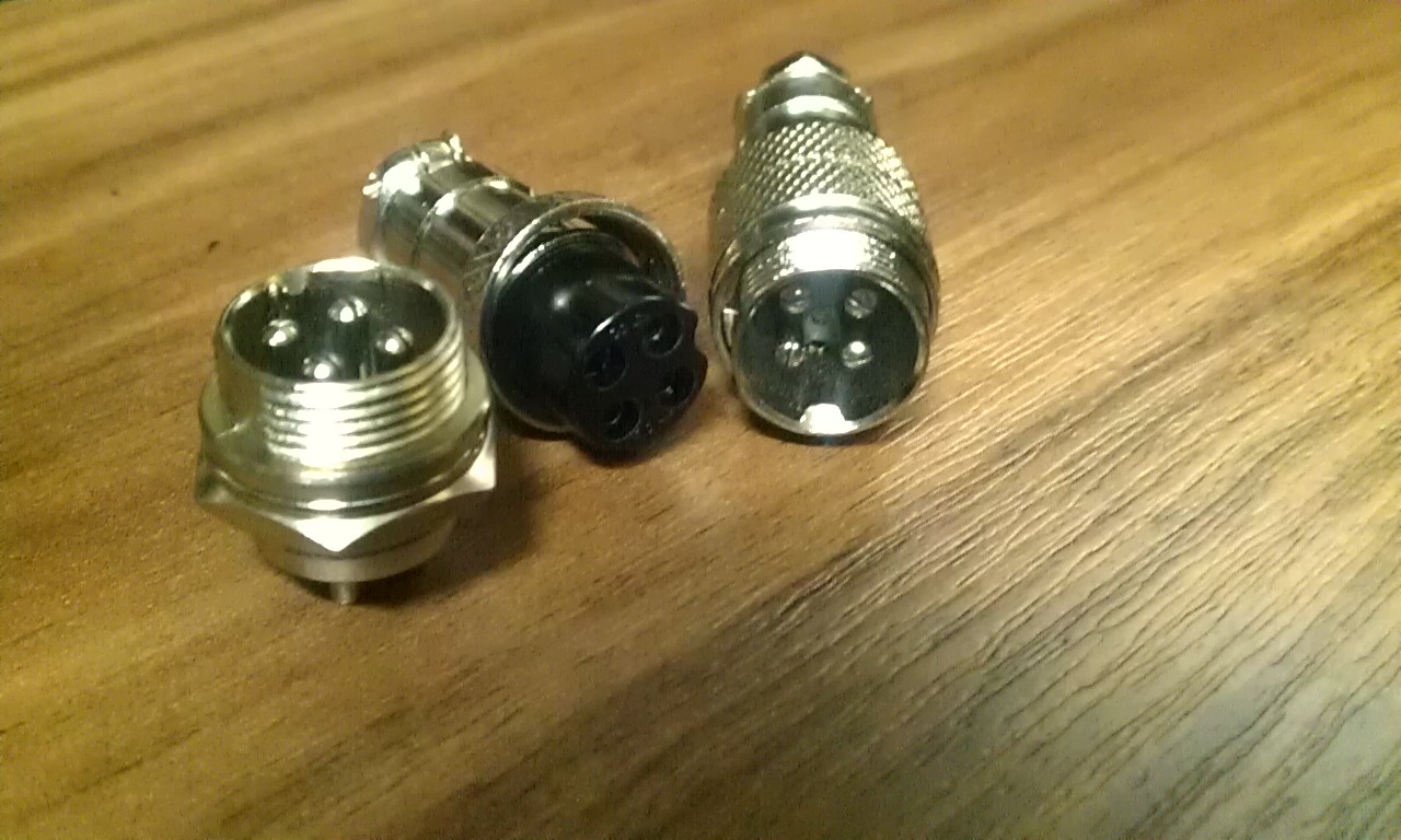

Max píše:Ty konektory v MIC335 mají tak 2-násobný průřez než ty na Canon D-Sub, tak se mi nějak nezdá, že by měly tak malou zatížitelnost.
Ty čtyř pinový mám na motorech a průměr jednoho pinu je 2,5mm

Já to mám tak jak tu už uvedl jeden kolega.
Ale nákup realizuji zde:
http://www.ebay.com/itm/5-New-Aviation- ... 3a87173251" onclick="window.open(this.href);return false;

Já pořizoval všechny varianty pro čtyři piny, takže mám mezi KM a deskou něco jako prodlužovák.

JJ, ten 5-ti pinový má úplně stejný průřez, každopádně větší, něž těch drátů z KM :-)

Kdysi jsem uvažoval taky o canonech že bych 2 piny proklemoval ale pak jsem nakonec volil ty xrl nebo jak se jim nadává prostě ty audio 4 pinové a paráda vypadajíi hezky a myslim že proudově bohatě dostačují...
