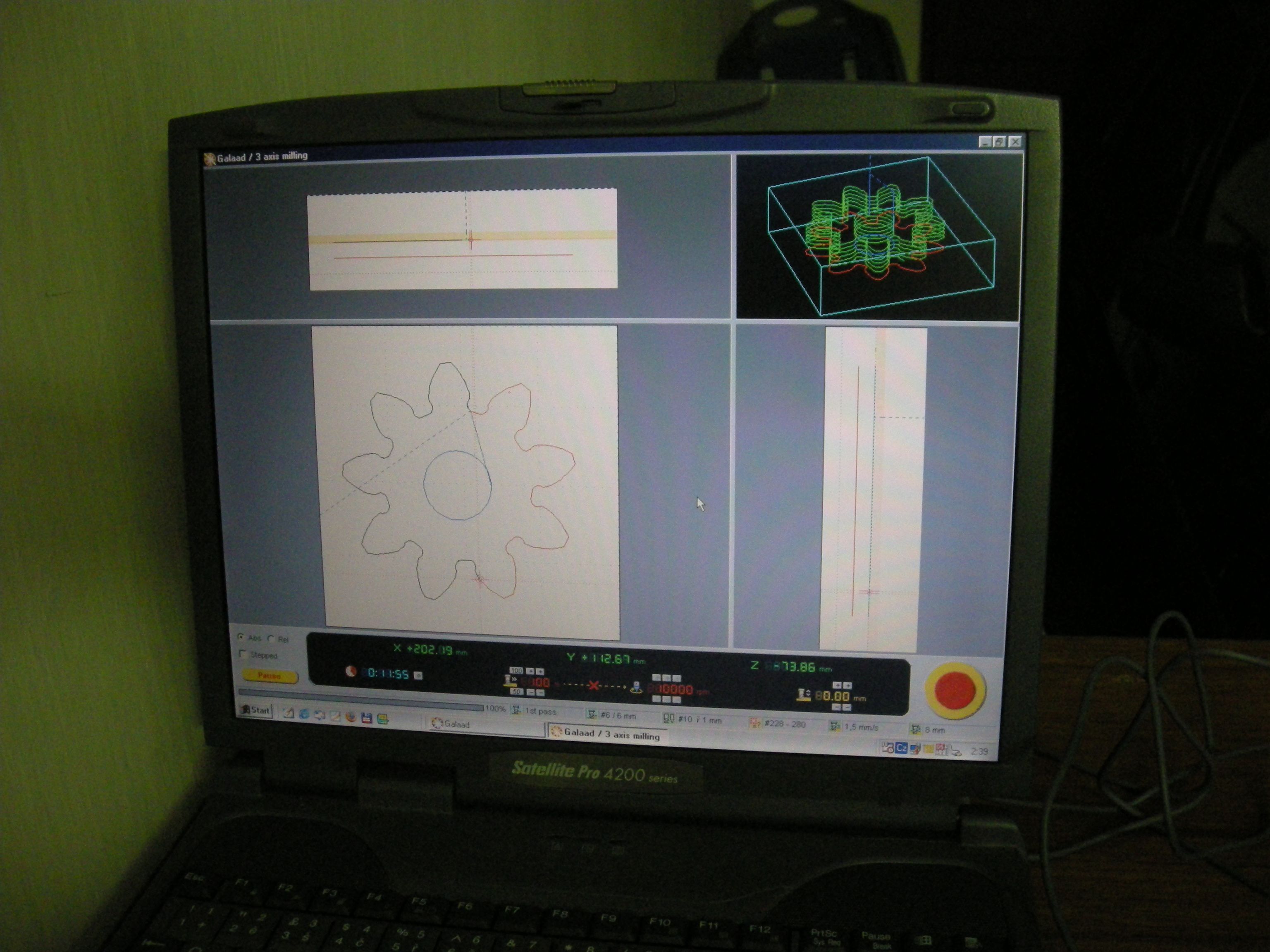

Je to GALAAD s Hobby licencí a drivery jsou ovládány přes interpolátor od SOPROLECu.
http://www.galaad.net/home-eng.htmlvvv
http://www.soprolec.com/catalog/product ... ucts_id=41

Dnes jsem připojil krokové motory k driveru a opět jsem neodolal a zkusil jsem si alespoň v ručním režimu posuvy ( 50 mm/s ) po osách a posuvy na hodinky. Teď už jen zapojit referenční a koncové spínače a může se začít jezdit naostro.

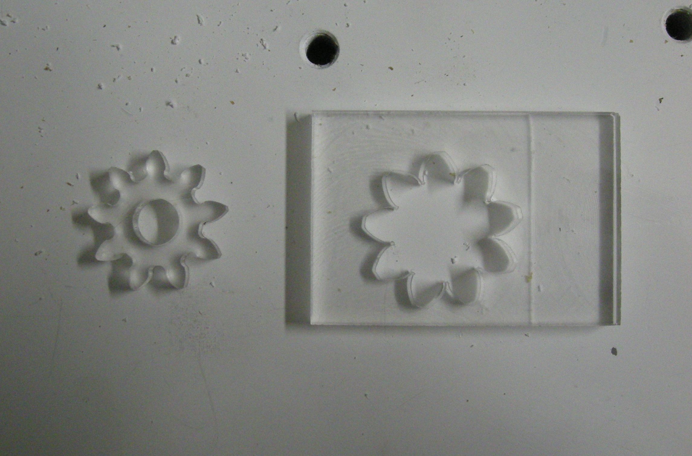

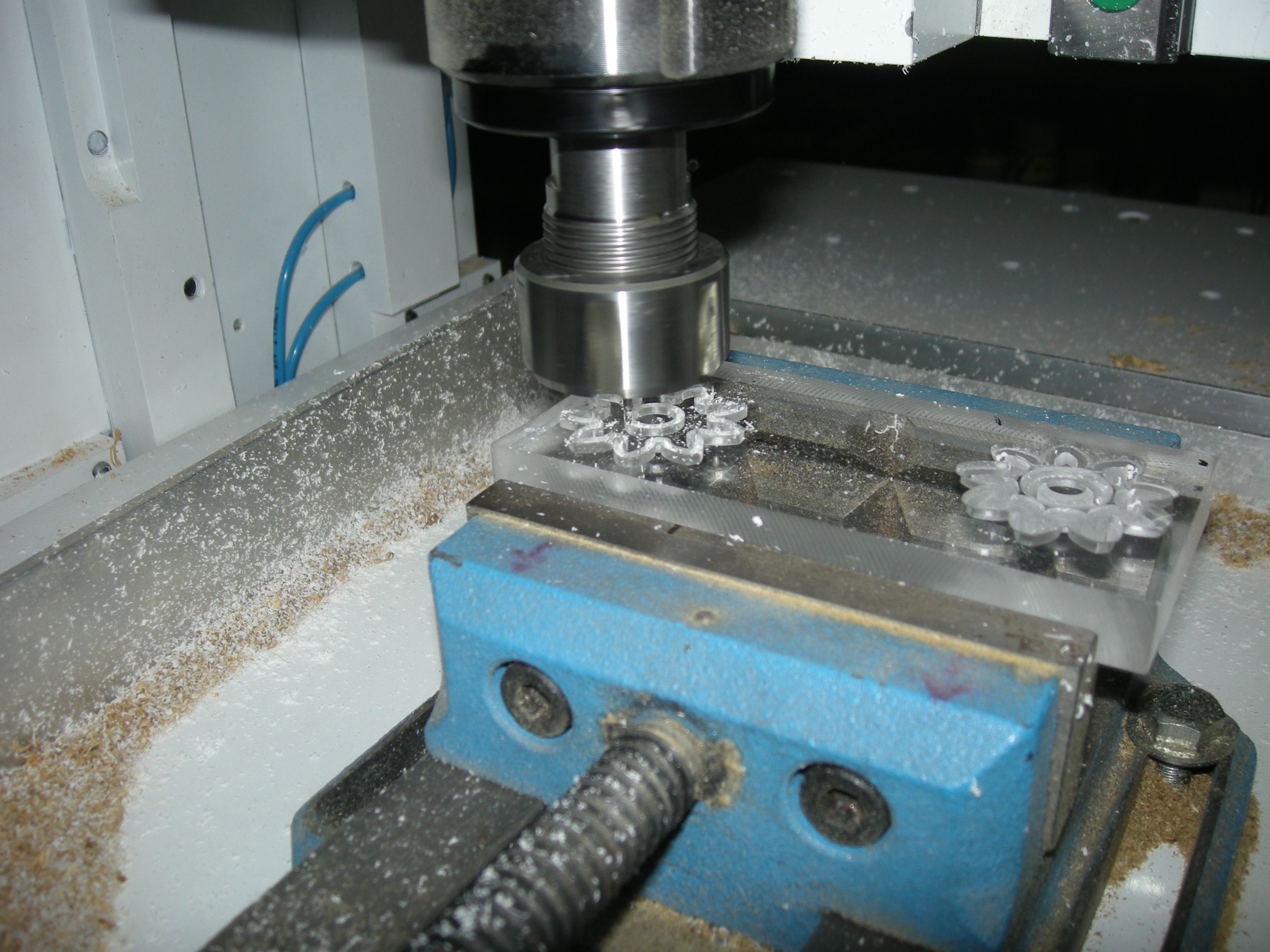

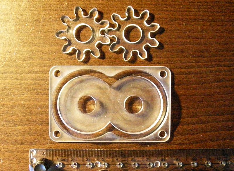

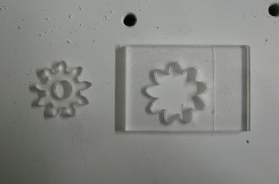

Tak jsem to konečně dodělal a dnes jsem poprvé zkoušel strojně hrábnout do špóny. Zatím jen měkké materiály, kov je teprve na řadě ...... 8)
Chci také velmi poděkovat všem, které jsem zde na fóru obtěžoval svými ( někdy dost naivními ) dotazy a radou mi pomohli zejména v začátcích a přispěli tak k realizaci tohoto projektu.

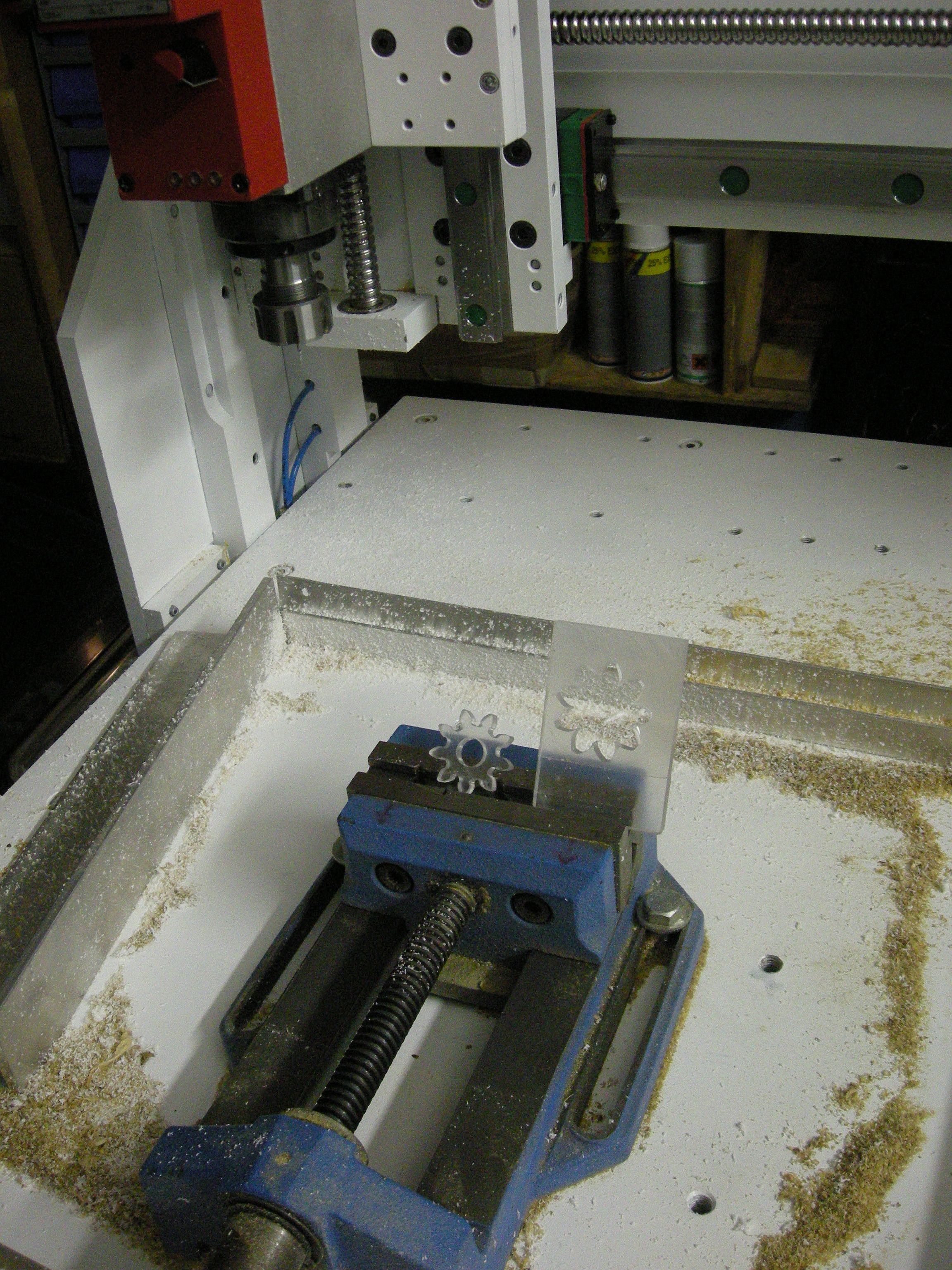

Jen taková hříčka, zkušení uživatelé se jistě pousmějí ale postupně se každý učí ........ :)

jestli to ma byt zubovy cerpadlo tak to uz mam zasebo a funguje skvele aji v domacich podminkach :D
jinak hezka masina
PetrNC
Příspěvky: 423
Registrován: 19. 6. 2007, 7:32
Bydliště: Náchodsko
15. 11. 2008, 8:19
Jj, bylo to spíše takové cvičeníčko a naše holka si teď s tím hrozně ráda hraje ........ :D

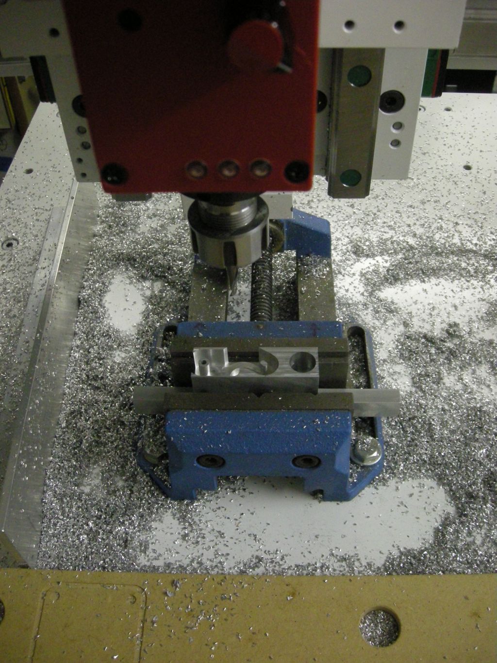

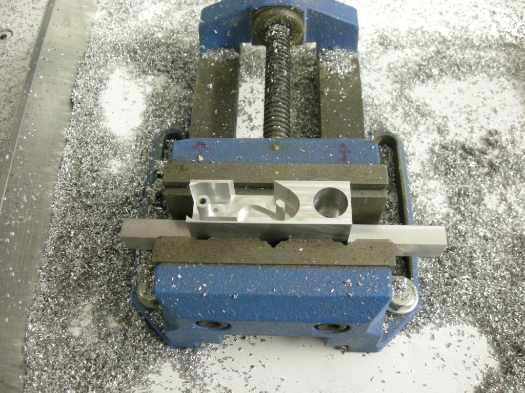

Dnes jsem hrábnul poprvé do hliníku a výsledky jsou ( alespoň pro mně ) uspokojivé ......
Zdenek CNC
Příspěvky: 31
Registrován: 7. 10. 2008, 1:04
Bydliště: Rapotice
18. 11. 2008, 7:25
Gratuluju, dobra prace. Opracovany povrch vypada nadherne.

18. 11. 2008, 12:11
je to super, s akou presnostou ti to frezuje?

18. 11. 2008, 5:49
Díky. Zkoušku opakované přesnosti teprve chystám a bude to "lego test" do hliníku. Co se týče pojezdů, tak ty jezdí celkem slušně viz. video výše ale to je takový "laboratorní" test, bez hrábnutí do špóny.

Mašinku máš fakt pěknou!!!! Chtěl jsem se zeptat, neposkytl bys ten program na čerpadýlko? Bych chtěl zkusit na moji mašince taky, mám tu různé zbytky ze kterých by to šlo udělat.... Jestli poskytneš budu rád, díky :)

Motory na ose X a Y jsou 8 Nm MICROCON SX3080 ( portál má přeci jenom cca 90kg ) a na ose Z 4 Nm MICROCON SX2740, všechny motory v paralelním zapojení. To jsou ovšem jakési katalogové hodnoty, skutečnost bude nižší.
Čerpadýlko ( spíše napodobenina ) je nakresleno v tomto jednoduchém free CADu, kde je právě generátor ozubených koleček:
http://www.emachineshop.com/machine-sho ... ge100.html
Je velmi jednoduchý ale dělá vše co potřebuji ( má ale jednu vrstvu ), nicméně celou mašinu jsem v něm nakresil. Pro případné zájemce je na www stránkách slušné výukové video ve flashi.
Zde je ZIP soubor kde jsou původní EMS soubory a export do DXF. Vlastní kapsování a kontury jsou již generovány v GALAADu.
