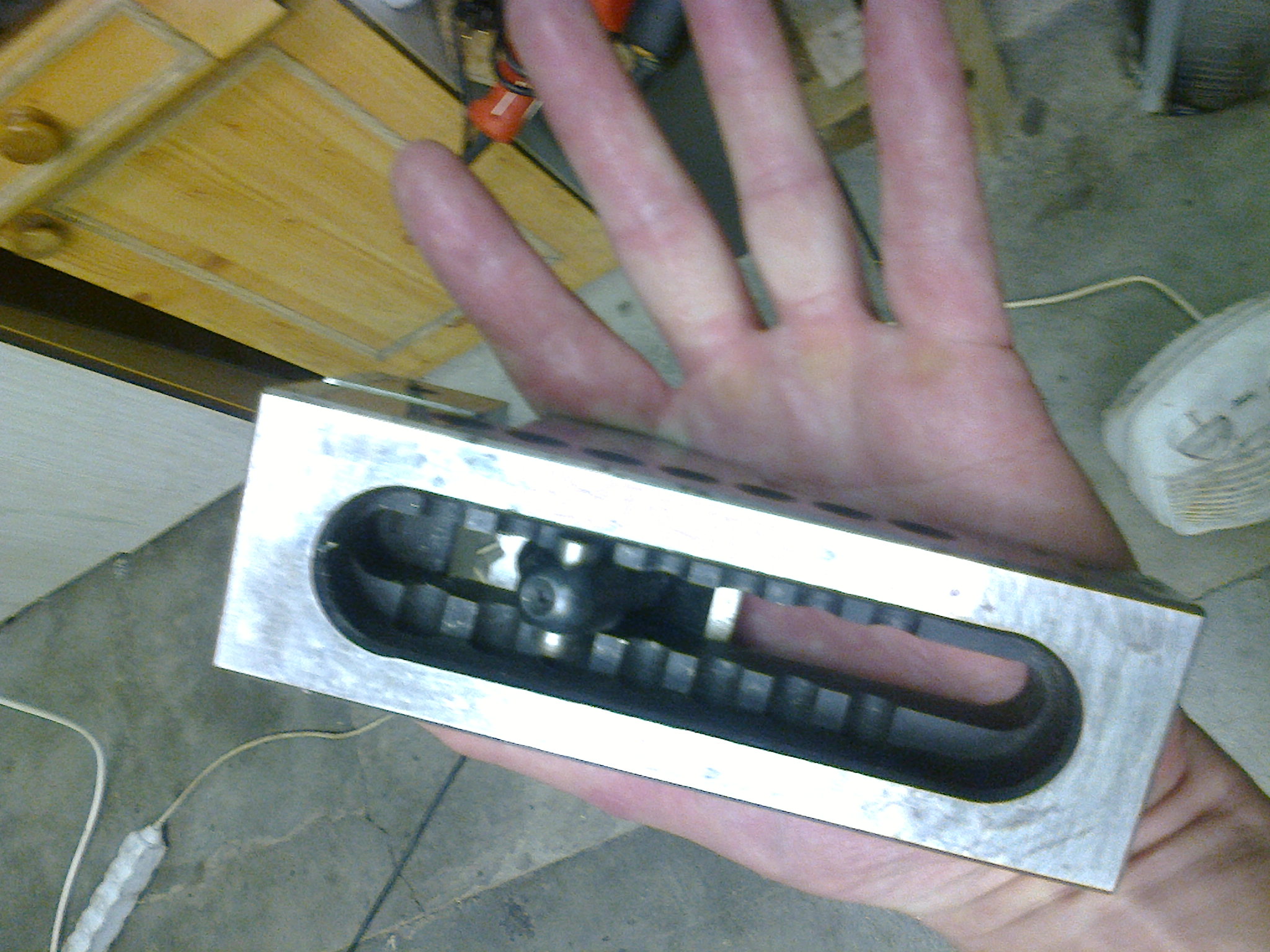

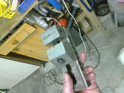

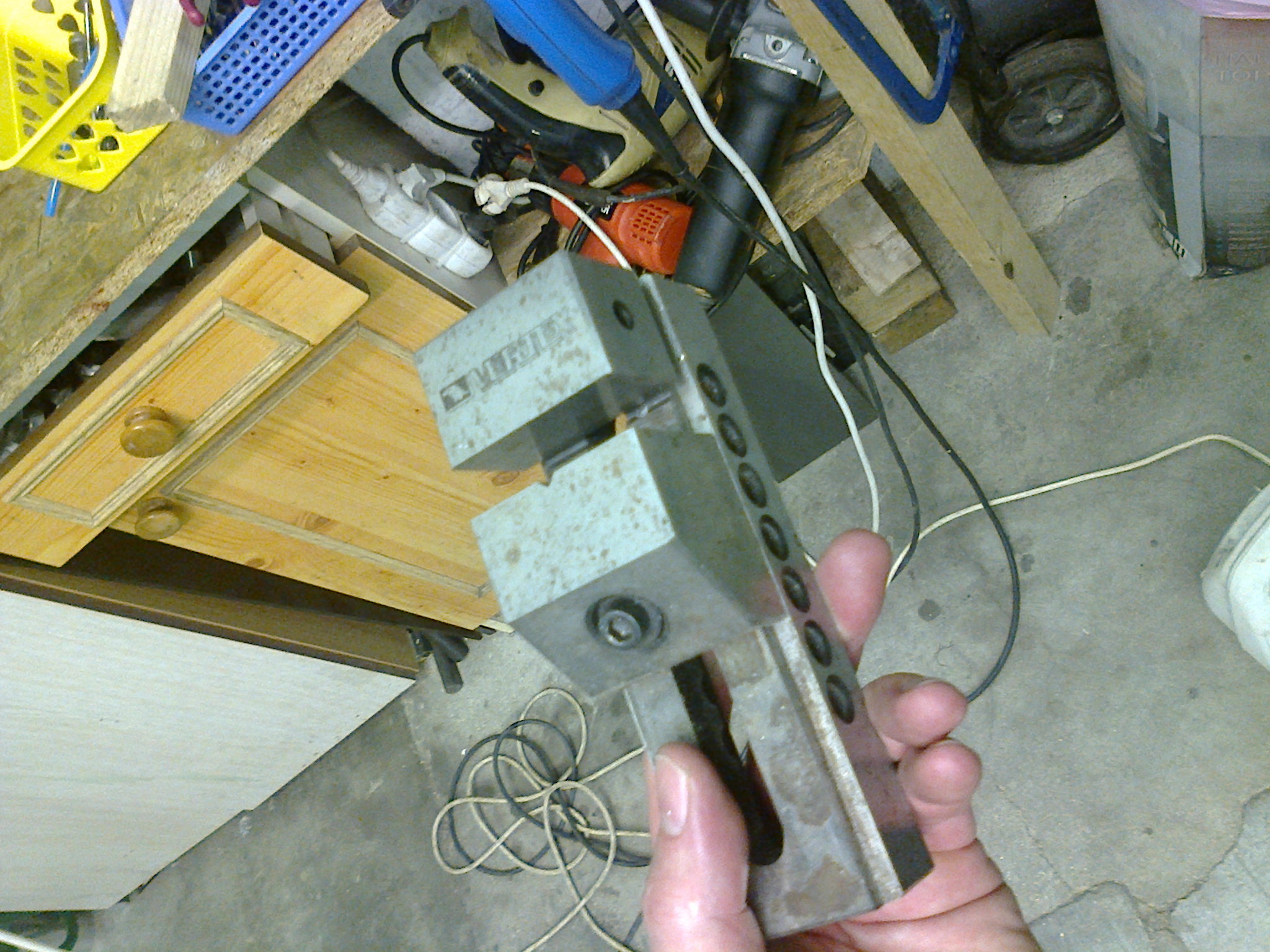

Z odkazů co jsi dal znám jen dva a to jsou ty poslední. Ten předposlední mám v různých velikostech, je svým způsobem specifický, tzv. naklápěcí svěrák, brusičský, vícepolohový a je neskutečně přesný a tuhý pochopitelně v tom bezšroubovém provedení. Pokud chci mít něco opravdu ťip ťop, tak nasadím 125mm i na frézku a má to opravdu úroveň :)
Ten poslední jsem kdysi ladill Peťovi (PBr) :wink:

Všichni výrobci svěráků měli vždycky zásadní problém, při požadavku ještě volného chodu posuvné čelisti se museli snažit, aby se při utahování obrobku tato nenazvedávala a tím zároveň nenazvedávala obrobek. Jenomže tohle je více méně iluze a proto mívá každý frézař u sebe domlouvátko, většinou bronzové, mosazné, prostě takové, které nepoškodí případnou hotovou plochu obrobku a obrobek po dotažení tzv. doklepne. Buď na dosedací plochu, nebo na kostky, na kostky je pak jednodušší kontrola, jestli ti to sedlo (neměli by se hýbat). Jsou i tací, kteří do toho mlátí tak, že do půl roku ten svěrák víceméně zničí :)
To nazvedávání při klasické sestavě šroubu a pohyblivé čelisti tam bude většinou pořád, abys do toho nemusel moc řezat, upíná se strana, která je na pohyblivé čelisti přes váleček, nebo se zvolí jiná technologie než svěrák, nebo se s tím prostě počítá.
Při broušení, případně přesnější práci, kdy je nežádoucí do toho bušit je bezšroubový svěrák neocenitelným proto, že upínací síla šroubu nejde přímo do čelisti ale cca skloněná pod úhlem 45st. potom ti utahuje nejen čelisti k sobě, ale i pohyblivou čelist k základní ploše svěráku. Další jeho vlastností je fakt, že má spodní, boční a čelní stranu na sebou broušenou kolmo, takže jde upnout v těchto třech pozicích aniž bys musel vyjmout nebo povolit obrobek a tímto způsobem si vyrobíš kolmici, což je u klasického svěráku spíše zbožným přáním a někdy i dílem náhody :)

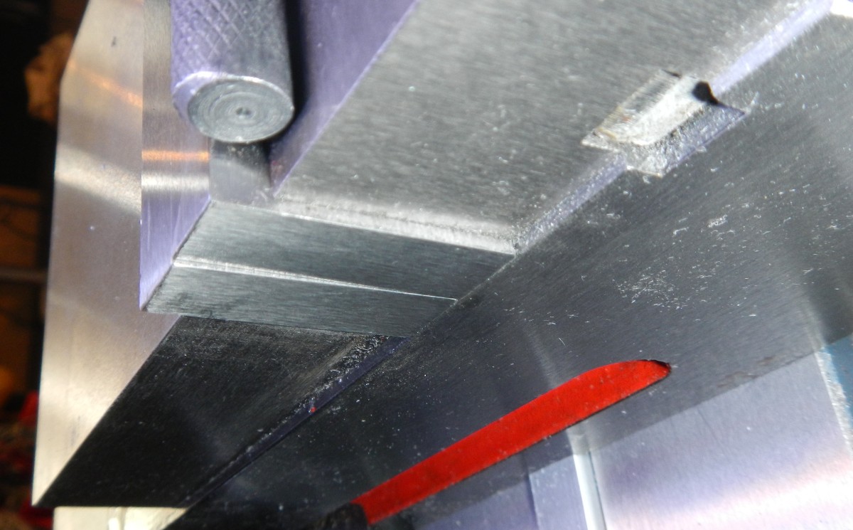

prochaska píše:Ten menší svěrák z příspěvku výše mi podle fotky připadá dost katastrofický, tahle konstrukce nikdy neudrží posuvnou čelist rovnoběžně s pevnou. Do opravdického svěráku musí jít upnout obrobek asymetricky aniž by to čemukoliv vadilo, tady to myslím nepůjde :-) To je tak k vrtačce a to ještě ne k ledajaké, ale jen k čínské.
Ten malý mám (viz Tumlíkovy důvody :D ) - to, co tam na té fotce tak svítí, je broušená vodící tyč, takže křížení čelistí IMHO není až tak strašné. Mně hlavně vadilo, že u pevné čelisti je v dráze profrézovaný žlábek, do něhož 'krásně' zapadne frézovací podložka, takže na rychlé a přesné ustavení obrobku můžete zapomenout ... :(

Tyhle " brusičské " mám ve dvou velikostech a velice oceňuji právě to co řekl Tumlík-dají se používat ve 4 polohách :D a to naprosto přesně.
To je dost často k nezaplacení.
Když si člověk vyrobí čep " user friendly " ( musí být ale z boku místo ) je i přestavování rychlé.
A ta cena( bral jsem je v Alfatechu ) už prostě asi nižší být nemůže.
Jediná nectnost je právě ta nemožnost měnit čelisti-na jemné věci tam lepím pertinax nebo placky z duralu.Pak se to dá odklepnout a očistit.
