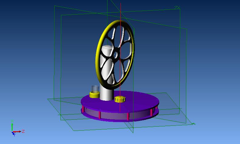

zkusil jsem, je to pouzitelny pro vetsinu z nas stoprocentne a za 2500 bez dane to nema smysl premyslet nad cimkoli jinym
za ty penize 3D parametricky CAD neexistuje
vymodeloval jsem v tom i slozitejsi soucastky z pruniky radiusu u zaobleni nema problem
modelovani novych dilu v sestave s pouzitim vazby na jine soucastky atd..
preorganizovavani dilu ve stromu
paternovani atd...
vse chodi jak by melo
grafika trosku horsi, po poladeni nekterych parametru zobrazeni spokojenost

Jak už jsem psal v předchozích příspěvcích, tak jsem začínal poprvé s kreslením v 3D, ve free verzi Xpress, a dá se v této verzi taky pěkně kreslit, a co je důležité, řekl bych, že naučit se kreslit v Alibre, je jednodušší než se začínat učit kreslit v 2D, a taky jsem si tehdy říkal, že kdyby ta verze Standard stála tak okolo desítky, tak bych si ji koupil, a ted', když je za trojku, tak není co řešit

Zdravím Vás páni, poprosil by som Vás, nemáte niekto osobnú skúsenosť, či ide z Alibre importovať do Rhina? Vďaka.
sokol3
Importovat z Alibre do Rhina jde, zrovna jsem to skusil, třeba při uložení STEP , IGES , atd.
