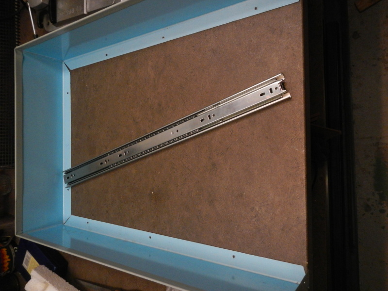

Vlevo bude ten budoucí cnc-soustruh :D a vpravo nynější asist 550W. Honil jsem nějakou gumu na horní desku a mají pouze 5mm za 550,-/m2 :(

odbočím, koukám na "pojezdy" budoucích šuplíků
u mne velice dobře bunguje tento model.¨
odpad od klempíře (takové pruhy jsou mu k ničemu), plně výsuvné pojezdy za 140,- pár (překvapivě unesou hodně), desky jako dno a desku jako čelo ...

potraviny píše:...V levo budou šuplíky na plnovýsuvných pojezdech, zbytek se rozdělí policí...
Kolik ty "plnovýsuvné" pojezdy vlastně unesou?
Jaký typ použiješ (budeš je nějak upravovat např. náhrada plastových koleček kovovými)?

Já bral tyto: http://www.hrany-pro-truhlare.cz/cs/zas ... s-dotahem/" onclick="window.open(this.href);return false;
lélku 450mm a snesou 45Kg.
Do dvou dnů od objednání byly doma. :D

Francotirador píše:
to má kovové kuličky, plast je tam jen na pojistce pro odjištění dorazu, a nosnost je okolo těch 40 kg

Kuličky neznám - budu muset vyzkoušet :wink: Vypadá to doře (aspoň na fotce).
I když 45 Kg mi přijde na šuplíky do ponku málo - snad se výrobce jistí a vysunuté unesou víc.
Příspěvky: 8892
22. 11. 2014, 8:32
těch 45kg je myšleno na dvojici nebo na jednu? tedy šuplík unese 45kg nebo 90kg?
