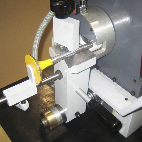

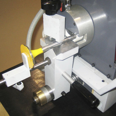

Ty italský jsou koukám vymakanější (taky stojí pěknej ranec)
např. BV20 má přípravek s noniem na broušení čela dříku ventilu a zvihátka na přesnou délku, který se montuje z leva k pomocnému kotouči.

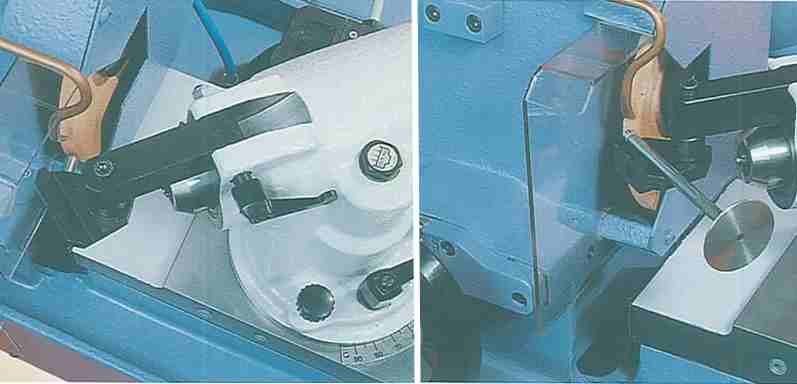

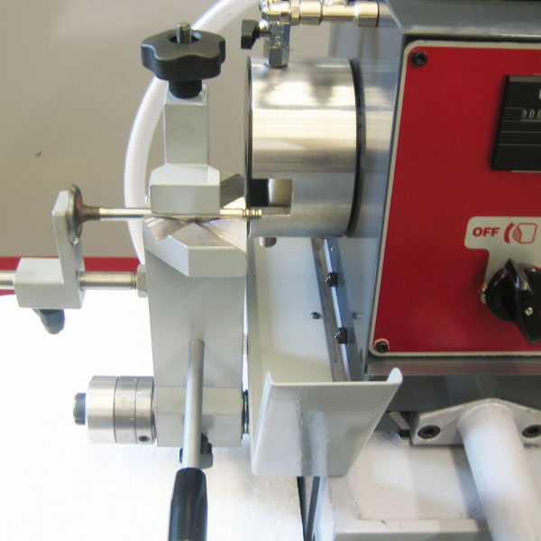

Taktéž VG19 má na čela dříků přípravek z levé stany.

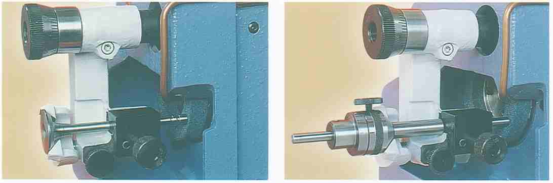

Na fotkách naší BV2 (převážně jen z inzerátů :() je vždy bruska z levé strany osazena drátěným kotoučem pro zbavení ventilu od karbonu - je toto použití (pouze k čištění) primárně správně?
BV20 má na unašeči respektive na držáku pro orovnávač prisma také, ale je určeno jen pro sražení hrany. Není stejná funkce i u BV2, jen lidi si to zvykli používat na čela?
VG19 má prisma na sražení hrany také zleva

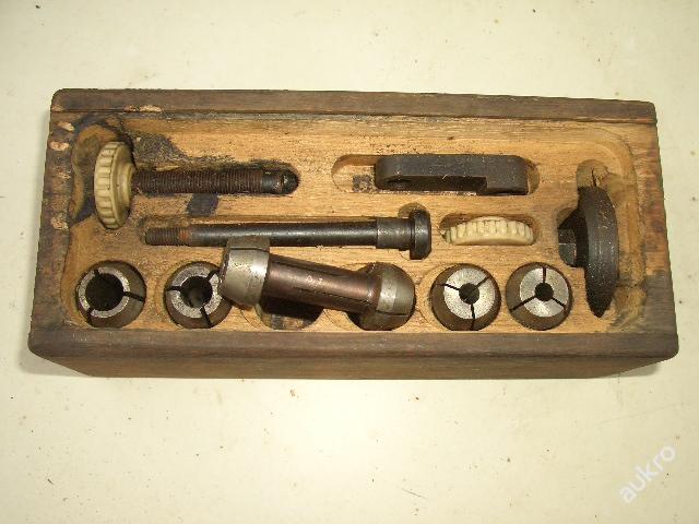

Než jsem se rozhoupal tak mi o víkendu utekly kleštiny na Aukru :( :evil: http://aukro.cz/show_item.php?item=4896901219" onclick="window.open(this.href);return false; zbytek příslušenství byl k 21VS.
Tak alespoň vím jak vypadá kazeta k té starší brusce (co je krom kleštin použitelné pro BV2 těžko říct).
