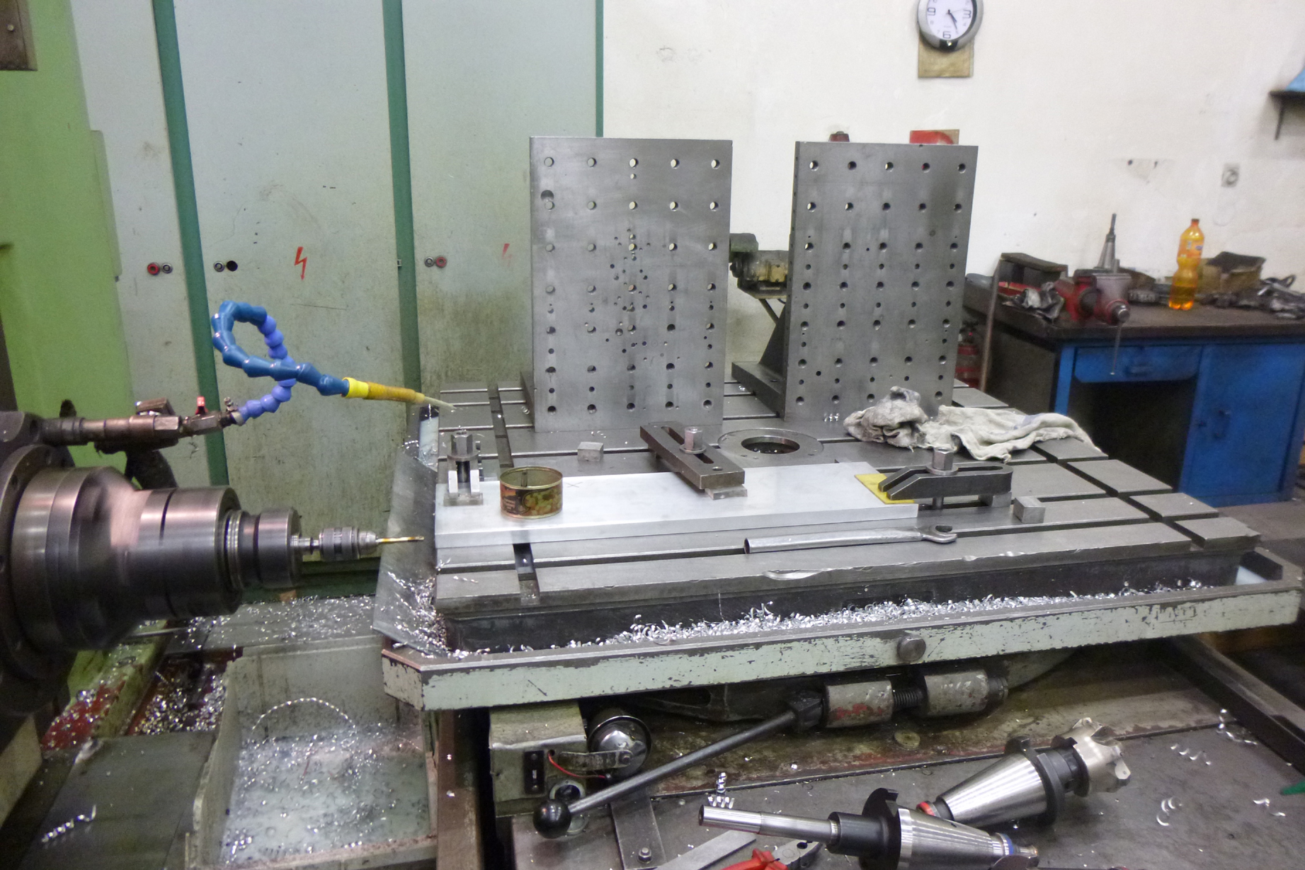

Relativně zadarmo bylo jen sváření to sem si dělal doma a měření - v práci dělám kontrolu na CMM. Jinak materiál 5902,- žíhání 3050,- a frézování 3600,-. Až nechám vypálit bočnice tak opět vaření, žíhání a obrábění dosadacích ploch pro domečky. Jak to někdo může přimontovat na neobrobenou plochu to fakt nechápu, ještě tak možná na tažený hliníkový profil, ale na hrubou ocel fakt ne. Nehledě na to, že při navaření prostřední nohy se ty hlavní nosné jekly prohnuly o milimetr, žíhání to spravilo a frézováním se docílila relativně rovná základna i když moje představa byla lepší než 0,2mm. Kdyby tam měly být lineáry, tak si to vyžádá broušení na plocho.

Jinak dneska mi kolega z práce obrobil záda portálu :)

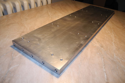

...tak se zamýšlím nad poslední fotkou jak ti kolega vyvrtal a závitoval těch 2x5děr na vyvrtávačce...
Měl jsi tu možnost a použil ji , ale osobně bych asi navrhla nějakou kostku a do ní závity a do plochého materiálu jen otvory ...
Technologicky a pevnostně to vychází lépe,nehledě k tomu že se nabízí možnost udělat celou osu "Y" jako uzavřenou skříň-profil a jsem zase u té tuhosti celého stroje...

Taky mě to napadlo, styčná plocha by byla mnohem větší, jenže ty kostky by mi zkrátily vedení X a něco by vážily. Tuhost proti svírání a "otevírání" bočnic by mělo zajistit vedení Y - doufám :lol:

Možná by stálo za to na soustruhu vyvrtat do čel broušených tyčí závitové otvory a v bočnicích naproti nim díry pro doplněné šrouby. Viz obrázky 3D modelu.

...nedoufej...
Opravdu mne mrzí Ti napsat že to není realita :(
"bude se to kroutit jako bouda z proutí"
A při Tvých možnostech výroby ....

Logika mi říká, že když má pevnou rozteč vedení, tak ho bude mít i ten portál co na tom bude jezdit, kroutit se to může maximálně co dovolí vůle v domečkách, dál bych to nerozevřel ani heverem než by něco prasklo.
Takže to bude pevný nesrovnatelně od nepodepřených tyčí, které visí ve vzduchu a žádná pevná rozteč tam není.
Postavim to tak jak to je a pak se uvidí, zrovna jsem před momentem, kdy chci poslat do výroby výpalky (šablony pro laser). :)
