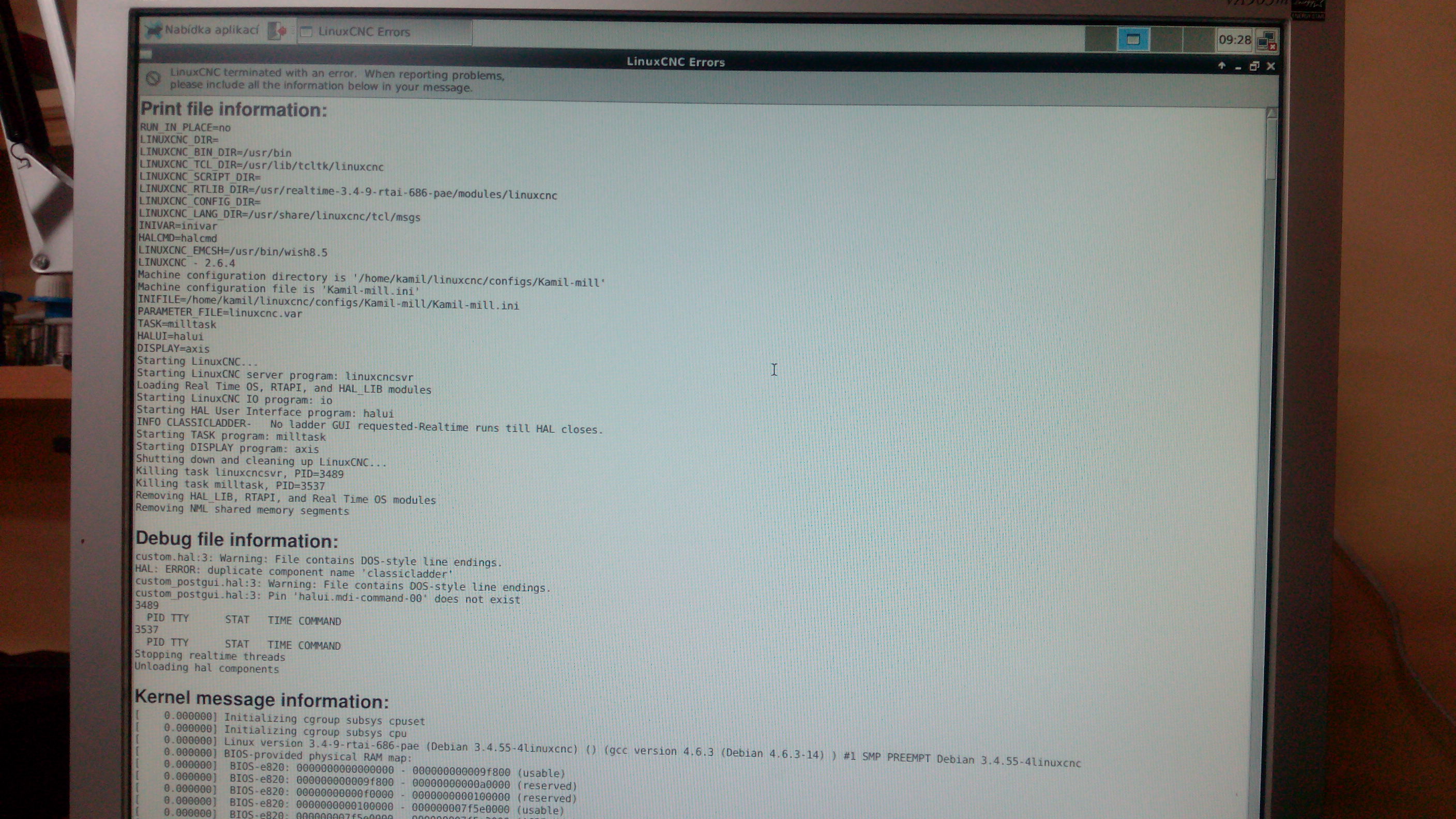

14. 12. 2014, 4:05
straciam píše:kedze ti tam pribudli tlacitka a nic nerobia, tipujem, ze si upravoval subor custompanel.xml ci ako sa to vola (nie som teraz pri linuxe)
na to aby stlacenie nieco robilo musis upravit aj subor custom_postgui.hal co pozeram, nemas tam nic. preto ti tlacitka nic nerobia.

když jsem vložil do custom_postgui.hal to co píšeš tak mi vyskočil error. Dělám něco špatně?
EDIT:
jedu dál zase je vše jinak!!tlačitko reaguje po vložení do custom postgui.hal ,ale vyskočí tato chyba: unknown word starting with t

v rare chyba xml subor, tak neviem ci si nieco tam nemenil.
ale ini aj custom_postgui.hal by mali byt ok. po stlaceni Z axis touchoff tlacidla by sa mal spustit gkod v subore ztouch.ngc.
tento subor musi byt ale v priacinku nc_files. inak to nepojde.
v priecinku nc_files mas tiez dalsie priecinky, subor nedavaj do ziadneho z nich. cesta k suboru bude <nieco>/nc_files/ztouch.ngc
chyba na fotke vlastne hovori, ze subor custom hal pouziva DOSove ukoncenie riadkov. (aky editor si pouzival?)
a tiez ze komponent classicladder sa opakuje. (mozes ho pouzit len raz)
a ze halui.mdi-command-00 neexistuje (mas loadnute halui? )
(btw. ked si rucne upravis subory ini alebo hal a spustis wizarda stepconf, tak ti tvoje rucne upravy v suboroch vymaze)

Díky za info,ta fotky byla někdy z poledne od té doby jsem lehce pokročil :-) i packa super pomáha!! na některé dotazy nedokážu odpovědět prostě jim nerozumím.Ve windousech používám wordpad a v linux mousepad nebo tak něco.
