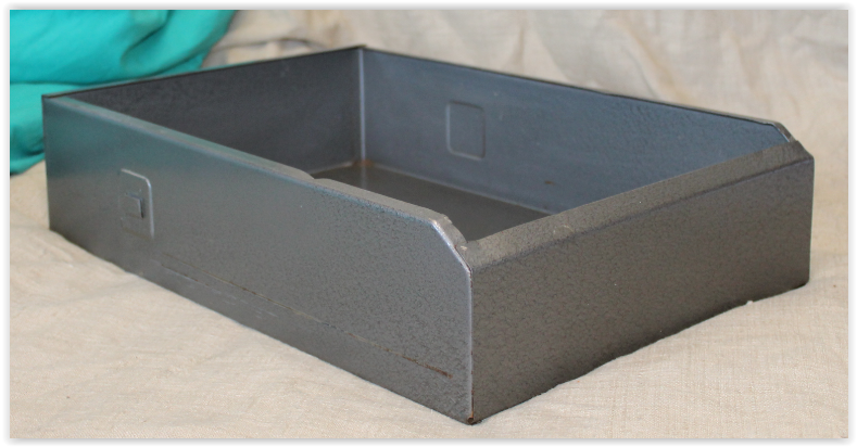

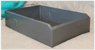

jo ukládání je problém.. tohle má při stejnejch rozměrech 2,5x větší užitnou plochu než to předtím.. a na spoustu věcí nepotřebuješ šulík vysokej 15cm..
ty šuplíky jsou zakázkově dělaný z vlastního návrhu .. páleno laserem, naohýbáno, prášková lakovna, šuplíkový pojezdy a z jaklu svařenej rám.. když si to člověk zařídí sám vyjde to na polovinu i méně než komerční řešení..

koncem roku jsem se to rozhodl řešit třema kontejnerma pod stůl do v 84cm a 7 zásuvka kolem 16k/ks bez dph. Už nevím kam to skládat, 90 prct, malé jemné věci co bych chtěl mít na očích roztříděné takže právě plytké zásuvky jsou opravdu řešení

já co jsem viděl komerční verze tak to vychází kolem 1500-2000 za šuplík.. a to to mají z 1,2ky plechu .. bauhausový řešení z naohýbaný 0,6ky co se krutí i když je to prázdný stojí o něco méně.. takhle na sebe bych musel dát minimálně dva kontejnery a stálo by to kolem 30ti spíš víc.. třeba hoffman to má pěkně udělané v katalogu a stojí to neskutečnej ranec..
naohejbanej šuplík stál cca 250-400 podle toho kolik má přepážek, prášková lakovna cca 140kč/kus pojezd sada cca 100kč takže aniž bych na tom měl nějakou vlastní práci tak šuplík z 1,5ky plechu cca 600,-

Zajímala by mne nějaká fotka nebo třeba výkres jak máš naohýbáno ,rozměry má každý asi jinou představu ...

Náhradní šuplíky ke známým stolům S1 a S2 jsou za @280,-Kč ,ale právě příliš hluboké... Jakou má hmotnost nízký šuplík s množstvím přepářek a kolik jsi mu zkusil "naložit" ?

šuplíky jsou 500x500 výška 60/90/120mm naložit tomu můžeš co chceš resp co unesou pojezdy.. běžné mají nosnost 45-50kg pak jsou třeba i 90kg 120kg plnej šuplík šroubů může mít klidě těch 50kg víc tam nemám.. ten šuplík váží asi 5kg odhadem..
