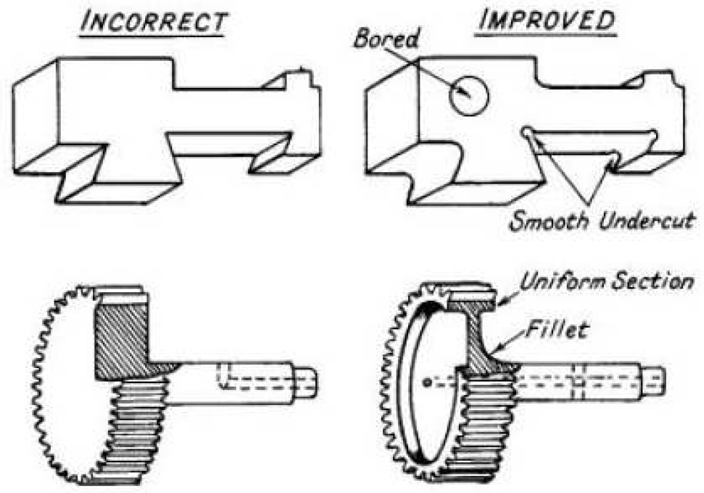

No je to věda i na obyčejném plochém noži a co teprvé na takto přesné součástce např. už jen proto že dochází ke vnitřnímu pnutí a ostré hranu (závity) jsou zdrojem jeho uvolnění-prasklin:
Pokud přeci jenom, tak třeba takto:

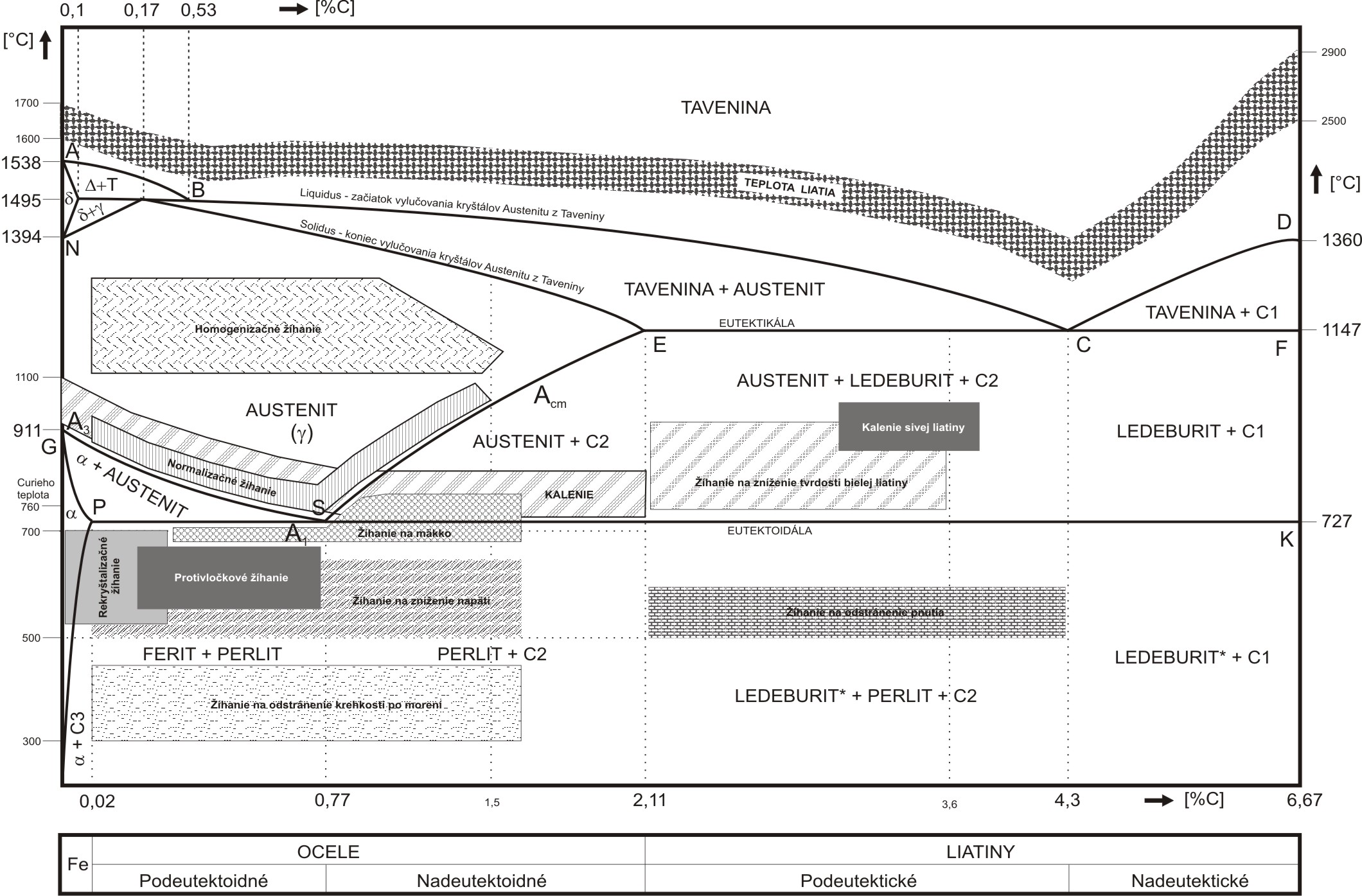

Pokud ti ani toto nebude stačit, tak máš ještě teorii, co se týče rekrystalizace různých ocelí při různých teplotách a výsledné dosažení přesných krystalů v materiálu, jaké si přeješ, pak už je to zase snadný, ale musíš se naučit nazpaměť přítele diagrama Fe3C tady je:

super diagram, ale vysvětlivky by nebyly...
teda "kalit" umím, ale ne ocel

.. nahoru jsou °C a dporava obsah uhlíku v oceli, zjistíš si obsah uhlíku a potom víš, co se při které teplotě děje a jsou tam i doporučené teploty kalení, žíhání ..
např. S235 = 11.375 = 0,17% C a kalíš sice blbě, ale na 850°C, ale dvanáctka (ta se i v hospodě kalí nejlíp, zajímavé) např. 12.050 má cca 0,5% uhlíku a to už se kalí parádně viz třeba:
