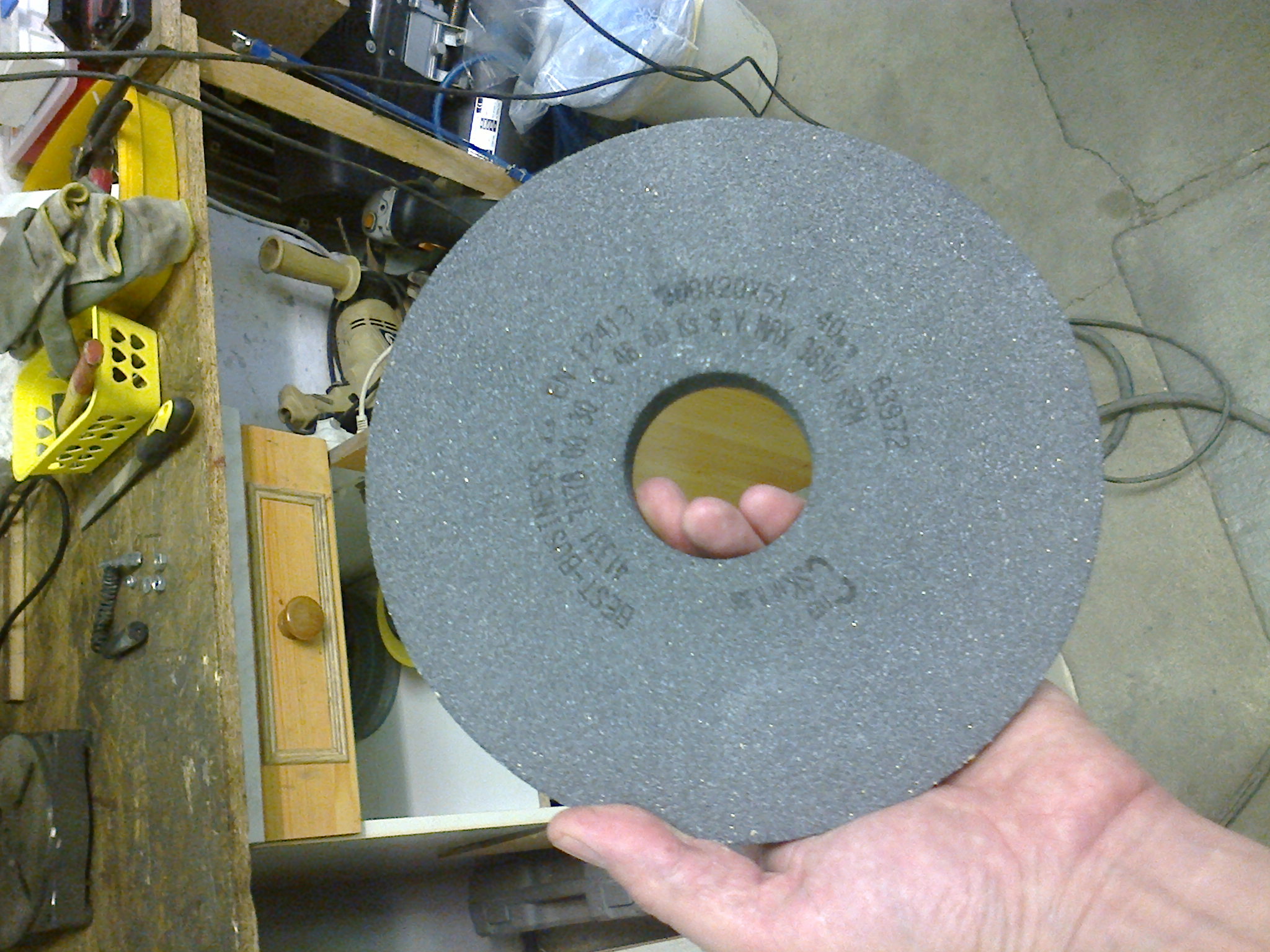

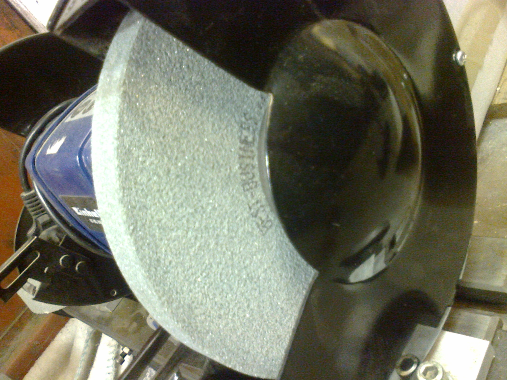

Kotouče ze zeleného a černého karbidu jsem asi před rokem kupoval v podnikové prodejně Karbo Kunštát (dnes se to jmenuje Best bussines)a určitě to nebyly překoupené Tyroliťácké.
Možná je ještě mám na dílně,podívám se a vyfotím.Byly za dobrou cenu,asi za polovic Tyrolitu.

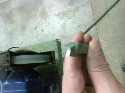

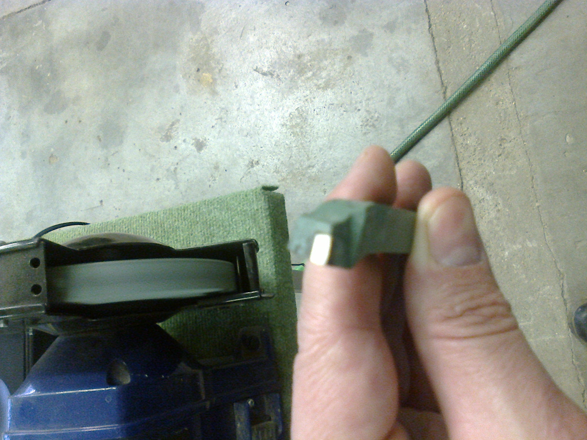

Tak jsou opravdu z Kunštátu.Jen je škoda že v zeleném karbidu neměli moc na výběr z hrubostí.
Nožíky s letovaným plátkem jsem na tom brousil a šlo to pěkně.
Myslím že mají i e-shop.
