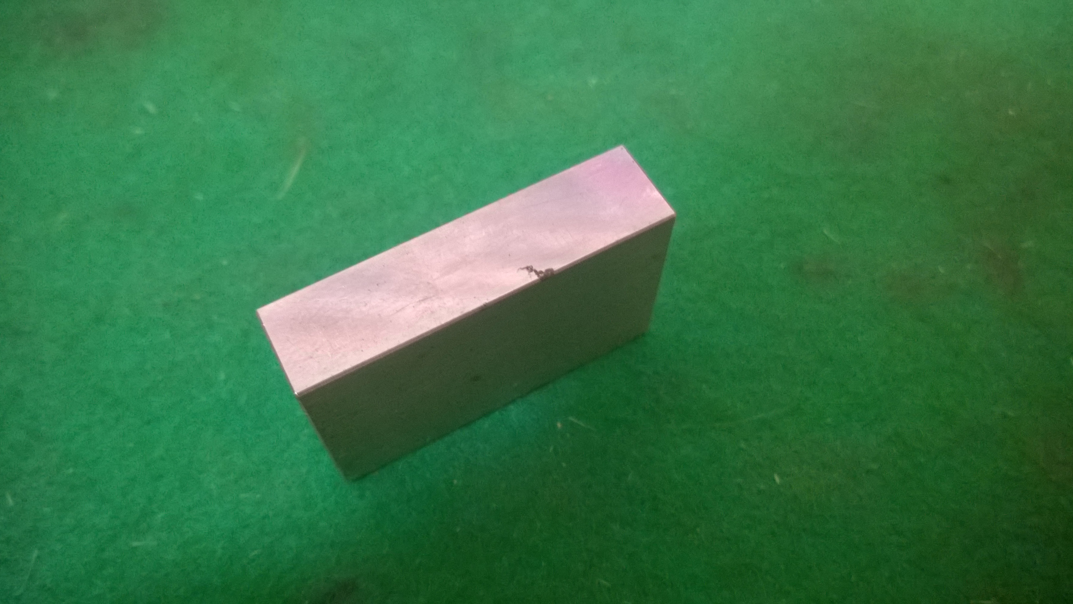

Fotka defektu.
Příspěvky: 8472
2. 1. 2015, 9:24
Jestli je tohle jediný problém a jestli je ohraničený a zbytek je lesklý a čistý, tak by to mohlo jít chemicky (např. chelatonem). Bude tam sice prohlubeň, ale miniaturních rozměrů a jestli se na sebe budou ty johansonky chytat, tak je jasné, že tam není výstupek a mohlo by to být ok.

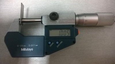

3. 1. 2015, 2:26
Muzu si to pak sam "okalibrovat" mikrometrem ? To by mohlo stacit.
Příspěvky: 8472
3. 1. 2015, 2:47
To by asi nebylo k ničemu, johansonky jsou naopak určené k tomu, aby se podle nich kontrolovaly a kalibrovaly ty mikrometry.

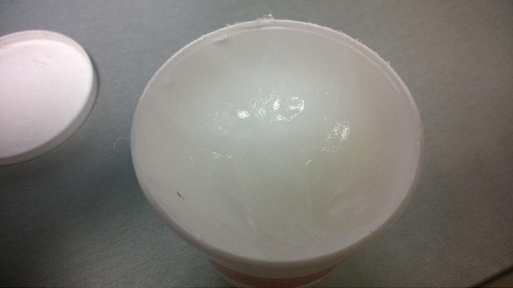

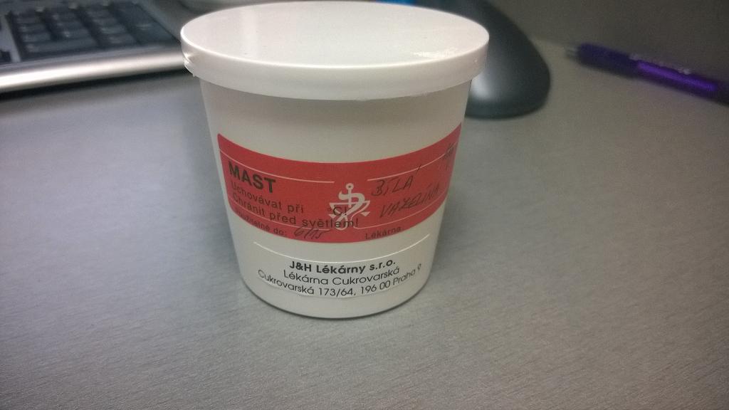

Fifík
Příspěvky: 761
Registrován: 4. 4. 2013, 9:28
4. 1. 2015, 10:50
Zkalibrovat jedině v laboratoři, která vlastní etalon vyšší než jsou ty měrky. Vzhledem k tomu, že koncové měrky (johansonky) jsou základním měřidlem pro měření délky, tak si to sám nezkalibruješ ničím (předpokládám). V labořatořích to dělají délkoměrem, nebo dnes už snad optickou cestou - laserinterferometrem.
Ke konzervaci měrek použít lékařskou vazelínu (v lékárně). Silikonové parodie na olej bych rozhodně nedoporučil. Například WDčko je super jako uvolňovač, ale nekonzervuje. Dle mých zkušeností naopak vysušuje a po čase ta zdánlivě nakonzervovaná věc zrezne.

Mame doma tohle, to je vonco ?
Příspěvky: 8472
4. 1. 2015, 11:48
Jo, to je přesně ono.
