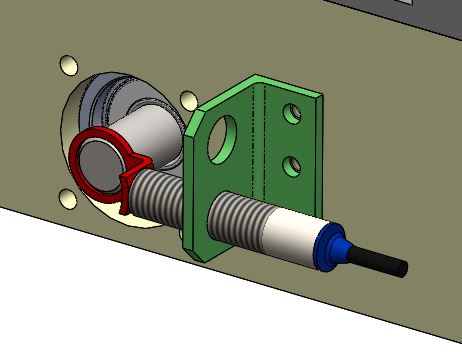

Tak další malý posun... řeším referenční snímač nulový polohy. Představa je taková, že po projetí koncáku se ještě dotočí tenhle snímač na šroubu. Tvar toho "červenýho" bude nějaký. Zde pouze pro názornost.
PS.: Elektrikář nejsem takže kdyby to nešlo zapojit tak jak píšu, doufám, že na to někdo upozorní dřív, než na to přijdu sám až to vyrobím. :wink:

Snímač na šroubu se řešil v mém vlákně.... :D

pavlaxy píše:Snímač na šroubu se řešil v mém vlákně.... :D
Ano, někde jsem to tu četl. Jestli to bylo v tvém vlákně nebo v jiném tak to nevím. Je jich tu tolik, že kdybych měl všecko číst tak nebudu dělat nic jinýho než číst, až bych z toho čtení nakonec usnul a nic neudělal. :D
V tvém vláknu píše robokop: reseni je kombinace spinace pro brzdeni na referenci a referenci provest napr. praporkem a opt. zavorou na sroubu, kdyz je to vhodne umistene tak je to hodne v pohode, muze bejt Z signal ze serva nebo i indukcak na tom sroubu, vzdy je presnost nasbena stoupanim sroubu a jako drobna vyhoda je moznost referovani znacnou rychlosti vpodstate klidne plnym rychloposuvem, po najeti prvniho spinace se zabrzdi a po sjeti z prvniho snimace se teprve hleda nula na tom sroubu
To řešení mě zaujalo, takže jen doufám, že to dvěma indukčníma snímačema pujde po elektrické stránce zapojit ;-)

pujde
musis mit dost vstupu na systemu protoze to vyzaduje 3x spina pro pribrzdeni a 3x praporek na sroubu/motoru
ale takovy projekt uz by si zaslouzil mesu nebo neco podobneho takze tam problem nevidim

robokop píše:pujde
Na to snímání polohy pro přibrždění na ose Y a X plánuju stran hardwaru indukční snímač. Píšeš spínač, myslíš to samý tedy indukční nebo klasický mikrospínač/koncový spínač atp.? Elektrická část, zapojení, případně software je pole neorané. Su strojař a pro kolegu řeším hlavně hardware a stran elektriky si nechám poradit.

no bezne pouzivam jak mechanicke tak indukcni

Tak fajn, indukční snímače tam mám, takže to nemusím předělávat.

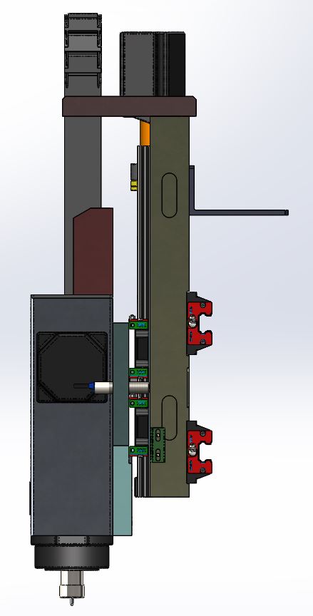

Mezitím došlo k drobné úpravě a původní 730W vřeteno jsem nahradil 2kW Teknomotorem C41/47-C-SB-P-ER20 :) Myslím, že té mašince to bude víc slušet.

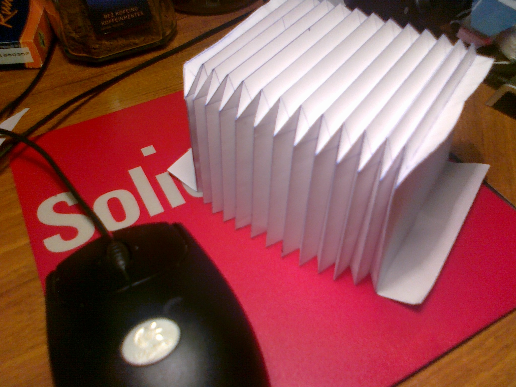

Tak jsem se večer u TopGearu nudil a vytvořil jsem prototyp skládaného měchu z papíru A4. Teď už jen sehnat ten správný materiál na výrobu toho konečného :)
Tak už přemýšlej jak s něho uděláš vodníka. Je fakt hlučnej.

shaggy píše:Je fakt hlučnej.

badina píše:
Obecně Teknomotor nebo verze 2kW?
co je vzduchem chlazené je obecne hlučné. Když se ti ta vrtulka roztočí 18000ot tak je to jasné :)

14. 1. 2015, 5:08
Mohu potvrdit opravdu hlučná, také mohu potvrdit že nuceným chlazením nezávyslím ventilátorem to není úplně onona půlhodinové operace to ještě jakš takš jde, pokud bych s tím dělal nějaké 3D několik hodin tak to dobré nebude, takže nakonec stejně pújdu na předělávku na chlazení vodou, ale ještě to musím promyslet nechtěl bych zasahovaz do vřetena tak uvidím,
