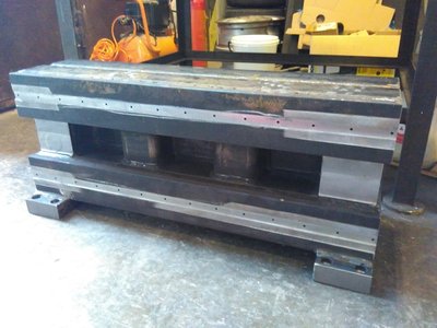

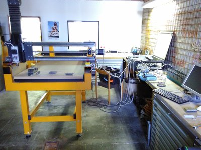

No profi masinka to asi nebude. Vetsinu komponentu pouziji ze sve soucasne frezky. Doufam ze se alespon nejaky posun bude konat.
Se soucasnou verzí sem se zatim moc nechlubil. Na ten hlinik to pouzit de , ale neni to ono. Dela hrozne spatný povrch. Podcenil jsem konstruci a udelal to ze 4mm jaklů. Hmota navic je asi potreba. Pro to mi porad vrta hlavou jestli to necim vylevat nebo nechat jenom jako svarenec. Kdo je pro vylití?
Soucasne CNCecko

nevypadá to až tak zle, vylitím nic nepokazíš..Vřeteno vypadá taky obstojně, nebude ti ten povrch dělat třeba sračkoidní nástroj za pár korun? popřípadě nevhodné podmínky obrábění.Trošku se rozepiš, třeba se dopátráme nějakého řešení. Držím palec ať se daří

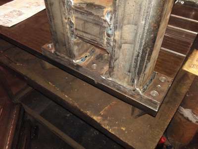

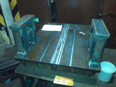

Dobry vecer vsem , neda mi to a musim se pochlubit. Nejaky cas to lezelo bez pohybu , ale zarodek noveho
cnc vykazal nejakou zmenu. Svarenec hotov , ted jen najit v okolí nekoho kdo to obrobí. V nohách je pryskyřice LH160 asi 1:4 s pískem.
Planuji stejne vyplnit i 4ks jeklu na portalu. Uvidíme co to bude delat. Zatim to vypada bytelneji nez jsem cekal.

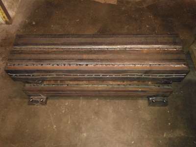

Zdravim , tak zase krůček. Obroben vrchní svařenec.
Nakonec i rozumná cena 2k.

To bude možná docela tuhá mašina. 1,6kW vřeteno je na ní škoda, popřemýšlej o 3kW. Nebo alespoň o 2kW/12 000ot./min.

Diky Bobiku. Ram se opravdu jevi dost tuhý.Během obrábění drážek pro lin. vedení se to ani nehlo.
Zatim vyzkouším vřeteno co mám. To co máš ty by tam asi slušelo víc.
