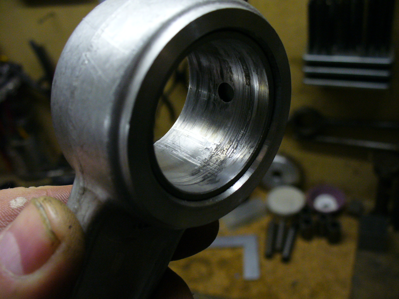

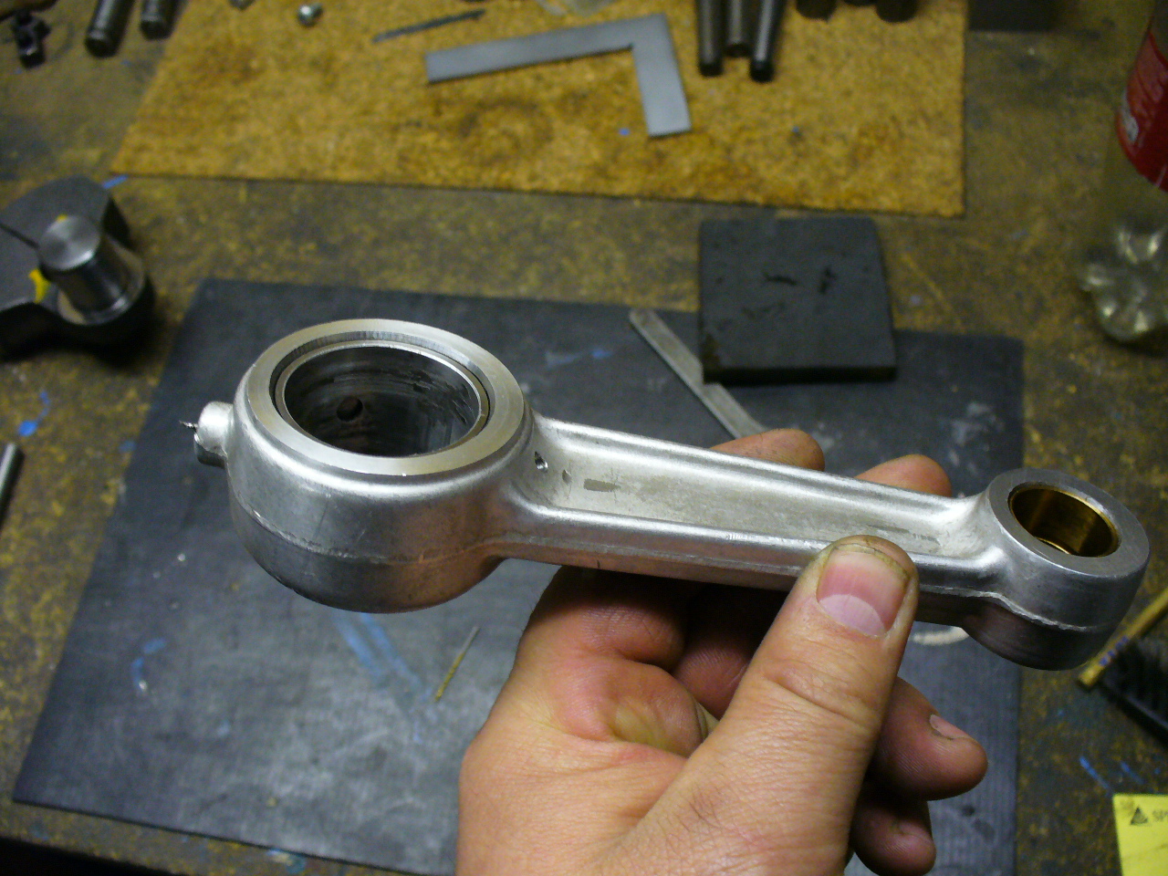

Docela nedávno jsem dělal kliku na jednovál Orlík 150 ltr nádrž, typ bych musel dohledat, tady je ojnice v ruce, byla zadřená na klice, ten plech na roztřik se utřepal, přesně tak jak píše origosh a přestalo to mazat, stačí chvilka a je to v ..... Na olejoznaku byla vidět hladinka, ale olej to nerozstřikovalo.origosch píše:T.............. na které zaspodu navařili kus plechu, aby to mazalo rozstřikem. Protože to mlátí jako kráva, tak se ten plech někdy uklepe a pak to nemaže a zadře se na klice, což je nejčastější závada těchto kompresorů.
Jinak ta vložka je nějaký hliník to jsem moc nepochopil proč to tam je takhle blbě, nahradil jsem ji bronzí, která byla originál jen u pístního čepu.....

tohle je ale určitě ojnice z jiného typu kompresoru než o kterém je řeč - není dělená, musí být na klice letmo
tuším že i Orlíci dělali takový malý kde skříň kompresoru byla přímo na přírubě motoru tak 1,5kW, bylo to i jako přenosné s rukojetí bez nádoby, dokonce snad i 1f
Orlíky z tématu nemají kliku uloženou letmo, ale na obou koncích, pak tam musí být dělená ojnice aby to šlo sešroubovat

taky jsem viděl ojnici s navařeným rozstřikovacím plechem, svar byl jak od posledního učedníka

v té ojnici bylo pravděpodobně stočené pouzdro z několikavrstvého plechu ze kterého se dělají pánve (ložiska) na kliky motorů
nosič Fe plech, pak vrstva bronzu a na něm pár setin hliníku, je jich spousta variant

Připadá mi to, jako že se mi nevěří, ale vím, o čem mluvím. Těch kompresorů jse po revoluci opravoval několik a ojnice jsem nakupoval ve Škodovce. V té době měli tenhle typ kompresoru v každém druhém pneuservise. Brousil jsem vydřené kliky a pánvičky výbrusové zase dodala Škodovka, když jsem potřeboval píst, nebo válec, tak pomohli veteránisti s šestsettrojkama. Ten plech jsem dával silnější, výrobce do spodního dílu ojnice vyfrézoval cca 3 mm hlubokou drážku, tam zastrčil zmíněný plech a doslova to tam zasmolil obalovanou elektrodou. Asi se jim nechtěně podařilo naladit vlnovou délku do rezonance.
Já jsem ten plech dal silnější, a vyvrtal jsem do něj osmičku dirku, aby "víc cákal". Ten ode mne se už neuklepal. Připouštím, že mohlo dojít k nějaké inovaci těchto kompresorů během let, ale já jsem žádný takový neviděl.
