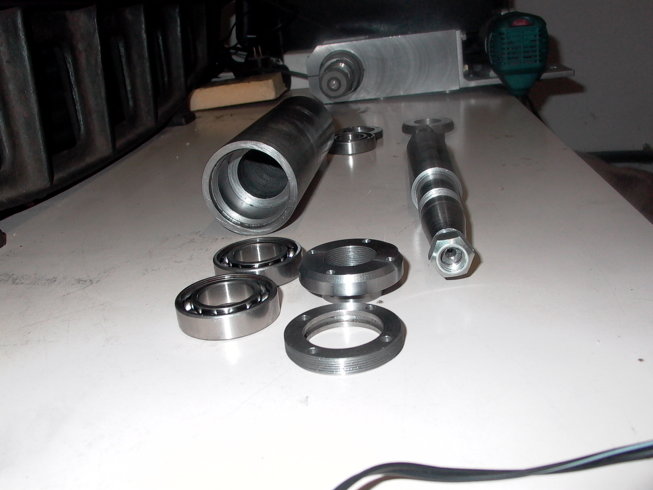

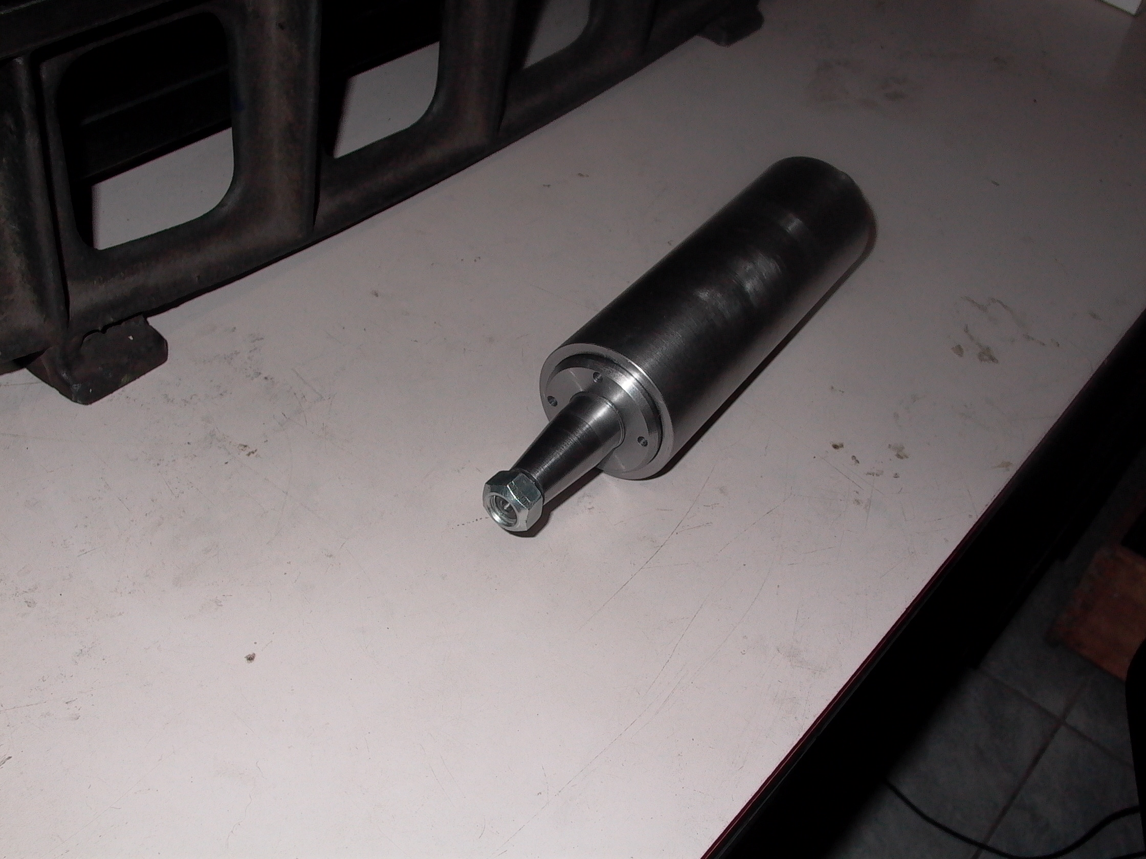

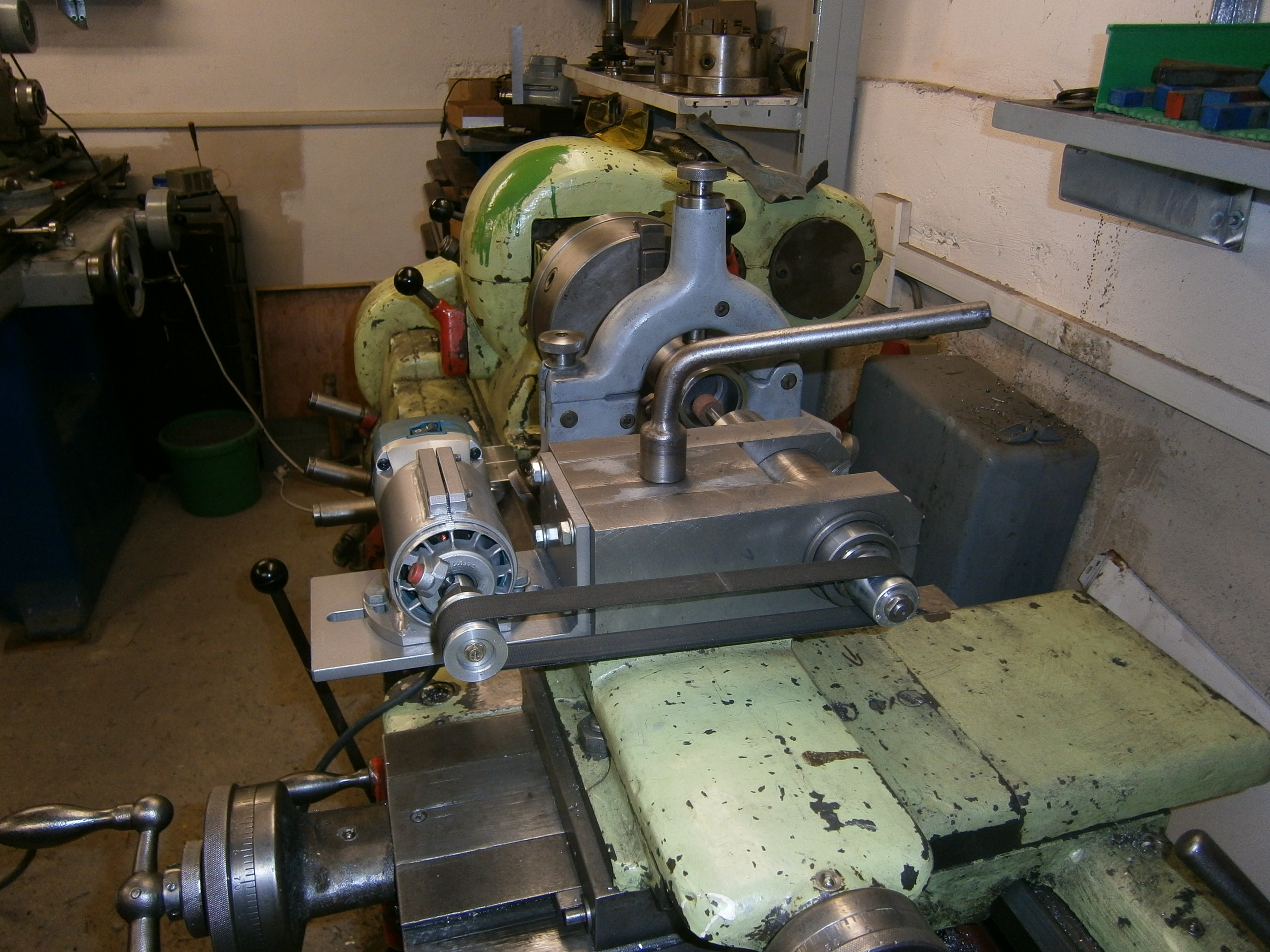

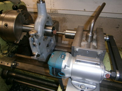

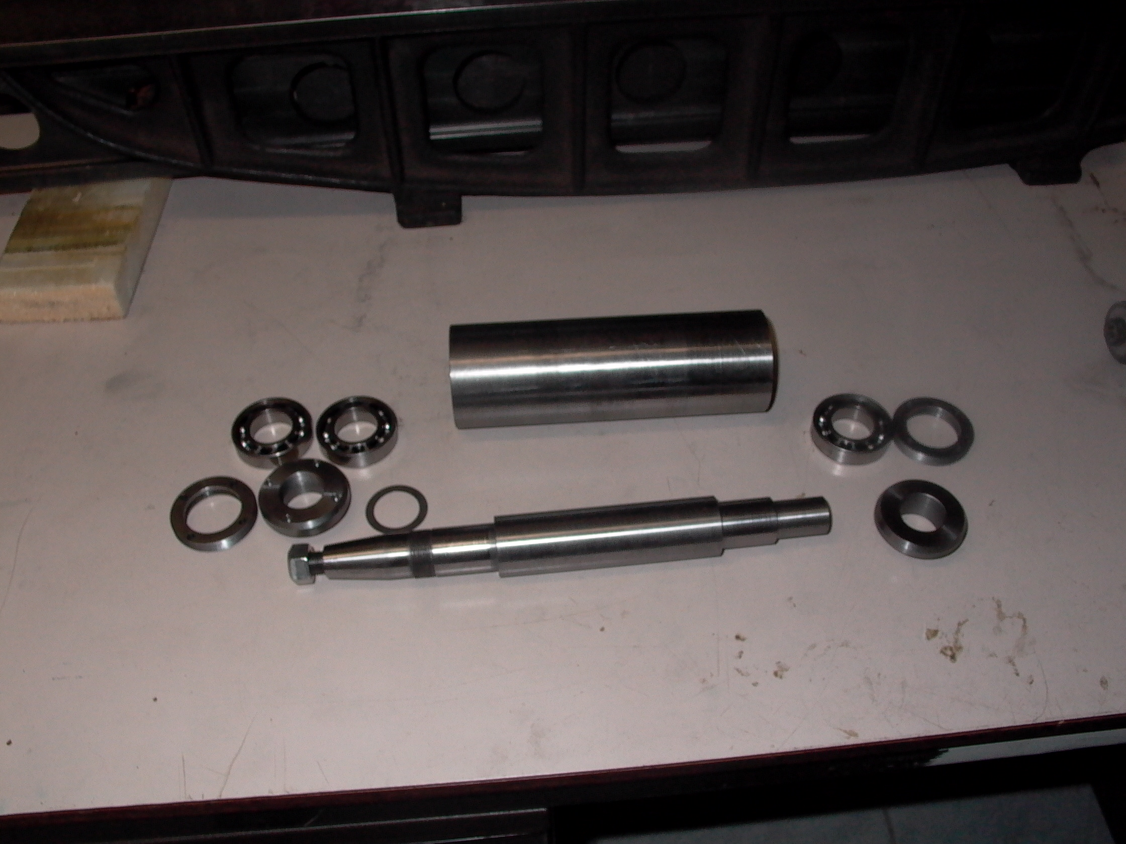

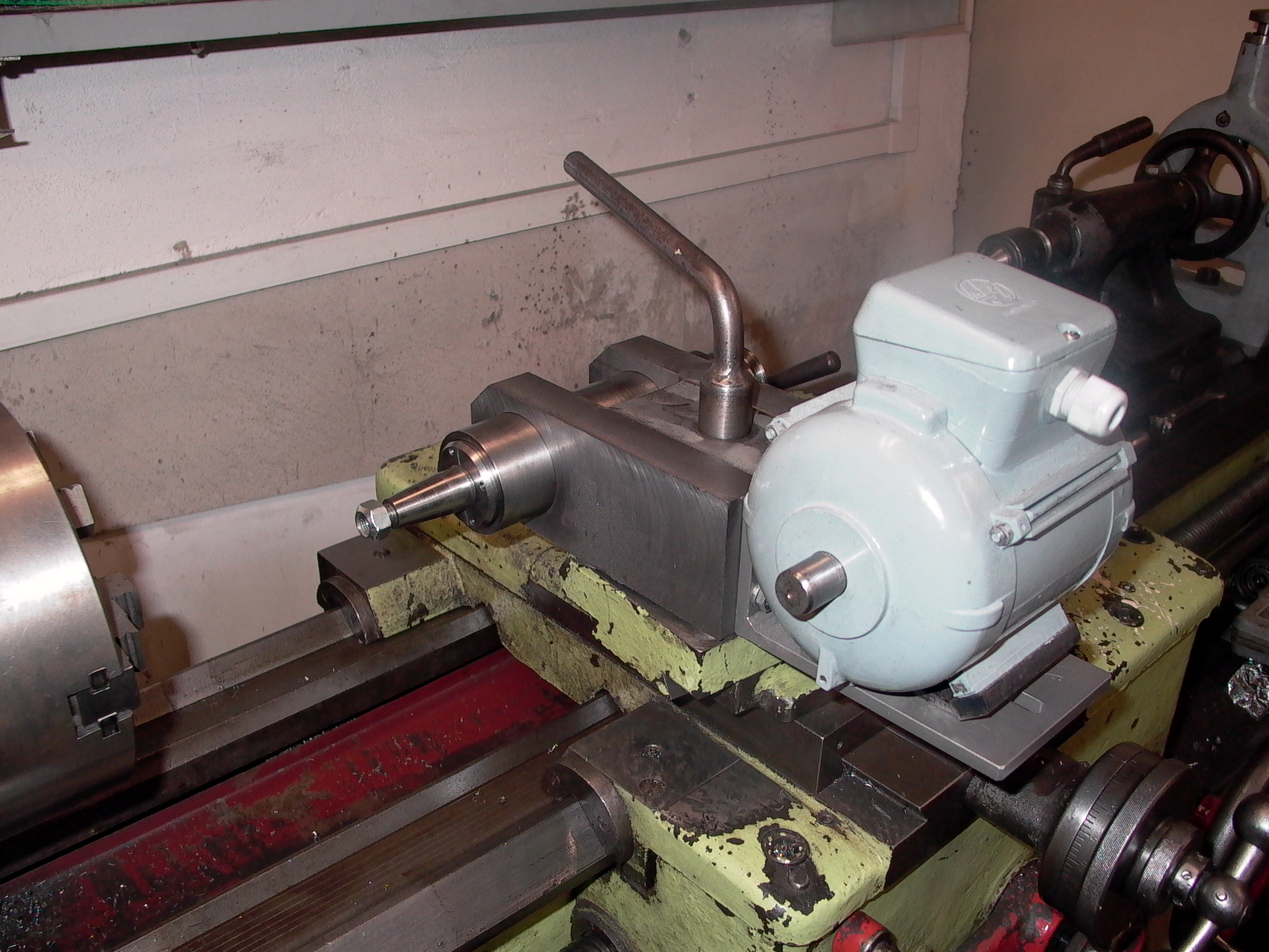

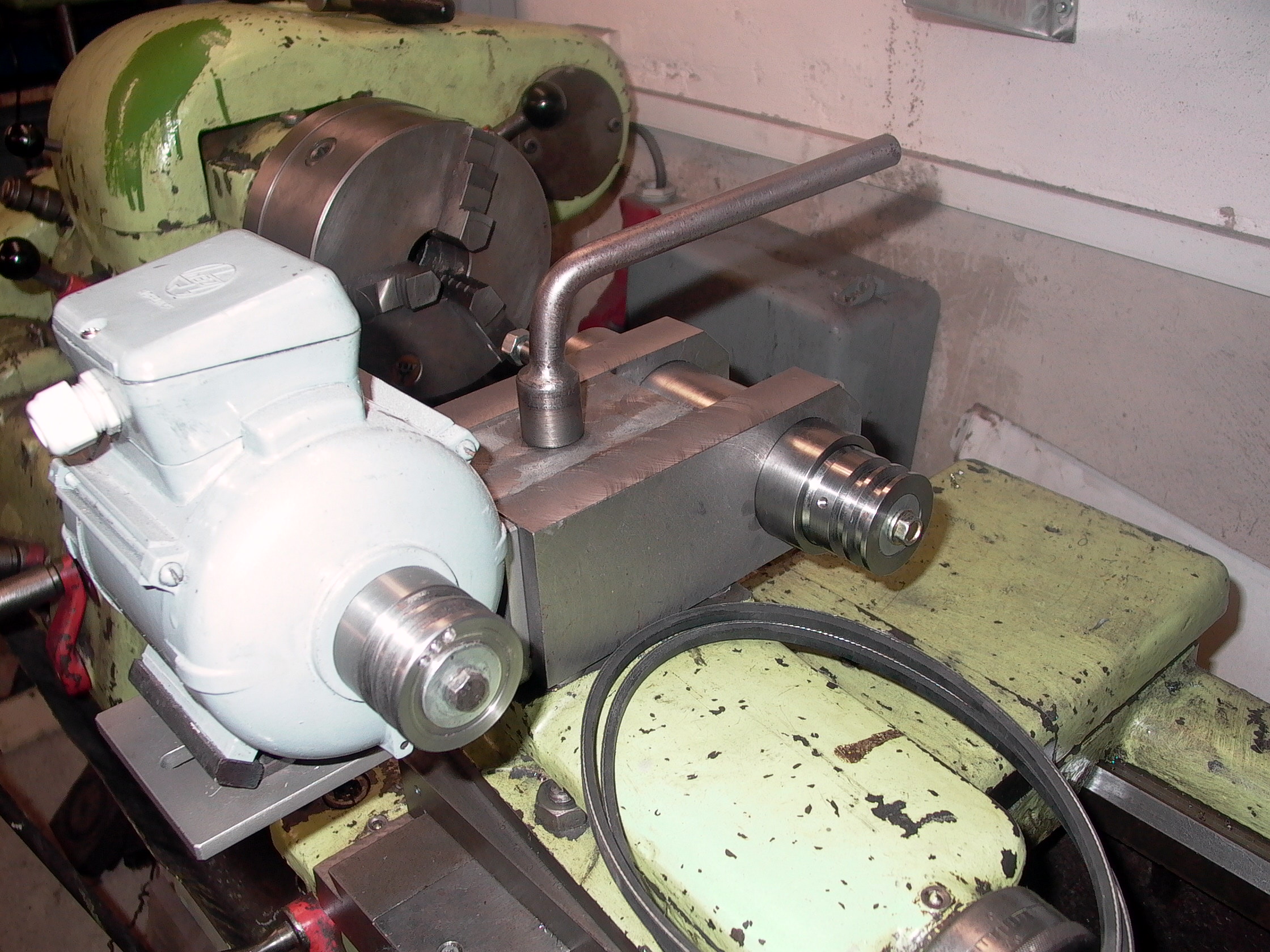

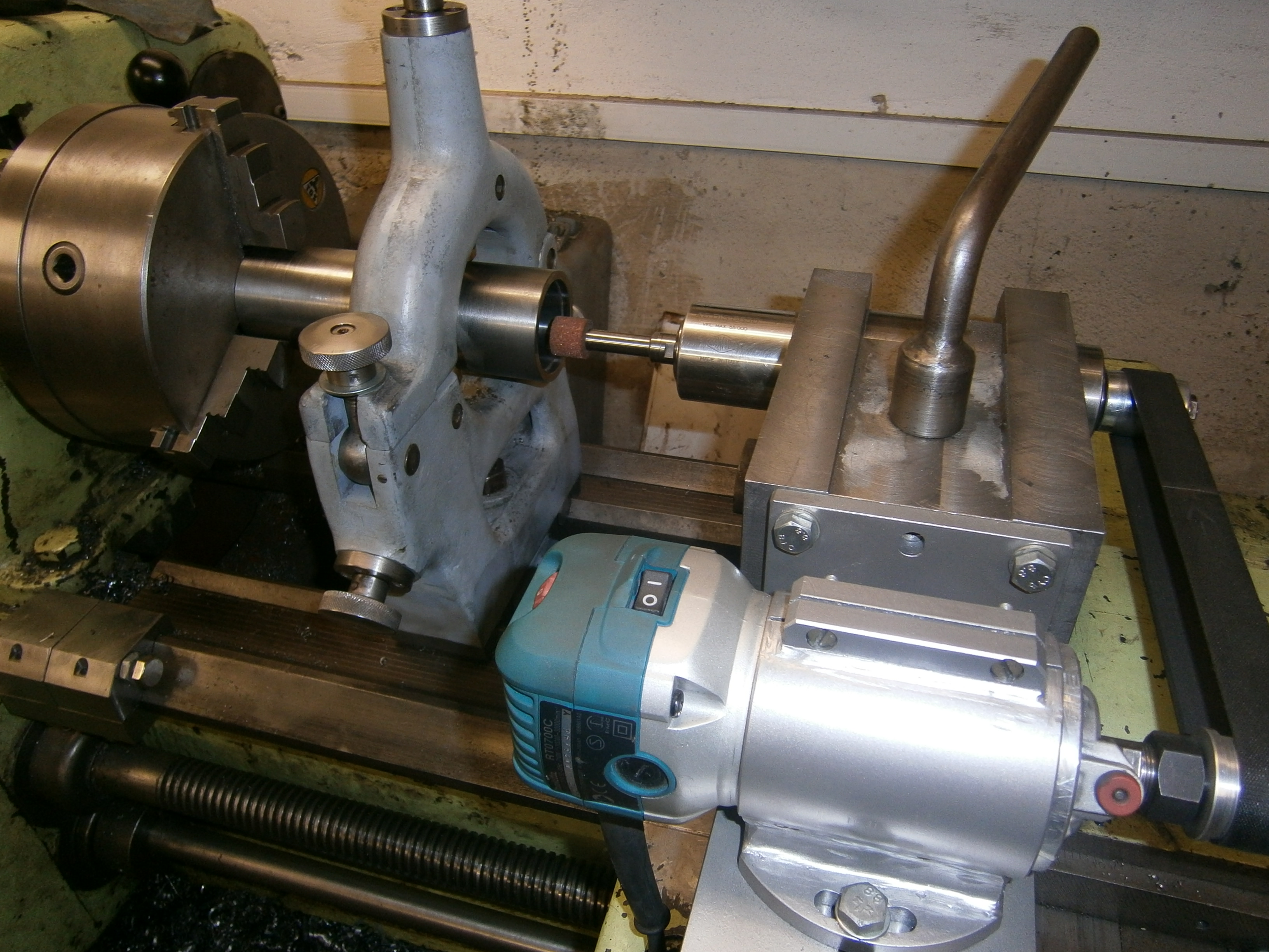

také jsem experimentoval s nouzovým broušením nakulato na soustruhu.S přímým pohonem brusného tělíska /kotouče/,
se v žádném případě nedá docílit kvalitní povrch broušené součástky.Problém způsobují vibrace přenášené od pohonného
(i celkem dobře vyváženého) motoru.Základem použitelného broušení,je masivní,tuhý,držák vřetene,řemenový převod a
pružně uložený pohonný motor.Na vnitřní broušení používám motor /upravená horní frézka Makita RT0700/ 10-30k /ot.
tovární vřeteno do 35k/ot.Vnější broušení /rozpracováno/,motor 750W/2800 ot.vřeteno vlastní výroby ,příruby na
brusné kotouče (do 200 mm) s možností vyvážení.
