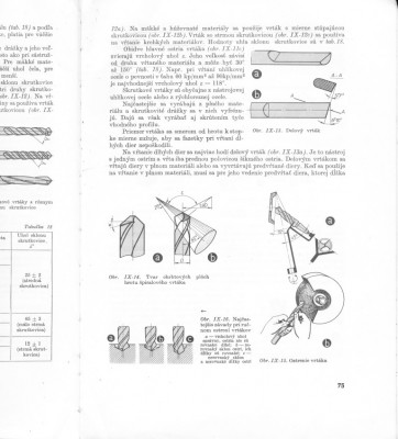

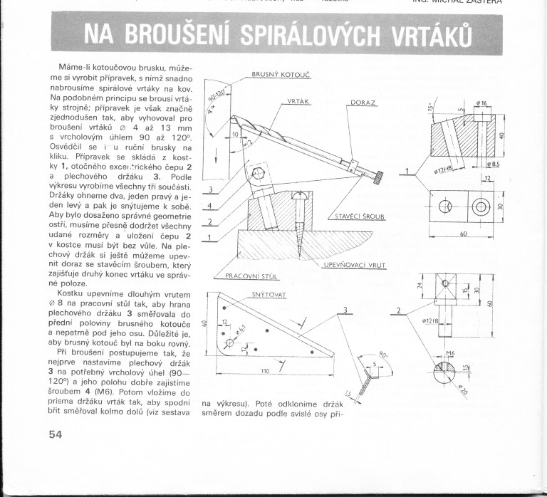

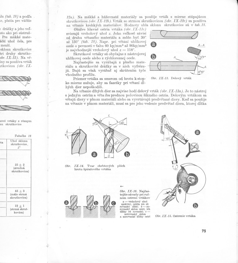

tak som niečo naskenoval, a snad to niekomu pomôže, tiež si to budem musiet urobiť, nie som až tak dobrý aby som dokaazal v ruke nabrusiť vrták, tak ako sa má :D

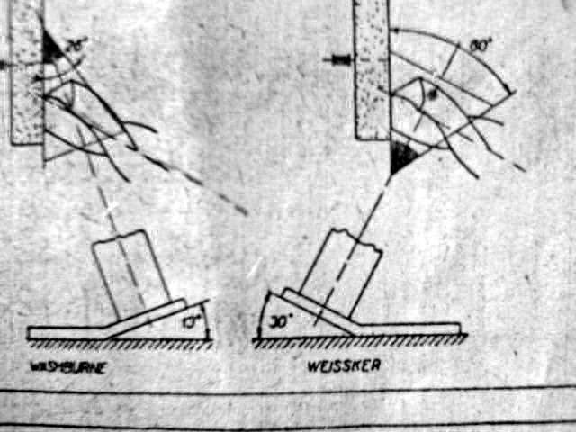

Při listování starými tisky jsem narazil na způsob ostření vrtáků buď podle Washburna nebo Weisskera. Byl by někdo z místních technicky zdatných kolegů chotný mně popsat výhody (jsou-li jaké) obou způsobů? Děkuji předem! :)
