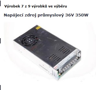

Drevery jsou solo a to co píšeš jsem již včera vyzkoušel . Osa X jede na všech třech dreiverech správně, takže ani motory a ani dreivery nejsou poškozeny. V tom Machu jsem zkusil tři PC, takže nevím jestli to je v sowtu. Napadá mne ještě jedna blbost. Dva roky mi to šlapalo ve velké dílně, kde jsme měl jen soustruh a vračku. Teď jsem mašinu přesunul do jiné místnosti asi tři metry dál. Tam nemám krom rádia nic. Nemůže to být nějakým rušením v místnosti? Třeba budu a nebo už jsem za blbce. Ještě mne napadá" kabel od PC LPT mám asi 1.5 m a propojovací kabely na dreivery jsou také delší asi třicet cm, Oddělovací desku nemám. Generátor pulzů měl ten známý, já mám akorát voltmetr. Ten starý PC měl jedno jádro 2,4 G ten co mám na Macha má dvoujádro 3 g a na Linuxe je jedno jádro 2,4 g. Všechny tři PC jsou pod XP akorát to dvoujádro je s poslední aktualizací.
Motory mám taky od Tůmy Nemá 23
- Přílohy
- dreiver.jpg (24.24 KiB) Zobrazeno 7226 x
- zdroj.jpg (21.71 KiB) Zobrazeno 7226 x
Nooo někde jsem onehdá zaslechl jakýsi informační šum, že se machu moc nelíbí vícejádrový mašiny a někde jsem četl, že bez oddělovací desky by dýlka kabelu neměla bejt větší než metr. Na mašinách co mám jsem to dodržel a fungují jak mají...
Pokud jsi mašinu přestěhoval tak si ještě zkontroluj zásuvky ... třeba i takovej hůř zapojenej ochranej kolík může udělat problém, nebo jsi teď na jiný fázi a třeba je na ni někde poblíž pověšenej zdroj rušení. Máš na vstupu do CNC odrušovací filtr? Máš totiž na napájení spínanej zdroj a ten příliš ochrany před bordelem v síti neposkytuje, starý klasický trafo bylo na tohle mnohem lepší. Moje mašiny maj klasický zdroje se železem.
