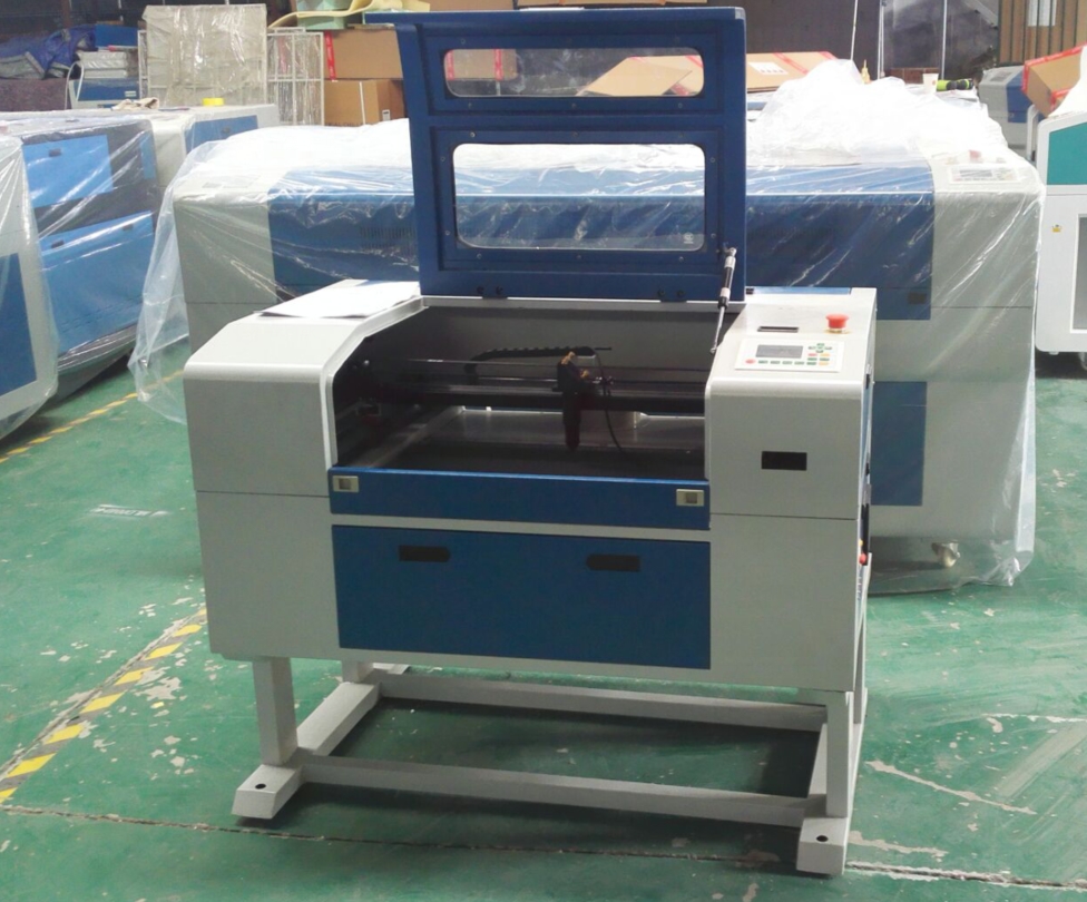

Tímto prakticky ukončuji roční "story" se stavbou laseru. Jak jsem již psal dříve, jeden laser mám 300x400mm a nebýt požadavků na větší výrobky, ani bych o dalším neuvažoval. Nakonec jsem se rozhodnul pro stavbu. Nějaké technické vybavení mám, vím přesně co od nové mašiny chci, prostě to dám! Je to vlastně docela jednoduché, ale je tam pár ALE. Když si ujasním požadovanou velikost pracovního stolu a s tím související celkové rozměry mašiny, je jasné, že to budu dělat z hliníkovejch profilů. Jejich cena není opravdu nízká. S nějakou bižutérkou jsem v tom uvíznul za cca 18t. Řídící systém+SW bratru 13T a trubka 40W + zdroj a optika cca 10T. K tomu potřebuješ krokáče, drivery, zdroje, lineáry a spoustu dalších drobností. Jistě, postavit si nějalou jebku, řídit to MACHem jde také, ale kromě smradu v dílně to nic jiného neudělá. Vlastně od chvíle, kdy jsem udělal bednu mi bylo jasné, že jsem šlápnul do velkého hov.....na, ale pokračoval jsem dál. Po třech měsících stavby, když jsem zjistil, že pohyblivý stůl prostě nerozchodím, jsem to vzdal. (stůl o velikosti 500x700mm, v rozích poháněné šrouby, posuv 300mm) Vinou špatně zvolené konstrukce vedení stolu jsem nebyl schopen nastavit šrouby tak, aby stůl jezdil od dorazu k dorazu plynule. Nechal jsem to přes výkend uležet a v pondělí jsem tři měsíce práce za dvě hoďky rozebral a uložil do krabic a do skladu. :-( Jak jsem již psal na začátku, docela přesně vím, co od laseru chci a tak jsem si objednal od fy. Jinan Acc Tek Machinery laser 400x600 (větší totiž nedostanu do aletiéru), 80W RECI trubka ve fakt luxusním vybavení a cena ?? 52T :-) a to včetně dopravy do Prahy do přístavu. Dohoda byla - 14dnů po obdržení peněz bude váš laser připravený a do týdne odelaný lodí na vaši adresu. Laser byl hotový za 17 dnů a 34 dnů cestoval do Prahy. Kompletní vyřízení všech celních formalit vč. EORI, zaplacení přístavního poplatku a dopravy před barák stálo 14100korun. Takže zbývá ještě clo a samozřejmě DPH, ale já jsem plátce. Záruka na mašinu 18 měsíců, prvních 6 měsíců stačí poslat foto a popis mailem a oni pošlou nový díl. Za této situace je opravdu diskutabilní, jestli je nějaká domácí stavba vůbec smysluplná. Když bych se snažil, tak to vyclím sám -2200Kč, odvezu sám -1500Kč a přístavní poplatky se dají snížit -cca 4000Kč EORI už mám -500Kč. Potom laser bude stát po 60T a s DPH a clem pro "hobíka koncáka" max. 75T.

Vidím na ní DSP panel. Tlačítka jsou anglická, nebo čínská.
Ze zvědavosti co tam máš za řídící desku? Od Lightobjektu, nebo Ruida RDC? A k to mu software?

DSP systém je od Leetra myslím MCP6535, soft laser cut 5.3 a popisky samozřejmě anglické. Leetro systém a Laser cut byla jedna z podmínek výběru.

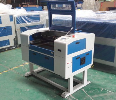

Zatím je mrcha v bedně. Trochu jsem se přepočítal a o kousek mi neproleze dveřma do dílny. Budu muset upravit futra rozbruskou :D , ale musím teď týden máknout na jedné zakázce a tak až příští týden.

Nejde sundat ze stojanu a hodit na bok nebo jen hodit na bok ? Ja jsem takhle do dilny stehoval tam a z5 550kg laser nedavno .... prijela firma a za 30 min byla uvnitr a pred mesicem za 30 min zase venku ... Tvuj stroj urcite nebude tak tezkej ....

A to víš že jo. Šrouby od stojanu jsou schované pod kovovými krytkami. V neděli přijde těžká parta a bude to.
