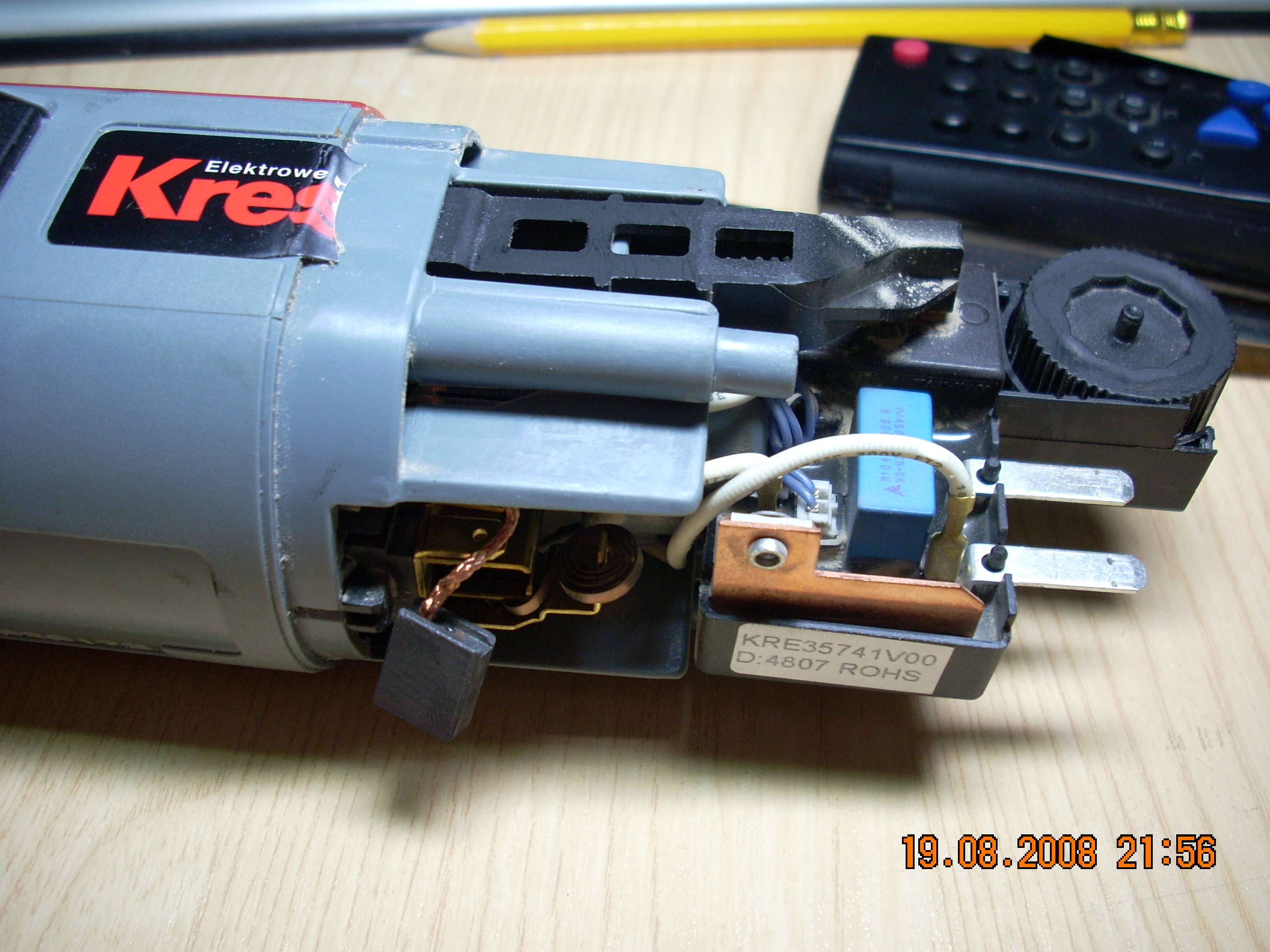

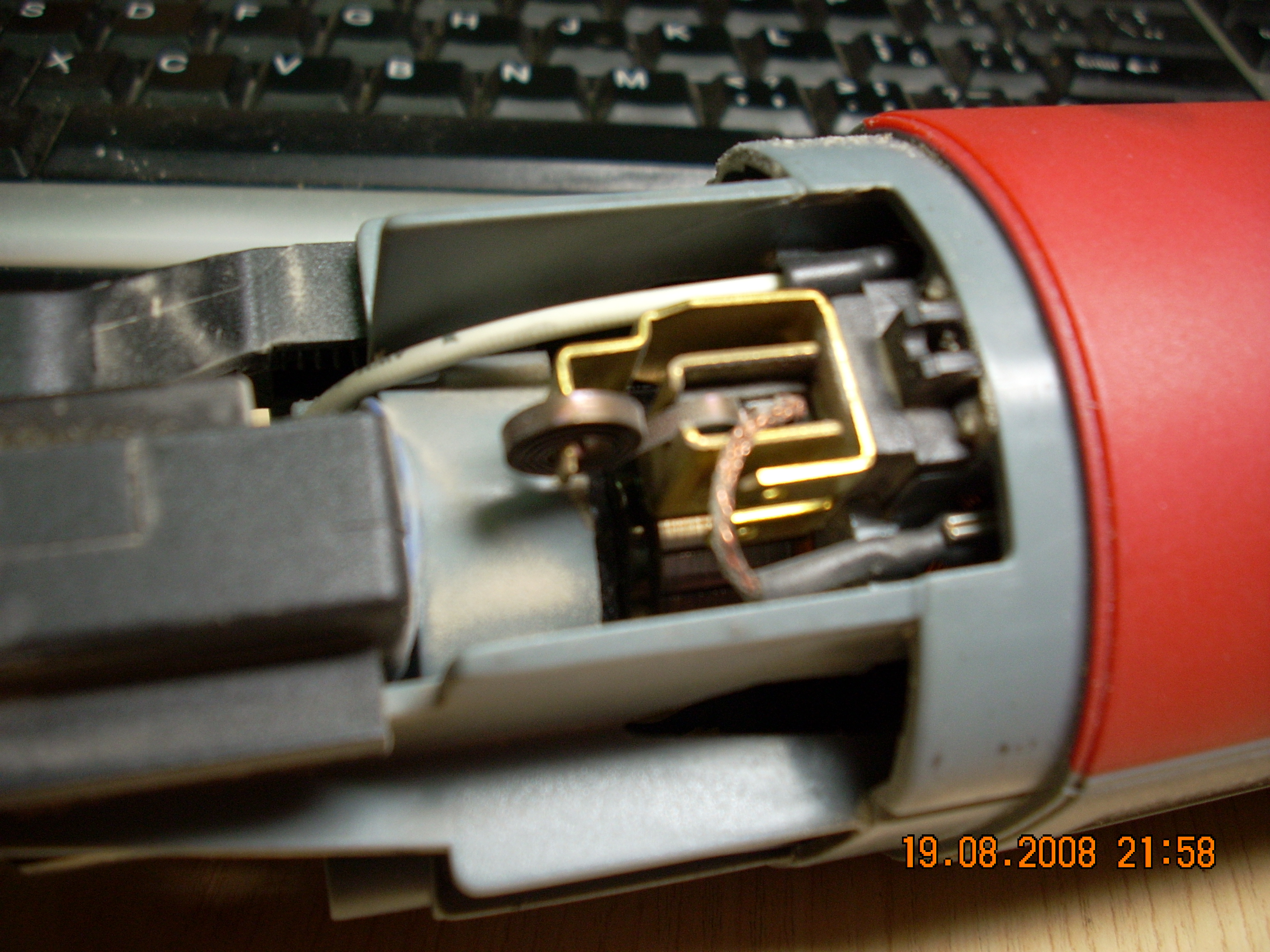

ivčo
Příspěvky: 295
Registrován: 11. 2. 2007, 5:17
Bydliště: Slezsko
19. 8. 2008, 9:21
tož jsem to trošku popitval, zjistil jksem, že uhlíků je ještě docela dost...
Ale kam nainstalovat jakýkoliv snímač otáček jsem neobjevil :
Kopi.
Příspěvky: 310
Registrován: 26. 10. 2006, 3:02
19. 8. 2008, 9:23
Víc foto, víc foto, makra a ostrý
ivčo
Příspěvky: 295
Bydliště: Slezsko
19. 8. 2008, 9:26
se mi zdají nějaké divné místní hodiny :roll:
to kopi: co tě konkrétně zajímá ??? tam není nic vidět, je to dosti plné

Kopi.
Příspěvky: 310
19. 8. 2008, 10:54
Mě to nijak nezajímá, ale místní guru by mohlo něco napadnout. Na mechanický řešení odpojování to nevypadá, takže to musí řešit elektronika.
Pak už se na ní jenom napíchnout a je hotovo... Chtělo by to nějakýho elektrotechnika, aby se na to podíval.
