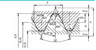

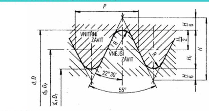

Tohle mi je už tedy jasný. Teď se spíš motám v těch coulovejch. Rozměry při řezání vnitřního/vnějšího závitu už jsem si celkem dle tabulek ujasnil. Nicméně teď mi jde o profil. Vím, že trubkový závit má stejný profil jako W, čili 55 stupňů. Jenže na rozdíl od metrickýho není jeho profil ostrej. Ty vrcholky jsou dokulata. Jak tohle udělám na soustruhu s běžným nožem? Vždyť u těhlech závitů je pak důležité, aby to těsnilo. Ten nůž mi udělá podobný profil jako u M, jen s jiným úhlem.

nedělej z toho vědu
prohlídni si pár topenářskejch fitinků, je to každej pes jiná ves
a pak závit co ti vyleze ze závitnice
až jich budeš dělat desítky tisíc, tak si snadno pořídíš kalibry a profilprojektor a destičky atd
sem tam na jeden závit na tom h... záleží
a jestli ten závit bude mít na jedný straně profilu 30 st. a na na druhý 36,789 tak to smontovat půjde taky
když budeš mít na noži úplně špičatej břit tak ho hned urazíš nebo upálíš

pokud potřebuješ závit s přesným profilem vč. normovaného radiusu v patě a zkosení na špičce, kup si závitovou destičku s tzv. úplným profilem

koumes9 píše:Tohle mi je už tedy jasný. Teď se spíš motám v těch coulovejch. Rozměry při řezání vnitřního/vnějšího závitu už jsem si celkem dle tabulek ujasnil. Nicméně teď mi jde o profil. Vím, že trubkový závit má stejný profil jako W, čili 55 stupňů. Jenže na rozdíl od metrickýho není jeho profil ostrej. Ty vrcholky jsou dokulata. Jak tohle udělám na soustruhu s běžným nožem? Vždyť u těhlech závitů je pak důležité, aby to těsnilo. Ten nůž mi udělá podobný profil jako u M, jen s jiným úhlem.
Existují dva typy profilů, těsnící mezi boky závitu a netěsnící. Ten první opravdu musí mít zaoblené hřebeny závitů a najdeš ho třeba v hrdlech tlakových lahví, některých typech hydraulických přípojek apod., ten druhý vlastně všude v topenařině apod. a tam je skoro fuk jak vypadá profil, protože topenář ho napřed zmačkne hasákem, pak omotá koudelí, mezitím mu to třikrát upadne na zem, a pak to tam silou nějak narve. Na soustruhu se při kusové výrobě běžně sráží a nezaobluje. Pokud to budeš chtít mít opravdu správně podle normy, tak si kup závitový nůž na výměnné břitové destičky a do něj tzv. plnoprofilové závitové destičky, těmi uděláš ten závit přesně jak má být. Ale potřebuješ na každé stoupání jinou destičku a ta stojí vždycky pár stovek nebo klidně i přes tisícovku, podle typu.

Aha, už to začíná být jasné. O přesných profilových nožích vím, jenže tam bych potřeboval na G závity domů minimálně 4 pro ta různá stoupání. Vystačím si s běžným nožem. A říkáte tedy po vyzávitování na soustruhu srazit ten ostrý profil třeba naběrákem?
TOS S32
Příspěvky: 8482
20. 2. 2015, 7:46
Ne, před závitováním. Osoustružit běžným způsobem na průměr daný tím sražením (tj. "o chlup" pod jmenovitý průměr závitu) a pak soustružit závit.
