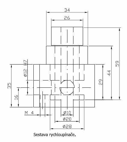

Tak už jsem doma, Jsem rád že jsem to dal sem na foru protože jsem si nevšiml že už v puvodních výkresy ze kterých jsem čerpal (kopíroval) má červená kostka dno. HLUBOCE SE OMLOUVÁM ZA ZBYTEČNÉ VLÁKNO O NIČEM. Z výkresu jsme si nevšiml že otvor v červené kostce není pruchozí. Proto mi to celou dobu vrtalo hlavou jak to muže fungovat. Proto vzniklo tolik nejasností. Celou tu dobu jsem se dovnival že puvodní originální řešení nemá dno v červené kostce. Takže hluboká omluva. Hold chybama se člověk učí a děkuji za otevření očí. Jediné co jsem ,,vymyslel,, bylo vymyšleno jen jsem to špatně pochopil výkres. Takže pro jistotu, je tedy správně že řervená kostka měla to dno už od začátku ? Děkuji

No ono v těch původních výkresech které jsou v PDF formátu, kde nejsou zobrazeny tloušťky čar a není tam ani žádné šrafování je zpočátku trochu problematické se vyznat.Zejména tato část výkresu je celkem nepřehledná

Pravděpodobně co bude doma, Na to tělo držáku bych asi nejraději použil nějakou běžně dostuopnou a obrobitelnou ocel a na njednotlivíé držáky bud zase nějakou běžnou ocel, nebo litinu a možná i mosaz ( jak jsem viděl v originálním návrhu), ale nevím, nemám zkušenosti a ted mě spíš trápí jak vyrobit to rybinové vedení. mám jen soustruh, možná zkusím udělat nějaký frézovací přípravek na soustruh a nebo to nechám u někoho udělat, ale to se už pak vytrácí to prové hobby kdy by to bylo udělané 10xrychleji, 4x levnějí a 2x kvalitněji než šudláním doma na něčem co na to není ani dělané :lol:
