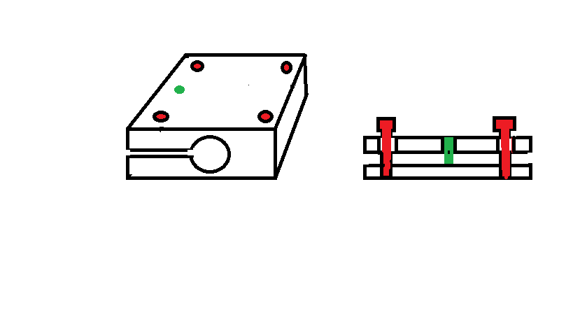

Ahoj. Nevíte někdo jak je originálně zajištěná poloha matice příčného posuvu u SU 32? Případně nemáte obrázek? My jsme si nechali vyměnit šroub a matici příčného posuvu, šroub a matici pomocného suportu a opravit jejich vodící plochy. Matice je nyní kostička ustavená jen čtyřmi šrouby s velkou vůlí v dírách. Ty šrouby nebyly dotažené a když jsem je dotáhl jde šroub velmi těžko. Matice není ustavená žádným kolíkem ani drážkou jak bývá obvyklé, ale před odesláním na opravu jsem si původní řešení neprohlédl. Oprava stála skoro 50000 a výsledek je dost rozpačitý, například ve víčku matice je maznice, ale v matici pod ní není žádná dírka.

Do otvoru k stredu tejto kockovej matice sa vkladá taký valček, ktorý je v časti k matici po stranách zbrúseny aby sadol do dražky v matici. A na mazanie šrobu a matice je v tomto valčeku od vrchu (krytka s maznicou) smerom dolu k matici prevŕtana dierka, ktorá je aj v matici k šrobu...
Matica sa doťahuje 4-šrobamy, a v strede v otvore medzi dvoma na lavej strane je v matici "červík", ktorým nastavuješ silu stisku k šrobu.
Tu som Ti to dfotil - snáď pomôže... :) - http://dream32.rajce.idnes.cz/Sustruh_SU32" onclick="window.open(this.href);return false;

dream píše:lavej strane je v matici "červík", ktorým nastavuješ silu stisku k šrobu.
hm to jsem nevěděl ... jak ten červík na matici přesně funguje ? nebyla by k tomu nějaká skica ...

Pro dream: Děkuji za vysvětlení a obrázek, ten kolík s ploškou do drážky je jasný, ale tomu červíku také moc nerozumím. Že by ta matice byla naříznutá a stahovala se nebo se jen odtlačuje?

soustružník píše:Pro dream: Děkuji za vysvětlení a obrázek, ten kolík s ploškou do drážky je jasný, ale tomu červíku také moc nerozumím. Že by ta matice byla naříznutá a stahovala se nebo se jen odtlačuje?
Presne ako píšeš. Tá matica je na tej lavej strane pozdĺžne prerezaná. V spodnej polovici su pre tie dva šrobiky závity a vo vrchej su väčšie dierky pre volný priechd šrobkov. A tým že tie šrobky doťahuješ sa matica stahuje a čoraz viac obopína šrob. A kôli tomu je ešte medzi nimi ten "červík"- ten ma zasa závit vo vrchnej polovici a tým, že ho priťahuješ zvečšuješ vôlu matice k šrobu. (musíš nastavovať pri povolených šrobkoch) Tie dva pravé môžeš mať dotiahnuté napevno...

nádhera - tomu říkám názorná a vyčerpávající odpověd

Díky, už je to jasné. Bohužel nám dodaná matice je o dost jednodušší. Ten kolík a drážku nám snad někdo udělá, dírku pro mazání jsem si už vyvrtal a rozříznutí zatím nebudeme řešit. Jen je k vzteku, že firma nabízející opravy strojů to za nemalé peníze takhle ošidí.
