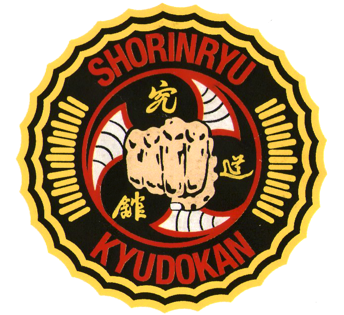

A ještě jeden dotaz bych měl, V Jičíně vedu dětský oddíl Karate a zrovna vyrábím bednu na lapy, boxerky a tak. Bedna je z MDF a chtěl bych na ní vygravírovat logo klubu, to ale ještě neumím a dodatečně se mě to tam nechce dodělávat. Byl by tu někdo kdo by mě vytvořil Gkod z přiloženého obrázku, který bych už jen nacpal do CNC?
Počítám tak 1mm do hloubky max, buď kontury loga pomocí Vfrezy nebo plochy 1,8mm, 4mm, 6mm frézy, velikost loga asi max200mm
Ještě mě napadlo to tam pomocí CNC pouze nakreslit fixou.

Zkus si stáhnout deskproto, je na měsíc zadarmo tak si to můžeš zkusit převést sám.

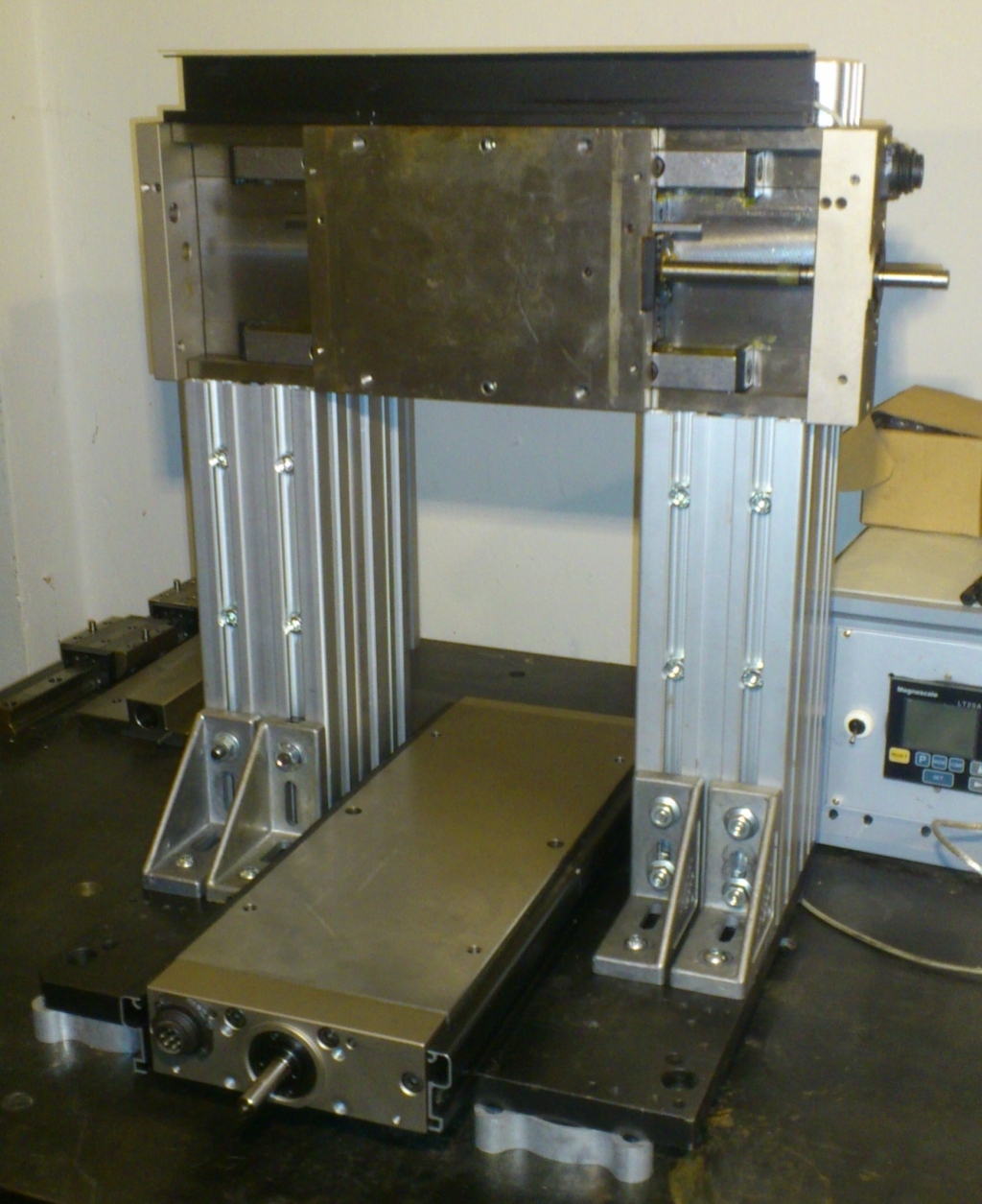

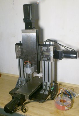

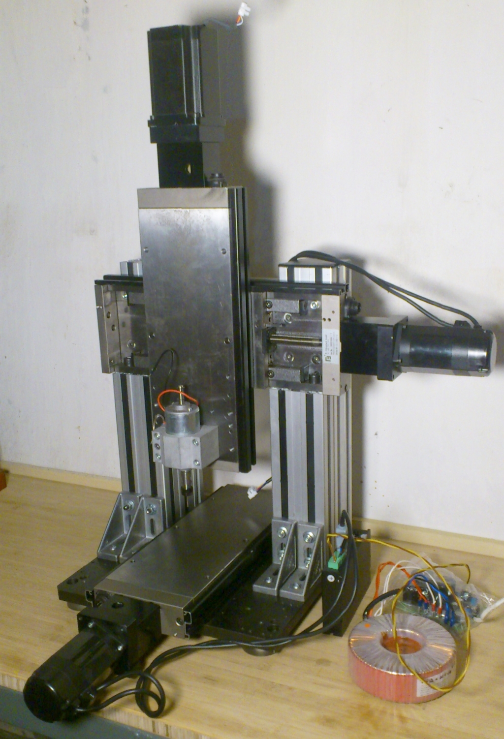

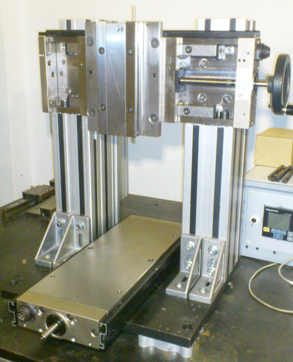

Jelikož se mě doma bezúčelě povalovaly docela pěkné věci, pokouším se z nich poskládat něco funkčního - Rýsuje se tedy mé druhé CNC dílko - DROBEČEK.
Portálek, rozjezdy XYZ 170mm na ocelových vedeních, Pohony XY serva, Z 3f krokový motor.
Použití dřevo, plasty a dural. Váha zatím kolem 60Kg. Vřeteno tam je zatím provizorní, později 2KW vodník, nebo nějaké nízkootáčkové vlastní výroby.

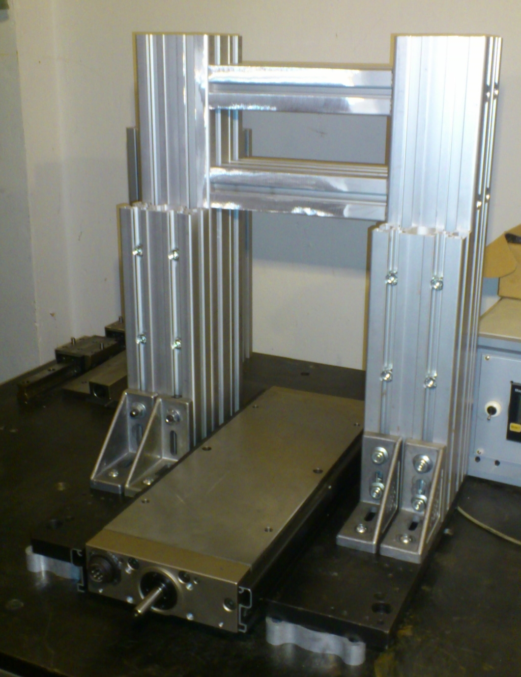

Nějaké obrázky z výroby focené mobilem.

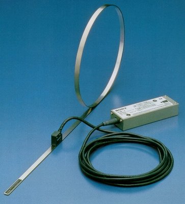

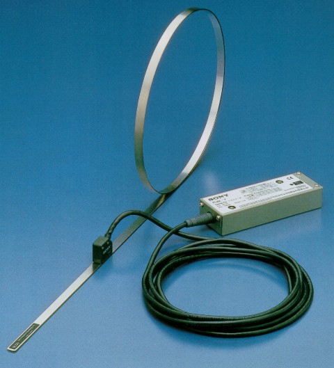

Mne zaujaly ty enkodery s magnetickým páskem - to jsou lineární ? - a odměřuješ tedy skutečnou polohu suportu, podobně jako skleněná pravítka ?

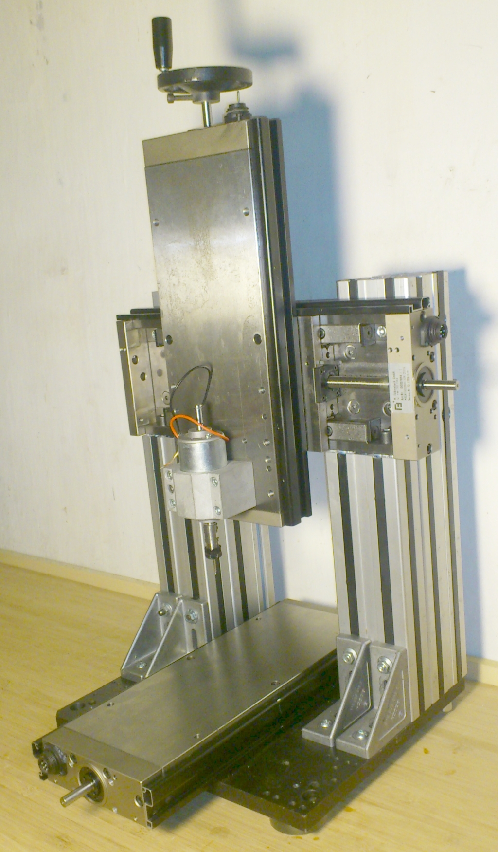

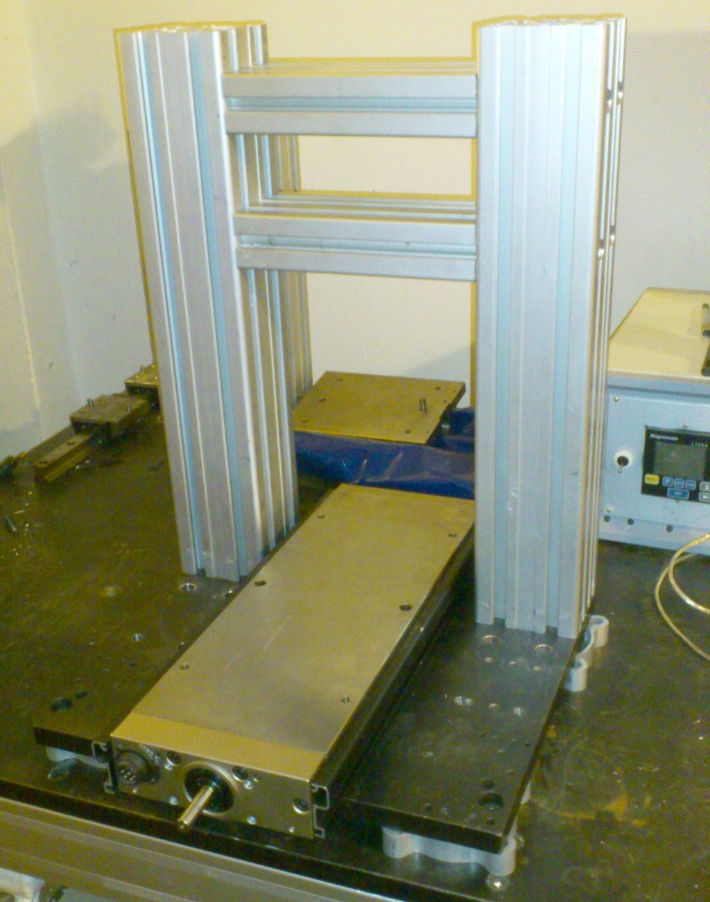

23. 2. 2017, 6:59
Ahoj
díky za fotky, vypadá to dobře.
Co je ta klika nad osou Z?
Ty úhelníky, kterými držíš portál mají zobážek pro nasazení do kolejnice profilu - tedy, alespoň ty co mám já - ten zobážek jsi na straně, kde se úhleník dotýká ocelové podložky ubrousil, nebo máš v podložce vyfrézovanou drážku?

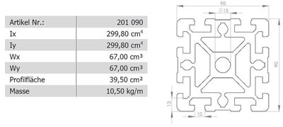

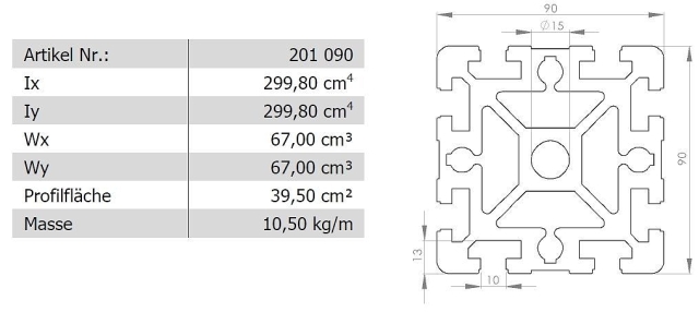

Ty hliníkové profily portálu jsou 80x80?

doncarlos píše:Mne zaujaly ty enkodery s magnetickým páskem - to jsou lineární ? - a odměřuješ tedy skutečnou polohu suportu, podobně jako skleněná pravítka ?
Snímače odměřují skutečnou polohu, hodí se výborně pro ruční práci, kdy si potřebuji něco v rychlosti obrobit a nechci zapínat počítač a vytvářet program, jelikož je snímač asi 1mm nad magnetickými pásky nemám problém ani se šponami, které se na pravítka mohou dostat, pásky jednoduše otřu hadříkem. snímače a pásky jsou profi od SONY, DRO je vlastní výroby s Arduinem UNO (myslím). Přesnost 0,01mm.

Díky :) klika byla provizorní, ale mrzí mě, že tam žádné nezůstaly pro možné ruční ovládání.
úhelníky měly zobáček ale ve styku s ocel. deskou jsem je vylomil. Vlastně tam jsou úhelníky spíše dekorativní. Hlavní část portálu jsou těžké profily 90x90 (chycené M16uprostřed a 4xM12na krajích), k tomu přitažený profil 45x90. Doufám, že to bude stabilní. Pokud ne, tak mám v plánu ještě z boku přidat ocelové vzpěry chycené do profilu a základní desky. Drobeček by ale měl být určený jen pro jemnou práci :)

frewill píše:
To tady asi máš mezi amatérskými mašinkami prvenství, nevzpomínám si, že by tu někdo měl přímé odměřování, mohl bys napsat více ? Jak jsou začleněny v řídícím systému ? Nejsou problémy při rychlých přejezdech ?
Můžeš hodit odkaz kdes to koupil ?

To jsme si asi špatně rozumněli. Přímé odměřování mám ale pouze pro ruční práci. K řídícímu systému to zatím připojený není, ikdyž co jsem zahlédl servodrivery z CNCshopu - nejspíš mají možnost připojit signál z externího enkodéru.
Jinak odměřovací senzory a pásky 3x SONY PL81 jsem dostal od kamaráda jako funkční šrot. A načítání 3 os enkodérů řeší Arduino, klavesnice a displej za zhruba 400kč. Myslím že do rychlosti 500mm/s jsem s tím neměl problém, ale to je pouze odhad a matná vzpomínka. Moje hračka tak rychle nejezdí a ani kličkama ji tak rychle neutočím :) tak jsem maximální rychlosti neřešil.
Jinak prvenství tu určitě nemám, podobné odměřování má skoro každý buď komplet z Číny nebo bastl jako já. Naposled se to řeší například na : "Systém digitálního odměřování polohy (DRO)" http://www.c-n-c.cz/viewtopic.php?f=8&t=23183" onclick="window.open(this.href);return false;
