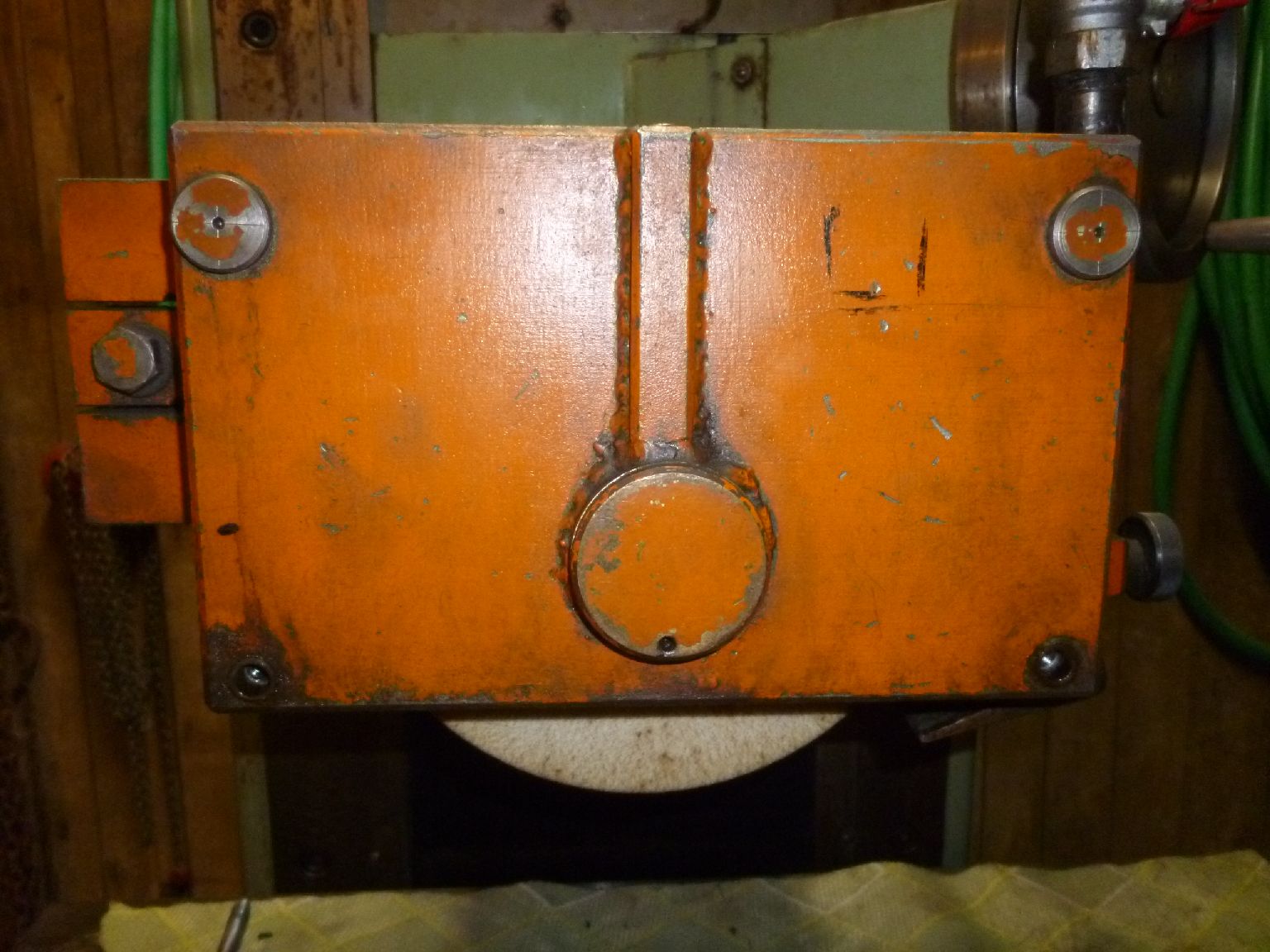

Má někdo tušení jak se ten kužel vyndává z vřetene? Z čela je imbus s levým stoupáním a před hlavou segerovka. Myslel jsem že ten imbus povolím a když budu tlačit dál přes tu segerovku tak to z vřetene vypadne, ale asi je to tam zalehlé (asi to léta nikdo nevyndával). Ale to už byla síla veliká, že se ta segerovka láme.
Navíc to v krytu kotouče má jakési bronzové podpěrné ložisko, ani jsem ten kryt neuměl sundat. Tohle vidím u brusky prvně v životě. Dělával jsem kdysi na BRH 20.02 a ta měla kotouč i s přírubama na jakémsi strmém kuželu, že to spadlo skoro samo při povolení.
Už si to moc nepamatuju - je to víc jak 20 let.
Příspěvky: 10259
11. 5. 2020, 9:06
Čekají tě napínavé okamžiky ,ano je tam levý závit ,točit dál až ho vytlačíš, zřejmě nikdo léta neměnil kotouč i s trnem.

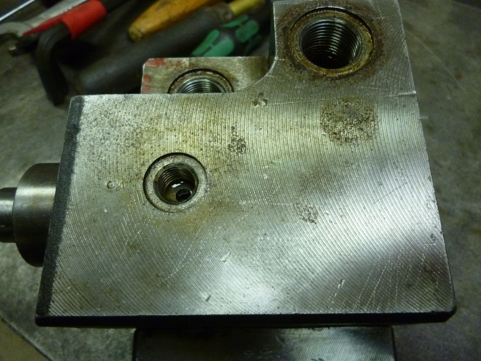

Začínám být pomalu nasrán sám na sebe, že jsem to vůbec dotáhnul do chalupy :?
V bubnu noninusu pro přidávání do záběru (je z nej vytržený bowden) není přidávání do záběru (jak jsem si mylně myslel) ale jen jakási brzda co blokuje otáčení a navíc ještě vybrakovaná. Opěrné bronzové ložisko má vůli asi 2mm, kužel nejde vyndat ani stahovákem (pouze jsem ohnul ten dlouhý šroub M8 L a víc nic), pravá velká hydraulická kostka má buď zaseklý nebo zarezlý ten pístek co provádí škrcení (regulace rychlosti podélného pojezdu) a tady jsem se momentálně zasekl, bo nevím jak to rozdělat. Ten pístek je tam úplně natvrdo a ani se nehne. Mačkat pod lisem to nechci a dál nevím. Dál tam chybí ty noniusy na příčný pojezd, elektrika v bordelu, všechny harmoniky zničené, chybí odsávání, na emulzní bedně chybí válcový separátor špon a tak dále a tak dále. To bude opravdu běh na dlouhou trať.

Na uvolnenie toho piestiku skus ultrazvuk.

r4cv píše: 11. 5. 2020, 9:45 Na uvolnenie toho piestiku skus ultrazvuk.
Myslíš to celé strčit do UZV lázně? Možná by to byl způsob, toto mě nenapdalo.
r4cv
Příspěvky: 2936
Bydliště: Topoľčany
11. 5. 2020, 9:51
Hej.
