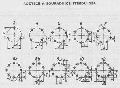

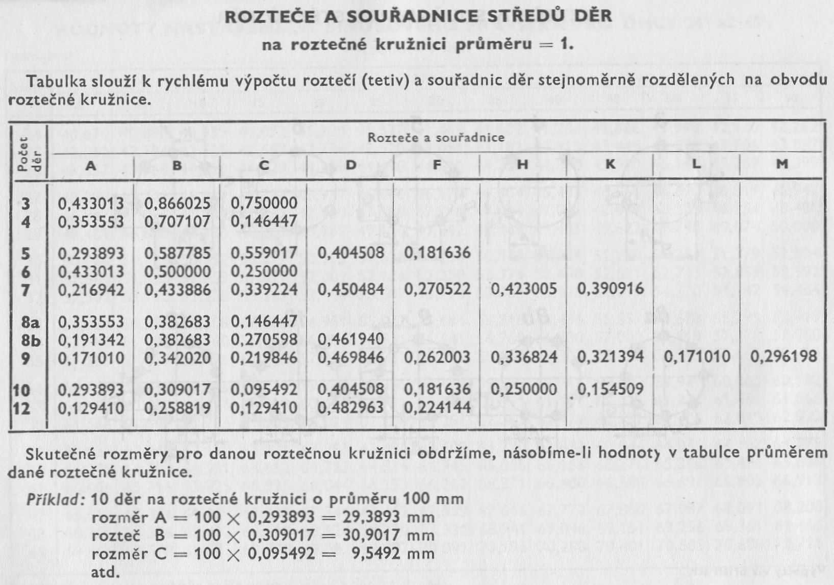

přesně toť tu tabulku mám v dilně kde néní k dispozici oný bazmek s internetem jenomže včil su doma u bazmeku s internetem a důle sice pudu ale až tak za hodinku, pudu do dilny fóknót rórko toš ešlivá si spomenu toš to vemu sebó a nafotim to, taky sem to všelijak počital nesmysle blbostě a pak cosik hledám v tabulkách (to tam samozřejmě ale nebylo to co sem hledal, to si pamatuju) a heršvec to je zajimavá tabulka co to je? ono je to toť namalovany jak pro blbce, byla tam nejaká tabulka na sóřadnice čtyř ďórek na kružnicu na pět na šest možná aji na vic to už zase nevim a až to budu zas potřebovat tak to samozřejmě zase nenandu, no ale budu vědět že sem to dal sem tak si to tady doběhnu z dilny dom podivat

tahle tabulka rozměrů souřadnic XY pro 3díry 4díry 5,6,8.. je v každejch lepších(obsáhlejších) tabulkách,, je to spočítané na jmenovitou kružnici a stačí to jen vynásobit skutečným průměrem... to jsou tabulky z 50tých let... potom už lidi uměli spočítat sinus..a pak už měli CAD a pak CAM.. za pár let to bude v řiti..

A co toto : viz vykresy a tabulka

Tudle jsem potřeboval jenom se souřadnicovou NC vrtačkou udělat rychle díru velkého průměru a nebyl k dispozici net, tabulky prostě nic, ale naštestí něco v té hlavě i po létech od školy zůstalo ;-) a stačilo vyvrtat 8 děr, pak to dobrousit a bylo...

jo to só přesně ty tabulky, jenomže jak só moc obsáhly tak čovek si ani nezapamatuje kde to je já totiž mám v dilně tabulky troje v nekteréch je tamto v jinéch zase ono, jinak teda to sem dávat už nebudu bylo by to zbytečny je to uplně to samy a v horší kvalitě (fotim mobilem)
