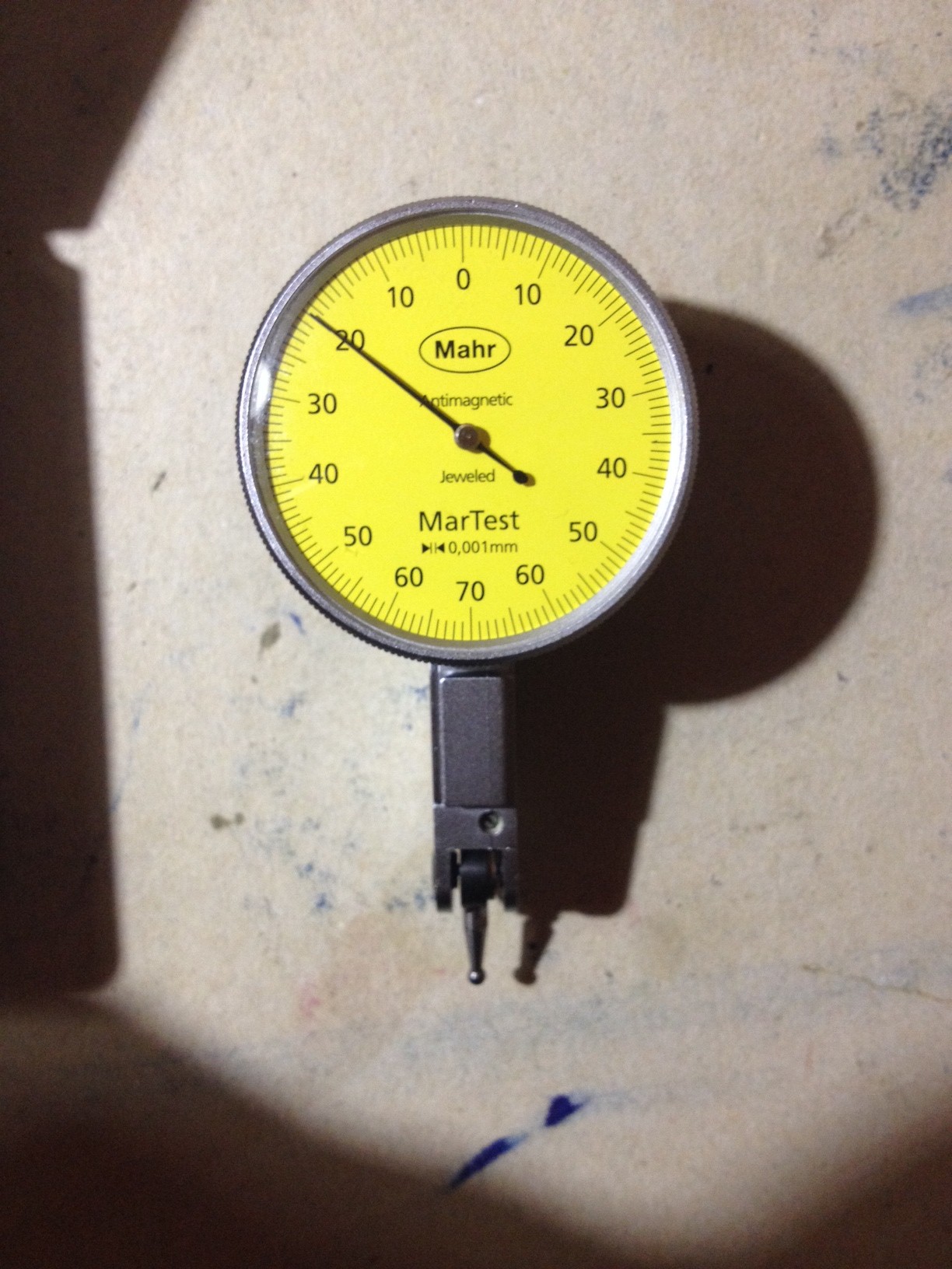

Zdravím,
Trochu sa privtrem do vlákna - práve som si priniesol domov tohto krásavca, a zaskočila ma jedna vec. Keď skúšobne zatlačím na páčku jedným alebo druhým smerom, ukazovateľ na stupnici sa hýbe v oboch smeroch vychýlenia iba do jednej strany. Má s tým niekto skúseností? Prečo je to tak? Načo je potom obojstranná stupnica 0 - 0,07mm?
Vopred ďakujem za poučenie. :roll:

"předepneš" to tak, abys měl v nule páčku taky na nule a pak už ti to bude ukazovat odchylku v obou směrech :)

To, že se ručička vychyluje jen jedním směrem je v pořádku. A ta stupnice od nuly na obě stany je taky dobře, protože když natočíš ciferník nulou na pozici ručky, tak máš potom lepší odpočet úhylky od nuly. Platí, že výchylka ve směru hodinových ručiček (CW pro anglány) znamená, že dotyk jde "do tahu" a proti směru (CCW) se uvolňuje. Není nutné nastavovat ručičku na nulu uprostřed tahu, někdy je dokonce nutno mít natočenou nulu hned po začátku tahu, nebo třeba před dorazem. Záleží, co a jak měříš. Ale na to přejdeš. Ať ti dobře slouží.

Ďakujem obom za rýchle reakcie a vysvetlenie. :)

Jde tím ciferníkem točit? Já mám levnou čínskou kopii (stovkovou), tam tím točit nejde.

To je divný :roll: , nemel jsi jen strach pořádně zabrat?

Áno, ide s ním pohodlne točiť. Mám ale ešte jeden, čínsky KinexCZSlovakia 0,01mm a na ňom ide ciferníkom tiež normálne točiť.
