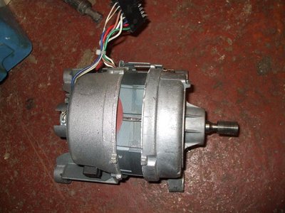

Poprosil by som o radu- kde by sa dala zohnať tá regulácia otáčok na taký motor ako na fote? Chcel by som s ním poháňať vybrusovacie vreteno, dík za rady

qwer píše:Poprosil by som o radu- kde by sa dala zohnať tá regulácia otáčok na taký motor ako na fote? Chcel by som s ním poháňať vybrusovacie vreteno, dík za rady
"Ale Mlho, vždyť celou dobu o tom hovořínme ve vedlejším vlákně!?" ;-)
Ne vážně - schema k regulaci pračkového motoru je v "Elektronický regulátor otáček minisoustruhu".
Jsou tam tací kteří Ti ho prodají sestavený a oživený ;-)

Díky super, náhodne som to dneska našiel, a nepátral som po tom.
